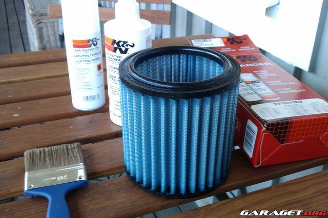

Idag tog jag tag i saken och gjorde rent mitt insatsluftfilter. I burken låg en och annan fluga, även på själva filtret, men det såg rätt så rent ut. På vägen hem från jobbet så hade jag inhandlat rengöringsmedel och speciell olja till filtret och den där rengöringen gjorde susen. Fasen va skit de fanns som man inte såg först tongue
Först borstade jag bort de ytliga med en pensel, sen spraya på rengöringsmedlet på utsidan och lät de verka ett tag. Sedan skölja av med vatten innifrån och ut. Torka det och sen spraya på lite lätt med oljan. Nu står filtret och lufttorkar och det får de göra hela kvällen så jag är säker på att de är helt torrt innan ja sätter tillbaka de smile

trevligt! smile ser exakt ut som det filtret jag har i min. är det J&R du har med? smile

Japp de är JR smile

Är det där som ett insatsfilter? Märker ni nån skillnad med dom jämfört med original på t.ex. insugsljudet? smile

Det är ett insatsfilter smile Jag slängde ur mitt original rätt så fort ja hade köpt bilen så har inte så mycket att jämföra. Insugsljudet hörs lite mer och med dieselsnorkeln påmonterad hörs de mer. Det så kallade dumpljudet är inte lika högt med insats som om du hade haft ett öppet filter smile

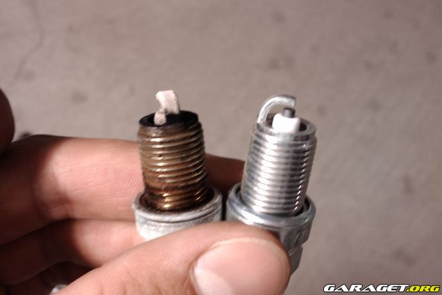

Kom på att man kanske skulle byta tändstift så igår gjorde jag det. Easy as a pancake. Jämförde de gamla stiften med bilderna i haynesboken och de hamnade som tur var på Normalt smile

Hoppas du köpte precis de NGK stift som är rekommenderade. Saab e känsliga för det där med stift...

Japp, de vart exakt sånna som setat i förut och de som kom upp i katalogen när jag köpte dem smile
