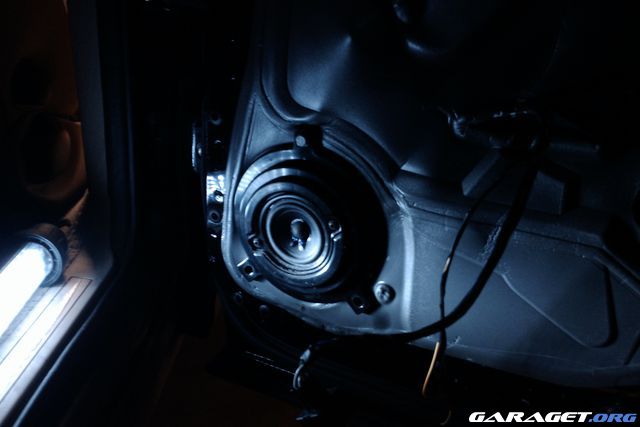

Har tidigare hört att högtalaren i höger bakdörr inte spelat som den ska så jag rev ner dörrsidan och kollade, haha de var den minsta högtalare ja vart med om i en dörr tongue vad kan den vara 3.5" kanske big_smile

I allafall så tror jag att jag har gjort ett misstag någonstans när jag monterade i hög--Lågnivå adaptern för signalen till högra bakhögtalarna lät likadant (typ som när en högtalare jordar mot plåt, mindre skrapelektriskt ljud) Hatthyllehögtalarna är urkopplade sen tidigare då jag inte fick den högra att fungera, och nutog jag ur den lilla 3.5" ur dörren så ja slipper höra detta oljud.
Så nu har ja bara framsystemet (3 st i instrumentpanelen och två i dörrarna) och vänstra bakdörren och baslådan i skuffen yikes tongue Himla udda anläggning tongue

jag hade 5.25" i dörrarna på min. och vad jag kan se så har man bara satt en adapter i dina dörrar för att 3.5" ska passa. hålen verkar vara likadana tongue

AS3 har mindre högtalare i bakdörrarna just för att det finns separata "basar" i hatthyllan/lastutrymmet.

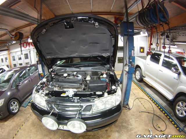

Iförrgår tvärdog bilen innan jag hann stänga av den på parkeringen. Tänkte direkt att de var soppatorsk då mätaren stod på rött, så jag fick skjuts till närmaste mack å fyllde reservdunken och åkte tillbaka och hällde i. Visst, bilen startade men höll ingen tomgång utan jag fick hålla gasen hela tiden.
Bilen hade gått in i LIMPHOME (ett felsäkert läge) för gasspjällhuset. Upp på saab och tjoppa in datorn för att felsöka och de var 2 felkoder på just öppning/stängning utan spjället. Fick även en ny uppdatering av motorprogramvaran och nu funkar bilen som vanligt igen. Får hoppas att det håller i sig nu annars står ett nys gasspjällhus på inköpslistan tongue usch.

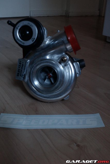

En GT 1752 Steg 1 Turbo är beställd från Speedparts men försenad pga att Saab själva inte har några reserver på lager, haha känns ju så där tongue

Nya Turbon har kommit och hoppas få flytta in i bilen till helgen! cooltongue
https://www1.garaget.org/gallery/images/65/64159/64159-0ebd5c125b4b64babe960b2eb68bb939.jpg
