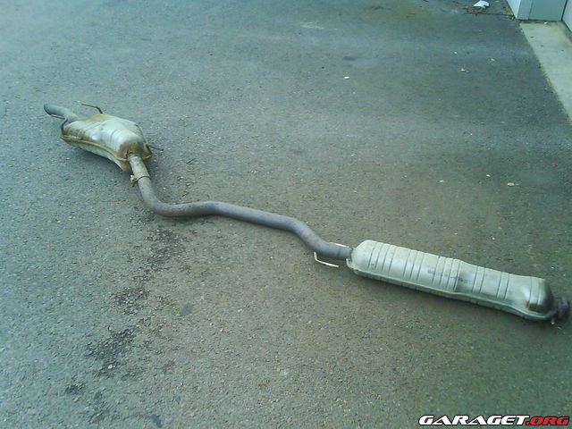

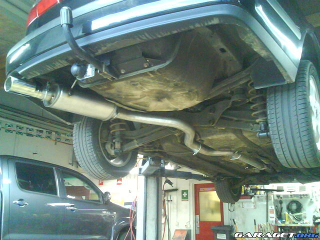

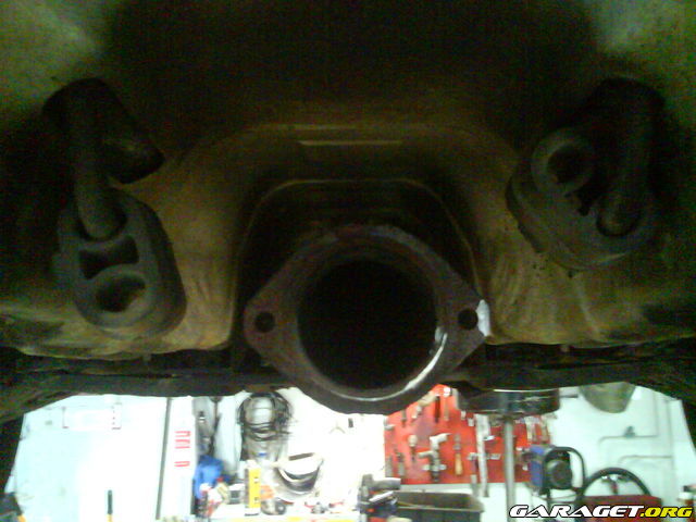

Ungefär samtidigt som xenon åkte på fick även avgassystemet sig en ersättning. Det blev ett JT 3" halvsats med en ljuddämpare. Det var väldigt simpelt att montera det nya och eftersom ja inte skulle ha kvar de gamla så kunde ja gå lös lite smile
Bultarna framme vid flexröret hade rostat ihop så där fick MR vinkelslip gå lös.
https://www1.garaget.org/gallery/archive/64159/853807_y75dch.jpg
Gamla systemet med två dämpare.

JT 3" Halvsats monterat med wurth avgaspasta och klammor än så länge, bakaxeln ska möjligtvis ner till våren för byte av bussningar så jag tyckte att det var enklast just nu än att svetsa klart.

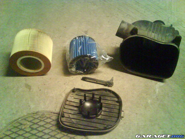

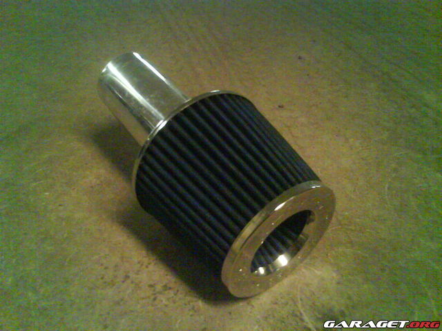

När vinterslasket började komma så kände jag att ett öppet luftfilter kanske inte var det bästa att köra med. Det kändes som man åkte och dammsög sveriges vägar och det pyste lite extra. Så jag monterade tillbaka originalluftfilterboxen och tömde den från humlor och löv tongue och stoppade i ett JR insatsfilter.
https://www1.garaget.org/gallery/archive/64159/854679_55ypmm.jpg
Simota Öppet luftfilter
https://www1.garaget.org/gallery/archive/64159/854680_mavqu6.jpg
Original vs JR
