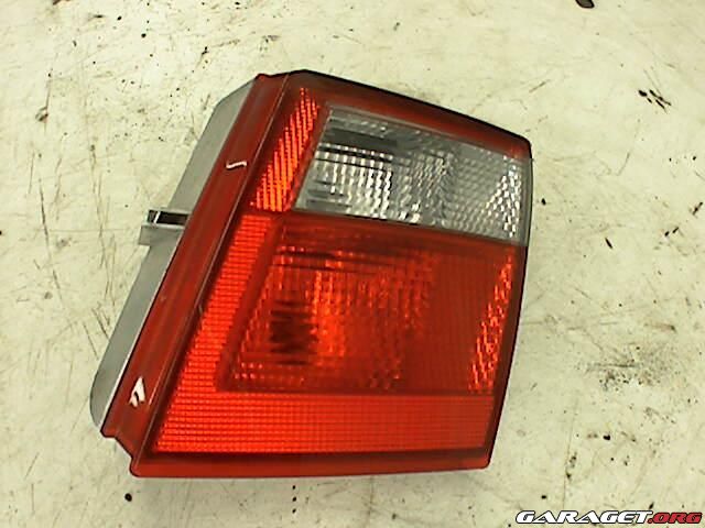

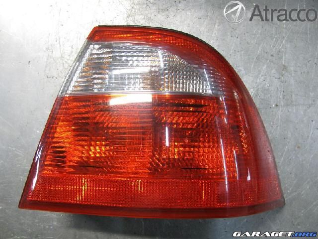

Nu vill jag ha lite hjälp av er!!!!
Har sett att det är några som har bytt baklampor från -98 modell till -02 modell. Men passar dessa rakt på eller lär man borra nya hål, byta kontakter, hållare? Jag får aldrig nå bra svar och den tråden på stcs har bilderna förvandlats till massa konstigt tongue
Dessa alltså!! wink

De passar, dock måste man ha en regplåts hållare eller vad det heter på regplåten, alltså mellan lysena, bakom regplåten är det en till plastbit, som hänger ihop med baklysena smile

Vad jag vet ska de gå utmärkt, men det du behöver är dekorpanelen som sitter mellan lysena. Ta fram en bild på en -99:a o en på en -02:a eller nyare så kommer du se skillnaden smile

Zandraa här på garaget har en -00 med -02ans baklysen. -98 och -00 har likadana tror jag.

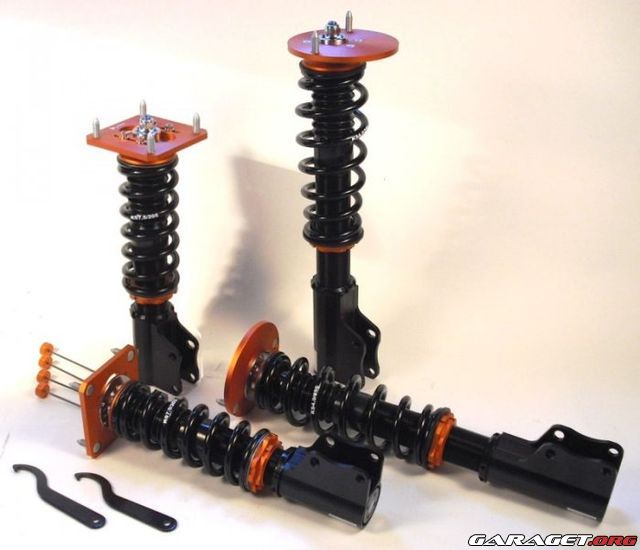

Imorgon blir det nog ett  sånt här beställt big_smile
Återkommer med svar imorgon wink
https://www1.garaget.org/gallery/archive/64159/866218_3mwdvh.jpg
275 Inlägg
25 februari 2010
#80
Kittet heter "K-sport Racing PRO Street Coilover" och för min bil heter det KS-S41
Fick information före beställning att de fanns 3 olika storlekar på de nedre infästningarna fram, avståndet mellan gafflarna liksom. Så de var bara att traska ner i garaget å mäta med skjutmått.
https://www1.garaget.org/gallery/archive/64159/866592_bfs14d.jpg
Den markerade passade in för mig med måtten
Nu är de lika spännande som inför julafton med paketöppningen. Får se hur lång leveransen blir då men jag har ingen brodska de är ju fullt med snö ute fortfarande så smile
