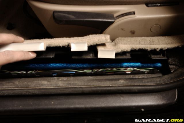

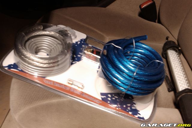

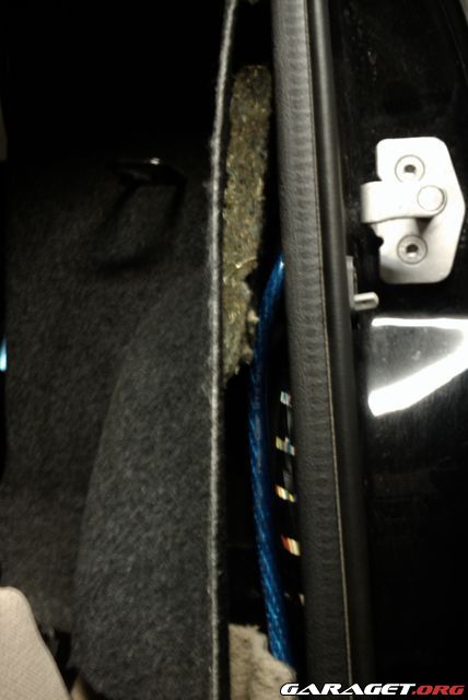

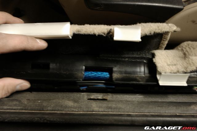

Idag började jag lite smått med kabeldragning så att jag kanske kan få nytta av högtalarna i hatthyllan. Originalhögtalarna där har nått sin sista ton så jag slänger dit JBL 6x9 som skulle varit till min gamla calibra och kopplar slutsteg till dem till att börja med. Det får vara lite provisoriskt ett tag innan ja ger mig på att kanske bygga nån slags baslåda under hatthyllan.
https://www1.garaget.org/gallery/archive/64159/938297_earskz.jpg
25mm2 kablar
https://www1.garaget.org/gallery/archive/64159/938299_jvktvk.jpg
Perfekt att lägga kabeln i "skyddstunneln"
https://www1.garaget.org/gallery/archive/64159/938302_kp8nev.jpg
https://www1.garaget.org/gallery/archive/64159/938304_bg5egm.jpg
Skyddat längs hela tröskeln till bakluckan
Imorgon blir det förhoppningsvis att montera hög/lågnivåadapter, dra kabel och sätta i nya högtalarna smile

hur gjorde du för att dra kabeln under mattan vid bakdörren? är dom listerna lika lätta att ta bort som där fram? mina kablar ligger för nuläget synliga bakom förarstolen, orkade inte krabba med att dra dom under mattan där bak för de verkade mycket krångligare än vad det var där fram hmm

Alla tröskellister är lätta att ta bort, har du väl fått loss ett clips så är de bara att bända lite försiktigt så klickar de andra loss också. De bak lirkade ja upp med en mejsel sen petade jag loss inredningsmattan hela vägen upp mot hatthyllehögtalarna och la kablarna under där, skiljer sig kanske lite mellan sedan och kombi. Lågnivåkablarna la jag inte bland bilens strömsladdar för att undvika störningsljud, dem fick ligga lite bredvid men ändå skyddade. wink
