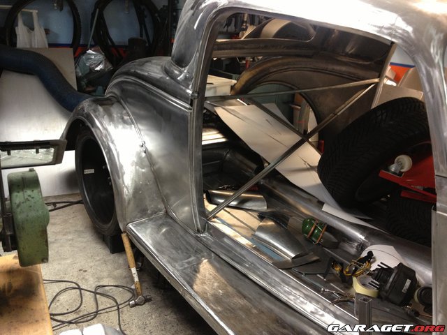

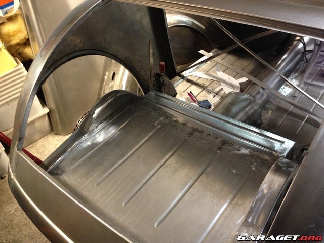

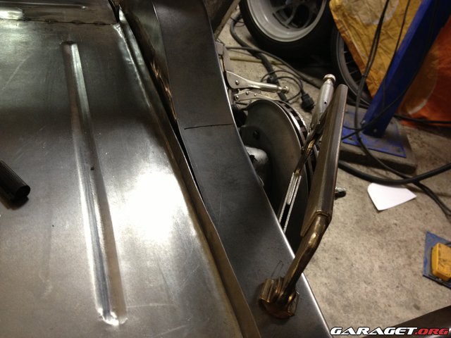

Har hållt på att svetsa ett par timmar idag med...:
Gör färdigt golvet i bagaget så att jag snart kan börja med dom breddade, bakre hjulhusen - bilderna kom inte i rätt ordning + en massa bilder...men ni förstår principen:)
https://www1.garaget.org/gallery/images/135/134927/134927-fc58db32bd8f5a1300fbd510bff22819.jpg
Mallar av kanten mot ramen..
https://www1.garaget.org/gallery/images/135/134927/134927-a6b567c24f465020340b617557e5357b.jpg
Golvet möter upp upphöjningen som går upp över ramskenorna....

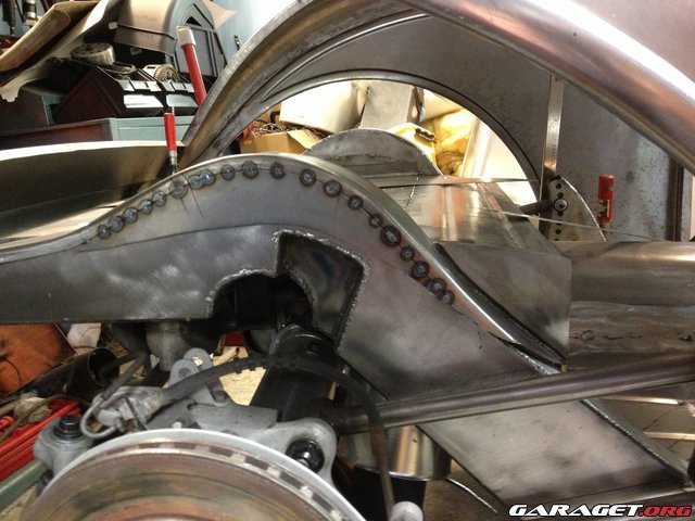

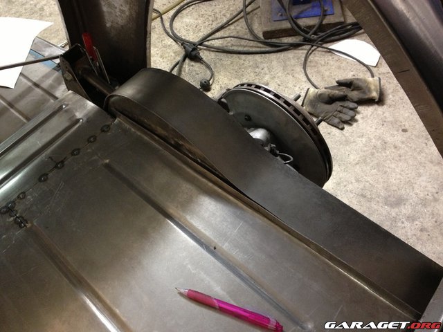

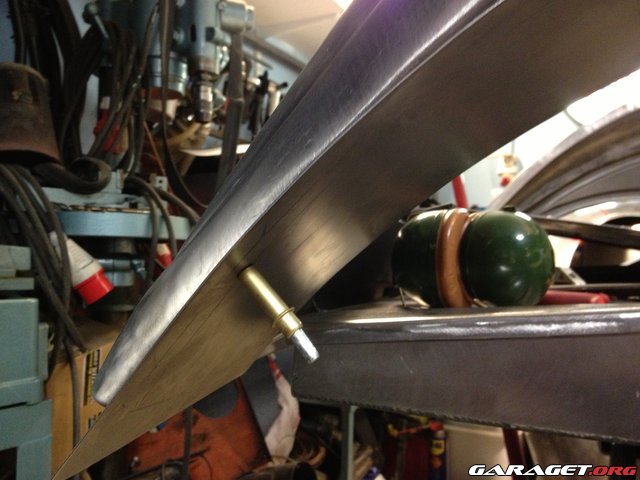

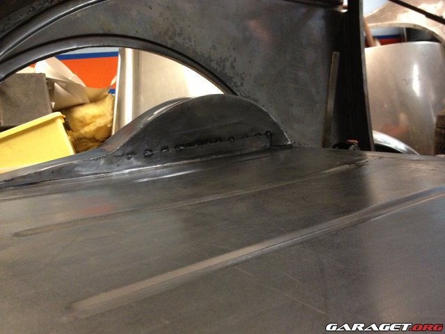

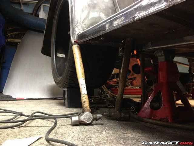

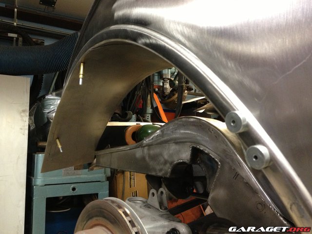

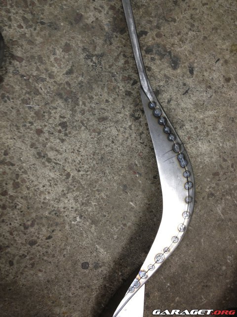

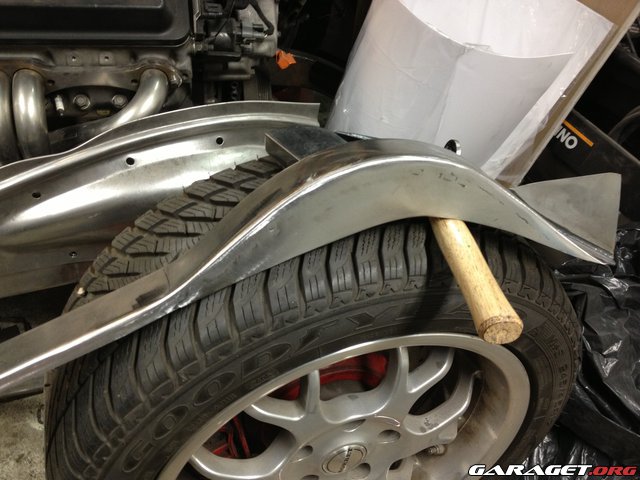

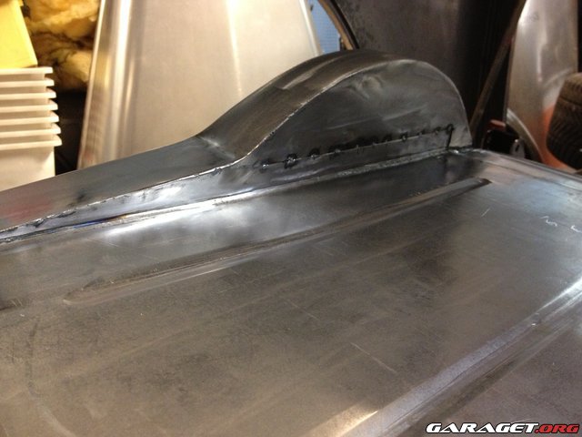

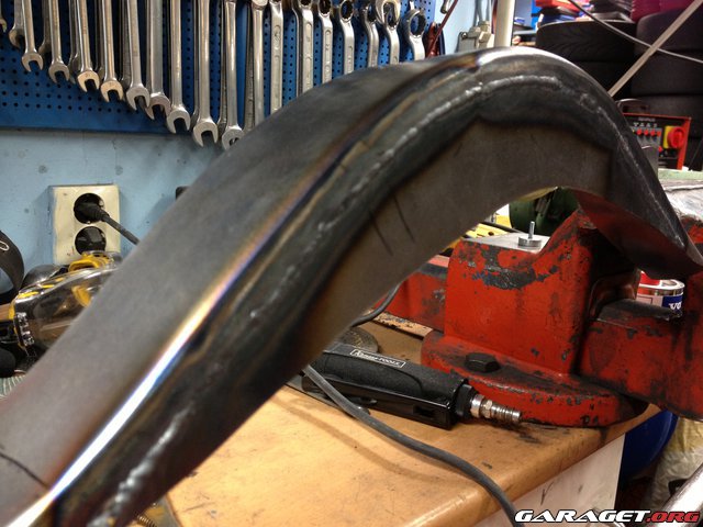

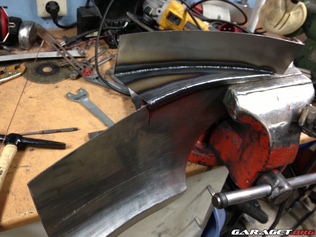

Har börjat på det ena hjulhuset i dag - fick jobbat lite med maskinerna - bra träning....
https://www1.garaget.org/gallery/images/135/134927/134927-ba3ee52c914dee68606e4d93c090bf92.jpg
https://www1.garaget.org/gallery/images/135/134927/134927-de354a1e3a84a801d823d97e1b751b0d.jpg

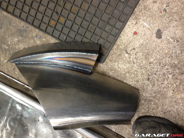

Som Ni ser så blir det cirka 15cm bredare inåt/sida så man kan få in fläskiga gummipuckar innanför skärmkanterna....285/30-20 bak och en aning...smalare fram...

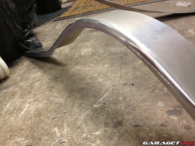

Det blir till att tennspackla en del när allt är färdigbyggt...det slår sig lite trots att man är försiktig....

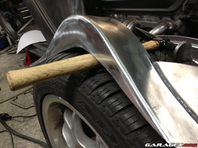

https://www1.garaget.org/gallery/images/135/134927/134927-65c0770a4ce5b5cb2ef3318f4fd19f54.jpg
Rullat den här i Engelska hjulet-syns inte så bra på den här bilden, men den är svängd som tusan-kommer bättre bilder sen....
https://www1.garaget.org/gallery/images/135/134927/134927-e606259f386060470be923c3eaf0ad4f.jpg
Här kan man skönja breddningen - cirka 15cm...
https://www1.garaget.org/gallery/images/135/134927/134927-52c840e2467e4f64f2ff937dbf32d381.jpg
Senast redigerat av 33Coupe (26 december 2012)

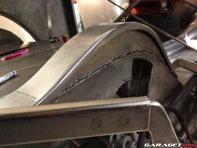

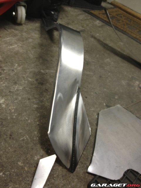

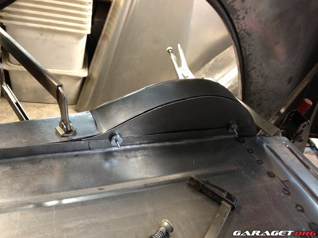

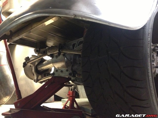

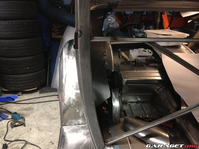

Idag blev det bara någon enstaka timme i garaget...

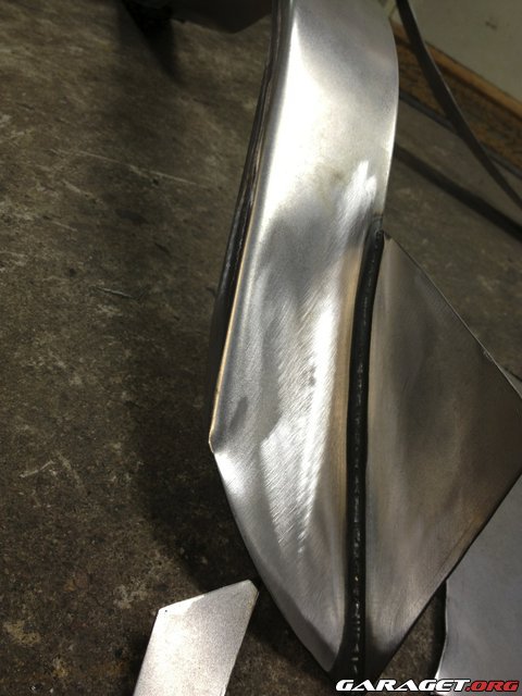

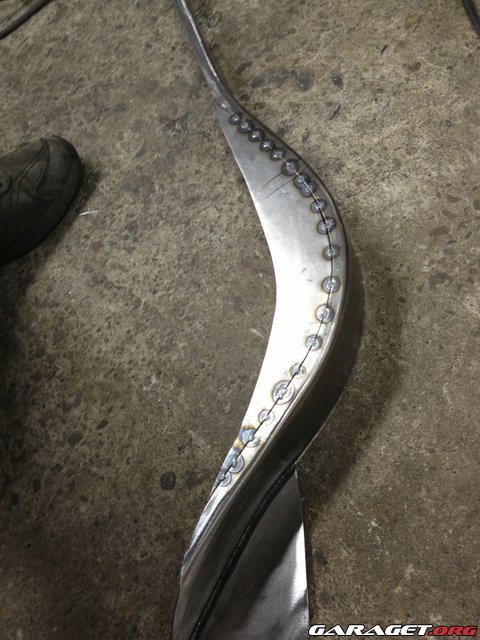

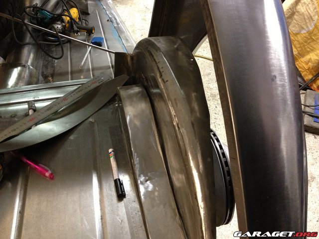

https://www1.garaget.org/gallery/images/135/134927/134927-a936ccd05f3de2f5ce5d955938dacc08.jpg

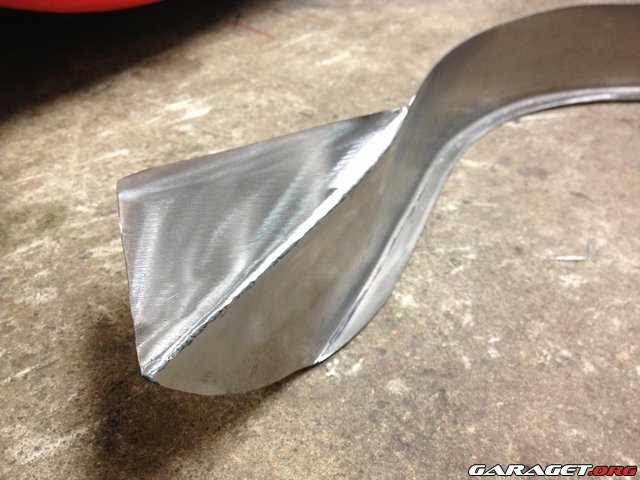

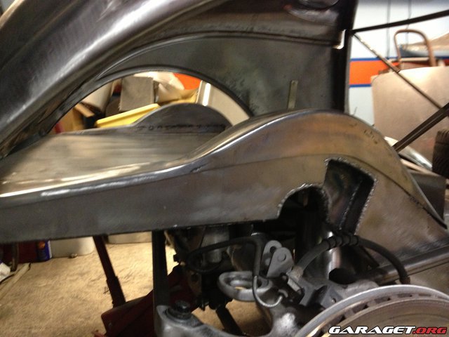

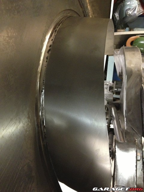

Har fixat till en nedre/främre bit av hjulhuset i Engelska hjulet...
https://www1.garaget.org/gallery/images/135/134927/134927-9d864e9d32f29d66515527829329dd23.jpg
https://www1.garaget.org/gallery/images/135/134927/134927-7f6d38a8466ccdb648ecad52c3f76ab8.jpg

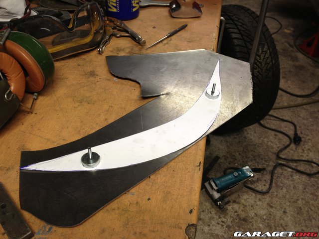

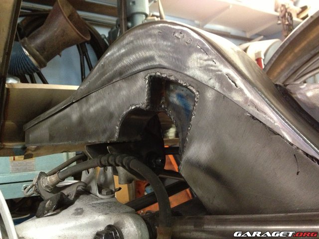

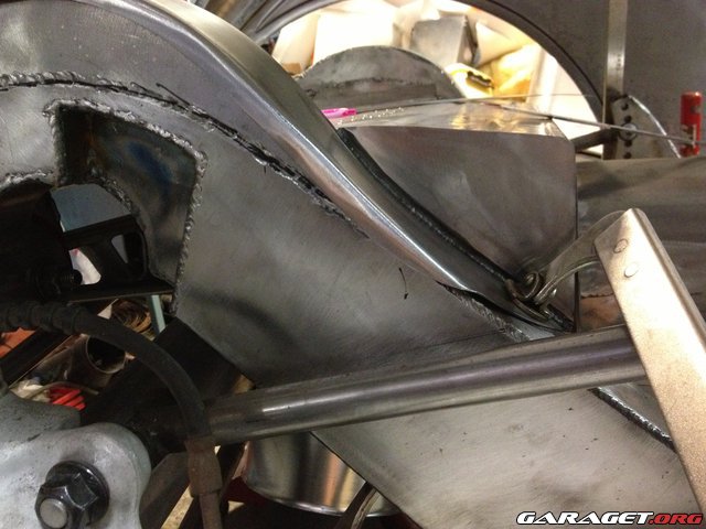

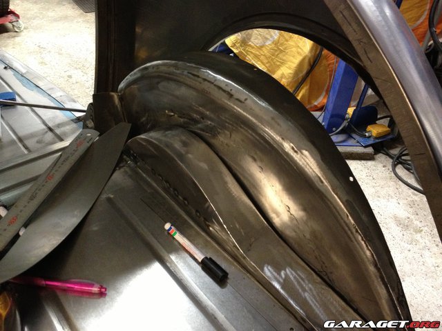

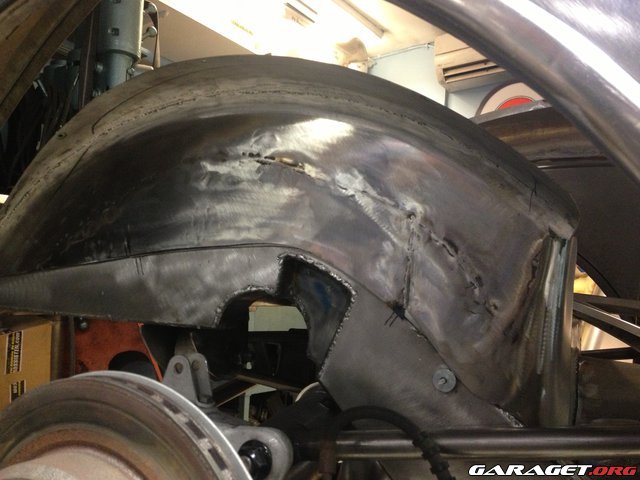

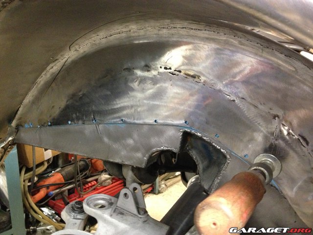

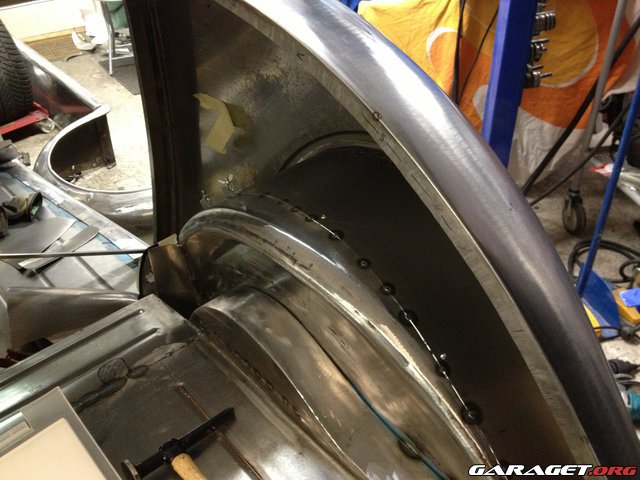

Har börjat punkta fast plåten i hjulhuset - cirka 150mm breddning per sida...

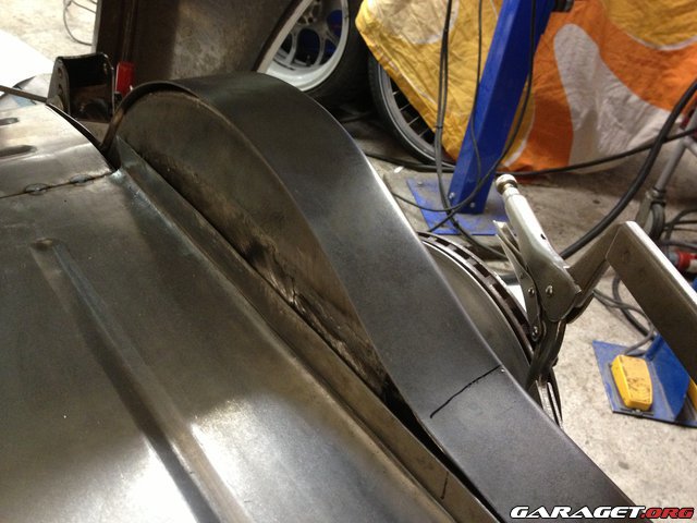

https://www1.garaget.org/gallery/images/135/134927/134927-76ad392fa3d242070f87fcac9ed16391.jpg

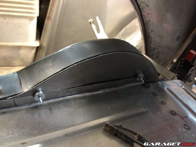

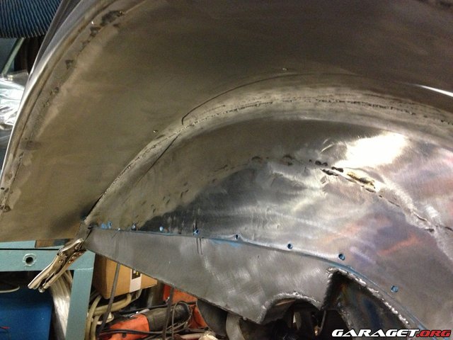

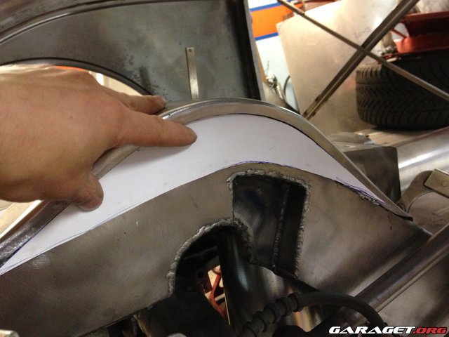

Sätter fast den provisoriskt så man kan göra en rits på insidan för att renklippa plåten...
https://www1.garaget.org/gallery/images/135/134927/134927-547b29d8e4972e00001c926a1cdf33dd.jpg
https://www1.garaget.org/gallery/images/135/134927/134927-1689e576c56985abe0ad86b52bfecb41.jpg

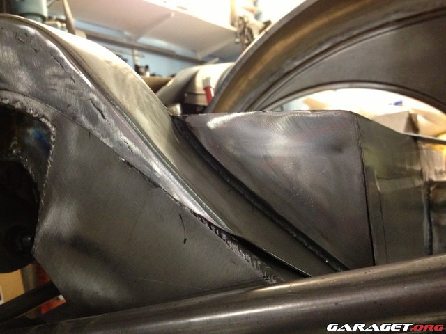

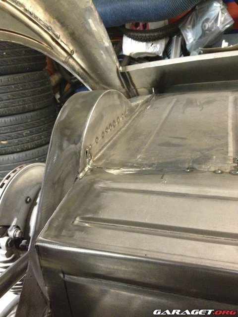

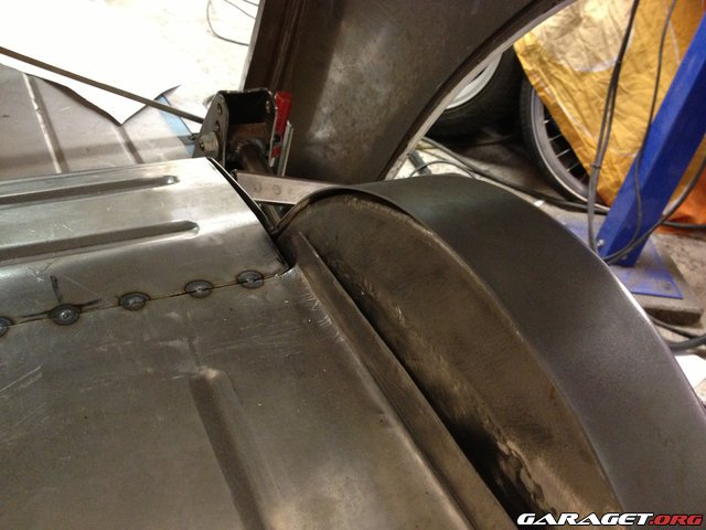

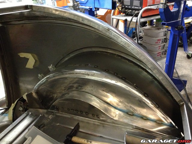

Ska punkta fast hjulhuset mot den falsade kanten av golvplåten...

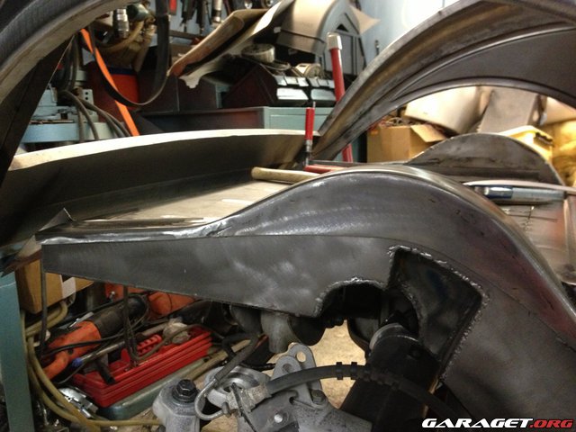

https://www1.garaget.org/gallery/images/135/134927/134927-f8c7f65e679ced45fb075169b43ed45e.jpg
Får såklart tennspackla det när allt är färdigsvetsat på bilen....
https://www1.garaget.org/gallery/images/135/134927/134927-f3ac723e330fc4e070afee38917d7b72.jpg
Här syns breddningen från bagaget....
https://www1.garaget.org/gallery/images/135/134927/134927-633c27f4e56c17e4d996da7a1849df5e.jpg
https://www1.garaget.org/gallery/images/135/134927/134927-90496bf1980edaa863b56487e2cbcbf7.jpg

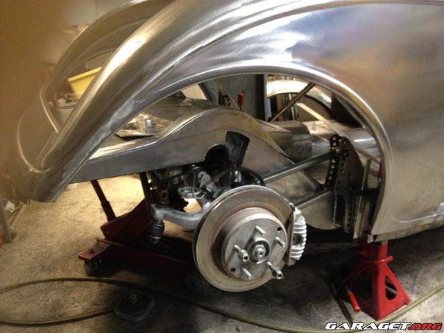

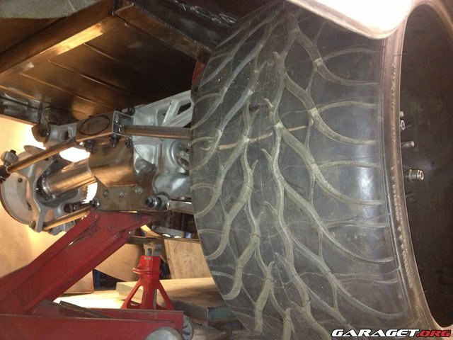

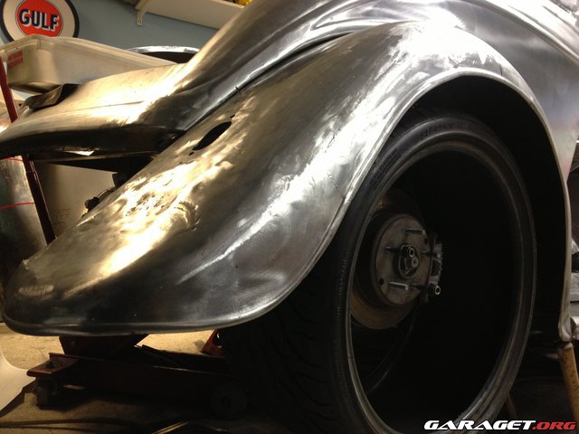

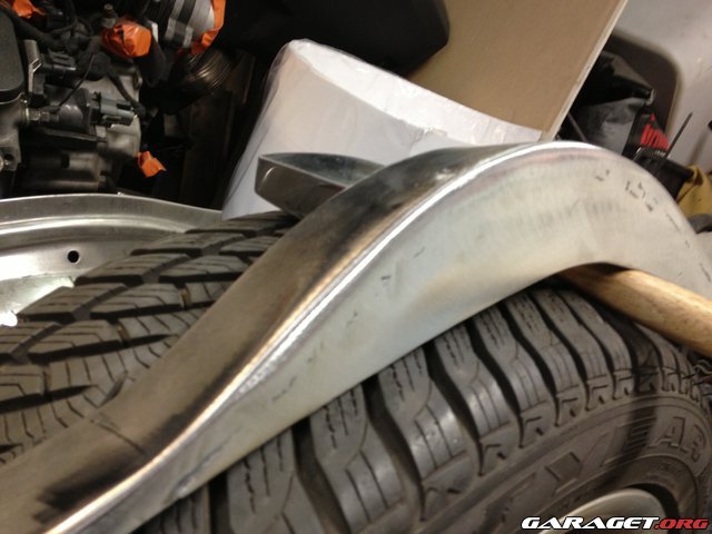

Nu kan man i alla fall inte klaga på frigången - 285/30-20 går att få in med full sänkning ända upp i skärmen - skall visa sen hur jag ska fästa skärmarna - måste ta bort en kant i skärminfästningen så man kan sänka 15mm extra utan att det tar i någonstans.....
https://www1.garaget.org/gallery/images/135/134927/134927-43ab77c01ca3209b705d2a5aa85fe818.jpg
https://www1.garaget.org/gallery/images/135/134927/134927-96cbe7e9e90091a6e662a8f863197596.jpg
https://www1.garaget.org/gallery/images/135/134927/134927-a430c9a6c6b617deb7b959378a5d51de.jpg

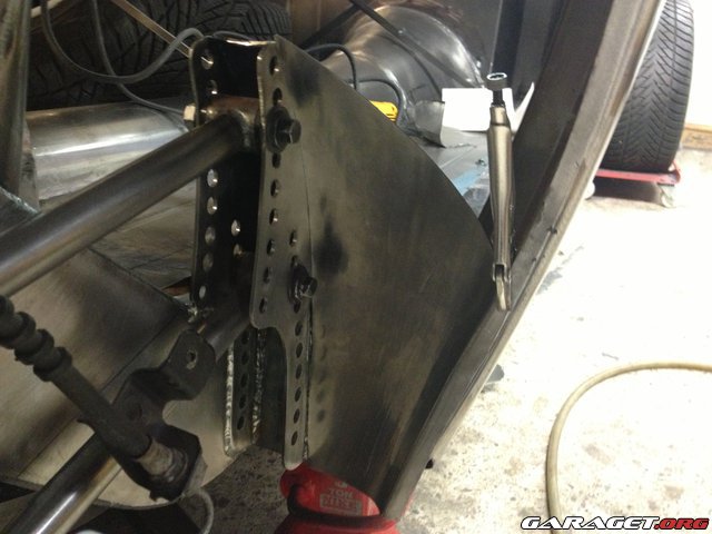

Tänkte först satt Ford-loggan på diffen...men kommer på en helt egen tror jag...
https://www1.garaget.org/gallery/images/135/134927/134927-ab455ae07601ca10fe3109ef47bf71d7.jpg
Skall svetsa igen hålet för baklampan och göra en snyggare lösning när jag kommer så långt...
https://www1.garaget.org/gallery/images/135/134927/134927-e831d2f2a0fc55c333cda0093bd85642.jpg
https://www1.garaget.org/gallery/images/135/134927/134927-f9cc2cfcb765ba1e6088bdb646106a61.jpg

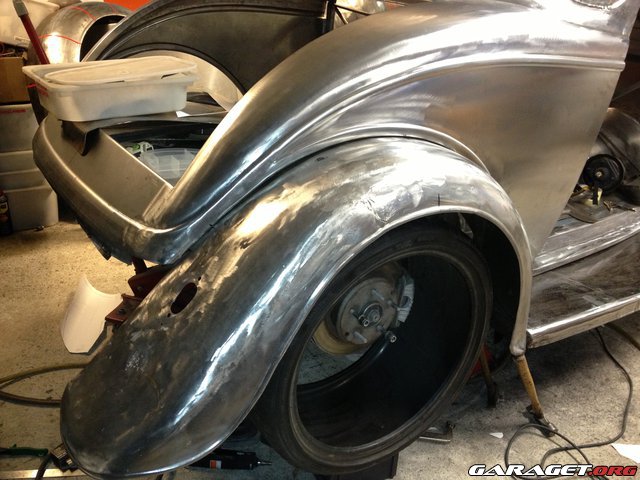

Bakskärmarna och fotstegen liksom framskärmarna kräver också en hel del jobb....tar det efter hand...
