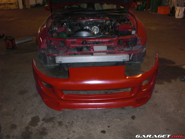

https://www1.garaget.org/gallery/archive/21401/925612_y9ul9e.jpg
fick hem den men bara extremt temporärt ha den på till för besiktningen bara big_smile

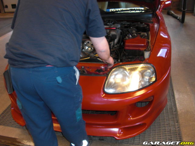

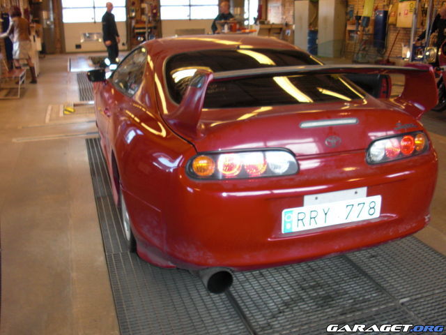

https://www1.garaget.org/gallery/archive/21401/928291_59tlmg.jpg
på besiktningen
Bilprovningen älskar mitt avgassystem lollol
