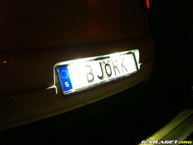

Och en utlovad bild, inte lätt att fånga hur det egentligen ser ut men men..
https://www1.garaget.org/gallery/archive/16132/887074_aimius.jpg

Edit: Glömde kommentera bilden björk. Det ser bra ut, av bilden att döma så har de där lamporna mycket vitare färg än mina (som t.o.m. går lite åt det lila hållet), kan tänka mig att de gjorde underverk på en vit bil.
Jepp, blev förvånad sj att dom var så vita vilket inte gör mig nåt big_smile det ser bra fräscht ut nu mot det andra gul-liknande halogenlyset smile

Behöver du mer uppmärksamhet som många andra 740-åkare? Eller varför postar du denna bild?
Blev riktigt bra det där Björk! det fina med LED's är inte bara ett trevligare och behagligare ljus, utan en investering i tid och meck framöver! Du kommer förmodligen aldrig behöva byta lampan nå mer. Undvik smälla bilen bara :p
