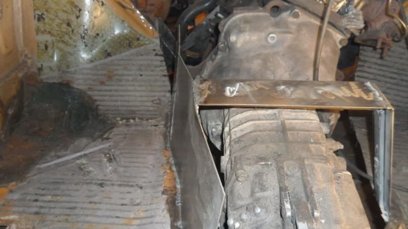

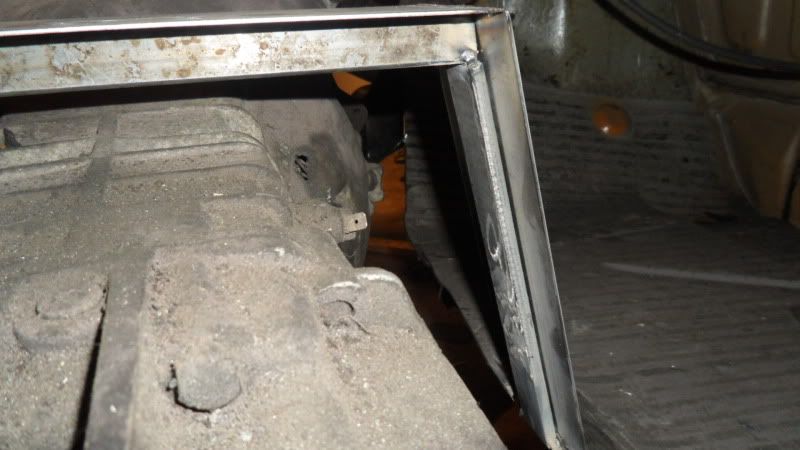

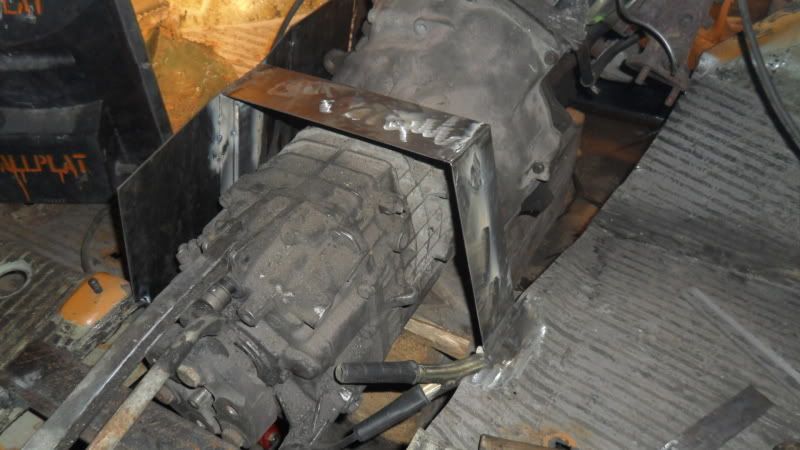

Svetsade en ram över växellådan med plattjärn och fyrkantsprofil. Sedan tog jag 120mm bred 1,5 mm plåt som jag svetsade dit över ramen för att styva upp allt ännu mer.
Allt kommer även svetsas underifrån sen när motorn och växellådan åker ur.

När själva ramen var kvar så började jag med kardantunneln. Blir i 2mm plåt som kommer förstärkas mer sen med 3mm plåt ovanpå det där svänghjul och koppling sitter som extre skydd.
