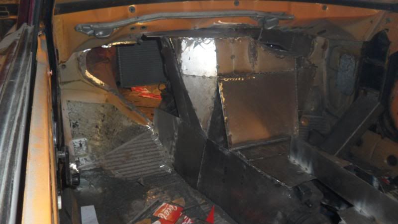

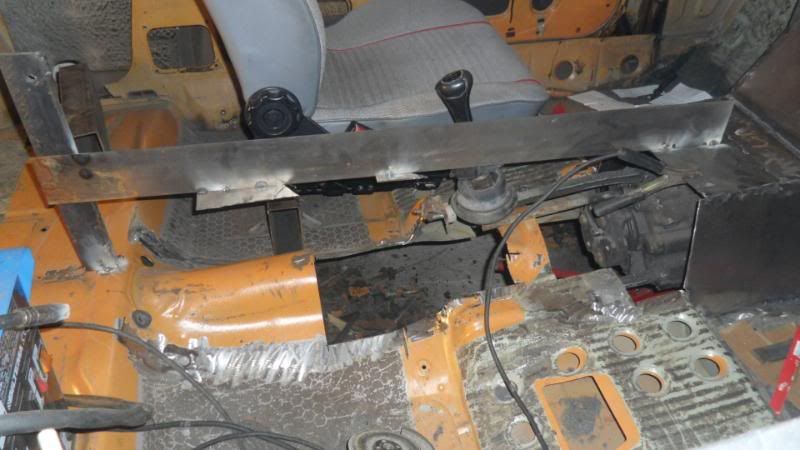

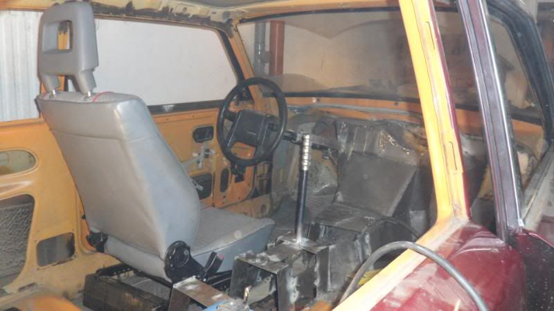

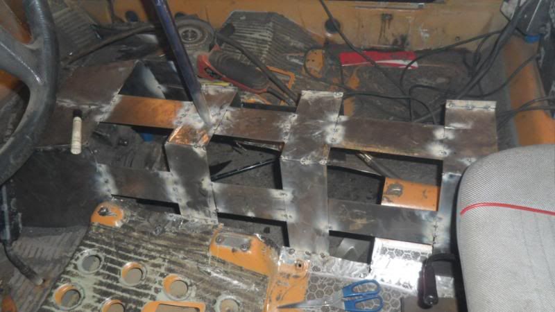

Har inte hänt så mycket idag som jag ville för jag hade noll lust att hålla på egentligen..
Men jag började iaf med kardantunneln. Har mest varit förberedande arbete med att få den rak etc..
http://i212.photobucket.com/albums/cc163/Kricke84/SAM_0572.jpg
http://i212.photobucket.com/albums/cc163/Kricke84/SAM_0576.jpg
http://i212.photobucket.com/albums/cc163/Kricke84/SAM_0574.jpg

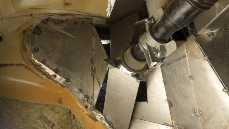

Gjorde även en del på torpedväggen. Vill inte göra mer förän jag vet hur styrstången kommer gå.
http://i212.photobucket.com/albums/cc163/Kricke84/SAM_0575.jpg
http://i212.photobucket.com/albums/cc163/Kricke84/SAM_0573.jpg
http://i212.photobucket.com/albums/cc163/Kricke84/SAM_0577.jpg

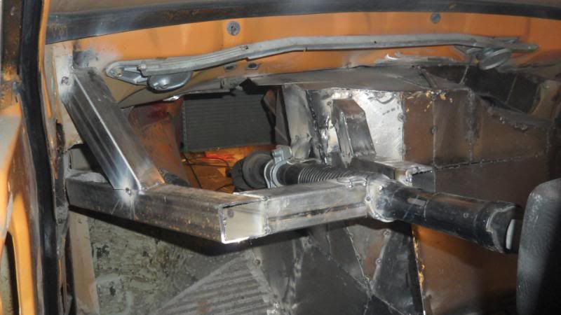

Körde en sväng ikväll igen efter att ha sovit i soffan nästan hela dagen, skönt smile

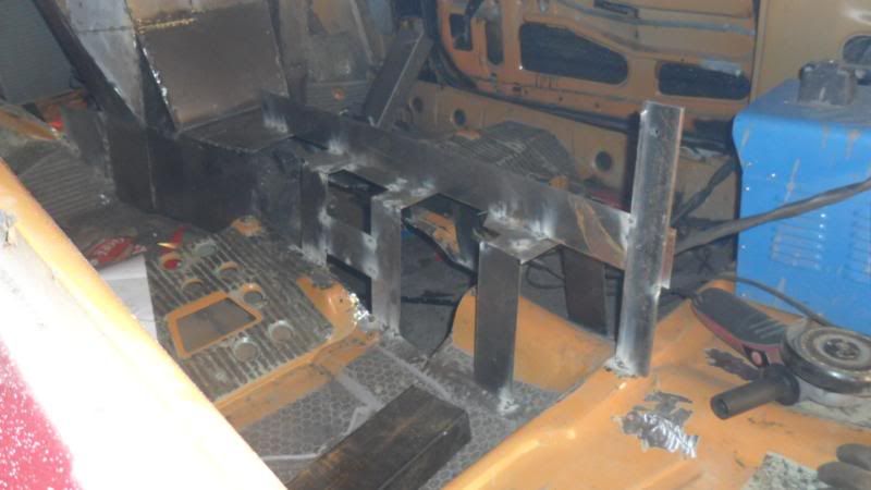

Så jag satte igång med ratten så jag kan göra klart torpedväggen, dom största upphängningarna är klara så nu ska dom bara snyggas till och kanske kompleteras.
http://i212.photobucket.com/albums/cc163/Kricke84/SAM_0602.jpg
http://i212.photobucket.com/albums/cc163/Kricke84/SAM_0603.jpg
http://i212.photobucket.com/albums/cc163/Kricke84/SAM_0605.jpg
http://i212.photobucket.com/albums/cc163/Kricke84/SAM_0606.jpg

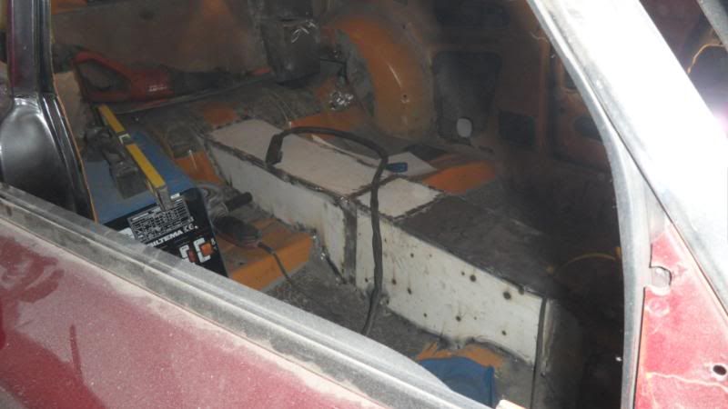

Fortsatte även lite på kardantunneln.
http://i212.photobucket.com/albums/cc163/Kricke84/SAM_0604.jpg

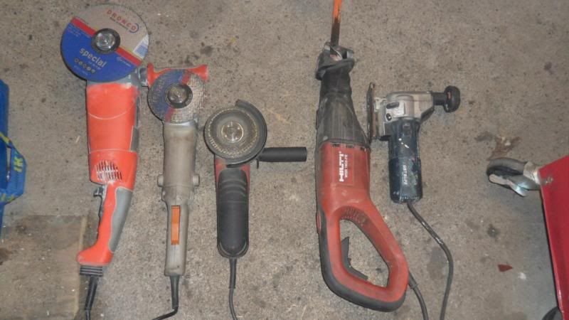

Tänkte på vilka verktyg man använder mest när man håller på.. Blir helt klart dessa verktyg tongue
http://i212.photobucket.com/albums/cc163/Kricke84/SAM_0612.jpg
Den näst längst mot vänster gav upp ikväll, kom en liten bult utflygandes från ventilationshålen och sen började det sjunga fin fint ur den smile

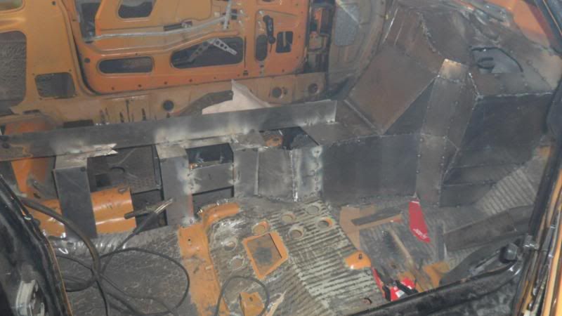

Blev inte så mycket gjort idag mer än att jag städade upp i garaget (herregud vad snabbt man skitar ner alltså yikes )

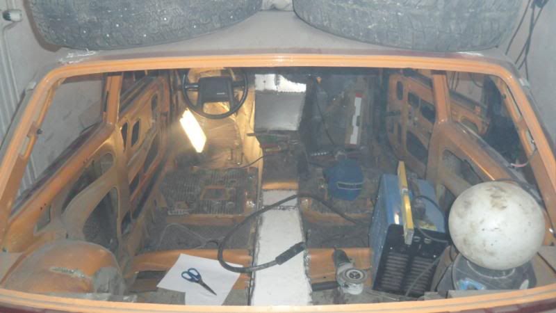

Efter städandet så fortsatte jag inne i bilen men min plåt slut, har bara småbitar kvar nu men som tur är så har jag kommit så långt där jag hade tänkt ha tjockare plåt så jag gick över på den andra plåten jag har, dock så är den vitlackad men inte mer än att man får slipa rent ute i kanterna innan man svetsar dit den. Är man arbetslös så är man :S
http://i212.photobucket.com/albums/cc163/Kricke84/SAM_0613.jpg

Värst vilka dåliga vinkelslipar du har hmm Kör på Bosch, dem går aldrig sönder wink

Angående vinkelsliparna så har jag haft även bosch maskiner både privat och när jag jobbade som rivare. Dom lever inte så värst mycket längre..Dom här billigare som jag har nu har används till mycket mer än bara denna bil så dom har betalt sig själva ett par gånger om så är jag är mer än nöjd med dom. Och eftersom dom inte kostar nånting egentligen så behöver man inte vara rädd om dom heller då det händer att jag trampar på dom, har ner dom från arbetsbänken etc etc. Nej dom duger fin fint big_smile

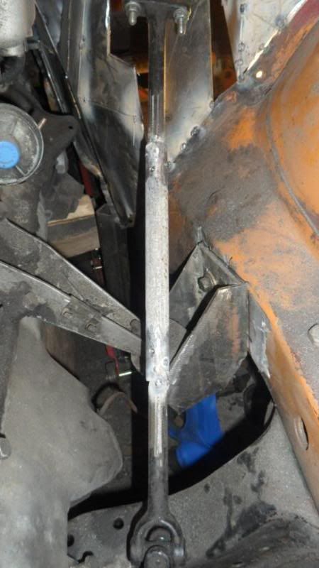

Har som vanligt kör en stund nere i garaget.
Började med att förlänga styrstången, den är bara loppad än så länge tills jag ser att allt verkligen stämmer.
Ska självklart slipas och göras snygg sen.
http://i212.photobucket.com/albums/cc163/Kricke84/SAM_0614.jpg

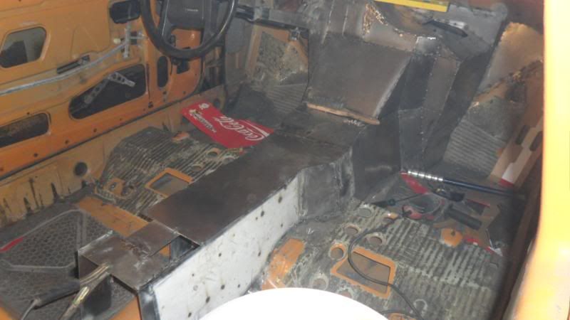

Har fortsatt med kardantunneln nu ikväll, måste vädra garaget lite då det är "dimmigt" i garaget efter att jag har slipat lite..
Men lite bilder på hur det ser ut än så länge.
http://i212.photobucket.com/albums/cc163/Kricke84/SAM_0618.jpg
http://i212.photobucket.com/albums/cc163/Kricke84/SAM_0619.jpg
Det är inte helt klart än då vissa kanter ska jämnas till men nu är det bra nära iaf big_smile

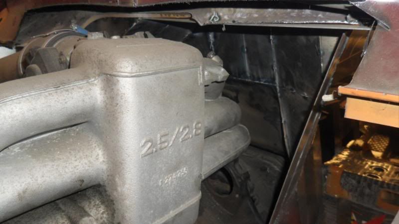

Satte igen nästan alla småhål i torpedväggen.
http://i212.photobucket.com/albums/cc163/Kricke84/SAM_0628.jpg

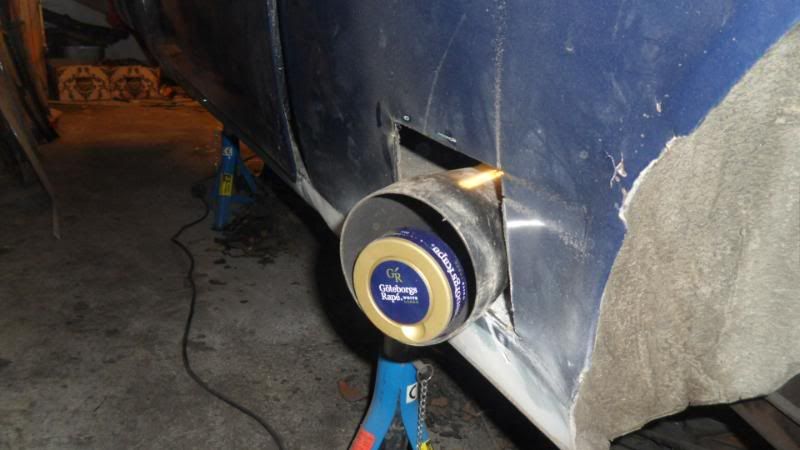

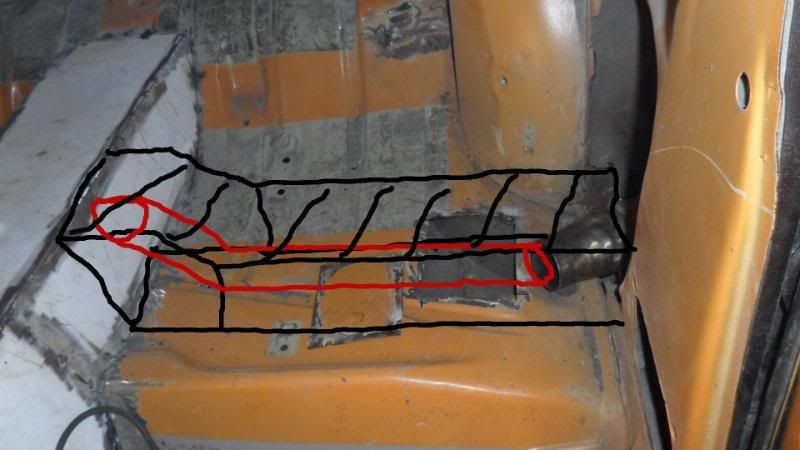

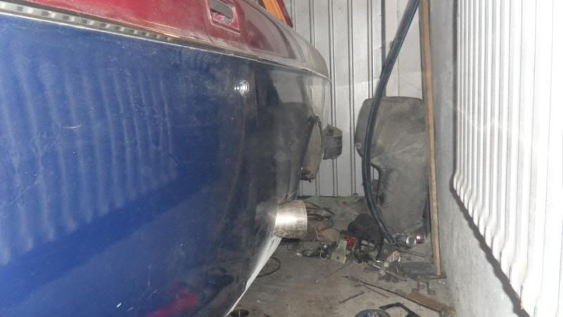

Sen har jag även påbörjat mitt sidepipe bygge smile Kommer bli ungefär så här..
http://i212.photobucket.com/albums/cc163/Kricke84/SAM_0629.jpg
http://i212.photobucket.com/albums/cc163/Kricke84/SAM_0630.jpg
Här är min "state of the art" ritning på det hela big_smile Avgassystemet kommer gå innuti en  egen "tunnel sen ut genom sidan.
http://i212.photobucket.com/albums/cc163/Kricke84/SAM_0631-1.jpg
