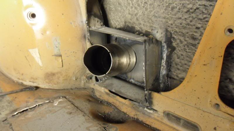

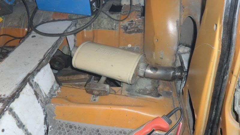

Jag fick göra en tunnel för avgassystemet ut mot skärmen och det tog sin lilla stund men nu är det nästan färdigt.
http://i212.photobucket.com/albums/cc163/Kricke84/SAM_0637.jpg
http://i212.photobucket.com/albums/cc163/Kricke84/SAM_0638.jpg
Plåten runt själva utblåset är i 3mm för extra stadga.
http://i212.photobucket.com/albums/cc163/Kricke84/SAM_0636.jpg

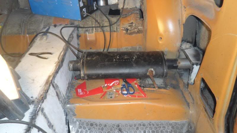

Ungefär där kommer en ljuddämpare att sitta och sen kommer yttligare en avlång sitta i överdelen av kardantunneln. Alla rör kommer sen lindas med avgasbandage och väggarna runtomkring kommer kläs med värmematta.
http://i212.photobucket.com/albums/cc163/Kricke84/SAM_0639.jpg

Så här kommer den sitta sen kommer en modell längre sitta i kardantunneln.
http://i212.photobucket.com/albums/cc163/Kricke84/SAM_0640.jpg
Allt kommer vara omslutet sen precis som kardantunneln men öppet underifrån så man kommer åt om nåt måste bytas eller så.
http://i212.photobucket.com/albums/cc163/Kricke84/SAM_0641.jpg

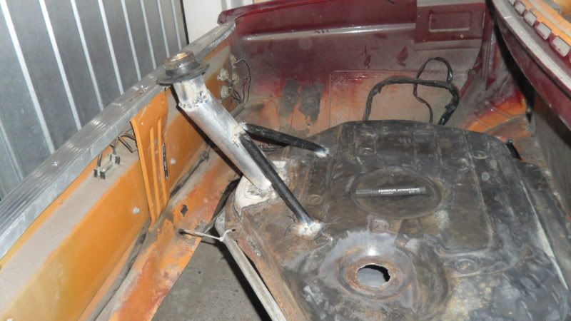

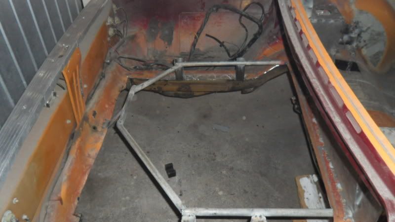

har tyvärr inte hänt allt för mycket här då jag har haft fullt upp med huset och försöka hitta jobb och fraktat bort skrotbilar och sånt spännande.

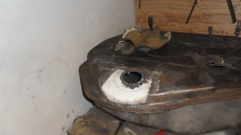

Men har iaf helsvetsat en del samt kapat ur golvet i skuffen för att göra plats för nya tanken som kommer från en BMW och är på 80liter ungefär.
Gjort en ram för tanken. OBS är väldigt grovt nu så det kommer bli mycket snyggare så småning om.
http://i212.photobucket.com/albums/cc163/Kricke84/SAM_0662.jpg
http://i212.photobucket.com/albums/cc163/Kricke84/SAM_0661.jpg

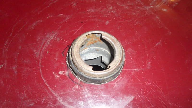

Fick göra om tanken lite så har loppat igen hålet för nya röret och så.
http://i212.photobucket.com/albums/cc163/Kricke84/SAM_0663.jpg
Tanken på plats där den ska sitta.
http://i212.photobucket.com/albums/cc163/Kricke84/SAM_0664.jpg
Här tankar man sen, hålet ska jämnas till och sen kläs med en aluminiumplåt sen.

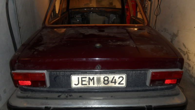

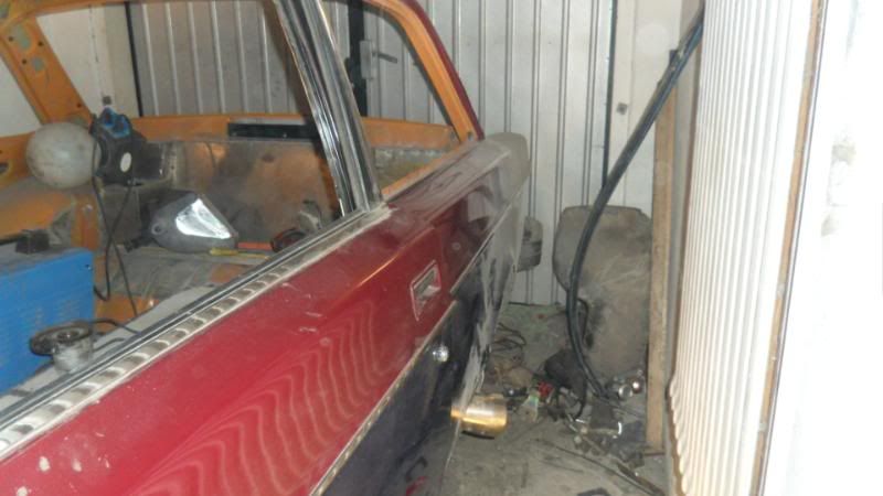

Har inte hänt allt för mycket här. Fick ett ryck och göra lite ikväll igen. Har massa annat och tänka på då både jag och sambon ska studera nu så vi ska säga upp huset och flytta till lägenhet igen. Så jag måste hitta garage i Enköping!
Men till hur det har gått ikväll, tillsammans med en hel del öl kan jag säga wink
Blev lite ändrade planer då jag satte kapen i bilen igen för att stolarna inte fick plats så som jag ville.
Så jag kapade bort lite mer.
http://i212.photobucket.com/albums/cc163/Kricke84/SAM_0673.jpg
Innan.
http://i212.photobucket.com/albums/cc163/Kricke84/SAM_0674.jpg
Då fick jag självklart lägga igen lite mer.
kommer självklart se bättre ut när jag är klar.

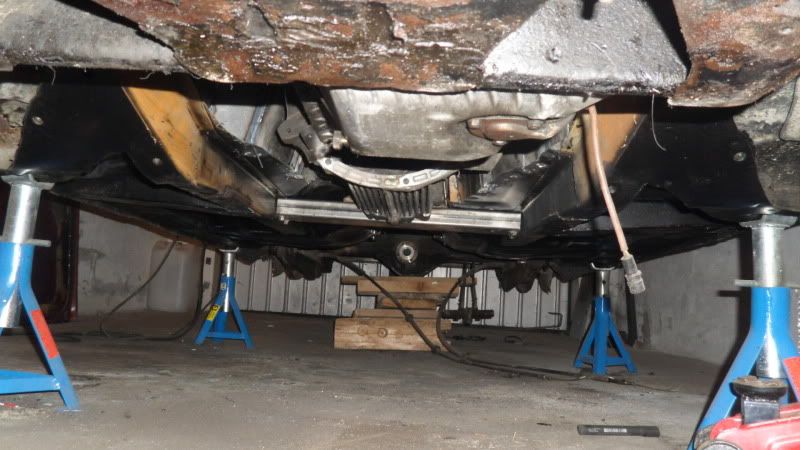

Har tillverkat ett växellådsfäste som ska monteras imorgon sen ska bilen ner på hjulen för att kolla höjden på allt innan bakvagnen rivs igen för att förstärkas i och med nya stötdämparna.

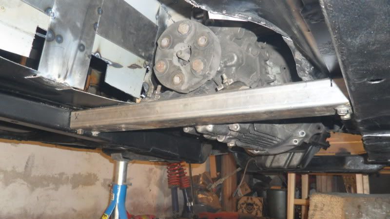

27 mars 2010
Gjorde klart växellåds fästet idag. Enda som ska göras om är att jag ska svetsa alltihop snyggare men jag måste buta svetshjälm först då min gamla inte ens är automatisk så jag ser inte ett skit vad och vart jag svetsar. Lite jobbigt...
Profilen är i 3mm stål.
http://i212.photobucket.com/albums/cc163/Kricke84/SAM_0724.jpg

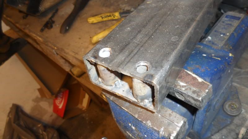

Loppade i rör så jag kan dra åt bultarna ordentligt utan att röret sviktar.
http://i212.photobucket.com/albums/cc163/Kricke84/SAM_0725.jpg
http://i212.photobucket.com/albums/cc163/Kricke84/SAM_0727.jpg
http://i212.photobucket.com/albums/cc163/Kricke84/SAM_0730.jpg
Svetsade svetmuttrar inne i bilen så det bara är att dra åt bultarna underifrån sen.
http://i212.photobucket.com/albums/cc163/Kricke84/SAM_0726.jpg

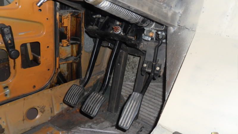

Påbörjade även stolfästen för stolarna som jag ska besikta med så jag vet vart jag kommer
sitta så jag får alla pedaler på rätt ställe.
http://i212.photobucket.com/albums/cc163/Kricke84/SAM_0728.jpg
Pedalerna sitter nästan där dom ska sitta. Måste flytta ner dom lite sen göra en fästanordning så dom kan lossas sen om man så vill. Gaspedalen är flyttad för att under lätta heal/toe växlingar.
http://i212.photobucket.com/albums/cc163/Kricke84/SAM_0729.jpg

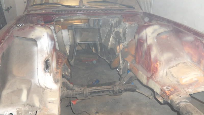

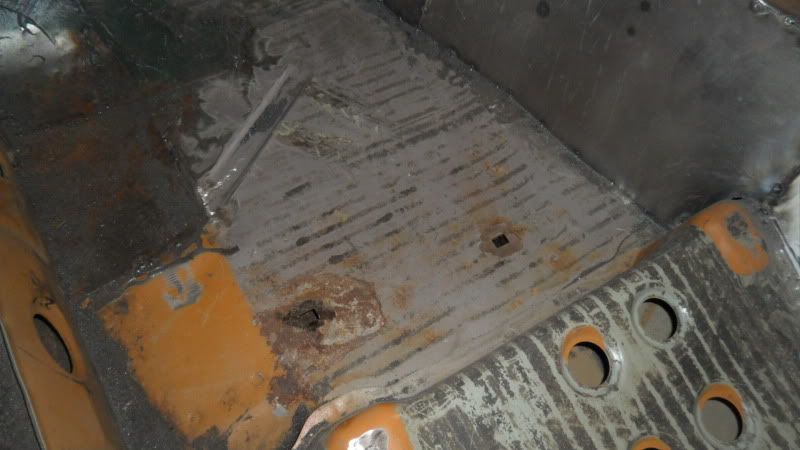

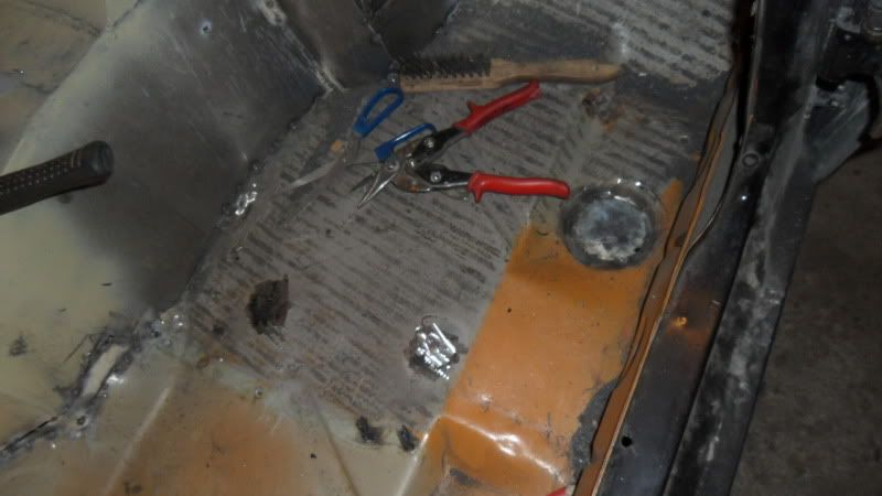

Men jag plockade ifall ur motorn och lådan och kapade upp lite i torpedväggen. Har bestämt mig för att göra om ena hörnet där oljepåfyllningen satt förut. Så nu kommer bägge sidorna se likadana ut istället.
Imorgon ska jag hämta en ny svetshjälm sen ska jag börja helsvetsa allt så jag blir klar till sommaren big_smile
Nu blev det tomt igen...
http://i212.photobucket.com/albums/cc163/Kricke84/SAM_0731.jpg
http://i212.photobucket.com/albums/cc163/Kricke84/SAM_0732.jpg

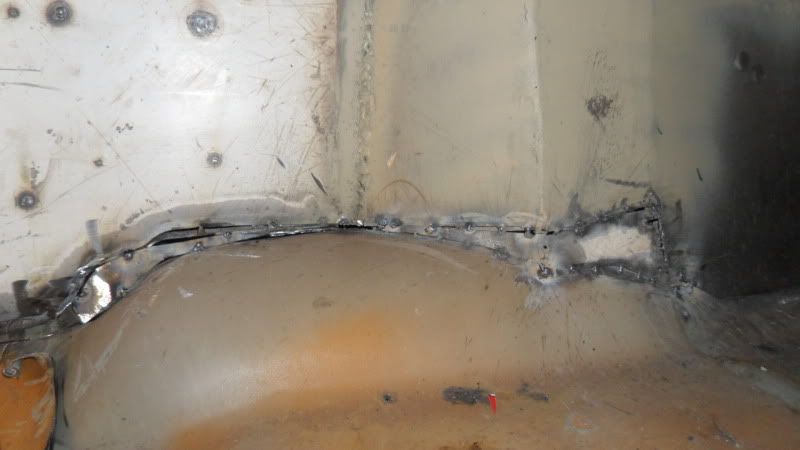

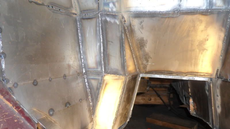

29 mars 2010
#59
Liten sneakpeak på vad som pågår nu big_smile
http://i212.photobucket.com/albums/cc163/Kricke84/SAM_0734.jpg
