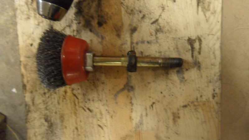

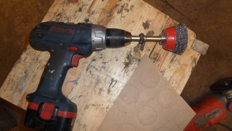

Fixade till en egen slip eftersom jag måste slipa av svetsarna då jag kör med flusstråd och det är satans drygt att sitta med stålborste. Så jag köpte stårtrådstrissor på biltema som man har till vinkelslipen men det är för trångt så man kommer inte åt.
Så jag tog skruvdragarn och en bult som passade och voila smile Nu kommer jag åt överallt och slipper stålborsten!

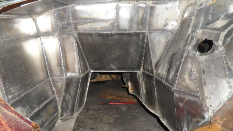

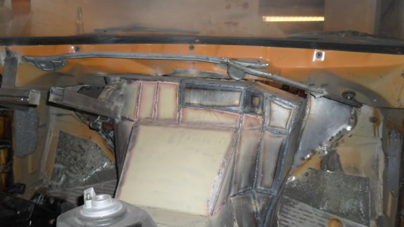

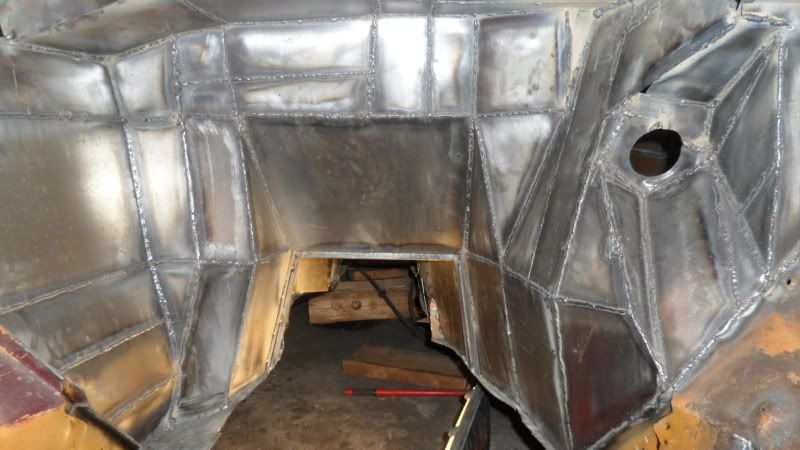

Nästan klar med undersidan av torpedväggen.
http://i212.photobucket.com/albums/cc163/Kricke84/SAM_0740.jpg

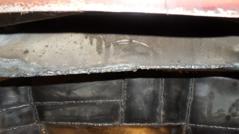

Här ser man den plåten som jag böt ut över oljepåfyllnadslocket.

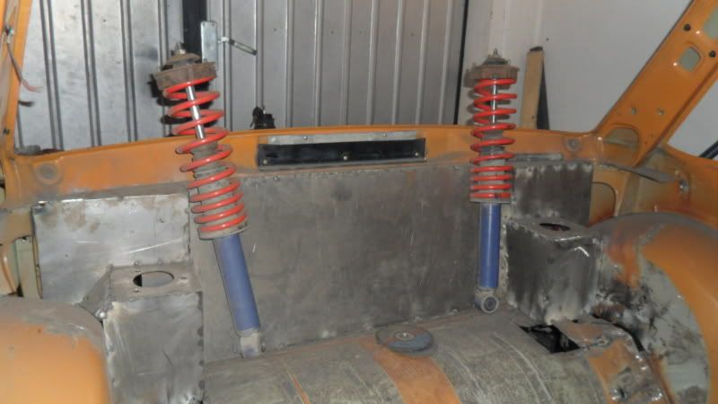

Här står dom och väntar big_smile Ska gå på upphängningen i bak när torpedväggen och kardantunneln är färdigsvetsad.

Så, satte igång vid 12 tiden idag och nu kunde jag inte hålla ut längre. MÅSTE ha mat!!! Men fick en del gjort. Blir självklart och gå ner och fortsätta sen.

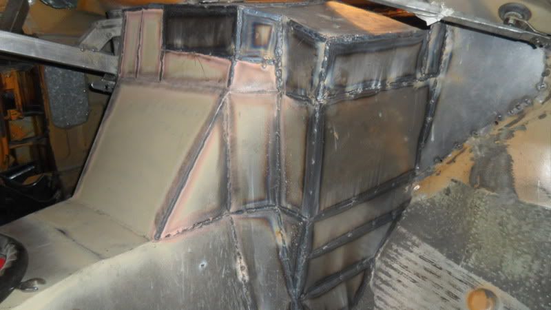

Färdigt nu i torpedväggen mot motorn big_smile
http://i212.photobucket.com/albums/cc163/Kricke84/SAM_0745.jpg

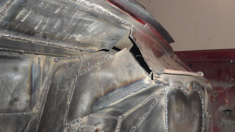

Loppade ihop taket på torpedväggen mot orginal.
http://i212.photobucket.com/albums/cc163/Kricke84/SAM_0744.jpg
La sen igen plåt över det  så det blir heltäckande och snyggt (tycker jag iaf, speciellt sen när färg kommer på)

Tycker absolut du ska vara nöjd! Bra inspiration för mig detta ska snart måtta upp och svetsa tunnel + torped på min med big_smile
Bara köra man har ju vinkelslipen nära ifall det blir kass bara börja om.
vad kör du för dimensioner på plåten? Slår den sig lätt?
Mvh Gurra
663 Inlägg
31 mars 2010
#78
Mvh Gurra
Tackar smile
Ja precis, inte mer än att man får kapa och göra om.
Till torpedväggen så använder jag  en balndning av 2 och 3mm. Just för att man kommer sitta så mycket närmre motorn. Har även olika förstärkningar så på sina platser är det upp till 5mm som extra skydd tex precis brevid där man sitter och över svänghjulet och så.
Nja så lätt slår det sig inte men man hör ibland att det tjongar till och så. Man får ta det lugnt och se till och loppa allt ordentligt innan man helsvetsar.
