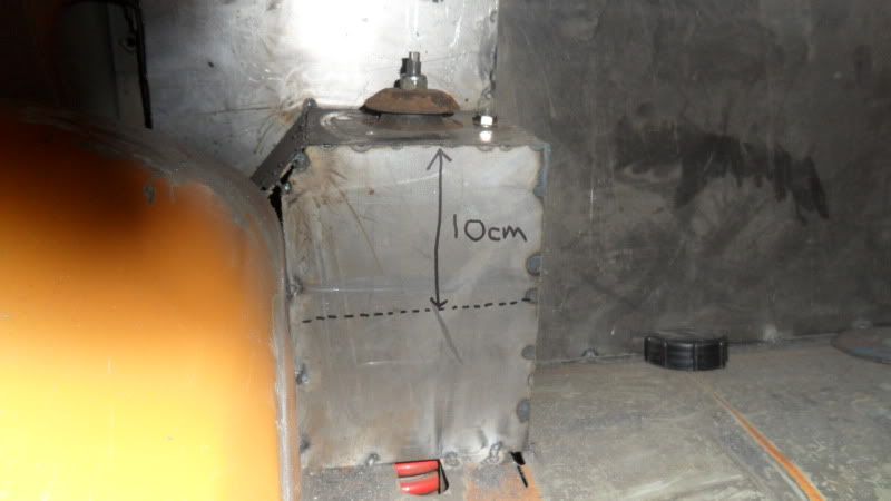

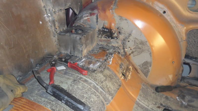

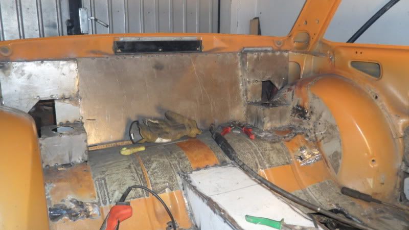

Sådär, har varit fullt upp med att rensa källaren på bildelar och massa annat skit som man samlat på sig men fick lite gjort ikväll.
Kapade och gjorde om tornen i bak, tänkte försöka färdigställa det imorgon.
http://i212.photobucket.com/albums/cc163/Kricke84/SAM_0762.jpg
La även igen lite hål som var sen tidigare och även hål som blivit för att jag kapat fel och sånt tongue
http://i212.photobucket.com/albums/cc163/Kricke84/SAM_0763.jpg
Ska helsvetsas och slipas innan det ser bra ut men men..

Hållt på lite idag igen. Fixade nästan klart i bak i bilen. Försöker loppa så mycket som möjligt nu så kan man gå på och helsvetsa allt sen.

Vad använder du för plåt runt fjädertornen? Ser lite tunt ut...
Snyggt jobbat annars! smile
663 Inlägg
5 april 2010
#87
Tackar big_smile
Jag änvänder 2mm plåt som ska "kläs" med 3mm plåt på vissa ställen för extra förstärkning. Tex läggas över så gamla skarver ligger under 3mm plåten om du förstår. Lite svårt att förklara. Överlappning liksom big_smile
Så den totala tjockleken kommer hamna på 5mm och det tror jag räcker. Blir en bursträva som extra förstärkning sen när buren ska byggas så förhoppningsvis så viker sig bilen före det jag har byggt iaf smile

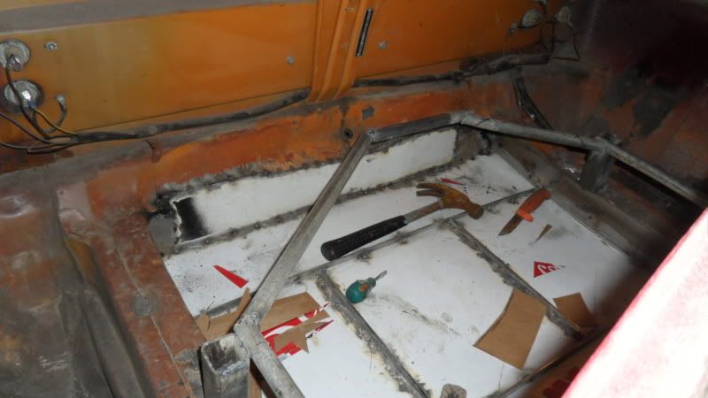

Blev inte allt för mycket gjort ikväll och nu får det räcka för idag känner jag, datorn och teven lockar mer för tillfället! Ja en stor tallrik käk också!
Men påbörjade nya "golvet" i skuffen. Ska svetsa i sidorna imorgon hade jag tänkt då nästan alla är färdigkapade för att loppas dit. När det väl sitter på plats så ska upphängningen för tanken göras seriöst. Tänker inte åka med rören som sitter där nu då dom ser för täskiga ut tongue

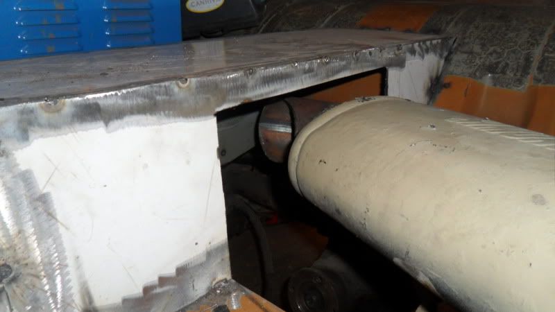

Då var det dax för lite lunch så jag slänger in en liten uppdatering. Har fixat med en massa annat så har inte hunnit så mycket med bilen som jag hoppats.
Men, lite mer har hänt med skuffen, ser verkligen ut som skit nu men får man helsvetsa och slipa lite samt färg så kommer det bli klockers. Inte helt nöjd men jag känner att det får duga.

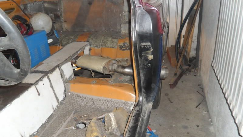

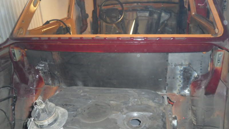

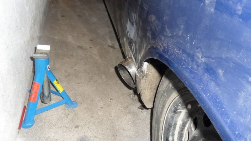

Så nu får det räcka för idag, måste åka in till "stan" för syrran ville ha min hund Astrid över natten. Men fick lite gjort idag iaf. Mycket tid gick åt för att måtta och fundera ut upphängningar för avgaset. Så nu vet jag ungefär hur jag ska dra allt samt hänga upp det.
Så här blev det i bak. Ska svetsas mer och lackas så det ser schysst ut.
http://i212.photobucket.com/albums/cc163/Kricke84/SAM_0773.jpg
http://i212.photobucket.com/albums/cc163/Kricke84/SAM_0774.jpg
Så här långt kom jag på avgaset.

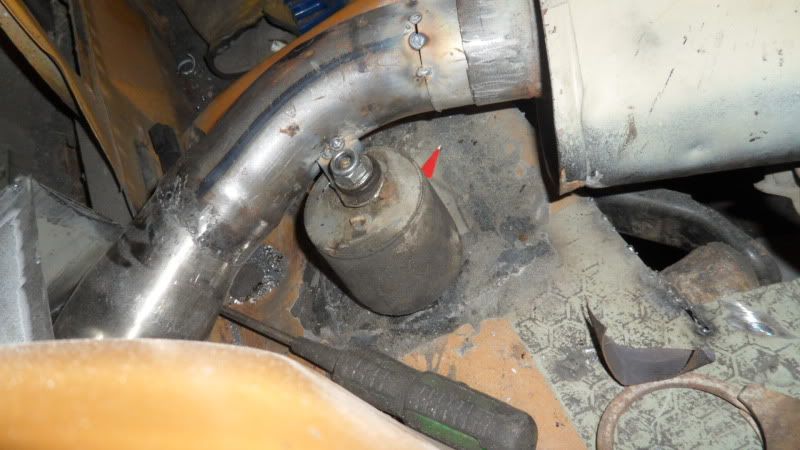

http://i212.photobucket.com/albums/cc163/Kricke84/SAM_0771.jpg
http://i212.photobucket.com/albums/cc163/Kricke84/SAM_0775.jpg
http://i212.photobucket.com/albums/cc163/Kricke84/SAM_0772.jpg
Motorkudde som första upphängning. Kommer sitta en till mot ljuddämparen sen så det är lite flex men inte för mycket. Sitter svetsmutter på undersidan så man bara skruvar ner den enkelt.
