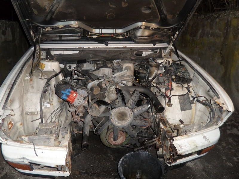

Men har iaf börjat strippa BMWn nu ikväll, hann inte med så mycket tills det blev för mörkt (står ute) men ska fortsätta imorgon igen och planerar att vara klar tills söndag kväll med allt jag behöver vilket är en del..
Så här långt kom jag med BMWn, inte så långt som jag ville men alla skruvar och bult som håller i fronten GICK INTE att lossa.. Fick kapa upp allt istället.
http://i212.photobucket.com/albums/cc163/Kricke84/SAM_0789.jpg

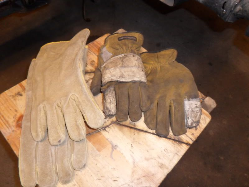

Tyckte att mina svetshandskar hade gjort sitt då dom bestod mest av tejp nu haha.

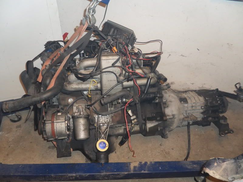

Så nu har det gått framåt smile Kom ut en polare och hjälpte mig mot slutet av kvällen, har regnat lite till och från så har haft lite uppehåll.
Soppapumpen är också ur bilen men den har jag ingen bild på...

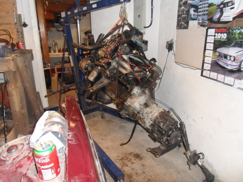

Men nu är motor och låda ur iaf smile
http://i212.photobucket.com/albums/cc163/Kricke84/SAM_0800.jpg

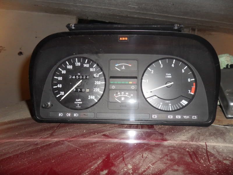

Instrumenthus som ska moddas lite.
http://i212.photobucket.com/albums/cc163/Kricke84/SAM_0799.jpg

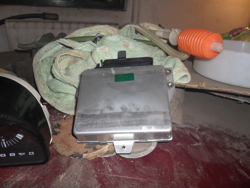

Databox
http://i212.photobucket.com/albums/cc163/Kricke84/SAM_0798.jpg

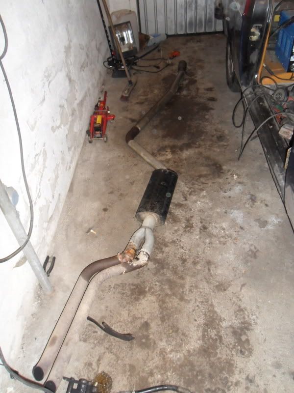

Lite avgas..
http://i212.photobucket.com/albums/cc163/Kricke84/SAM_0803.jpg

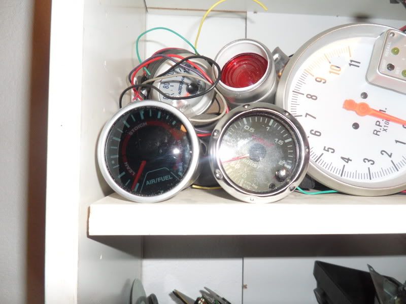

Även lite nya mätare, laddtryck och lambda.
http://i212.photobucket.com/albums/cc163/Kricke84/SAM_0802.jpg

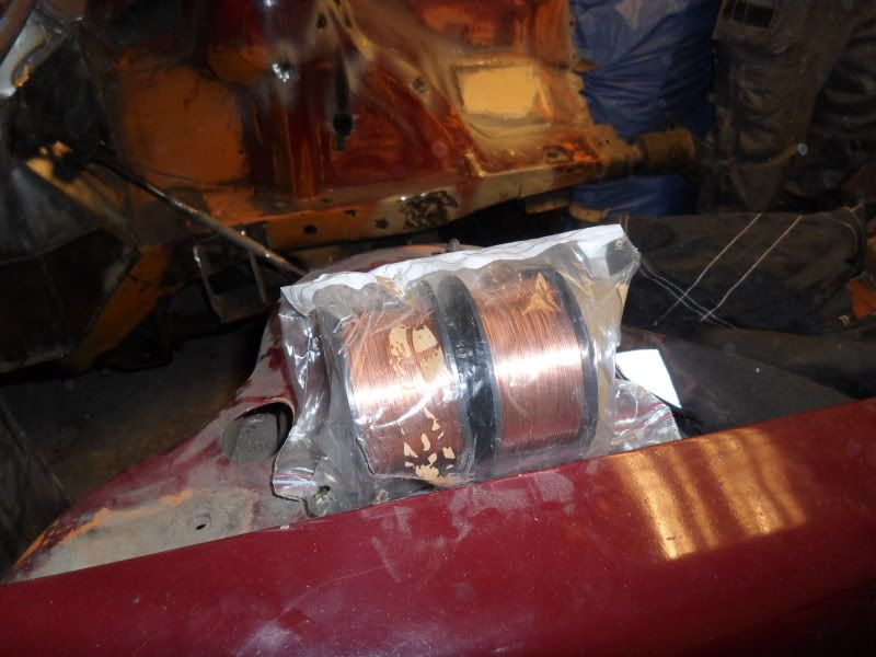

Köpte även två rullar till, har gått ett helt gäng och kommer gå ett par till innan bygget är klart hehe
http://i212.photobucket.com/albums/cc163/Kricke84/SAM_0809.jpg

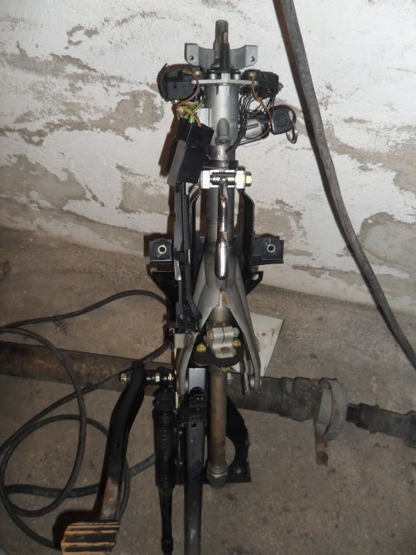

Nu är även kardan samt komplett justerbar rattsåtng i garaget. Har även tagit lite smått och gott som ska i volvon. Kommer sätta igång nu i veckan med volvon igen och koncentrera mig på torpedväggen och kardantunneln så jag kan lacka den biten och sänka ner motorn. Hoppas att motorn sitter på sin plats till nästa helg. Nu blir det film och liggande/sovande ställning i soffan då jag är helt slut hehe.

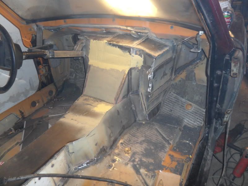

Lite tråkig uppdatering idag då jag mest har svetsat torped och kardantunnel. Ska svetsa klart allt "där" så jag kan måla och sänka ner motorn big_smile
Men när svetsen slår ifrån och vill kyla ner sig lite så har jag passat på och spacklat lite i motorutrymmet och på torpedväggen där jag har svetsat klart så man kan slipa ner det och få det snyggt sen.

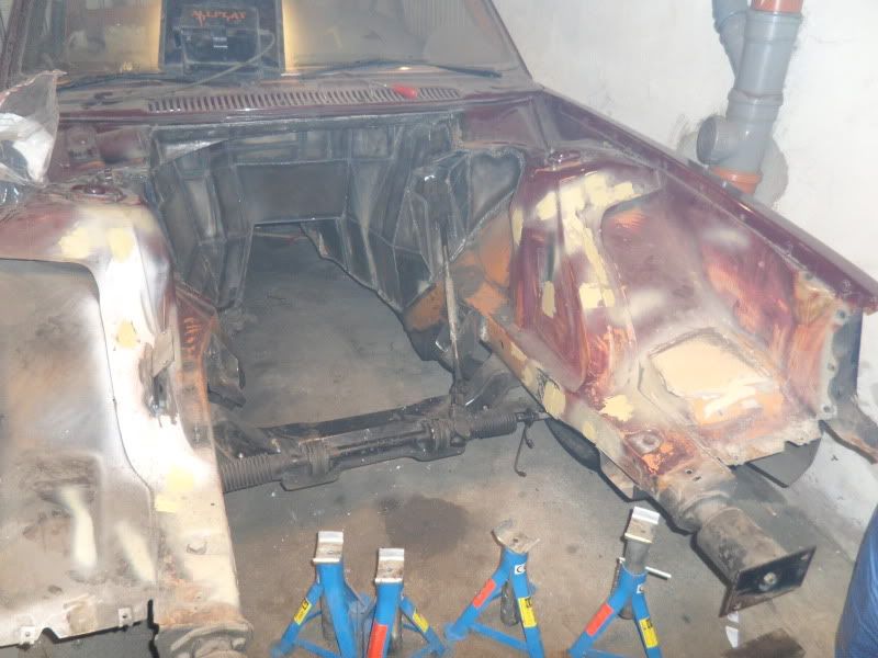

Har varit och köpt lite grejer nu till bygget och har gjort klart allt på BMWn samt fixat bort den från gården så imorgon ska jag fortsätta på volvon big_smile
http://i212.photobucket.com/albums/cc163/Kricke84/SAM_0824.jpg

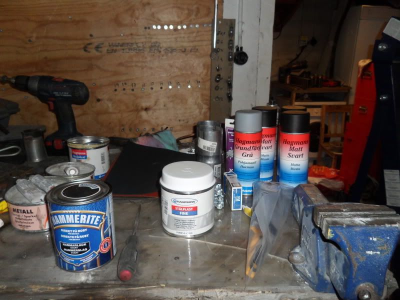

Testade en färg jag fick tag på men tycker den är för ljus. Nån som har tips på vart jag kan få tag på mörk mattgrå färg? Vill ha den i sprayburkar!
http://i212.photobucket.com/albums/cc163/Kricke84/SAM_0822.jpg
http://i212.photobucket.com/albums/cc163/Kricke84/SAM_0821.jpg
Målade även på torpeden, har lite kvar att sveta på insidan i bilen sen kan jag måla allt och sänka ner motorn big_smile Så tror motorn kommer sitta i nu i helgen!
http://i212.photobucket.com/albums/cc163/Kricke84/SAM_0820.jpg

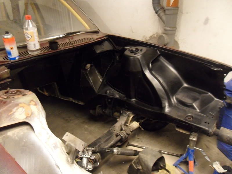

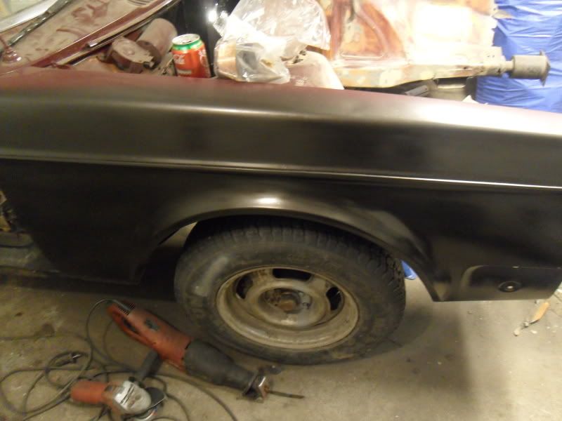

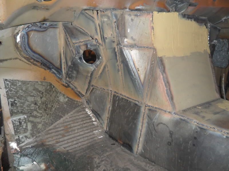

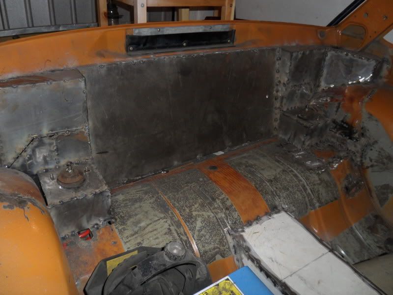

Har svetsat klart torpedväggen nu iaf så jag kunde måla den på undersidan, lite kvar på kardantunneln mot torpedväggen att svetsa sen kan jag måla den biten också samt motorutrymmet och få i motorn i bilen. Ska fixa klart allt under bilen så när motorn sitter på plats så jag kan koncentrera mig på insidan efter det.  Men nu börjar det närma sig slutet känner jag.
Nya väggen mot skuffen samt nya fjäderbenstornen sitter som det ska och har den höjden som det ska så det är redo och helsvetsas sen förstärkas ytterligare. Är lite jobb på undersidan vid bakaxeln men den är snabbt avverkat. Ska försöka hitta mig en nyare 240, en GLT eller nåt så jag kan plocka bakaxeln (1031) och servostyrning från den. Men det blir senare..
Jag hade tänkt att köra på som en tok i helgen men nu måste jag som sagt jobba och tiden som blir över måste jag lägga på brukisen. Byta hjullager och bärarm och lite annat smått så den klarar ombesiktningen. Kul...
Lite bilder som vanligt iaf.
Färdigsvetsat även på insidan, ska slipas och så men det blir senare.
http://i212.photobucket.com/albums/cc163/Kricke84/SAM_0837.jpg
http://i212.photobucket.com/albums/cc163/Kricke84/SAM_0835.jpg
http://i212.photobucket.com/albums/cc163/Kricke84/SAM_0836.jpg
Testat en annan färg, tror det blir denna faktiskt. Ska låta det smälta in och titta på den varje gång man går förbi men det verkar lovande..
http://i212.photobucket.com/albums/cc163/Kricke84/SAM_0834.jpg
http://i212.photobucket.com/albums/cc163/Kricke84/SAM_0833.jpg

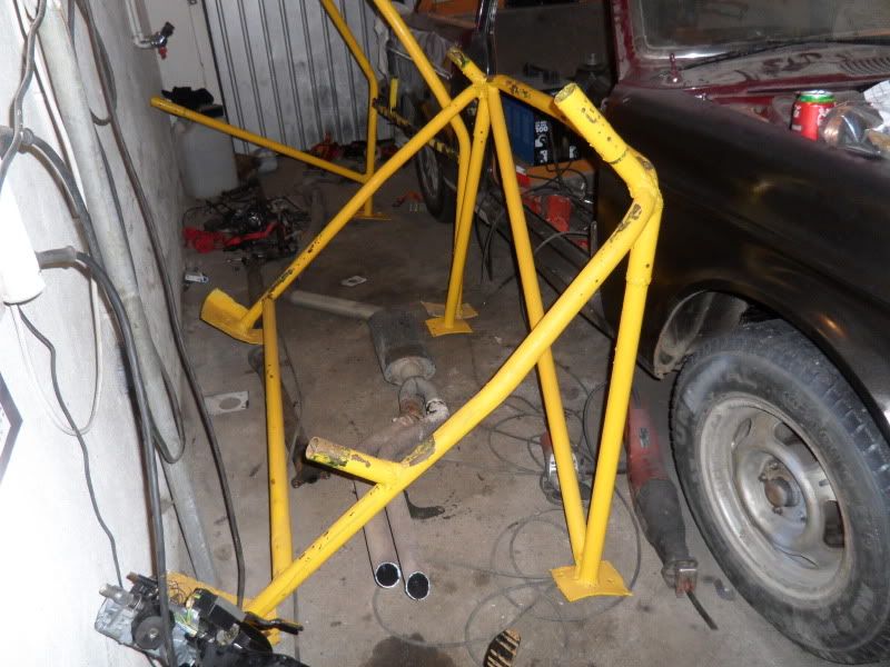

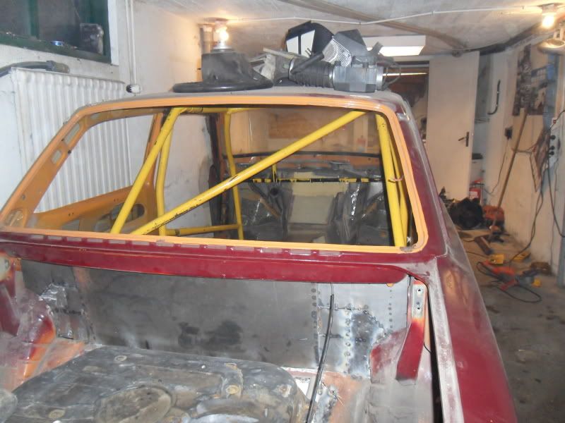

"folkracebur" inköpt, måste snyggas till i svetsningarna samt slipas ner och lackas om, ska också kompleteras med ny sträva där instrumentpanelen ska sitta, en sträva vid passagerardörren och en bältessträva i bak, funderar också på toyota stag... Får se hur det blir.
http://i212.photobucket.com/albums/cc163/Kricke84/SAM_0838.jpg
http://i212.photobucket.com/albums/cc163/Kricke84/SAM_0839.jpg

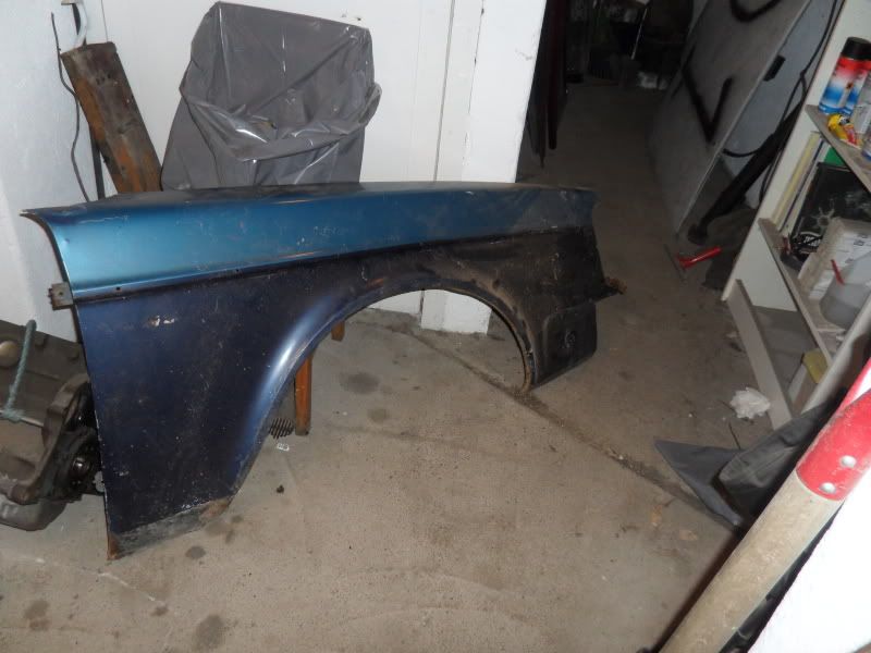

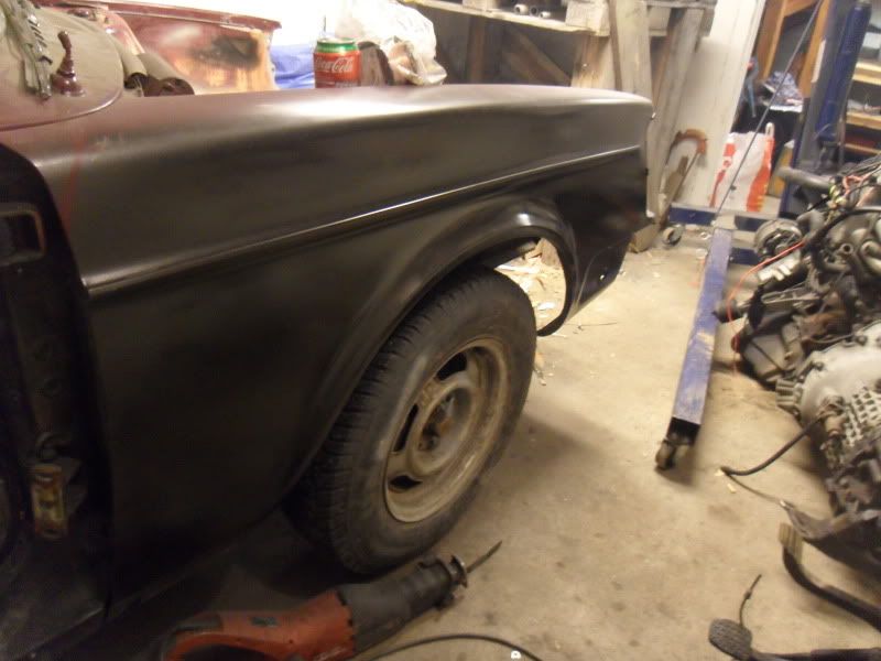

Blev även en 95% rostfri häger framskärm.
http://i212.photobucket.com/albums/cc163/Kricke84/SAM_0840.jpg
Och det bästa av allt är att dessa grejer gick loss på 600:- totalt big_smile S¨buren är värd att lägga lite tid på för att få den estetiskt snygg.

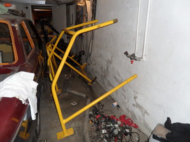

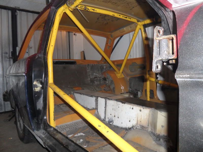

Stoppat i buren!! Men den är inte iskjuten eller nåt utan sitter omlott och sen med kattstrypare så den sitter lite snett. Men ska ändå ur sen och fixas till så, detta är mest för att få plats i garaget samt att det är lite trevligt och titta på den varje gång man går förbi haha
http://i212.photobucket.com/albums/cc163/Kricke84/SAM_0844.jpg
http://i212.photobucket.com/albums/cc163/Kricke84/SAM_0845.jpg
http://i212.photobucket.com/albums/cc163/Kricke84/SAM_0847.jpg

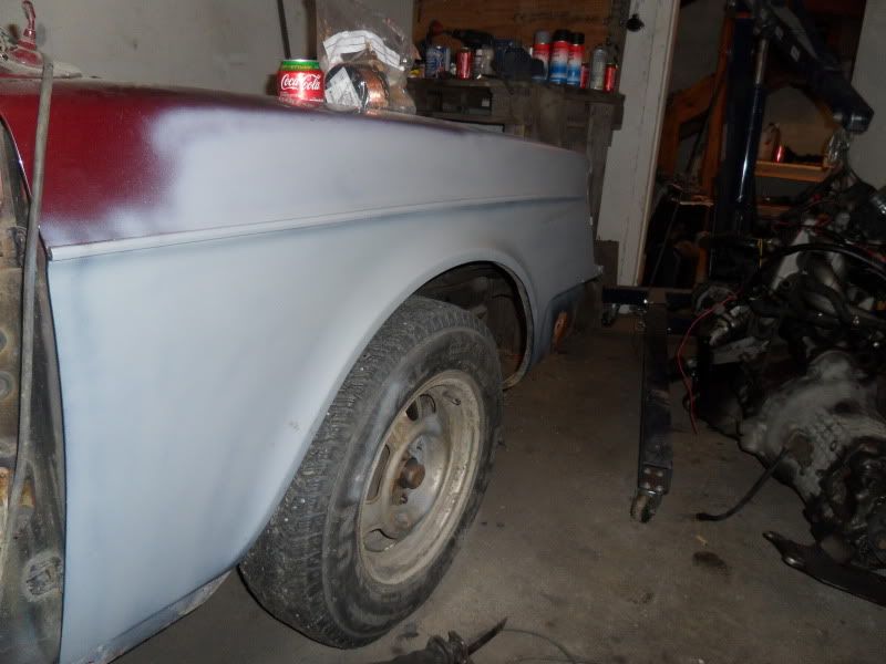

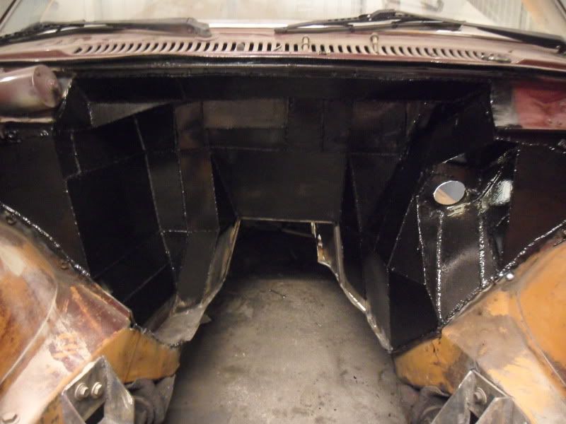

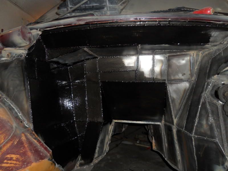

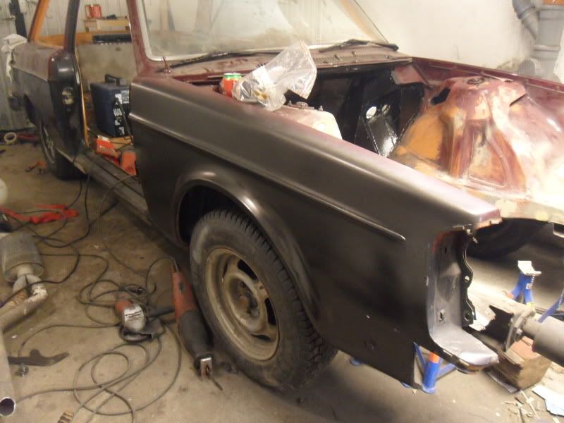

Ja just det, glömde bort att jag blev klar med ena sidan i motorrummet så det har fått sig ett lager färg, ska på fler men det blir senare..
http://i212.photobucket.com/albums/cc163/Kricke84/SAM_0851.jpg
