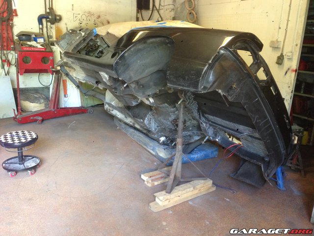

Jaha så här står bilen nu inför operationen..
https://www1.garaget.org/gallery/images/42/41659/41659-6ba6de0ec29f3ed6acddc2a63959ea61.jpg

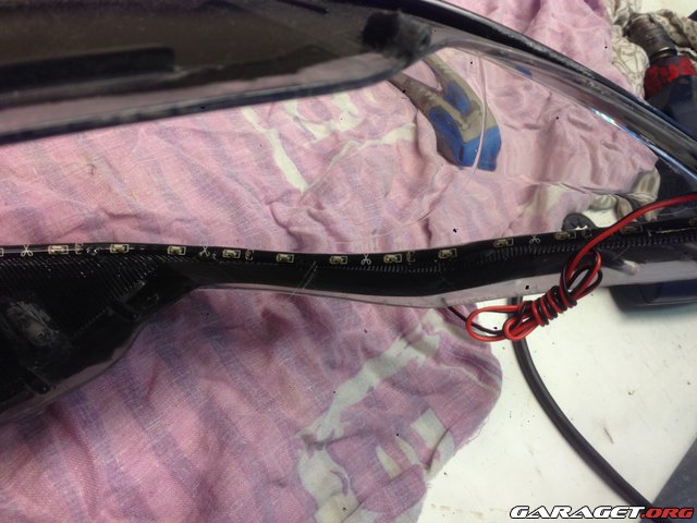

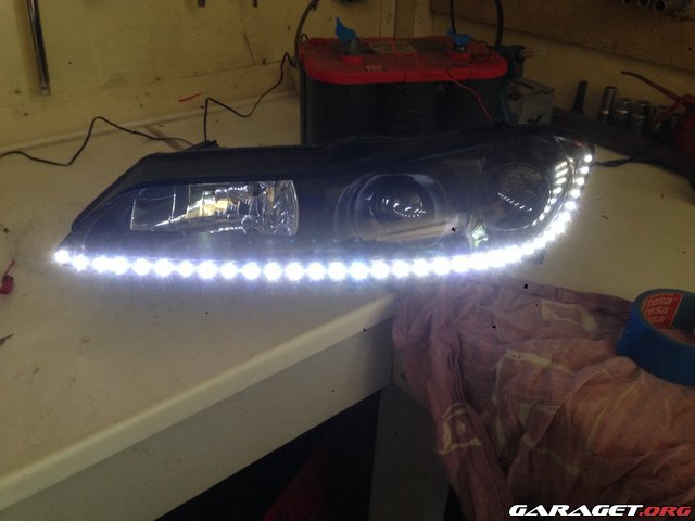

LED slingan jag köpte till framlamporna fick köpa dom via EBAY för att dom finns inte 120cm långa i sverige vad jag hittat iaf..
https://www1.garaget.org/gallery/images/42/41659/41659-5ca3c7e6855744a4a1572c73608b6dd7.jpg

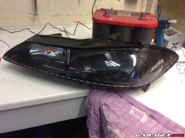

rengjorde inne i glaset och tvättade försiktigt med thinner på ytan där jag skulle setta slingan.värmde även försiktigt slingan när jag satt den på plats och sen la lim med limpistol tunt på kanten för att slingan ska stanna på plats. "säkerhet bara"
https://www1.garaget.org/gallery/images/42/41659/41659-8d00d647dec8e32b8ad176a7f978d5d0.jpg
så här blev resultatet när lamporna är släckta
https://www1.garaget.org/gallery/images/42/41659/41659-700c261ca022859f7c8b9009813750b3.jpg
och så här blev resultatet när dom är tända.. ganska nöjd faktiskt.. big_smile

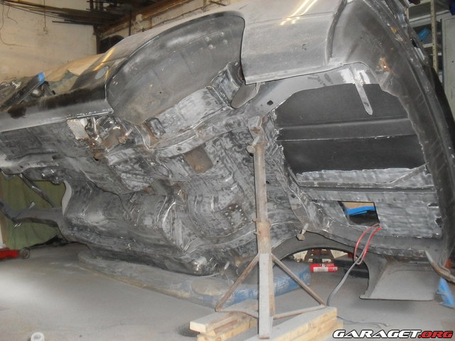

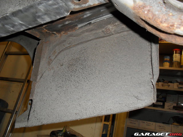

ja nu har det hänt lite mer iaf. slipt underredasbehandling och börjat kapa bort rosten..
Såhär ser den ut just nu. all boddy ska snart vara borta..
https://www1.garaget.org/gallery/images/42/41659/41659-d4e0a86bfde63289ab203223204ab634.jpg
De svarta är boddy så snart så är de borta och då ska de börjas att svetsas för fullt sen blir de att bygga bil..
https://www1.garaget.org/gallery/images/42/41659/41659-fc6daf9892086d26e5cb78b16aa12179.jpg

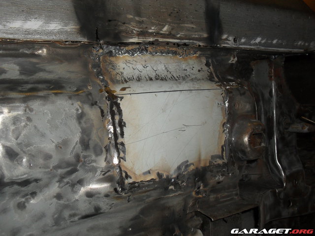

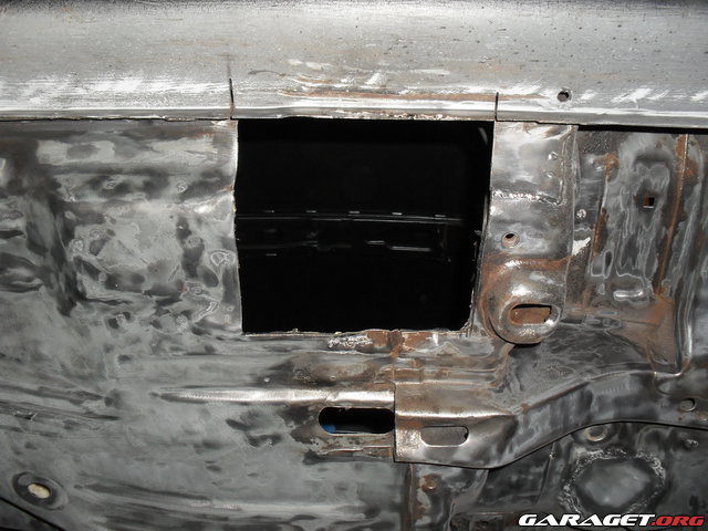

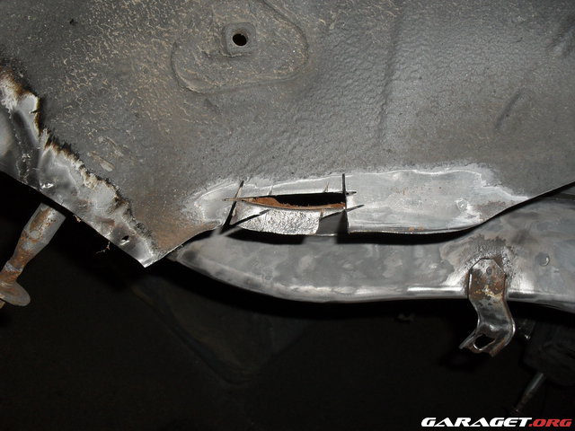

jaha garage time igen då..
Ja då han man med garaget en liten stund idag med då.. härligt när man får saker gjorda.. big_smile

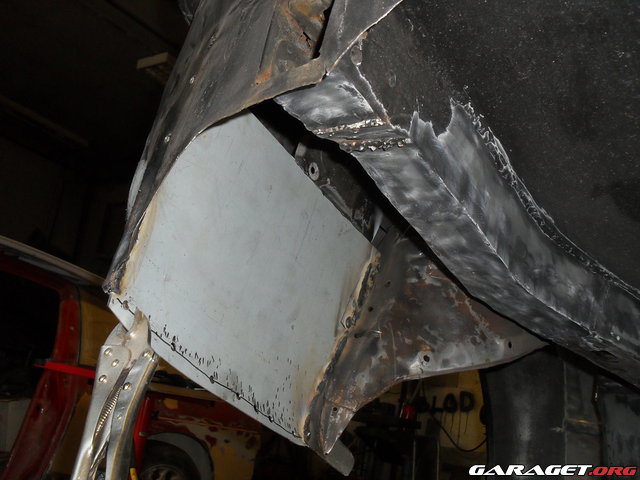

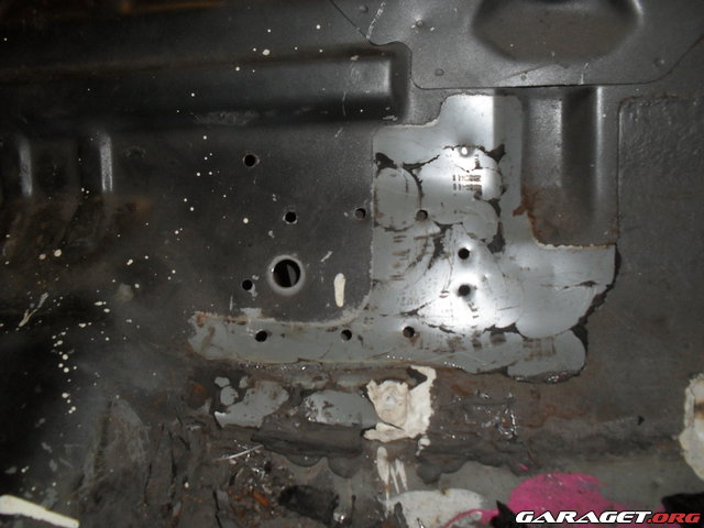

Jag har hunnit att skära ut plåten som skulle bytas och plåten som var rostig har även hunnit svetsa dit den med och börjar planera en ny balk undertill.
För på ena sidan på en nissan 200sx s13 sitter där ingen balk vet inte varför men anser jue att där ska sitta en tycker jag.
Här är de jag pratar om.. längst ner på bilden så kan ni se att där sitter en balk som det inte gjör längst upp på bilden.. förstår inte varför dom inte satt någon där de måste jue med min mening bli bättre stabelitet om där hade suttit en balk.. så min plan är att göra en balk där emellan..
https://www1.garaget.org/gallery/images/42/41659/41659-eedaf89be02d5c34adf7ff303d4471f3.jpg

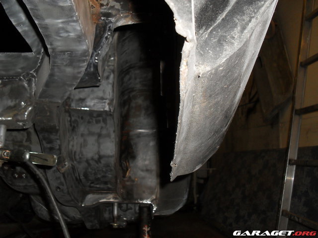

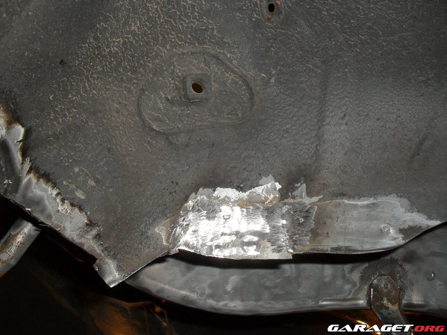

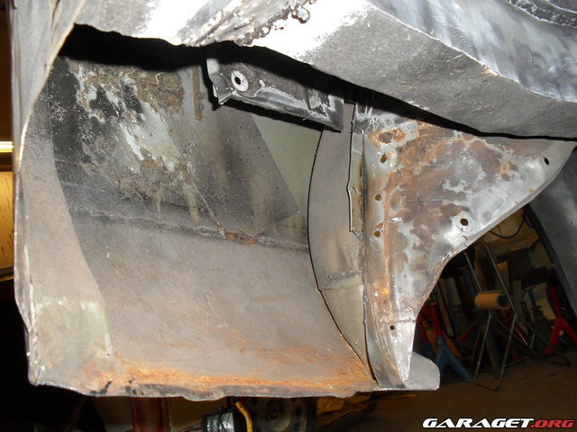

Här är plåten som var rostig i hjulhuset som jag har kapat ut och bytat
https://www1.garaget.org/gallery/images/42/41659/41659-7386327ed65196ac33c929fdba74e0f7.jpg

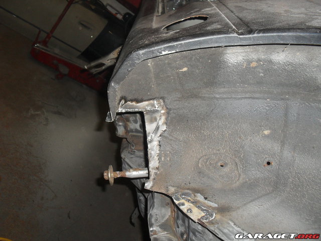

Här ser ni hålet förra ägaren hade kapat ut och gjort något hemma bygge för att kunna sätta fast buren som var i bilen. som jag tagit bort.. Så jag kapade bort de han hade gjort och ska göra de som de ser ut original.
https://www1.garaget.org/gallery/images/42/41659/41659-8f41309271215ab6617e7903cbe94a48.jpg
Resultatet blev såhär.. har inte börjat slipa än som jag ska göra. men plåten sitter iaf där..
https://www1.garaget.org/gallery/images/42/41659/41659-0acfe1f3c8bdd88ac92a8d6408d96399.jpg

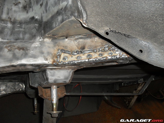

Nu till den andra saken jag tycker är helt galen.. på bilden ni ser har jag slipat bort kanten som balken och innerskärmen sitter fastpunktade i varandra. för tycker att de är jue alltid på sådana ställen den börjar rosta på.. så jag kapade bort den och ska helsvetsa balk och innerskärm med varandra ist..
https://www1.garaget.org/gallery/images/42/41659/41659-d5847541f549041713a4587797576b8f.jpg
såhär ser de ut om man kollar bakifrån och fram mot bilen så man förstår vad jag gjort =P
https://www1.garaget.org/gallery/images/42/41659/41659-d2cbbca79861ac2fcd1d2a6f584eadc9.jpg

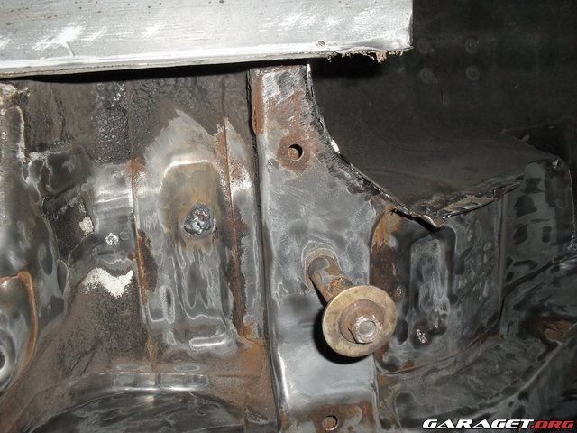

Ville bara vissa lite rsultat efter slipningen och den kant jag tog bort och svetsade igen..
Rosten i hjulhuset som jag tog bort svetsade igen och nu slipade svetsen..
https://www1.garaget.org/gallery/images/42/41659/41659-a1585bd690f7b7f617c142aeb393fac2.jpg

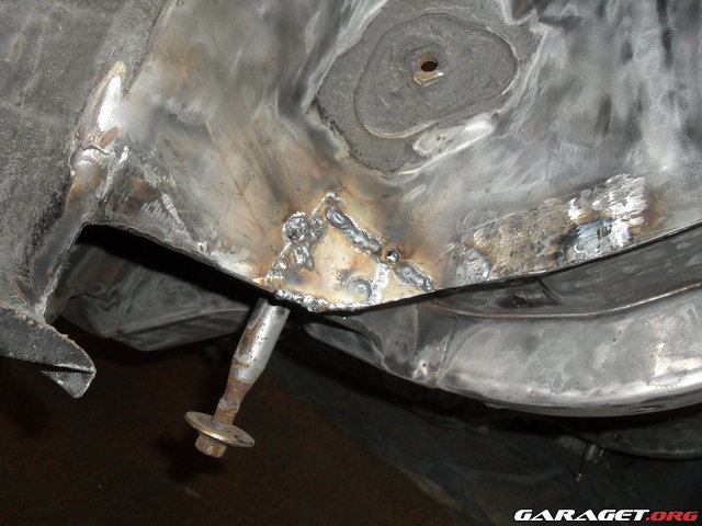

Här är gamla burfästet jag svetsade igen och nu har jag även slipat klart de.. eller ja nästan iaf ska slipa längst upp mot tröskellådan med bara sen så..
https://www1.garaget.org/gallery/images/42/41659/41659-4840e4ae1d4c8f58ce3003886567e91c.jpg
Här är så jag menade jag hade gjort med kanten som balk och innerskärm är ihop punktad med.. kapade bort kanten och nu har jag helsvetsat den pga jag tycker att den kanten bara förstör. gör jue bara så at den börjar rosta ännu mer.. så den är borta nu och ska bara slipas..
https://www1.garaget.org/gallery/images/42/41659/41659-30990ed2f58ac3659a4102a55486ab2e.jpg

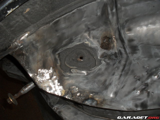

lite ny uppdatering från garaget.

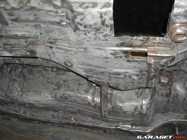

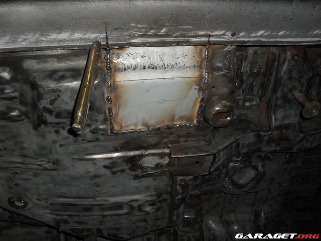

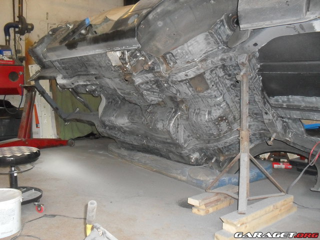

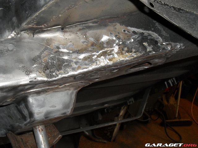

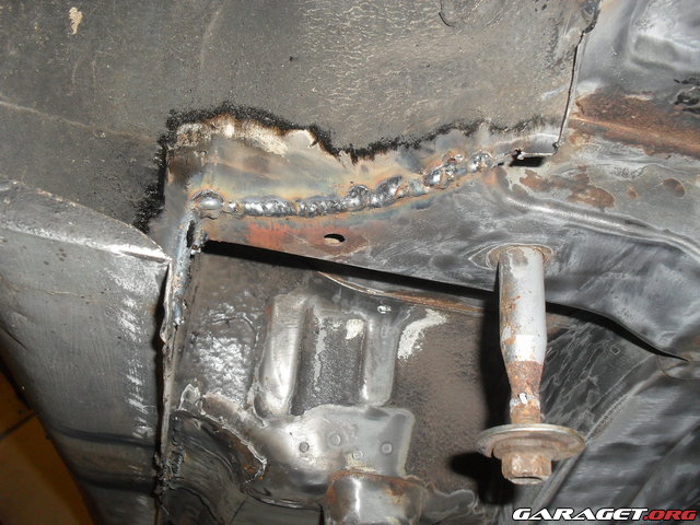

har äntligen lagat klart undersidan.. nu blir det lite svetsning inv sen så är det dags att bygga inredningen.. big_smile
bilder efter svetsningen
https://www1.garaget.org/gallery/images/42/41659/41659-0beb08d1e65f98ebe86cdbb28b4488be.jpg
efter svetsningen

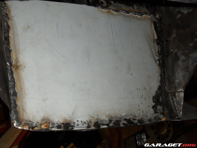

https://www1.garaget.org/gallery/images/42/41659/41659-ea27e10dea58f6577c1321acc9c93310.jpg
slipat efter svetsningen
https://www1.garaget.org/gallery/images/42/41659/41659-92c7b4cdbc8aaeabfa0fc74bcf5dc0ea.jpg
slipning efter svetsningen
https://www1.garaget.org/gallery/images/42/41659/41659-f7dfdb3b4f57ab42d7be0e3ee096d12e.jpg
Så undersidan är klar och nästa uppdatering blir invändigt.. big_smile ses då

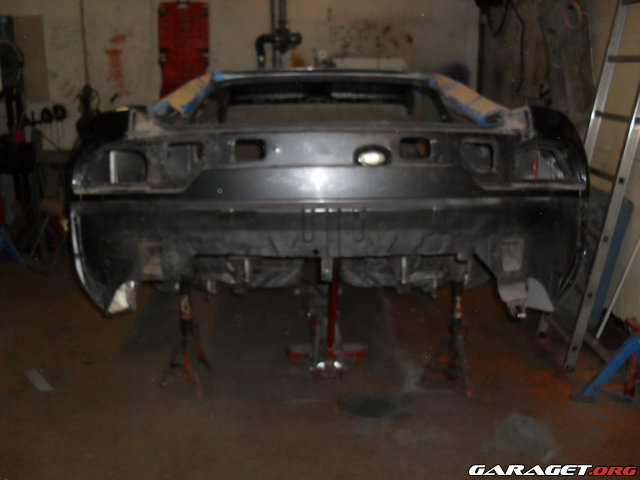

garage time..

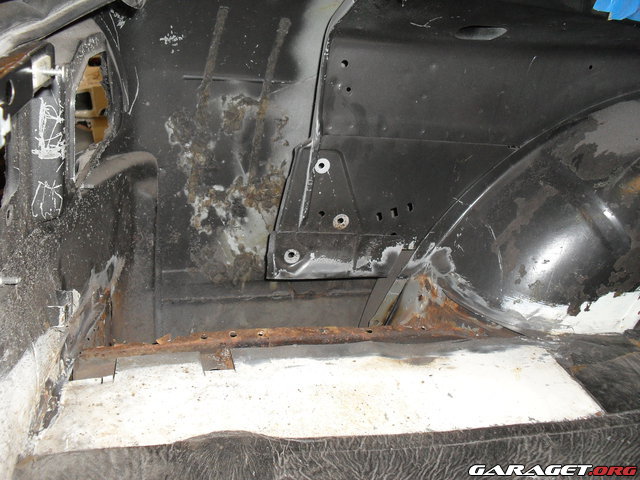

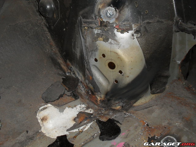

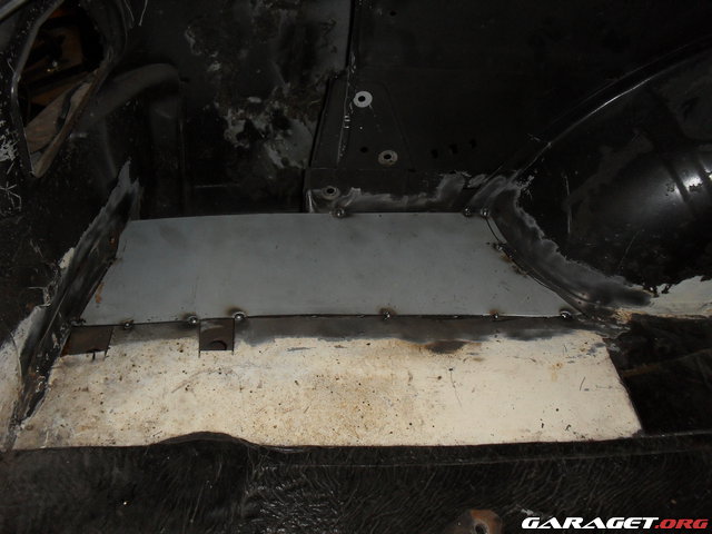

ja de blev en sväng ut i garaget ikväll med..har nu börjat laga de sista inifrån bilen vid bagage utrymmet som jag viste var kvar att göra.. Har gjort en hel plåt sen innan efter förra ägarens fulecells bygge.
Men ute i kanterna gjorde jag aldrig klart när jag byggde plåten för man var la sugen just då på att köra bilen men de sura äpplet får man bita i nu när man ska laga det.. =P
På bilden ser ni baksidan av bakskärmen som där brukar sitta ett jävla venthål som är de dummaste man kan sätta ditt just där.. fattar ibland inte vad nissan tänker med när dom bygger sina bilar.. tog bort hela plåten för de var lättare så än att byta bara de som va rostigt..
https://www1.garaget.org/gallery/images/42/41659/41659-7b6d57b436d93d9923d0f7a34f72bc14.jpg
Här ser ni kanten som jag inte bytte när jag gjorde en hel plåt i bagaget..
https://www1.garaget.org/gallery/images/42/41659/41659-a193f75a150ee16635ebb30fb40abc09.jpg
såhär sår bilen just nu inför sista lagningen innan de ska byggas inredning..
https://www1.garaget.org/gallery/images/42/41659/41659-d7c965ff1b69be6b827cd248ce0c9455.jpg

Fick bli en sanbb vesit i garaget idag..  får passa på medans tanten är borta..
Idag fick jag dit den nya plåte.
Färdigsvetsad och halft slipad..
Nästa gång blir de att slipa klart och sätta dit sista plåten innan jag börjar på andra sidan..
Här håller jag på att svetsa ditt plåten.. Har gjort så jag kan Punkta längst ner för helsvetsa där nere är lite galet..
https://www1.garaget.org/gallery/images/42/41659/41659-8fc9b19b8391d71fe55cb49d71ff6e6c.jpg
Ingen vidare bra bild såg jag men plåten är på plats och den är färdig svetsad så hade börjat slipa svetsen.
https://www1.garaget.org/gallery/images/42/41659/41659-4b0611235d989524766bc22b3a874c59.jpg
Här är lite bilder på hur andra sidan ser ut.
Någon som redan varit och svetsat där men inte gjort de vidare bra enligt mig iaf.. Helsvetsat kanten längst ner förstår inte hur vatnet som samlas där ska komma ut =S
https://www1.garaget.org/gallery/images/42/41659/41659-4a56abda29d6a49daf82f6ebcbeea789.jpg
https://www1.garaget.org/gallery/images/42/41659/41659-8252facb190fd71e04f0936e98ff1b16.jpg

Garage Time delux
Idag hände det inte för mycket i garaget men är ändå nöjd för dagen..
har gjort klart plåten inne i bagagerummet blev bara punkter så ska helsvetsas i veckan.
tog även bort extra plåten som man spänner fast bältet bak..
plåten i bagagerummet
https://www1.garaget.org/gallery/images/42/41659/41659-e404ddb1330382c78e452488a1d78082.jpg
extraplåten sitter på baksidan borrat ut svetspunkterna på plåten som man spänner fast bältes spännaren i
https://www1.garaget.org/gallery/images/42/41659/41659-6b2170f96db2640be1b217f1394b48cb.jpg
även här har jag borrat ut svetspunkterna till plåten som man sätter fast sj bältet i bak
https://www1.garaget.org/gallery/images/42/41659/41659-cabd178fd8d49885461256822ad049ab.jpg
nästa gång blir de helsvetsa fast nya plåten i bagagerummet och svetsa igen de jag borrade till bältena..
sen blir det att börja slipa bort de sista på andra sidan i bagagerummet..

Jag gillar starkt det arbete du utför!
Vad är det smidigaste sättet att bli väck underredsmassan? Jag började med spackelspade men insåg snabbt att det skulle ta evigheter så funderar på slipmaskin. smile
Kolsyreis sen så ska du se att de lossar smile Endel brukar värma upp det med värmepistol också

KEKlr skrev:
Då får det bli värmepistol då jag inte har någon aning hur jag ska få kolsyreisen att ligga kvar på undersidan på bilen tongue
De tackar jag för. Försöker iaf få det bra.
Själv använder jag slipmaskin och ståltrissa från biltema. Den trissan som har snurrade borstar. Funkar fin fint tycker jag iaf.
