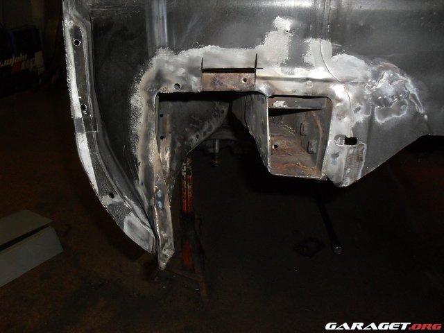

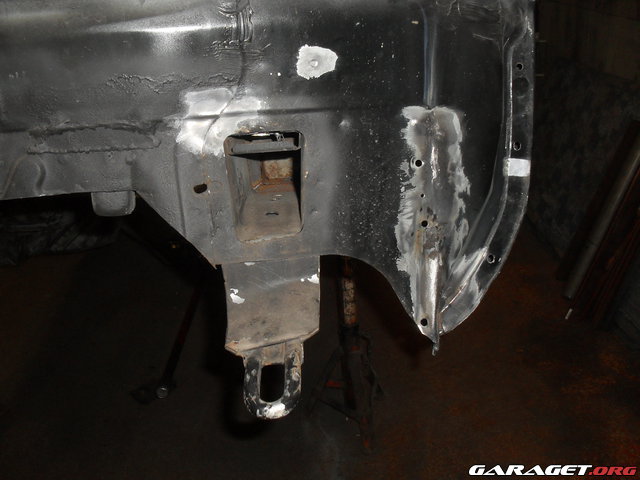

Har som sagt börjat kapa bort plåt på Höger sida med som snart ska vara färdig.
https://www1.garaget.org/gallery/images/42/41659/41659-045c730f0a6ee48b3ee9267bf8edafbc.jpg
Plåten på höger sida bakom sj hjulhuset
https://www1.garaget.org/gallery/images/42/41659/41659-1f4dac413b54246a522f3f4112750f57.jpg

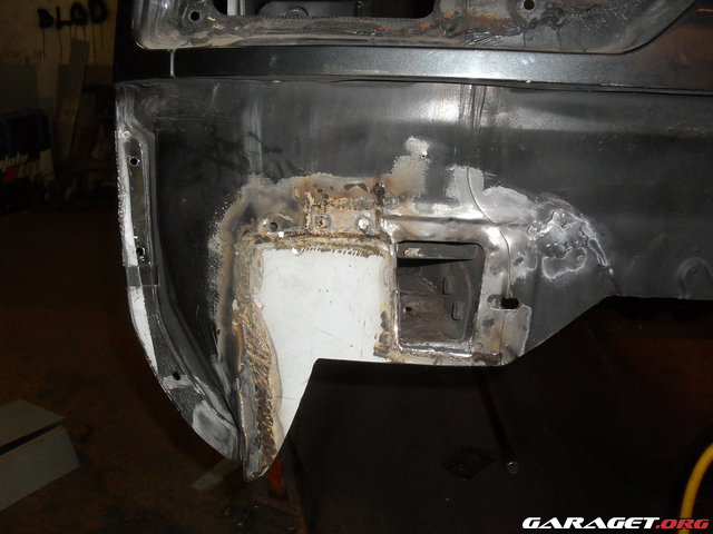

Även den är bortkapad för att göras om pga gillade inte vad förra ägaren hade gjort..
https://www1.garaget.org/gallery/images/42/41659/41659-fab3e76a15487293fa3a0dcdf6797d98.jpg

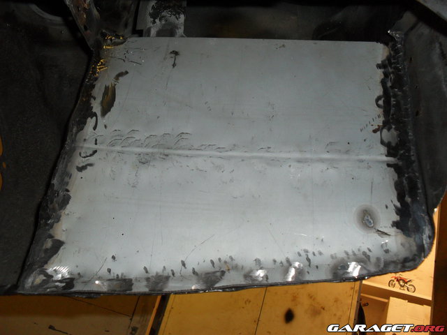

Fick ditt en ny plåt som jag helsvetsade och punktade nere i kanten ist för att helsvetsa som förra ägaren hade gjort.. Vill ha ut vatten och dyligt som samlas där annars börjar de jue bara rosta igen..
https://www1.garaget.org/gallery/images/42/41659/41659-f853801325c67a8df36f36807f5179b0.jpg
Slutresultatet av plåten nu är de bara ett lock sen så är även Höger sida klar..
https://www1.garaget.org/gallery/images/42/41659/41659-a52495dddccd406f765f47798d02020f.jpg

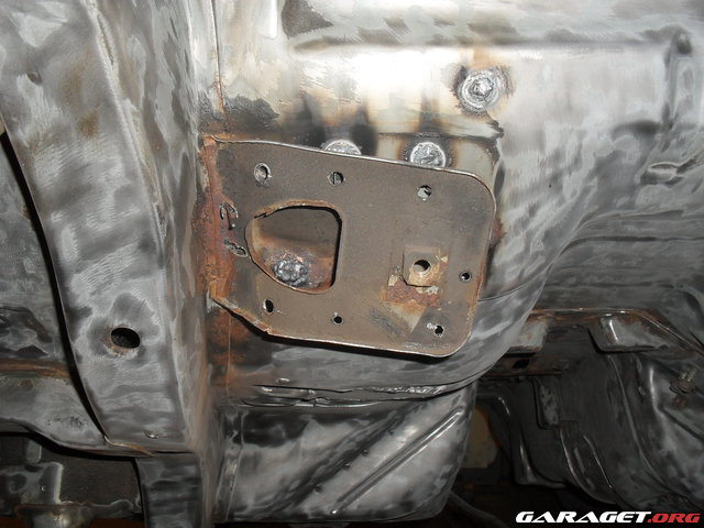

Har tagot bort plåten som bältet satt fast i på vänster sida då jag sen innan tagit bort höger sida..
https://www1.garaget.org/gallery/images/42/41659/41659-40217a98f570e6c803b3199e88585fa2.jpg
Plåten jag tagit bort där bältet sitter fast då jag tycker den är onödig eftersom jag ej ska ha baksäte i den och de samlas bara massa rost bakom den.
https://www1.garaget.org/gallery/images/42/41659/41659-e1ad2274ebc9494e4ac65fe10ea151d1.jpg
Så blev slutresultatet på utsidan.. svetsade fast en mutter på höger sida då jag ska sätta fast JORDEN där till batteriet.
https://www1.garaget.org/gallery/images/42/41659/41659-3da31500e6030e88420d2612aac2f47a.jpg
inv slutresultat "Nästan" lite små slipning kvar bara..

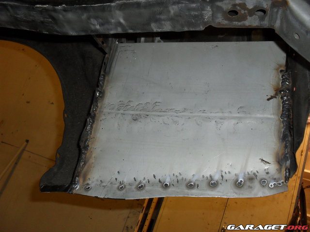

Garage Time.
Hände inte så mycket idag men tillräckligt för att jag ska vara nöjd iaf.
Satt ditt plåten på höger sida så ny är de äntligen färdigsvetsat så nu är det lite slipning kvar bara sen är de ÄNTLIGEN färdigt big_smile
https://www1.garaget.org/gallery/images/42/41659/41659-7703d6e95aaa0d2e876d804f15fd9aad.jpg
Lite halvnöjd över mig sj big_smile

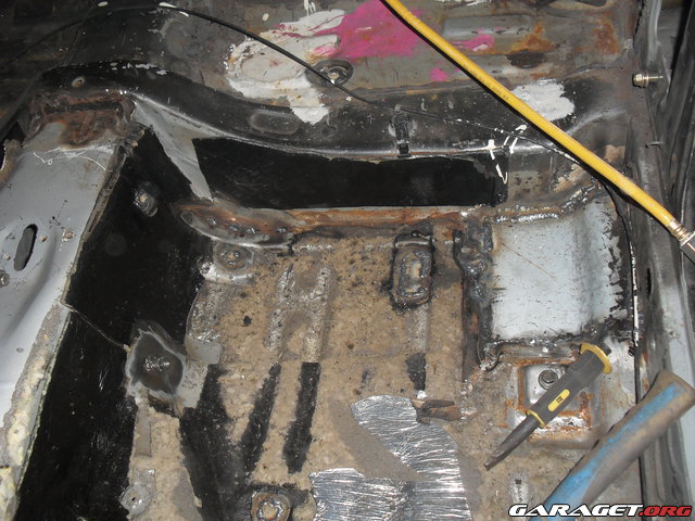

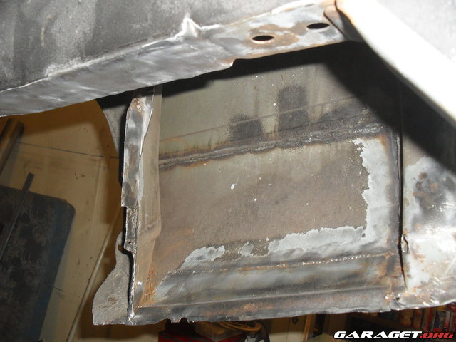

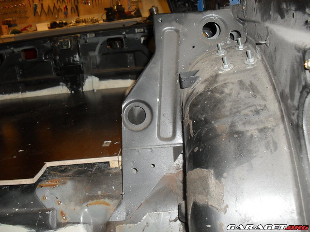

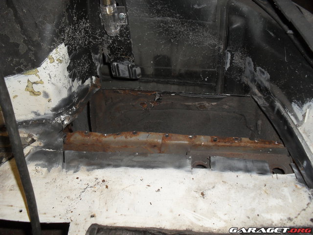

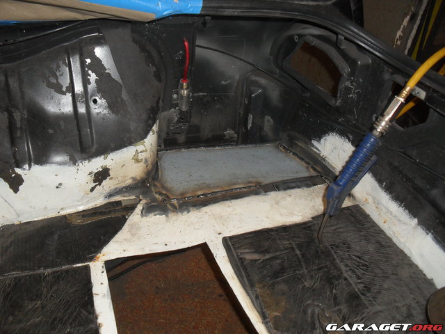

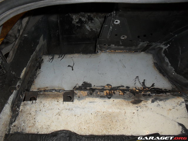

Har nu äntligen fått bort all rost alla plåtar är svetsade och och slipade.. har även kollat inv och svetsat igen småhålen som jag kollade genom att hålla en stark lampa under bilen där jag svetsat och märkte ut hålen i svetsningen inv och sedan svetsade igen dom.
Har även börjat göra sklettet till bagagerumms golvet sen har de inte hänt så mycket för har fixat lite med huset och annat..
Börjar med förra helgen då

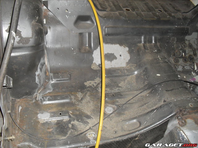

Hittade lite rost efter jag slipade rent efter svetsningen som jag gjorde och då hitade jag lite rostpå vänster sida som jag då valde att ta bort när jag ändå tagit bort allt annat.
https://www1.garaget.org/gallery/images/42/41659/41659-4627ec47ba2798c1a376c502b2788025.jpg
såhär ska de se ut "höger sida"
https://www1.garaget.org/gallery/images/42/41659/41659-939a7332996e89a7bd755d4b34b2bc13.jpg
såhär blev resultatet på vänster sida.. helt klart nöjd iaf..
https://www1.garaget.org/gallery/images/42/41659/41659-a99708354c262907e4acf62bc87cd45f.jpg

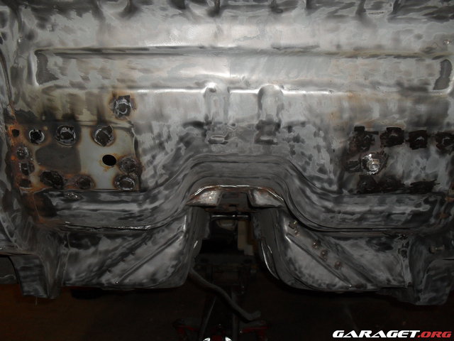

Denna Helg

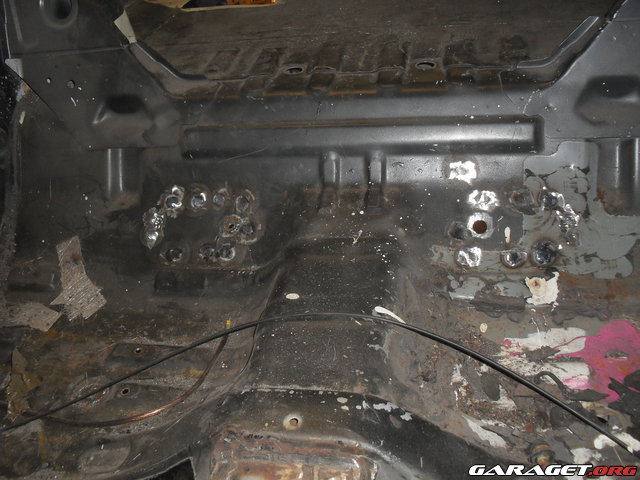

svetsat igen småhål som jag pratade om innan. de kan bli små hål efter man svetsat där de inte smält ihop eller missat så de är gjort nu iaf. så de ska vara okej nu iaf xD
https://www1.garaget.org/gallery/images/42/41659/41659-ca21a2c8a23b274d00d8a2ef50072f61.jpg

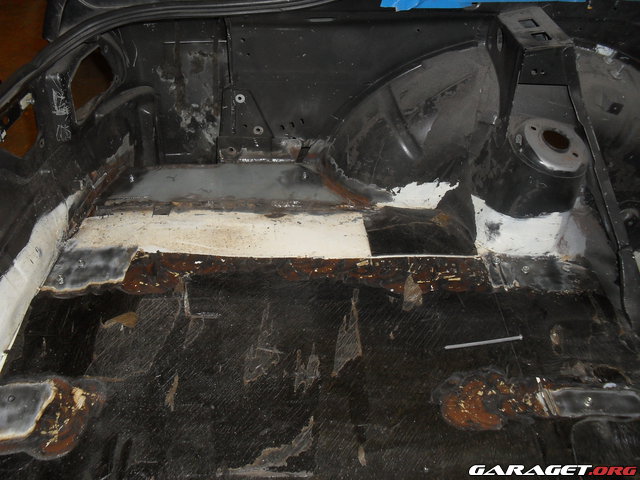

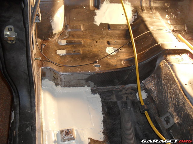

Har börjat blästra lite efter där jag svetsat och slipat för att sedan lägga på lite grundfärg och sedan lite färg på så det inte rostar igen.
https://www1.garaget.org/gallery/images/42/41659/41659-48c70de54ffe7e4c8ea961f4af80a419.jpg
här har jag börjat lägga lite grund. ska räcka med 2lager med pensel. kör med EPOXY grund just för att den har rostskydd i grunden köper man grund som man använder när man lackar bilar så får man ha ett rostskydd under grunden innan man lägger på grunden.
https://www1.garaget.org/gallery/images/42/41659/41659-198b1f8c3ed7c80e8aa61d77cf38f30c.jpg

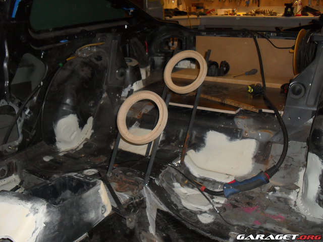

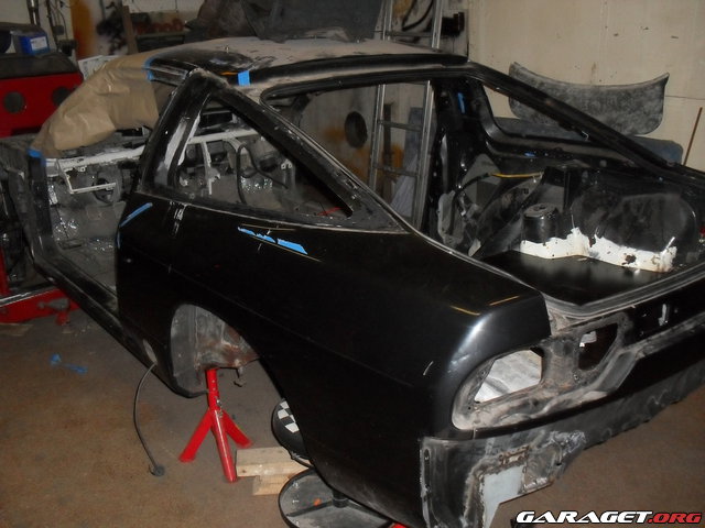

slutligen bagagerummet som jag äntligen fick börja på..
har börjat med sklettet till skivan jag ska lägga där bak. just för att få en bra platta att skruva i och bygga på..
https://www1.garaget.org/gallery/images/42/41659/41659-04612c93236c9edad3317d9148f96ee4.jpg

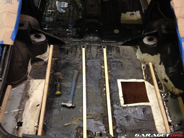

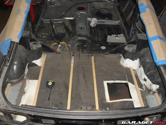

hände tyvärr inte så mycket i helgen för att saknar saker till att göra klart..

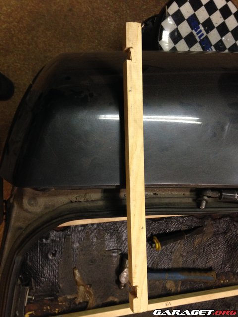

Har som sagt gjort klart reglarna till plattan som ska ligga i bagage utrymmet.
slagit bort asfaltsmattan där reglarna ska skruvas fast i golvet..
0ch gjort urgröpning p reglarna d¨är muttrarna ska sitta..
här ser ni att jag tagit bort asfaltsmattan där rglarna ska ligga..
https://www1.garaget.org/gallery/images/42/41659/41659-dc8478b27b73dc1f566d18689c7ee3ee.jpg
här ser ni urgröpningen jag gjort på reglarna där muttrarna ska sitta.. kommer förklara mer sen när jag kommit längre..
https://www1.garaget.org/gallery/images/42/41659/41659-c96f10d96fdc3d853fead77dd4a4b32b.jpg

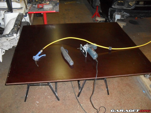

Garage time..
jaha då va det dags igen. har ej hänt så mycket eftersom jag legat i 40Graders feber i 2 dagar..

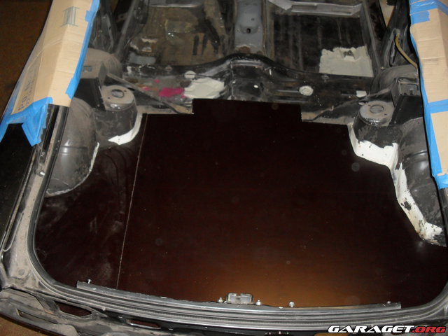

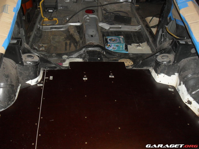

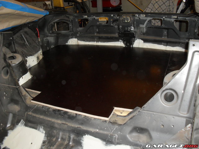

Jag har iaf hunnit göra plattan i botten i bagageluckan..  så kommer lite bilder här på det.. nästa helg blir de mycket mer gjort eftersom jag ska hålla mig frisk =P
https://www1.garaget.org/gallery/images/42/41659/41659-eb3010f621c972d649b786c291ed8567.jpg
https://www1.garaget.org/gallery/images/42/41659/41659-ac593f312cb69f7d9846f9aee997968b.jpg
https://www1.garaget.org/gallery/images/42/41659/41659-16e5dcaa62101711a23b4dff17068bda.jpg

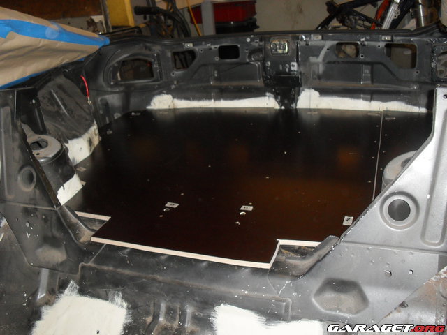

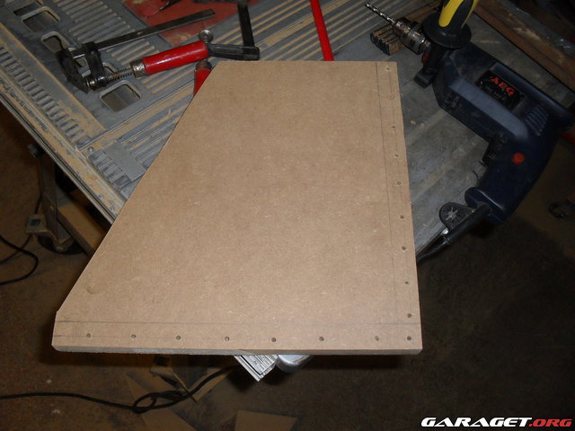

Har fortsatt att hålla på med golvet för att få det klart så nu är det inte mycket kvar..

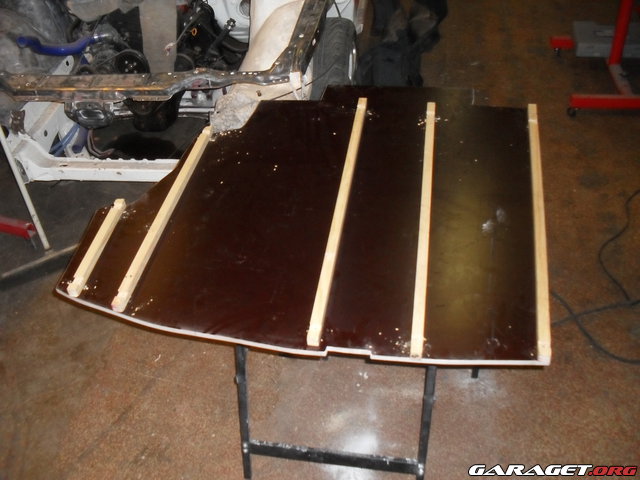

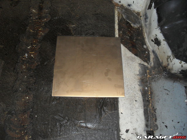

Har satt ditt reglarna under plattan och borrat hål till skruvarna som ska skruvas ner i golvet även varit och hämtat lite plåt hos en bra vän..
Här ser ni reglarna på plattans undersida.  som sitter fast i plattan och som jag borrat hål i så jag ska kunna skruva fast den i plåten i bagagerummet för att den ska ligga stilla..
https://www1.garaget.org/gallery/images/42/41659/41659-9d94304a102351d9bf3fe5df7bf9f209.jpg

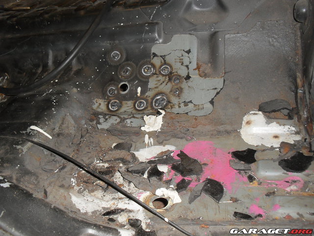

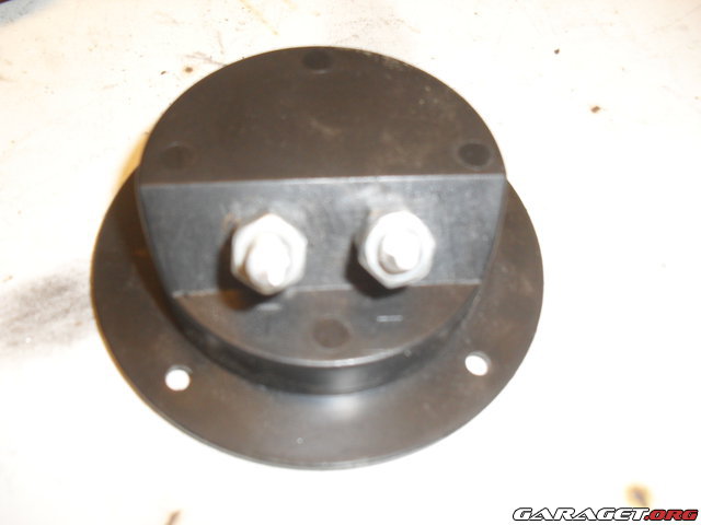

Här ser ni muttrarna som ska svetsas fast i golvet som sedan träplattan ska skruvas fast med..
https://www1.garaget.org/gallery/images/42/41659/41659-672c1861adb8fcfd215a45f382e2e1e4.jpg

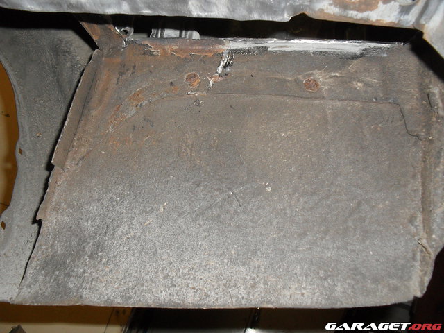

Fick även plåtarna till nya balken som ska byggas på undersidan där dom har slutat mitt i allt ihopa.
https://www1.garaget.org/gallery/images/42/41659/41659-1b014eec18ff76d43bfd88d2695bd036.jpg

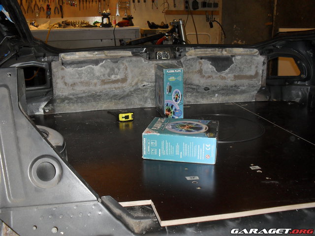

men har fått ditt golvet iaf och även skruvat fast det.. så nu är de lite luckor som ska göras så man kommer åt bränsle tanken och lite sånt sen blir det att isolera där bak givetvis. big_smile sen är det klart..
Bilder på golvet..
https://www1.garaget.org/gallery/images/42/41659/41659-389106c99c0a421a68e37596fe7d5e4a.jpg
https://www1.garaget.org/gallery/images/42/41659/41659-b158965c6e7e4b5fba9d487169cdc78f.jpg

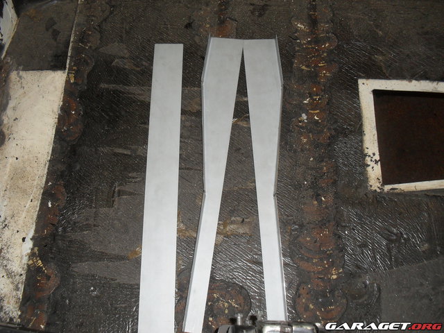

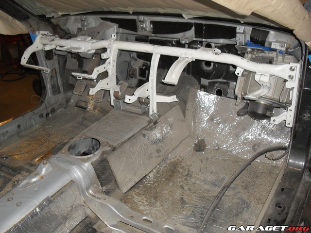

Har satt in balken bakom instrumenten som snart ska i för att bygga klart allt..
https://www1.garaget.org/gallery/images/42/41659/41659-9fb7bae1458dd3d52f0708a12b394b04.jpg

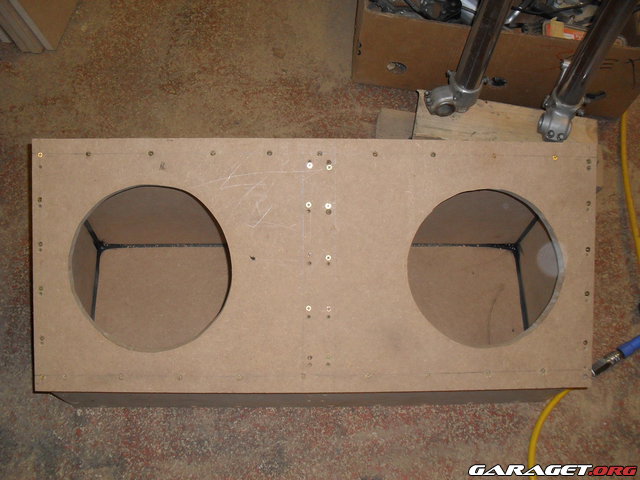

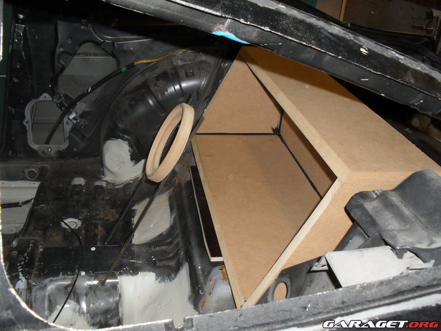

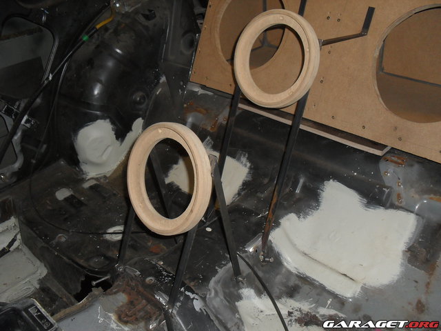

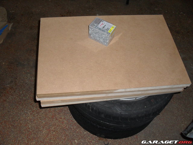

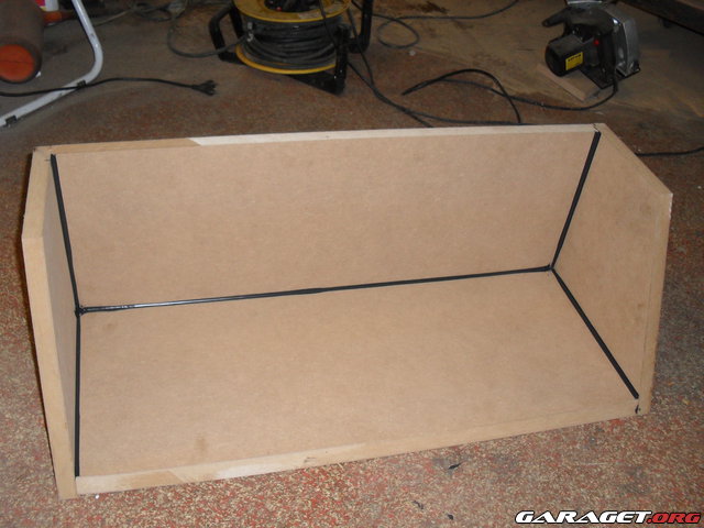

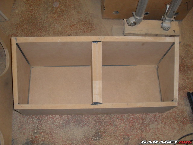

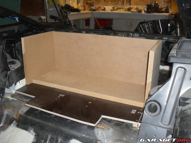

HAr fått hem MDF skivor nu så under semestern ska jag bygga baslåda
https://www1.garaget.org/gallery/images/42/41659/41659-5190cc41a734be7a4310203d72be989f.jpg

Garage Time..
Sista som hände innan de nya året så tänkte lägger upp det.. sen är de nystart nya möjligheter.. big_smile
Har gjort färdigt baslådab och snart gjort klart fästena till mitten högtalarna.
Så nästa år ska inredningen va helt klart.. lackat och färdigt..
De är bara hålla tummarna.. =P
Fick skära upp lite för att baslådan skulle få plats..
https://www1.garaget.org/gallery/images/42/41659/41659-2daded6501f81d045f03e21068a97f9f.jpg
Satt ditt den så jag kunde få rätt lutning på lådan
https://www1.garaget.org/gallery/images/42/41659/41659-7adf489ecb0714f48b349fa4c756bf19.jpg
26 Grader blev super..
https://www1.garaget.org/gallery/images/42/41659/41659-df61d1405267369a9af50d52471d72ed.jpg
tätade lådan innan jag la på locket.
https://www1.garaget.org/gallery/images/42/41659/41659-e3939fcad856a5500afc6fbc04cb21a0.jpg
mitten väggen med på plats
https://www1.garaget.org/gallery/images/42/41659/41659-876c8608f90ca68f78640edd94d28250.jpg
började bygga på mitt konsolen..
https://www1.garaget.org/gallery/images/42/41659/41659-7f8608f60697007ece5158b61a7be167.jpg
blir super
https://www1.garaget.org/gallery/images/42/41659/41659-eba5b8c5650fc8b3c438c722b99bb848.jpg
perfekt lutning big_smile
https://www1.garaget.org/gallery/images/42/41659/41659-86a8dcca8cb4466cfe33a1e4e4269016.jpg
locket på..
https://www1.garaget.org/gallery/images/42/41659/41659-b8e5822afe7b9d2d3e77a69a28d51617.jpg
nytt år nya möjligheter.. kommer bli ett härligt år     big_smile

Garage Time.
Ja då blev de lite garage time iaf i helgen..
Hände inte så mycket eftersom försöker hinna med lite hus renov med..
köpte en anslutning på biltema till baslådan som jag gjorde om lite för att få bättre kontakt..
Tog en 6mm gängstång kapade den satte på 2st mutrat på varje sida och spände ihop dom.. blev helt ok tyckte jag iaf.. big_smile
https://www1.garaget.org/gallery/images/42/41659/41659-403d6d8d8136288ec4b0b9be1dbfab1f.jpg
baksidan
https://www1.garaget.org/gallery/images/42/41659/41659-9abf685491cb5382a8820ab8b1bce25e.jpg
nittpartiet så gott som klar med ställningar nu ska jag börja bygga "sklettet" så jag kan ha något att gå efter när jag ska lägga på glasfiber.. big_smile kommer nog bli helt ok iaf..
https://www1.garaget.org/gallery/images/42/41659/41659-8ea72c976533ab095df16c9b029ce2c2.jpg
ses nästa helg för nya uppdateringar.. ha de bra bilbyggare xD
