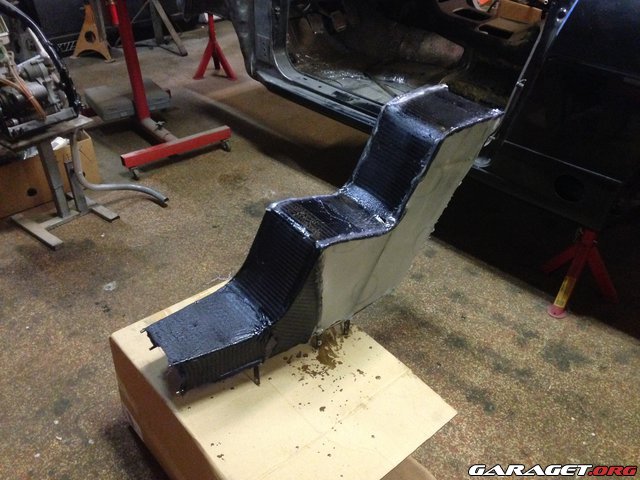

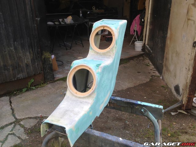

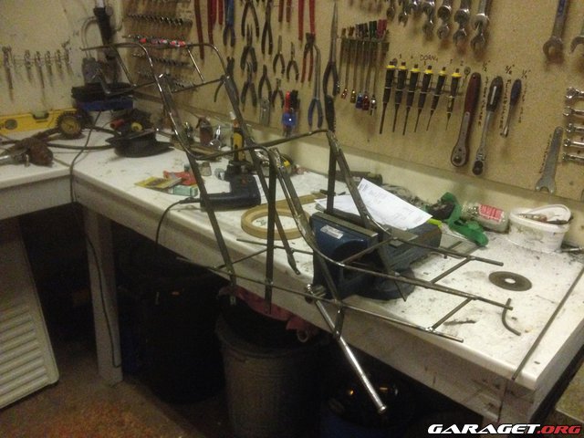

Har svetsat ett skelett till mitt konsolen så den har något att sitta fast med
https://www1.garaget.org/gallery/images/42/41659/41659-1dcec2d4aece6f97d60b3b5645f7902b.jpg
som jag sedan limmade fast tyg på för att få en form. och la sedan polyester på för att de skulle stelna innan jag la på första lagret glasfiberväv
https://www1.garaget.org/gallery/images/42/41659/41659-c6327436d1dcaa28eefa84a1e21168f8.jpg

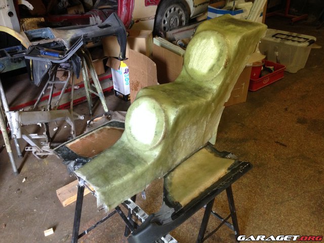

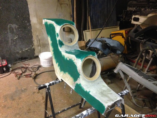

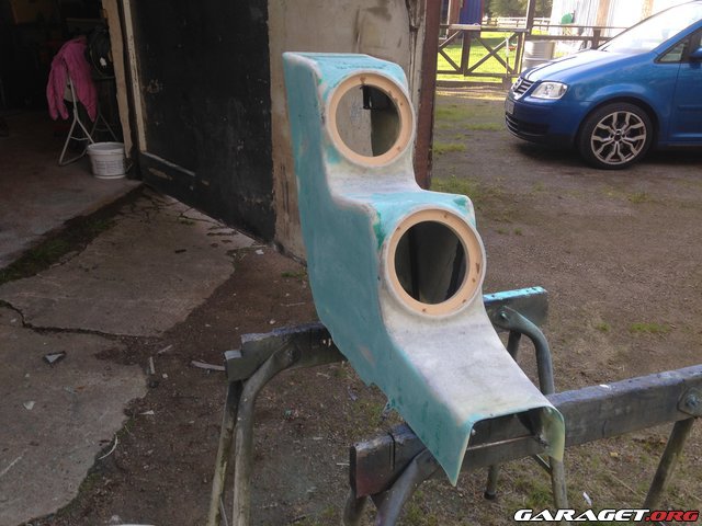

La på 1 lager glasfiberväv innan jag satte dit högtalar ringarna och la sedan dit ett lager till glasfiberväv
https://www1.garaget.org/gallery/images/42/41659/41659-b10ec45b410d652e3be78b1c0e2d0781.jpg

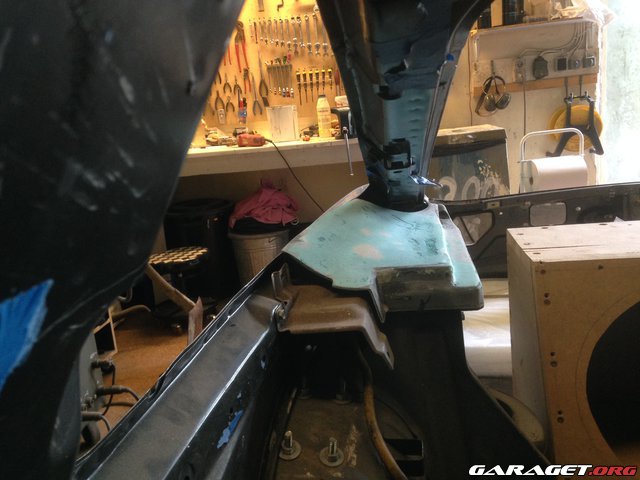

satte sedan i den i bilen för att passa in lite innan jag limmade lager nr 3
https://www1.garaget.org/gallery/images/42/41659/41659-e0fdaf77fa42750a4a58d39d940fb89e.jpg

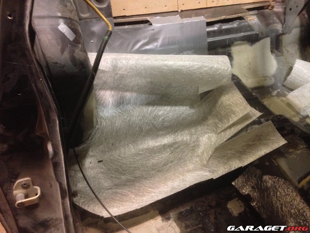

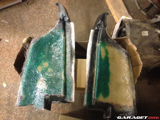

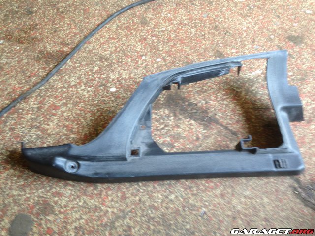

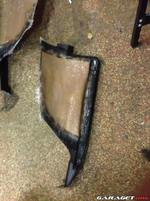

Kapade sönder plasten som sitter vid rutan där bak
https://www1.garaget.org/gallery/images/42/41659/41659-9f4bf029fba31b6706077419d0d7a4ed.jpg
limmade dit ett tyg så som jag tyckte skulle bli bra innan jag limmade på ett lager glasfiberväv
https://www1.garaget.org/gallery/images/42/41659/41659-501c5157bb6b136c39c1aa7d89ef0e27.jpg

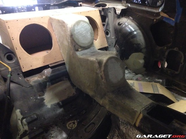

Garage Time..

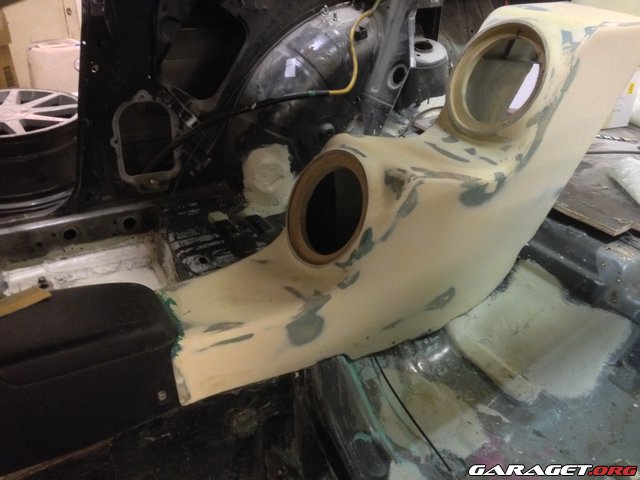

Blev lite garage tid nu när man har semester men allt tar sån jävla tid när man måste vänta på att de ska torka och de ska spacklas och slipas..
Håller fortfarande på med min mittkonsol för att få den att passa riktigt bra..

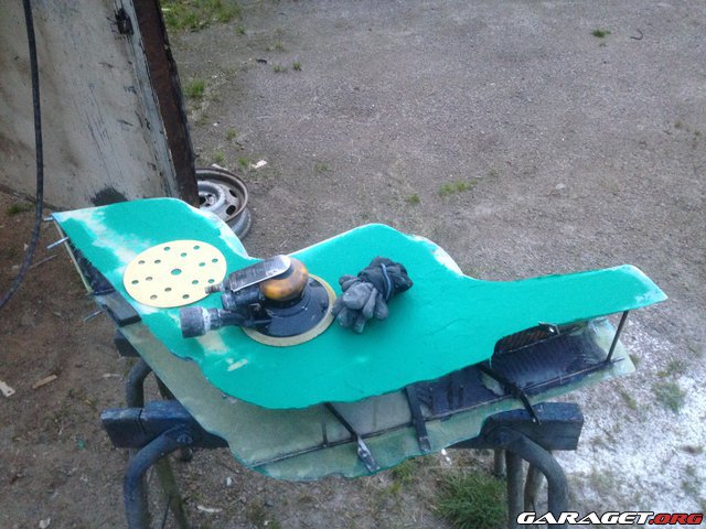

Prövade ett tips på att sätta silvertejp på golv och runt de man ville ha som form för att de ska släppa från formen.
Funkade skit bra faktiskt..

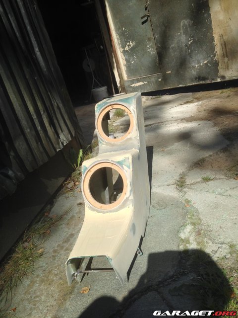

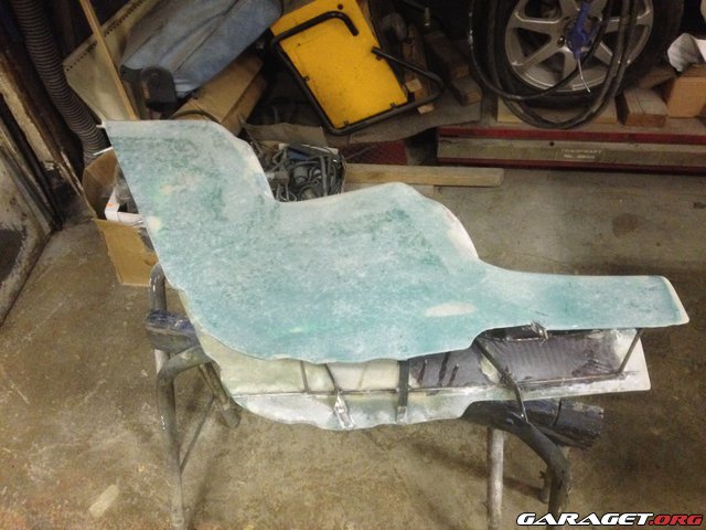

Har slipat sidopanelen så den får en helt ok form
https://www1.garaget.org/gallery/images/42/41659/41659-87734b0b3d34055687b8b002fad5bd5c.jpg

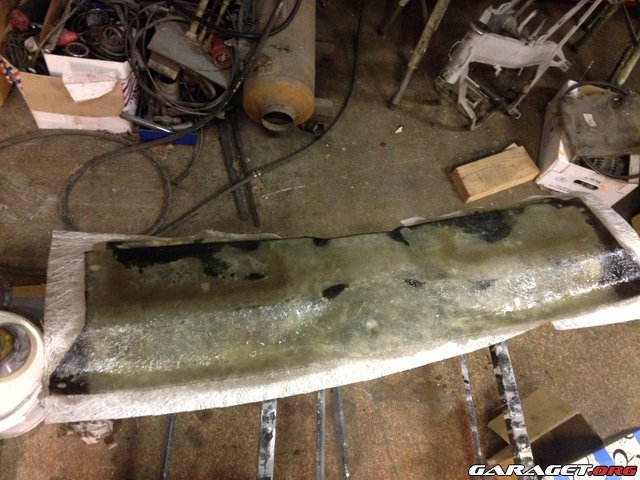

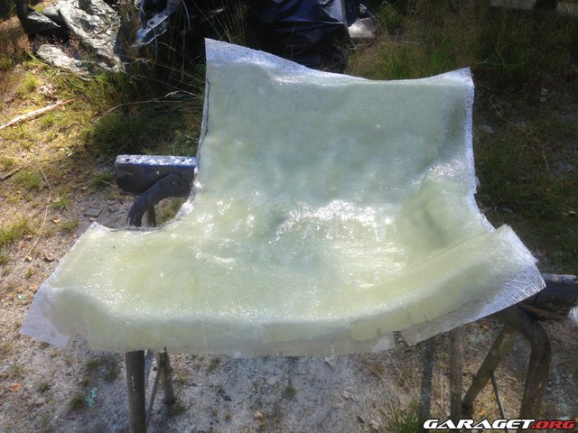

Sen la jag på ett sista lager glasfiberväv pga fick lägga på ganska mycket glasfiberspackel för att de skulle bli en hyfsad form så man bara kan lägga på finspackel sen och slipa de plant.
https://www1.garaget.org/gallery/images/42/41659/41659-4d8e6a0625563cb7c9f0b24c90b0ca0a.jpg

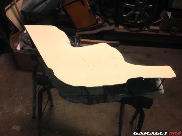

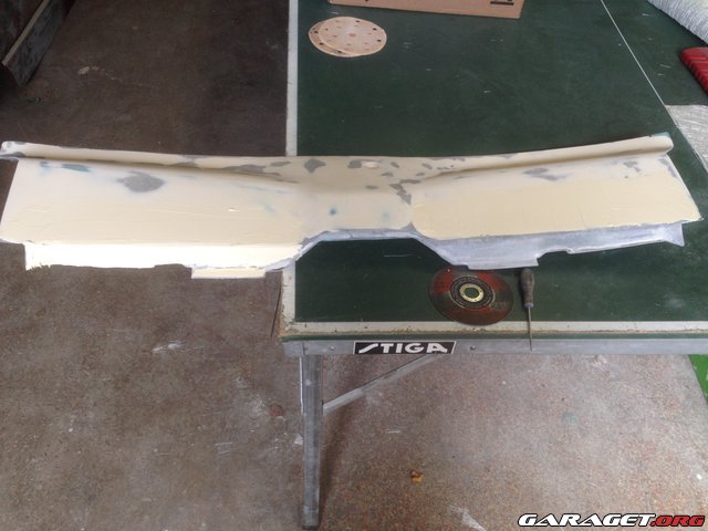

Så ser den ut nu har ritat upp de som ska kapas bort.. ska snyggas till sen ska de läggas på 1-2 lager glasfiberväv till sen ska de nog va bra..
https://www1.garaget.org/gallery/images/42/41659/41659-c8fcfdbe015061e4bb8438740b30483d.jpg

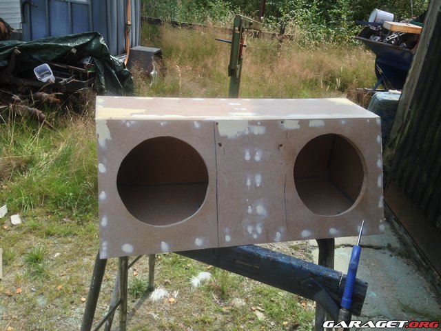

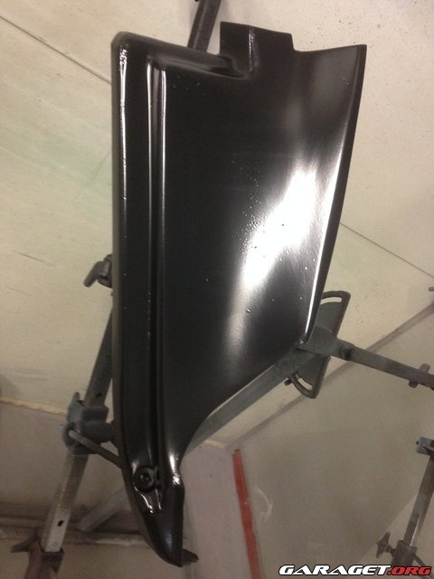

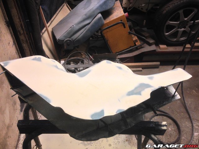

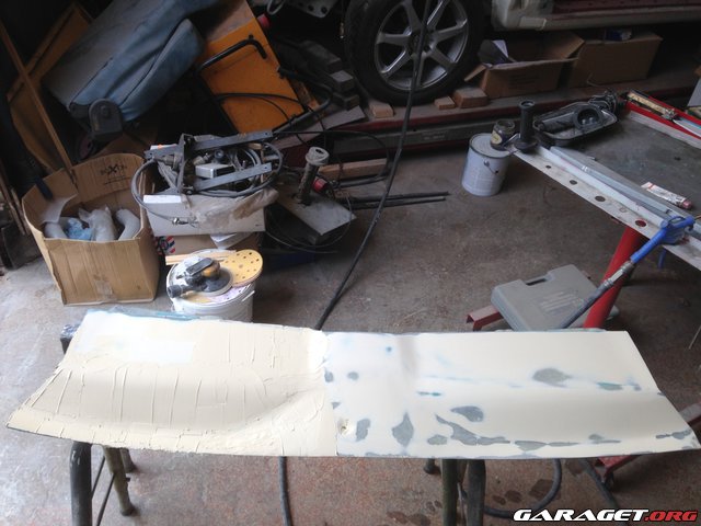

Har börjat på att göra klart plasten som sitter vid baklysena
https://www1.garaget.org/gallery/images/42/41659/41659-1003a09e3722d026e76faf5e181f73c2.jpg

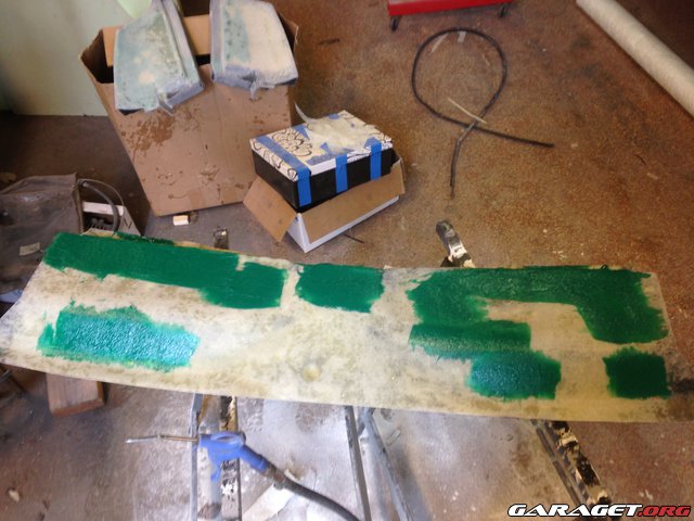

Fick ta och finspackla en sida i taget för spacklet tog slut när jag va halvfärdig??
https://www1.garaget.org/gallery/images/42/41659/41659-da54a5f2fe787c2cf483c246868e57a3.jpg

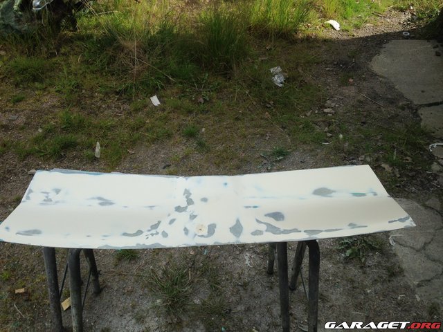

Färdig slipat nu blir det grunda som är nästa sak att göra
https://www1.garaget.org/gallery/images/42/41659/41659-64196be86ce16dd6ac2825278c3ff05b.jpg
Har grundat plasten som sitter vid sidorutorna bak nu.. kommer nog få grunda en gång till
https://www1.garaget.org/gallery/images/42/41659/41659-9169c799f512fb764dd8e7c407fd8832.jpg
Slipa spackla slipa spackla om och om igen =P
https://www1.garaget.org/gallery/images/42/41659/41659-8da5a796fcf4bb144c21061baadfafff.jpg

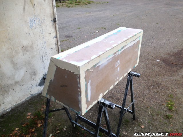

har börjat fixa till baslådan limmad de sista på mittkonsolen och börjat göra golvet där baksättet suttit innan..
Är riktigt sugen på att se hur hela inredningen kommer se ut när den är klar big_smile
Baslådan
https://www1.garaget.org/gallery/images/42/41659/41659-607dc570c977ca537826c5ec004ac775.jpg
Börjat spackla upp baslådan inför grundning

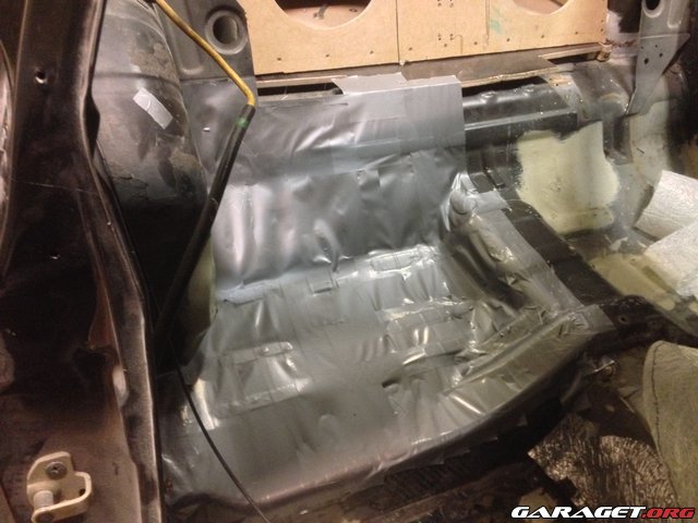

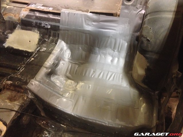

Börjat med att tejpa golvet
https://www1.garaget.org/gallery/images/42/41659/41659-4d4be8ecf126198ac7ba810ee23fa9ad.jpg

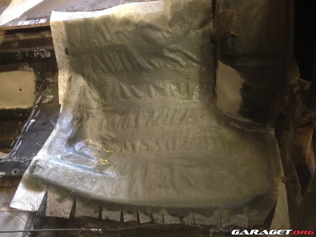

Glasfiber mattan
https://www1.garaget.org/gallery/images/42/41659/41659-81914661ae7a44f387cc0095689029b4.jpg
Limmat får hoppas på bra resultat
https://www1.garaget.org/gallery/images/42/41659/41659-399b0773b469b8d61fc542f33bccddd2.jpg

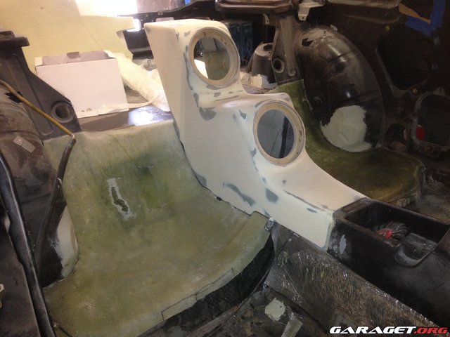

GARAGE TIME
Nu har de hänt lite under helgen faktiskt.
har gjort klart sidorna på mittkonsolen så nu är de bara uppe på kvar och runt sj högtalarna..
ska bli grymt kul att se hur resultatet blir nu när man grundar dom. big_smile

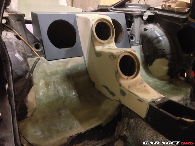

Har även börjat göra golvet som jag sedan ska lägga en matta på så de ser ut som att mattan fortsätter bak till bagaget
Innan finspacklinen
https://www1.garaget.org/gallery/images/42/41659/41659-5d9e9a770433c352029541dffffd71f5.jpg
Spackling
https://www1.garaget.org/gallery/images/42/41659/41659-ee7a108318ae9ccbc7cdfc3288ebb586.jpg

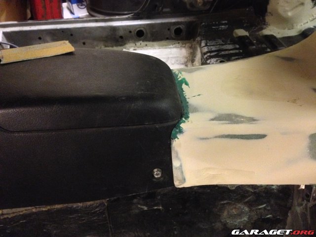

Slipat klart ena sidan av mittkonsolen
https://www1.garaget.org/gallery/images/42/41659/41659-fe70924c2ef9cee005a1bb860298edde.jpg
Liten helhetsbild hur den ser ut för tillfället
https://www1.garaget.org/gallery/images/42/41659/41659-063005246db3e18c5972bb17da2541de.jpg

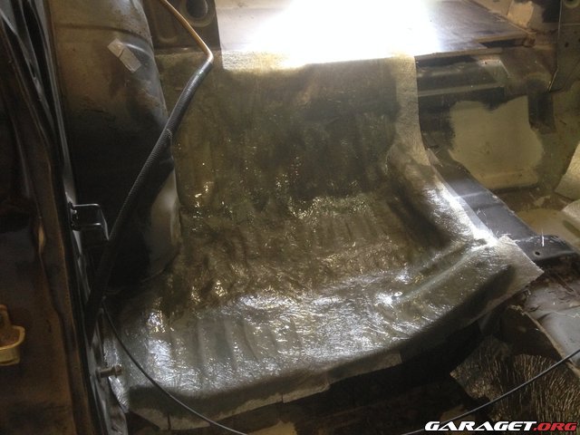

Började att tejpa upp VÄ sidan av golvet
https://www1.garaget.org/gallery/images/42/41659/41659-4e3a83f7027d4b0fc64030f0e9c955c3.jpg

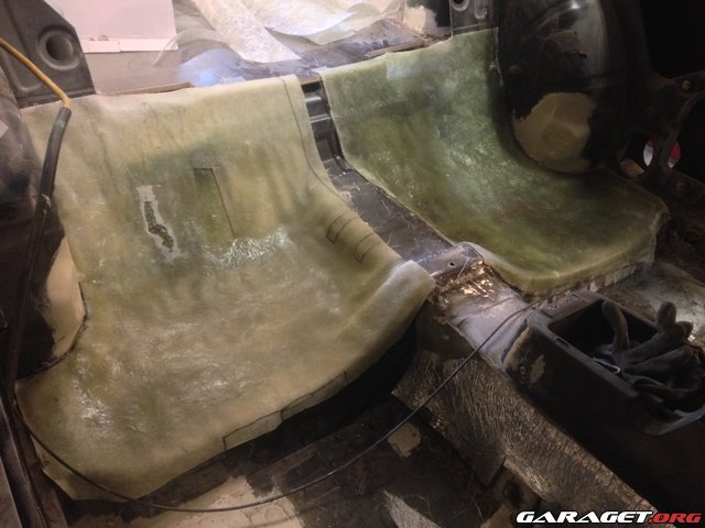

Han lägga på första lagret glasfibermatta
https://www1.garaget.org/gallery/images/42/41659/41659-a5b302069631ad99b56a4791b54109b8.jpg
Golvet på HÖ sida.. hade lagt på 2 lager glasfibermatta men funderar på att lägga på 1 till så den blir lite stadigare men får se vad man känner för i stridensheta när man står där
https://www1.garaget.org/gallery/images/42/41659/41659-57b32be1586bf849ae74506bf383366c.jpg
Nästa gång ska jag bli klar med mittkonsolen är tanken och även golvet få se hur de slutar =P så vi ses då big_smile

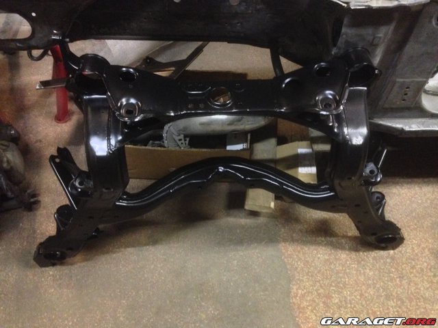

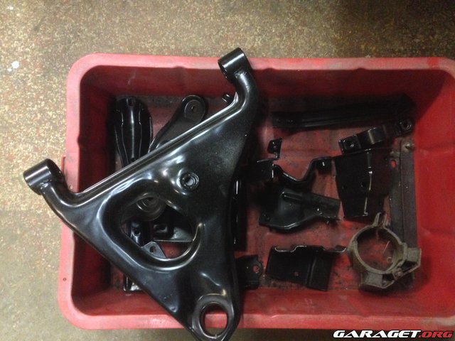

Har fått hem mina underredsaker från pullverlack nu..
Nu ska dom nya bussningarna in och på med armarna sen ska den på karossen äntligen  big_smile
Bakvagnen
https://www1.garaget.org/gallery/images/42/41659/41659-6acf5be860ceecc2b17e9434fbb6bbd3.jpg

Garage Time
Blev lite gjort nu i helgen med.. härligt när man får något vettigt gjort =P
Har börjat fått ordning på nya golvet och så passat in mitt konsolen i golvet inte riktigt klart men snart så..
Golvet
https://www1.garaget.org/gallery/images/42/41659/41659-dcffa4be3ae1e77500826cd12e5712b7.jpg
Inpassningen blev helt ok.. som sagt inte helt klart men snart så big_smile
https://www1.garaget.org/gallery/images/42/41659/41659-551b30572ed3f124a9bf19cc93d09f36.jpg
Fick hem lite saker från ebay med big_smile
https://www1.garaget.org/gallery/images/42/41659/41659-dfb88642297349243695f88c85fbd140.jpg
Nästa helg ska nog golvet bli så gott som färdigt för att lägga tyg på big_smile  ser fram emot de.
SES DÅ

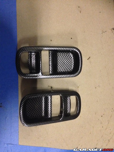

Blir riktigt bra det här. Ser ut att bli grymt med mittkonsolen!
Får man fråga vart du hitta kolfiberdelarna på ebay? Visst är det plasten runt "dörröppnarhandtaget"?
Blev lite sugen på lika till min s14.
Faster and faster until the thrill of speed overcomes the fear of death!!
Live my life Sideways
312 Inlägg
13 september 2015
#238
de tackar jag för.. ja jag hoppas de kommer se bra ut iaf big_smile
Jag sökte på s13 carbon interior. så kommer nästan allt dom har i kolfiber väg.. men du får söka på s14 =P

#240

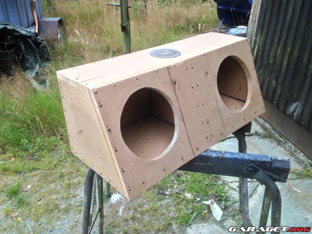

Garage Time
Jaha nu har de hänt lite igen i garaget. syns inte mycket men har tagit sjukt mycket tid big_smile
Snart hoppas jag dock att det är färdigt så man kan börja på något annat hade varit lite skönt.. =P
Fick Bli en ny mittkonsol pga den andra hade gått sönder som jag så sen efteråt sad Men passformen är ändå rätt bra får ändra lite så jag kan öppna handsfacket..
https://www1.garaget.org/gallery/images/42/41659/41659-7c22a3a861565d7ff882f0c83af06166.jpg
https://www1.garaget.org/gallery/images/42/41659/41659-c3e9c60162b72b29e7933cf723c0d703.jpg
Fick spacklat baslådan nu med så de börjar gå framåt..
https://www1.garaget.org/gallery/images/42/41659/41659-552a72bee40da42366a2f8f8f5c3cb8f.jpg
Har grundat baslådan med så resultatet blev såhär hitintills ganska nöjd big_smile
https://www1.garaget.org/gallery/images/42/41659/41659-23ba5f2087af64bf158239e22ab63815.jpg
Nu blir de att göra golvet 100% klart så jag kan lägga matta på den sen är iaf de klart big_smile
Ses nästa uppdatering
