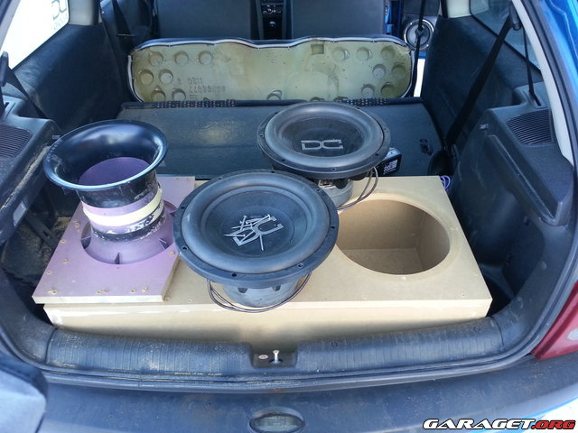

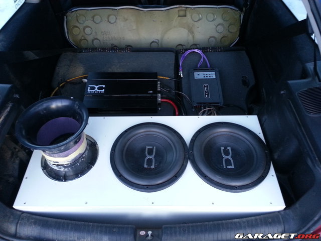

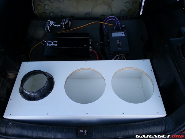

Fick finväder så här på födelsedagen så man fick hålla på lite med bilen! smile
Ut med den gamla lådan å in med den nya stog på schemat idag!
Jag gjorde även ett extra golv om ska fixas lite vid senare tillfälle så det tätar ner mot baljan (läs rosthålet)! big_smile
Lite bilder som togs under lådbytet å då! smile
https://www1.garaget.org/gallery/images/115/114724/114724-46c88a0ad134fc11d0bfe1f0896d8827.jpg
https://www1.garaget.org/gallery/images/115/114724/114724-45f20ce41befb23d3ecb8608bc6a34ff.jpg
https://www1.garaget.org/gallery/images/115/114724/114724-ab932e513699fa6b5eb4ba426fe73e34.jpg
Friskt kopplat hälften brunnet? big_smile
https://www1.garaget.org/gallery/images/115/114724/114724-2ccc202b08404deed3298edb33f8e566.jpg
Fick hoppa ner den på plats typ! smile
https://www1.garaget.org/gallery/images/115/114724/114724-be81d5f023c0a9aa1c536944b68a300d.jpg
Inte mer än att det gick heller! Många mått var tighta idag! tongue
https://www1.garaget.org/gallery/images/115/114724/114724-f64b485745caf835244fa1633fc5fe04.jpg
Då var allt inkopplat igen å imorn blir det nog en burp eller två om ja hinner och orkar! smile
Hoppas att det vill bli en liten ökning igen med denna låda! smile

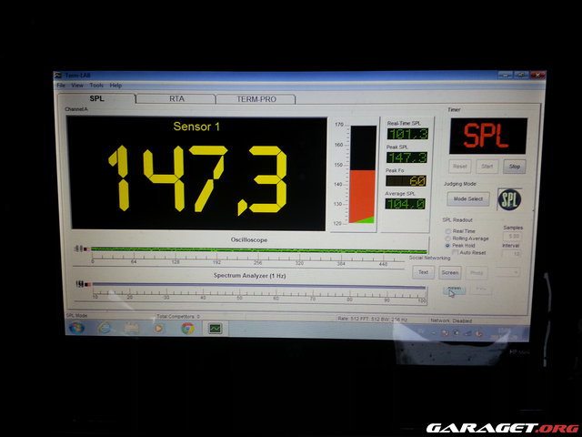

Idag blev det ett par test med nya lådan och resultaten är väl inte så mycket att hänga i julgranen men
en markant liten "ökning" blev det i alla fall på mätaren!
https://www1.garaget.org/gallery/images/115/114724/114724-68a53a66b647803ebe50daaad06bef70.jpg
Hoppades dB-tejpen skulle göra susen men inte då! :p
https://www1.garaget.org/gallery/images/115/114724/114724-e01d097697ef3283de92f90649bad94b.jpg
Detta blev toppnoteringen idag men ser man till effekten så är det nog väldigt tight mellan resultaten i effektivitet.
1492 watt i 2,93 ohm fick jag ut nu!
Nu blir det att sätta sig ner å klura ihop en ny låda igen då!
Det känns som att lådvolymen ska ökas lite igen då peaken på denna hamnade på 60hz och jag vill ner till 58hz.
Får se vad man får för idé till nästa låda! smile
