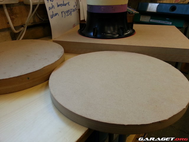

Ett par bilder på de som är på gång! smile
https://www1.garaget.org/gallery/images/115/114724/114724-e3f06e47356876d6b1b7f67b4f9b9ace.jpg
Dubbla 22mm MDF pressade å klar! smile
https://www1.garaget.org/gallery/images/115/114724/114724-351a3af738e6fa40b96abee7225423b2.jpg
Listerna blev bra tycker ja! smile

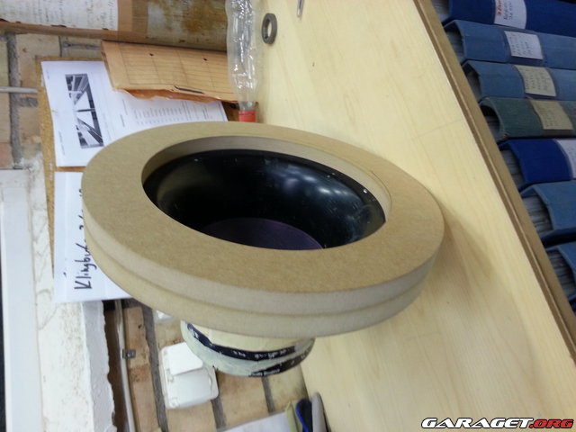

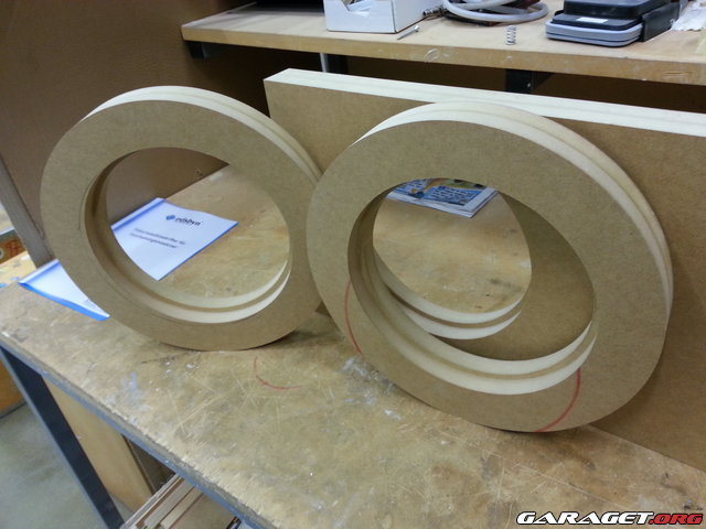

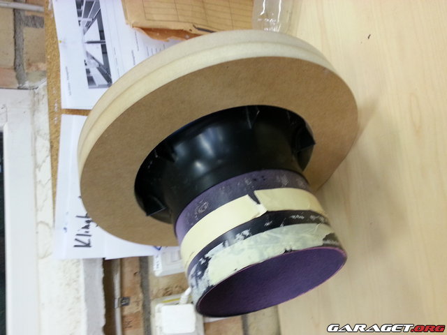

It´s donut time!
Frågan är hur tjock man ska göra den! Har ju möjlighet att göra den 44mm tjock å det blir ju en bättre rundning då så det känns ju mer "rätt" om man säger så! smile
https://www1.garaget.org/gallery/images/115/114724/114724-2e2ffcc03a27d3da1baf5cc63abeb55e.jpg
22mm, 38mm och 44mm tjocklek!
https://www1.garaget.org/gallery/images/115/114724/114724-c2e737e69ed1a403c02938151883b848.jpg
Får se om man har någon snäll kollega som vill köra ut ringar i CNC ikväll! smile

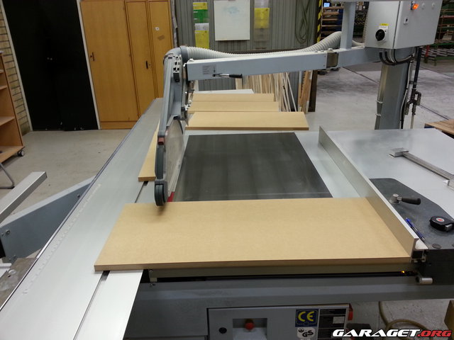

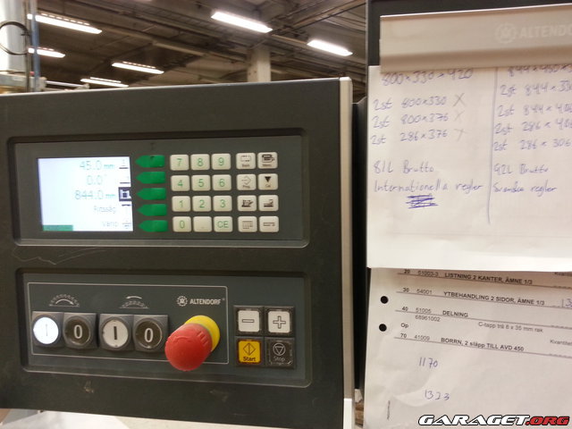

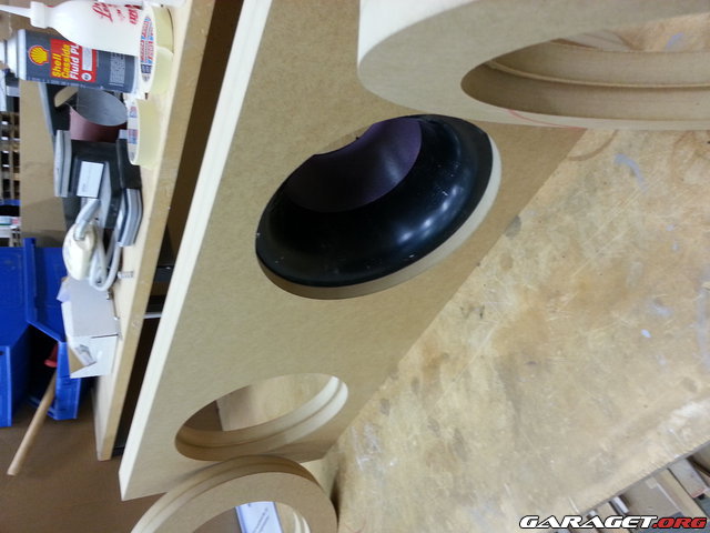

Det blev lite gjort ikväll då man har snälla kollegor och lite dötid vid maskinen! smile
Fick lite ringar utfräst och ämnen till två lådor är utsågade!
Vädret verkar bli skapligt i helgen så man kanske ska ge sig på å runda lite donuts kanske! smile
Lite bilder från kvällen! smile
https://www1.garaget.org/gallery/images/115/114724/114724-9cf2cd68b6450658d86646991ca69fe5.jpg
Ämnen sågas fram!
https://www1.garaget.org/gallery/images/115/114724/114724-a3b9a8162bc71070e69bd73256e1ed50.jpg
Minneslapp och styrenhet till sågen! smile Man blir lite bortskämd måste ja säga! smile
https://www1.garaget.org/gallery/images/115/114724/114724-55de5daf12b37178f7474dfba43b1db9.jpg
Kollegan fräste ut donuts i CNC! Går lite snabbare än med handöverfräsen och blir bättre också! smile
https://www1.garaget.org/gallery/images/115/114724/114724-93f74304fcbf3130330168a1bf8ac764.jpg
44mm tjock så det kommer bli fin rundning! smile
https://www1.garaget.org/gallery/images/115/114724/114724-8a4246e03390559562540e6c6420c408.jpg
Konstverk som kan säljas dyrt kanske? tongue
https://www1.garaget.org/gallery/images/115/114724/114724-544cc748e4edb310b7b80644925756f7.jpg
Donuts och portsidan till lådan för internationella regler! smile
https://www1.garaget.org/gallery/images/115/114724/114724-795778aa5bc69fd8e0fbca7ec4ffa692.jpg
Blir lite mer radie på tratten när det är klart! smile
https://www1.garaget.org/gallery/images/115/114724/114724-630a241e88124b7ed614f8c6b5900748.jpg
DONUTS! big_smile
Nu väntar några timmars putsande som ja verkligen ser fram emot!
Det är verkligen min grej!
Men man får ju offra sig om man ska försöka vara seriös! big_smile

Helt okej resultat tycker jag då det finns en hel del putsjobb kvar plus lack och diverse annat! smile
Så godkänt får den och nu ska det jobbas vidare med finbitarna! smile
du har verkligen ett kul projekt smile! kul o se vad man kan spela ''bakom'' sätet smile!
