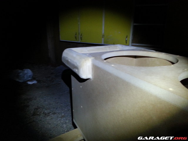

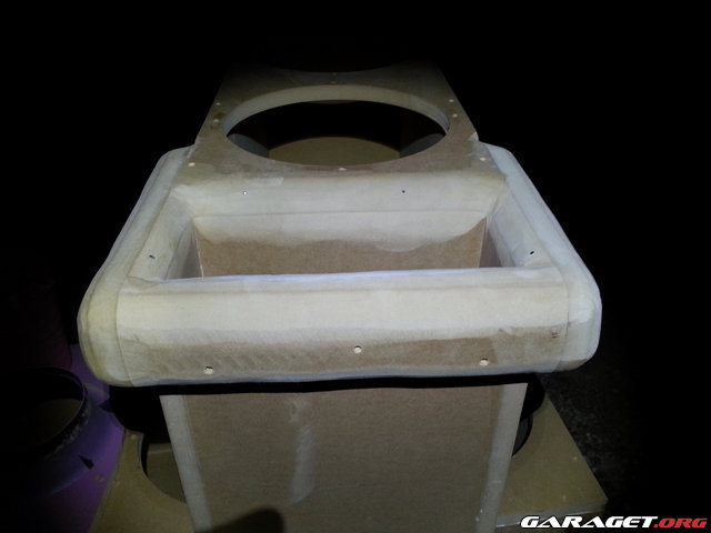

Då har putsarbetet på lådan börjat i alla fall! Hann inte med nån bild idag då jag fick lite bråttom till jobbet helt plötsligt! :p
Hoppas på att hinna med lite imorn och få med någon bild då istället! smile
Det som kommer att göras är att rundningen på portmynningen görs lite större och framförallt jämnare.
Sen blir det en testkörning innan lack! smile
1 162 Inlägg
7 mars 2013
#751
Lite bilder från dagens grovkörning! smile
Imorn blir det att fixa det som ja inte kommer åt med lamellskivan och sen jämna till alla kanter med sandpapper! smile
https://www1.garaget.org/gallery/images/115/114724/114724-e9667dfc08ca736f1fbe36ae67f050dd.jpg
https://www1.garaget.org/gallery/images/115/114724/114724-626e237e13fd2156fcd316d48ca38e14.jpg
Rundat åt alla håll å kanter! smile
https://www1.garaget.org/gallery/images/115/114724/114724-23ef2bed7a28b3e5b6b1d9d99ac8eb6f.jpg
Fler bilder kommer imorn! smile

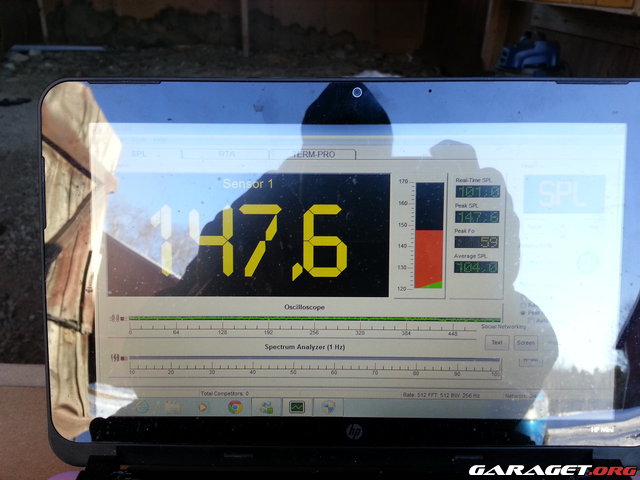

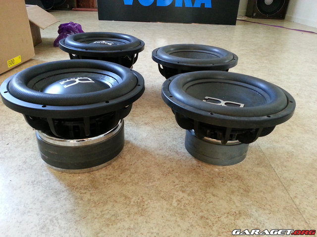

Fick hem ett par goa basar och suget kom ju direkt att testa dom lite! smile
https://www1.garaget.org/gallery/images/115/114724/114724-7e1ab5c34e54c103672757b21bfd22ae.jpg
https://www1.garaget.org/gallery/images/115/114724/114724-3c8f854c30855f2a149cec27b2ecebd0.jpg
Lite skillnad mellan Level 3 och XL! smile
https://www1.garaget.org/gallery/images/115/114724/114724-9c757068521002310b345a7abc307c6b.jpg
XL basarna på plats! smile
https://www1.garaget.org/gallery/images/115/114724/114724-dcb08b94200f5ef91049f6bbac0a98b1.jpg
Toppnotering i slotlådan! Fick ut hela 1758wrms @ 2.38ohm
https://www1.garaget.org/gallery/images/115/114724/114724-bb638ef4101f66569ce7145589bc416c.jpg

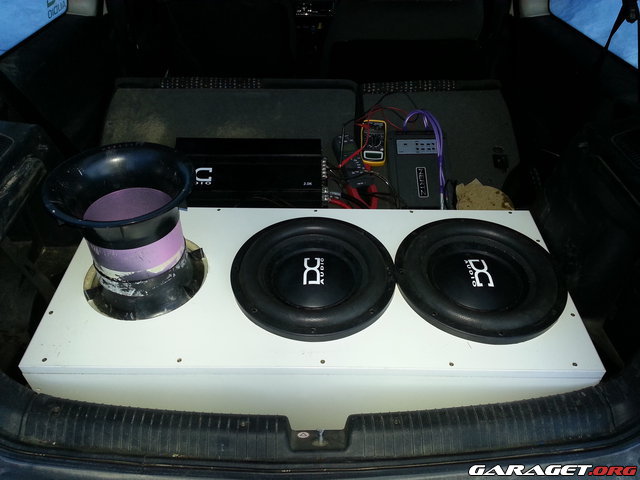

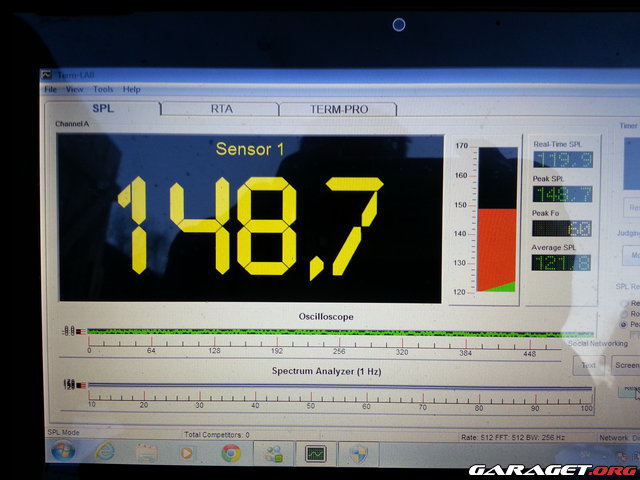

Sen bytte vi till gamla lådan å vad hände då? big_smile
https://www1.garaget.org/gallery/images/115/114724/114724-3980bb674e6e94348460749123e64d3a.jpg
Jodå! 148,1 första smällen å sen blev det ett par burpar på 146,5-147 innan ja insåg att baffeln släppt på portsidan! smile Bästa av allt var att ja fick ut mindre effekt också! 1575wrms @ 2.73 ohm!
https://www1.garaget.org/gallery/images/115/114724/114724-997409d770ac3e7d974f925436fb68e7.jpg
Fram med skruv å dra fast den och pang 148,4! Bytte till ett lite kortare rör och då kom detta resultat! smile
Mätte inte effekten vid dessa burpar men runt 1600wrms borde jag ha fått ut. smile
Detta var utan laddare på batteriet och 148,7 kom efter några burpar så det finns nog lite mer att hämta om man laddar fullt å öser på direkt! smile
