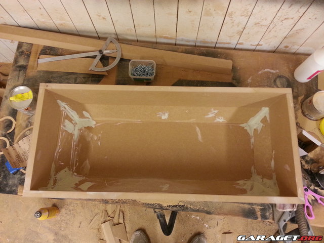

Då har man putsat å listat lite idag!
Fick inte till några fina vinklar på listerna med en svanssåg och kabelbrand i skallen så fick lägga lite spackel i skarvarna!
https://www1.garaget.org/gallery/images/115/114724/114724-4bae871ea900b929fba865e45bfb03b0.jpg
https://www1.garaget.org/gallery/images/115/114724/114724-bbcdbad270f0c6b4fce3866a8f653639.jpg
Fint åt tratten i baffeln! smile
https://www1.garaget.org/gallery/images/115/114724/114724-63a935d0cc76f59db511e46532e73f17.jpg
Imorn ska lådan penslas med polyester invändigt!
Ska försöka provmäta lådan på onsdag utifall ja läre slå ihop gamla lådan igen innan helgen! smile

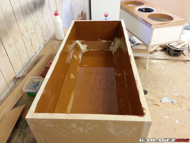

Då var spacklet putsat och polyestern penslad! smile Tät å bra borde den bli tycker jag! smile
https://www1.garaget.org/gallery/images/115/114724/114724-97d035cb464750b74704f630c9bc0cd4.jpg
Lådan blank å fin!
https://www1.garaget.org/gallery/images/115/114724/114724-5e0e6f21199d2d70a792b22dc70f27c9.jpg
Baffel blev blank den å!
Låta det där härda å sen gå lös med fint sandpapper så det blir lent överallt! smile
Kanske hinner med en provsmäll imorn som det var tänkt! smile
