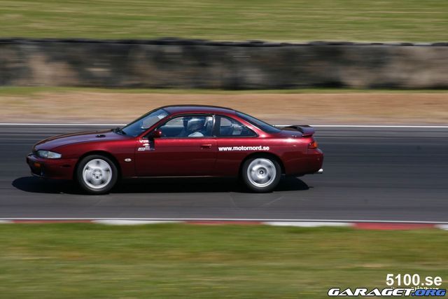

Såhär såg den ut vid inköp minus dekalerna.. Gatebil mantorp 2009 bilden har Jimmy Ståhlberg tagit,, tack för det

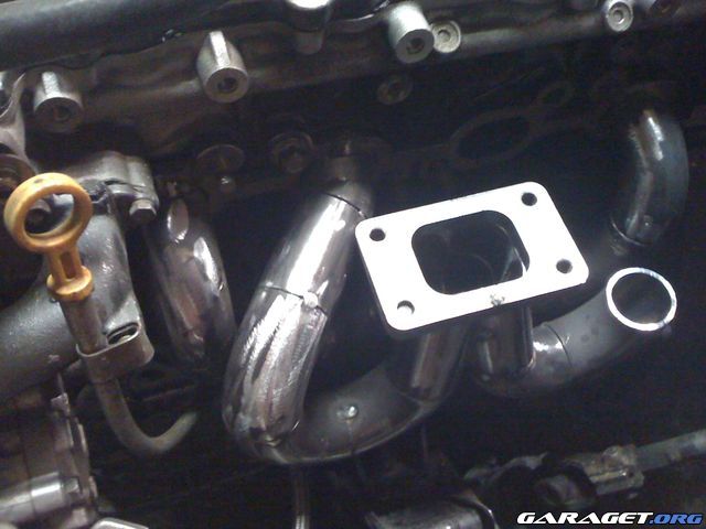

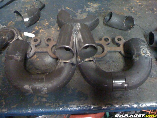

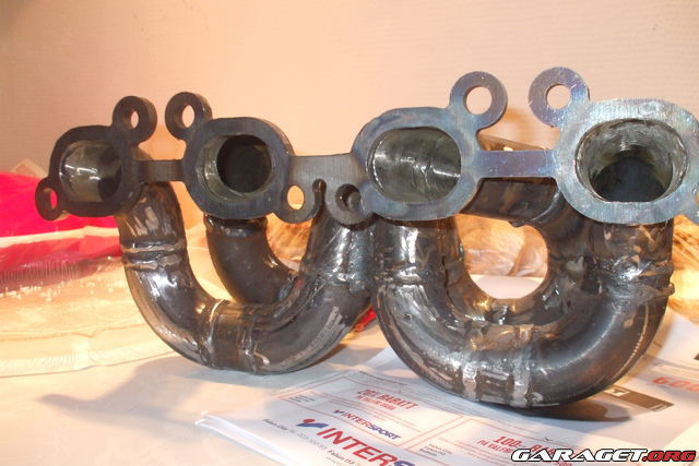

kapade till rören till kollektorn (lite på måfå)
https://www1.garaget.org/gallery/archive/46612/927827_pk6jhk.jpg
https://www1.garaget.org/gallery/archive/46612/927828_2es2eu.jpg

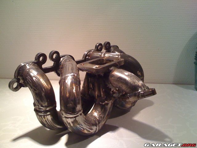

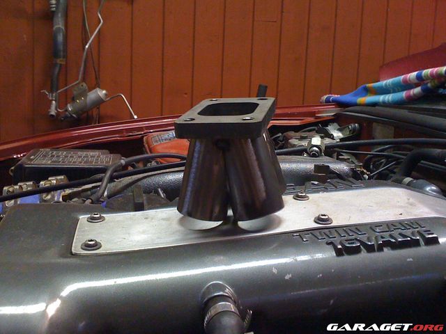

Efter lite mätningar så började jag pussla
https://www1.garaget.org/gallery/archive/46612/927830_p6bvbp.jpg

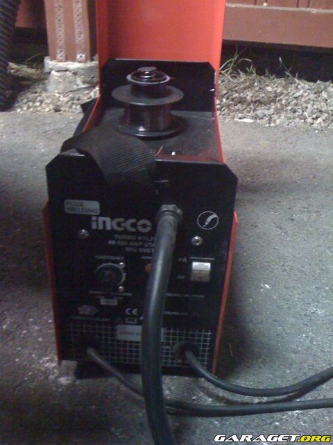

punktade ihop det med en sån här fluss svets den miggade jag det på jobbet
https://www1.garaget.org/gallery/archive/46612/927829_q3iwqu.jpg
kollar immelleanåt att det få plats
https://www1.garaget.org/gallery/archive/46612/880928_if9wb5.jpg

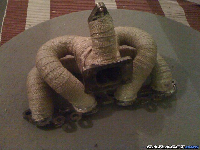

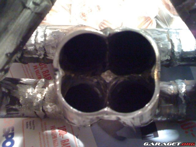

grenröret jag byggde
https://www1.garaget.org/gallery/archive/46612/880929_g8ylnp.jpg
https://www1.garaget.org/gallery/archive/46612/880930_8etczk.jpg
https://www1.garaget.org/gallery/archive/46612/882271_ng24g4.jpg

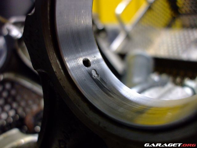

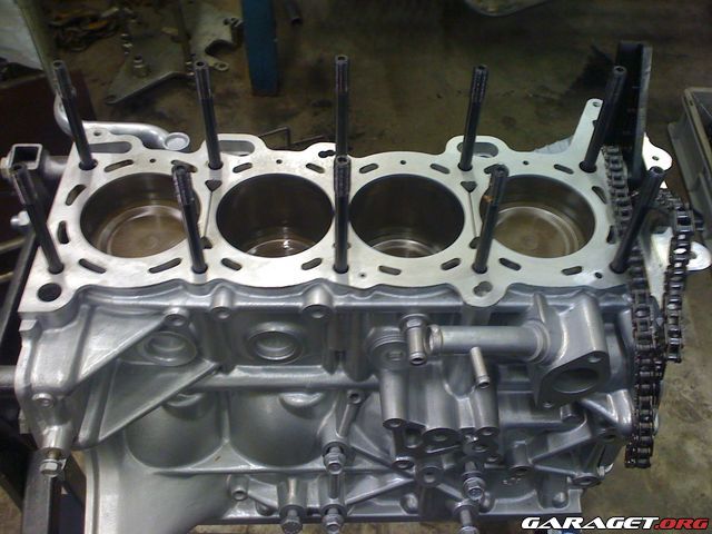

motorn läckte ju olja mellan topp och block så ur med den..
https://www1.garaget.org/gallery/archive/46612/880934_p5xa04.jpg
hittade det här!!
https://www1.garaget.org/gallery/archive/46612/880935_o2j8aw.jpg

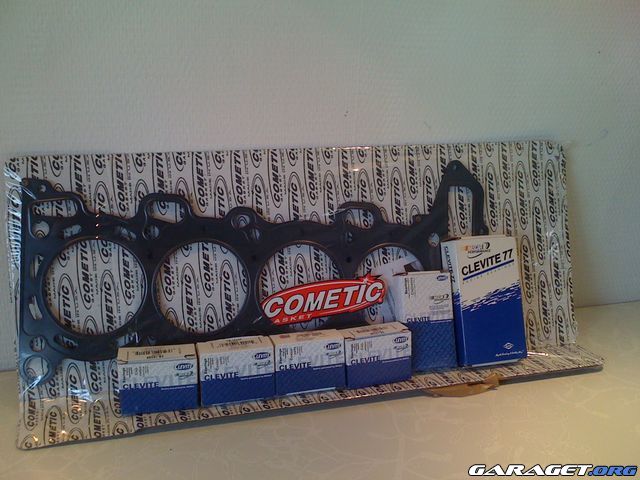

Tog kontakt med Japtuning och fick "lite"spons av dom,, clevite lager och en cometic 1.5 mm toppackning..

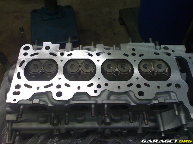

https://www1.garaget.org/gallery/archive/46612/880938_v7psex.jpg
Nyplanad topp
https://www1.garaget.org/gallery/archive/46612/880941_rsa3vb.jpg

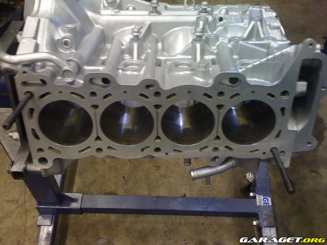

Nyplanat block ,,
https://www1.garaget.org/gallery/archive/46612/880943_0ki45p.jpg

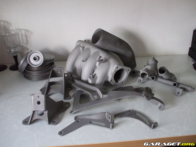

Håller på att sätta ihop motorn men väntar på delar som ska pulverlackas hämtade dom från blästring idag.
orginal botten som du ser,, använder ARP toppbultar
https://www1.garaget.org/gallery/archive/46612/881951_5pcmzz.jpg

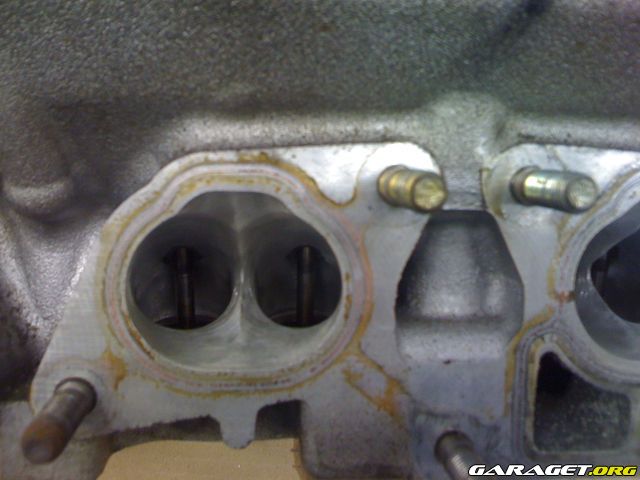

Portad både på insug och avgassidan.

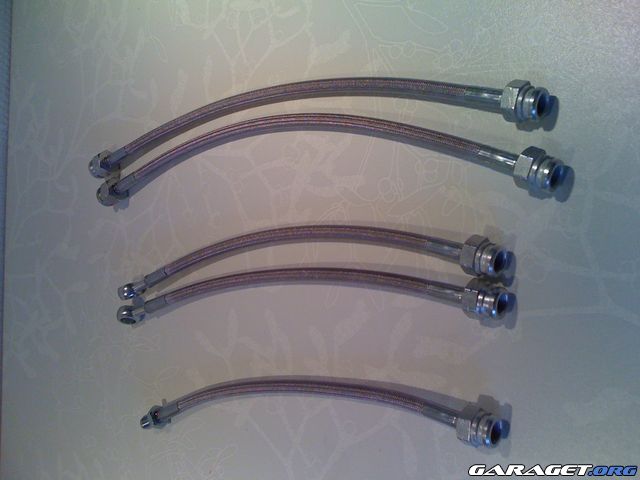

https://www1.garaget.org/gallery/archive/46612/881058_abruts.jpg
Stålomspunnet är ju bra säger dom.

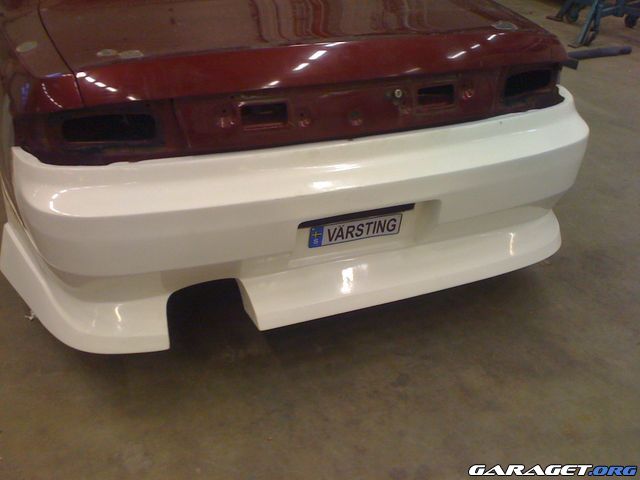

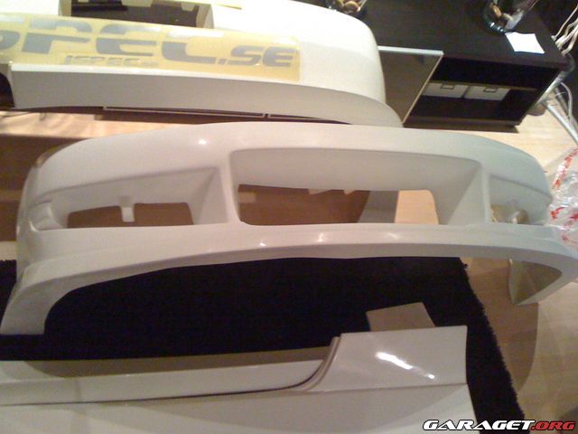

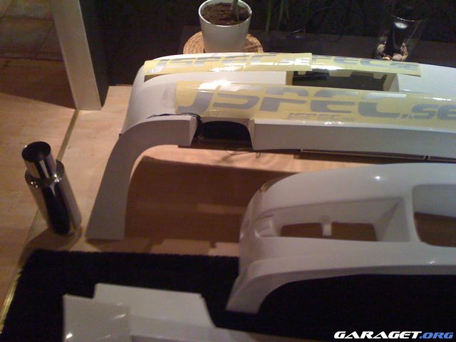

Bodykitet kommer från J-spec.se heter W9 style
https://www1.garaget.org/gallery/archive/46612/881942_gwqwwz.jpg
Beställde en japsdämp också 3" in 4"ut

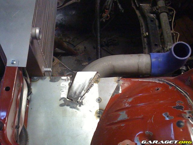

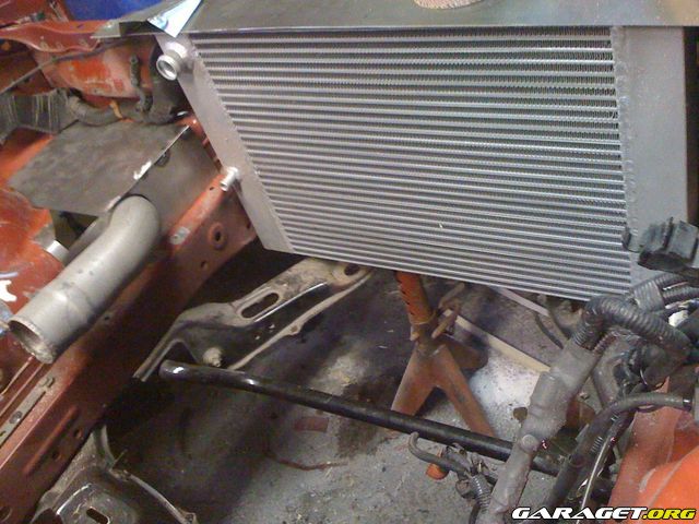

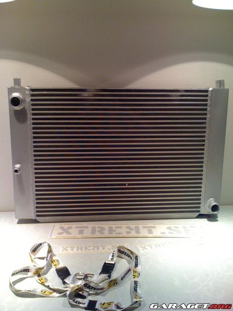

Nya kylaren som jag hittade av en slump när jag surfade runt på Xtremt.se 60mm tjock,, jag får sätta dit ett expansionskärl med kylarlock ,,nissan har ju locket i kylaren.
https://www1.garaget.org/gallery/archive/46612/881950_b5f9c3.jpg
Fick massera dit den men ju större kyl desto bättre..

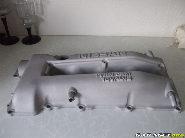

nyblästrad ventilkåpa
https://www1.garaget.org/gallery/archive/46612/882292_3nv8az.jpg

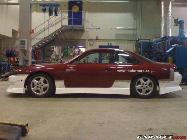

https://www1.garaget.org/gallery/archive/46612/886171_k75k7g.jpg

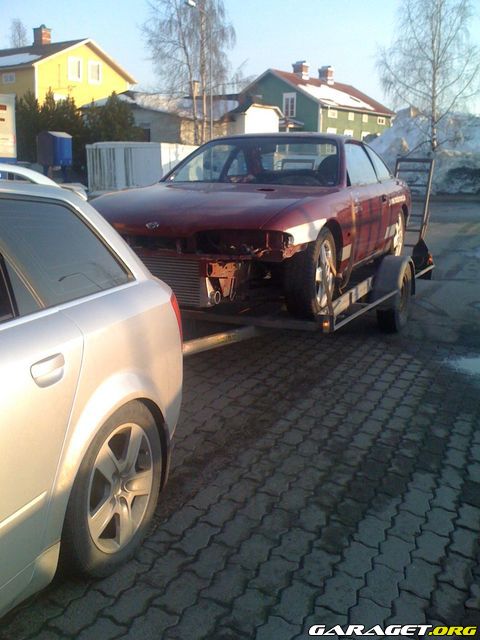

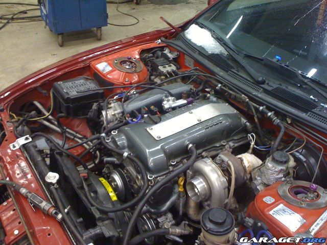

Efter en veckas kurs i Helsingborg ,,fortsätter jobbet med bilen, drog den till söderhamn (jobbet) för att göra klart det sista.

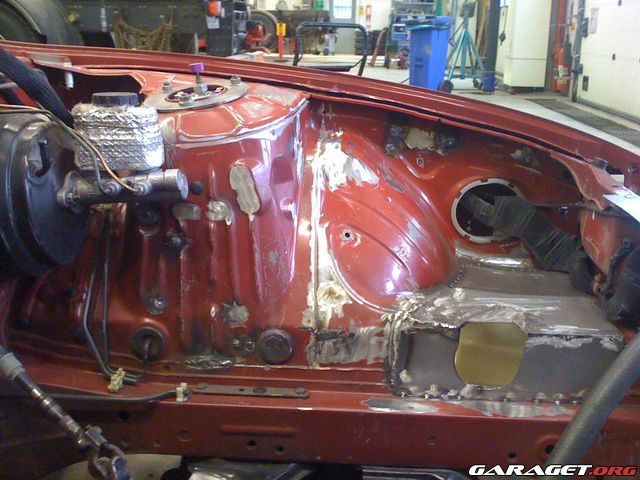

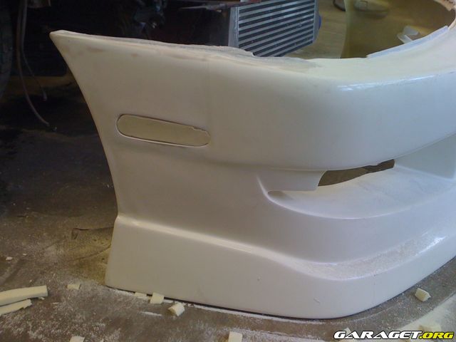

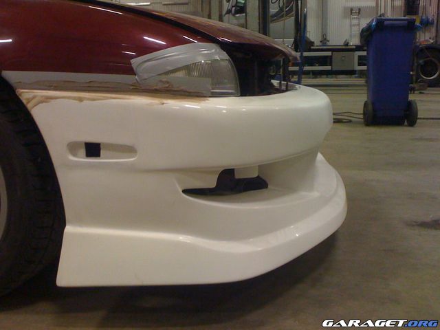

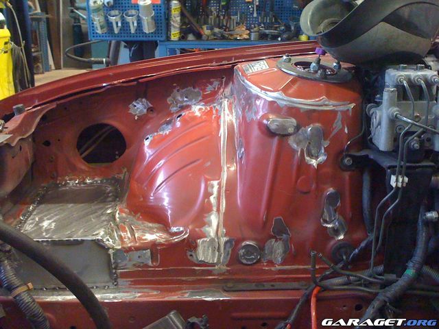

Började med att montera kjolpakket la silvertejp på karossen innan så jag kan spackla upp gliporna mellan kjolpakk och kaross. Spackel fastnar inte på silvertejp,, Jag ska ju inte spackla in pakket i karossen,,
https://www1.garaget.org/gallery/archive/46612/886179_orwp1x.jpg
smeta på lite glasfiberspackel smile

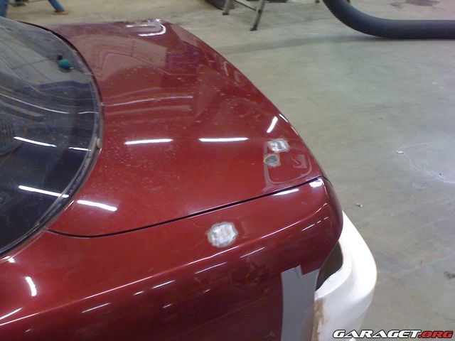

https://www1.garaget.org/gallery/archive/46612/886182_b001ee.jpg
svetsat massor av små hål och slipat
https://www1.garaget.org/gallery/archive/46612/886185_g5c80l.jpg
andra sidan
https://www1.garaget.org/gallery/archive/46612/886187_b9qlue.jpg

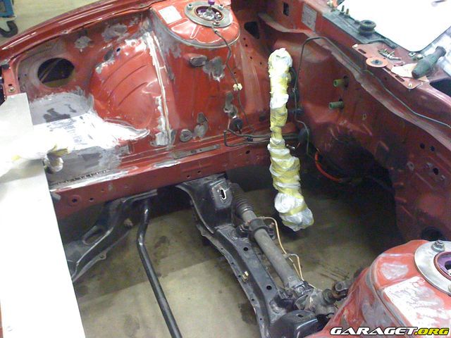

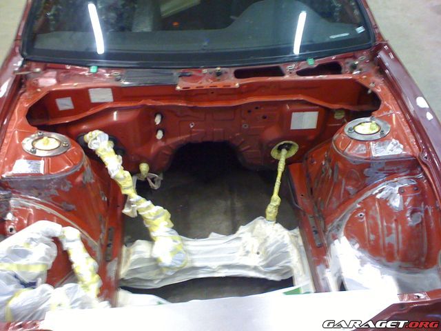

snart redo för slipgrund.. skruvat bort det mesta i motorutrymmet
https://www1.garaget.org/gallery/archive/46612/886190_0v5n62.jpg

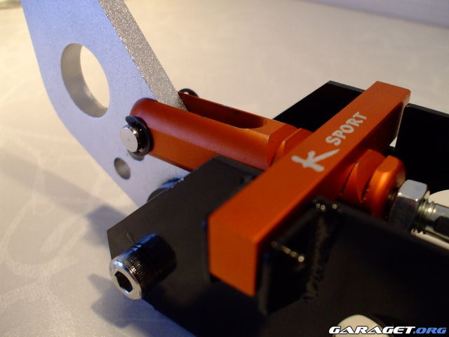

mkt fint! K-sport är fina grejer med. kommer bli sjuk denna, ska du köra helt utan vinge? wink
782 Inlägg
27 mars 2010
nja vet inte !! ser lite klent ut utan vinge,, får se om det inte blir en gt vinge (sån som alla andra driftbilar har) cool

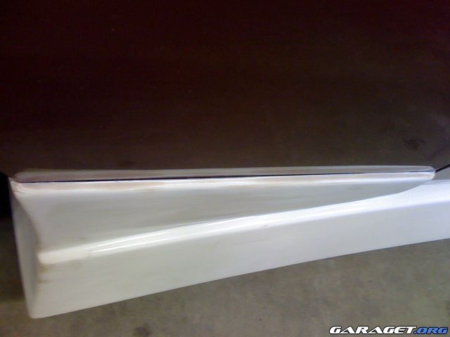

lägger igen hål
https://www1.garaget.org/gallery/archive/46612/887357_7877ih.jpg
blev rätt ok glipa..

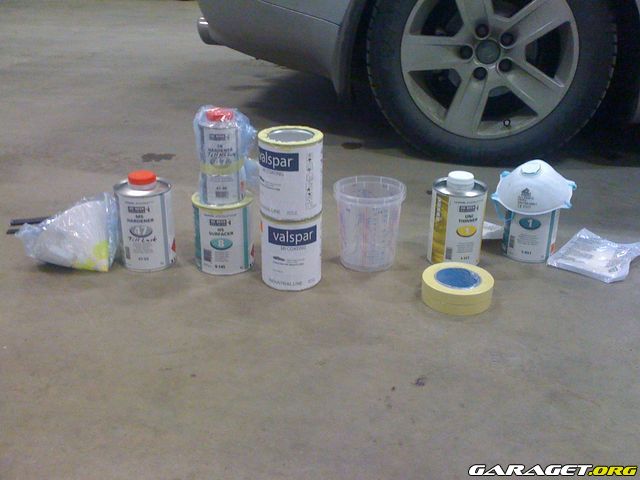

Har fått låna en lackbox över påskhelgen jag och polaren ska upp dit med bilen på torsdag eftermiddag och spackla och slipa det sista... uppdatering på det kommer.. bara två dagar kvar sen så händer det grejer,,, sen ska bara allt ihop igen..

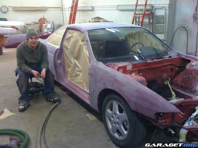

Här e lackeraren!! han ÄR billig

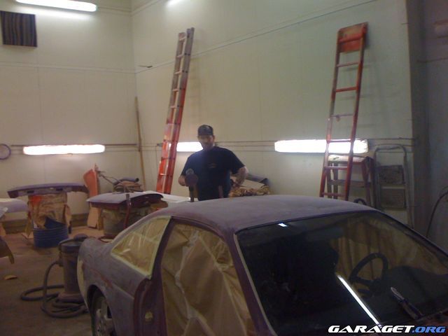

https://www1.garaget.org/gallery/archive/46612/889904_t8v2z3.jpg

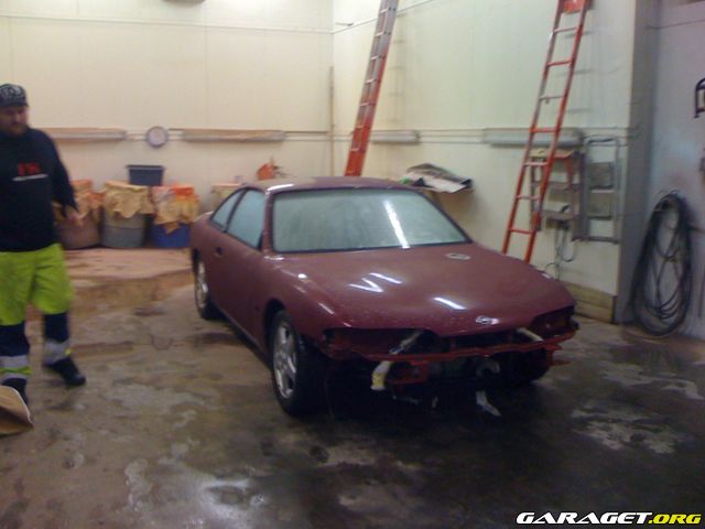

Så har vi fått in den i den såkallade lackboxen,, ett garage där dom lackar och lagar skador på bussar annars..
https://www1.garaget.org/gallery/archive/46612/889905_wh0012.jpg
smookey mattar dörrholk Tack för hjälpen..
https://www1.garaget.org/gallery/archive/46612/889907_1e4vas.jpg
Arbetsledaren,,
https://www1.garaget.org/gallery/archive/46612/889909_7w6g9s.jpg

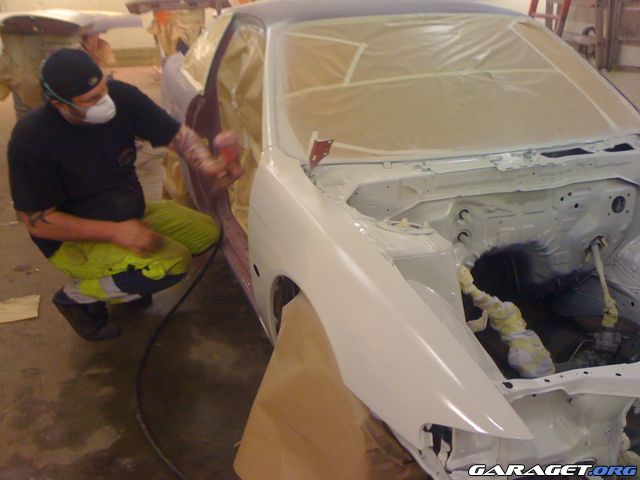

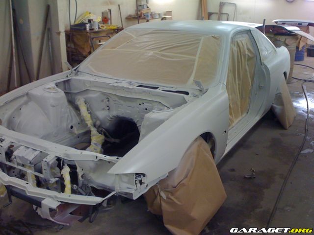

Slipgrund
https://www1.garaget.org/gallery/archive/46612/889911_2okuvl.jpg
så såg det ut när vi åkte hem .. nu ska den torka 10 timmar sen mattas ner igen och på med topplacken(heter det så?)
