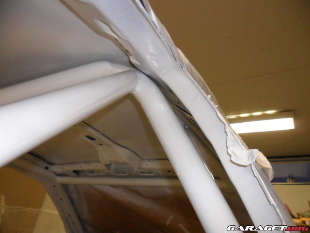

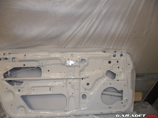

https://www1.garaget.org/gallery/images/47/46612/46612-21d868cb474f939e641623baea2438fe.jpg
dörrarna blev jag nöjd med.

KHRacing skrev:
ser nice ut
ja med tanke på att detär andra gången jag lackar med spruta så e jag nöjd .. blev lite rinningar men va fan:)
samt hade lite problem att lacka rören på undersidan jag la på färg där jag kunde och det resulterade i att det blev för mycket färg så det rann..

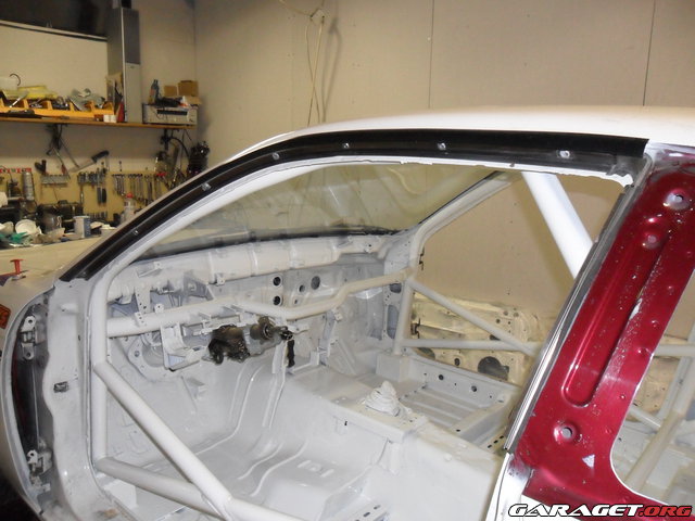

Långsamt närmar jag mig målet:cool:

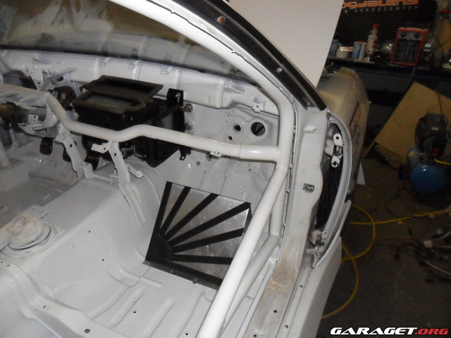

https://www1.garaget.org/gallery/images/47/46612/46612-20c4d5e00612795bf55180c9bb936a7a.jpg
målad en andra gång..
https://www1.garaget.org/gallery/images/47/46612/46612-bcdcd586a0bd1d3a003c091cff98134c.jpg
svårt att få färg överallt men lyckades rätt ok endå
https://www1.garaget.org/gallery/images/47/46612/46612-4d1846f14d4059f457f7fc6d1bd40a13.jpg
rising sun smile

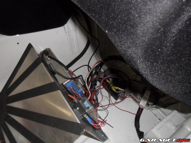

https://www1.garaget.org/gallery/images/47/46612/46612-c55ef7213b165921f6fb0b02ab60ba16.jpg

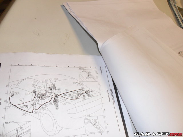

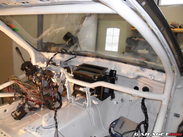

drar in lite el igen har klippt bort en j*vla massa skit men endå är det mycket kvar man kan ta bort.. lite vanskligt utan att ha strömmen påkopplad så man kan provstarta då och då smile

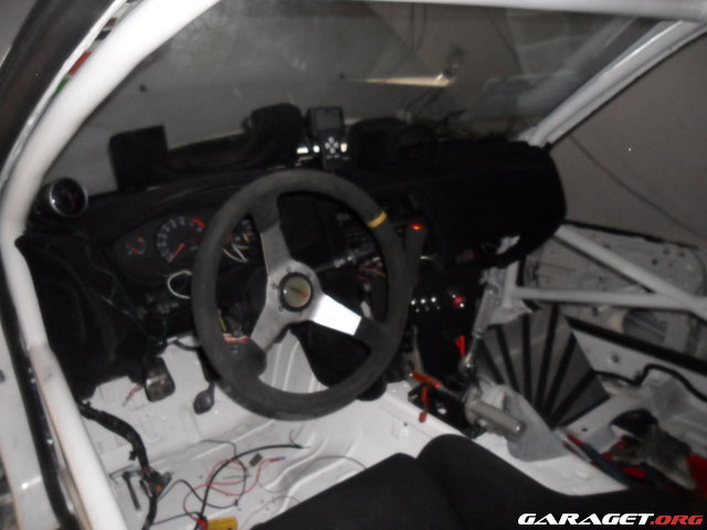

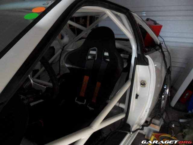

https://www1.garaget.org/gallery/images/47/46612/46612-9b57c4bd55238b24bf5074d3b1f2b708.jpg
mobilbild men nu sitter den där..

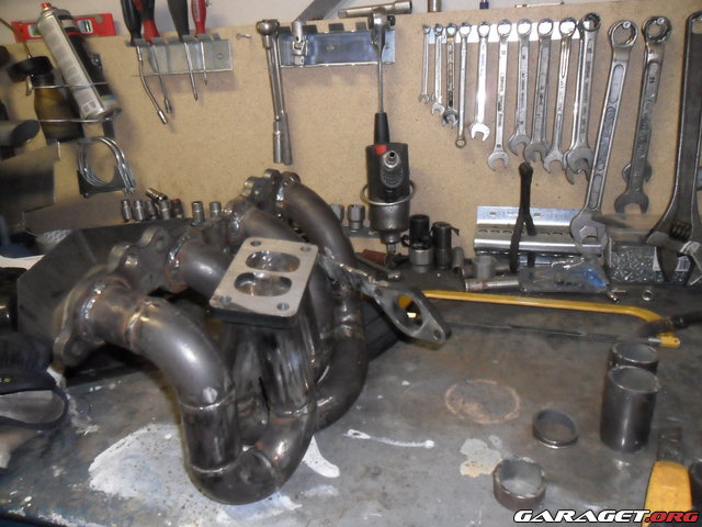

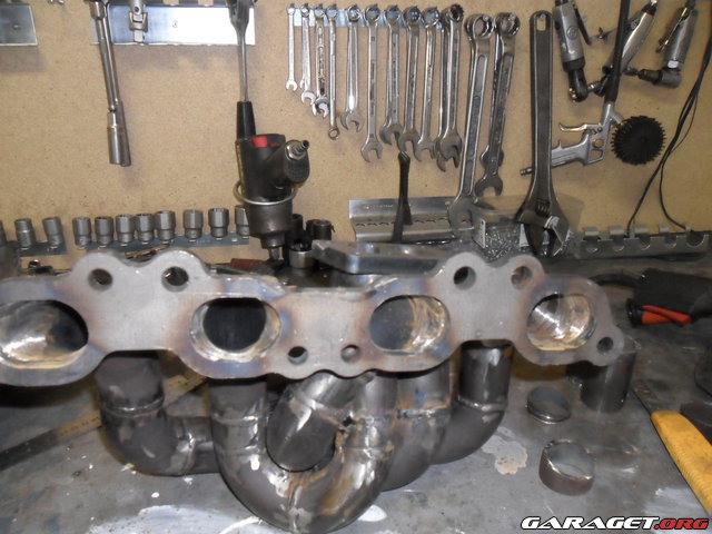

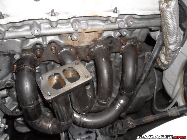

knåpat ihop ett nytt grenrör
https://www1.garaget.org/gallery/images/47/46612/46612-053d4e32b2862babbb6b03178f374dee.jpg
https://www1.garaget.org/gallery/images/47/46612/46612-4d304569baa38f891eebea39003c720b.jpg
ser ut sådär monterat ,, bara wastegaterören kvar. sen är det till salu. hör av dig om du behöver det är pulssplittat
