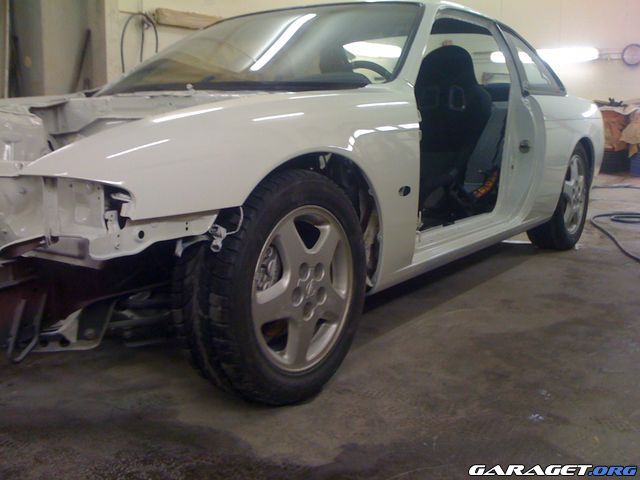

5 april 2010

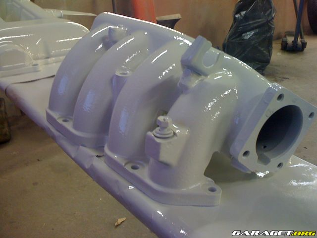

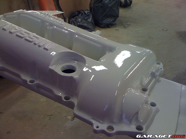

https://www1.garaget.org/gallery/archive/46612/894330_2z3gge.jpg
blir schysst med vit,,

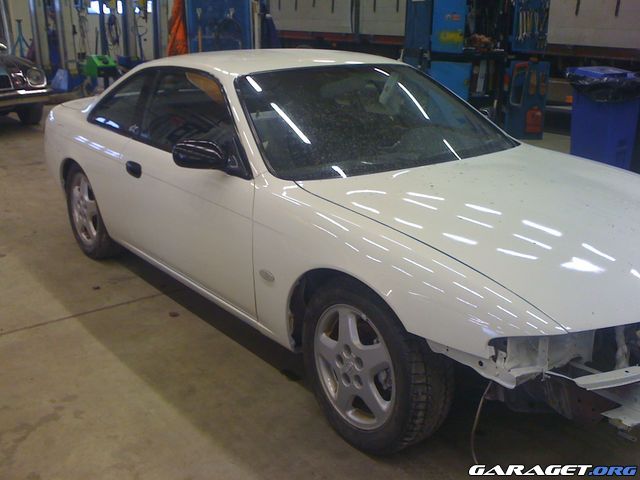

https://www1.garaget.org/gallery/archive/46612/897618_kovb7t.jpg

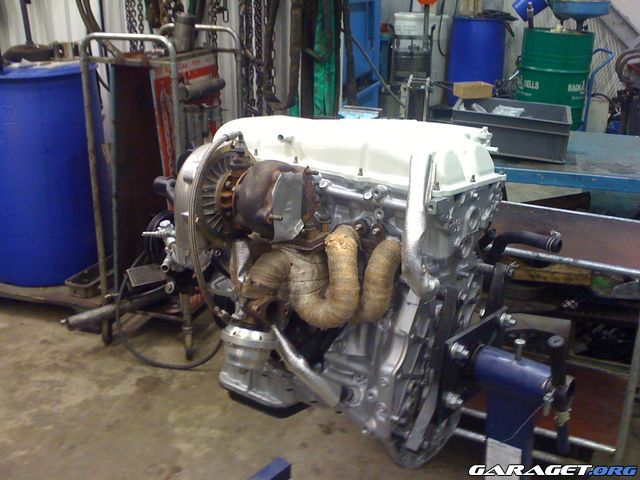

rovan börjar bli klar

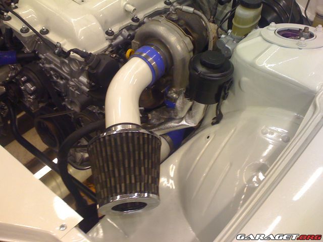

https://www1.garaget.org/gallery/archive/46612/897620_gnay7j.jpg
skabbigt bandage och turbo ,,set ser iallfall skabbigt ut.

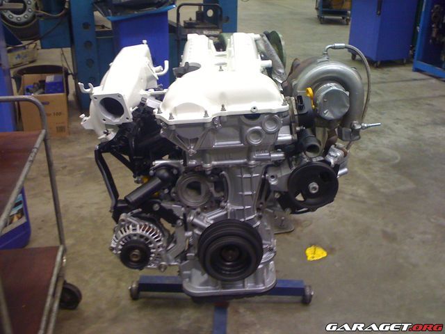

10 april 2010

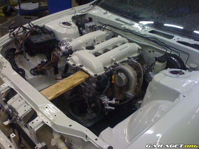

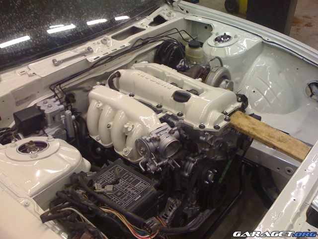

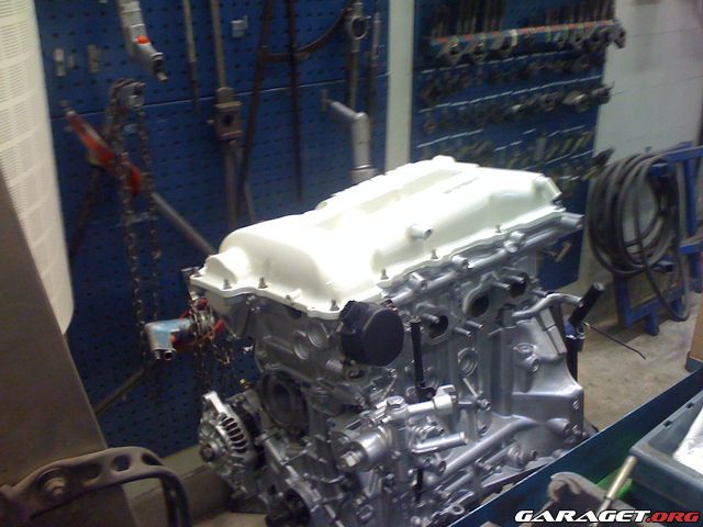

Var och satte ihop det sista på motorn igår kväll.. lackade bromsservo,huvudbromscyl,kopplingscyl,abs enhet,vxllåda,bromsrör,spjällhus.. Nu är det bara fixa kablaget ska läggas lite snyggare än orginal plus att det ska på kabelstrumpa på alla synliga kablar..
https://www1.garaget.org/gallery/archive/46612/900880_6xbixx.jpg
På plats i bilen
https://www1.garaget.org/gallery/archive/46612/900881_qq7k7b.jpg

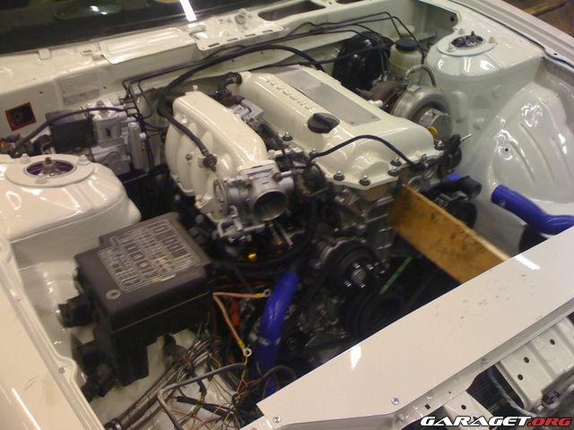

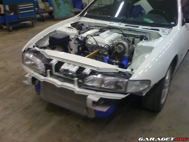

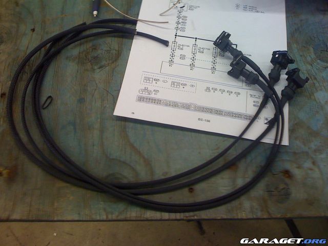

12 april 2010
https://www1.garaget.org/gallery/archive/46612/902894_9u4yts.jpg
monterat stålomspunnet + kabelhärva går numer i hjulhuset, kladda på lite bodyspray
https://www1.garaget.org/gallery/archive/46612/902895_3p757q.jpg

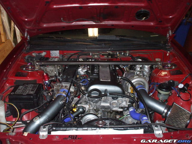

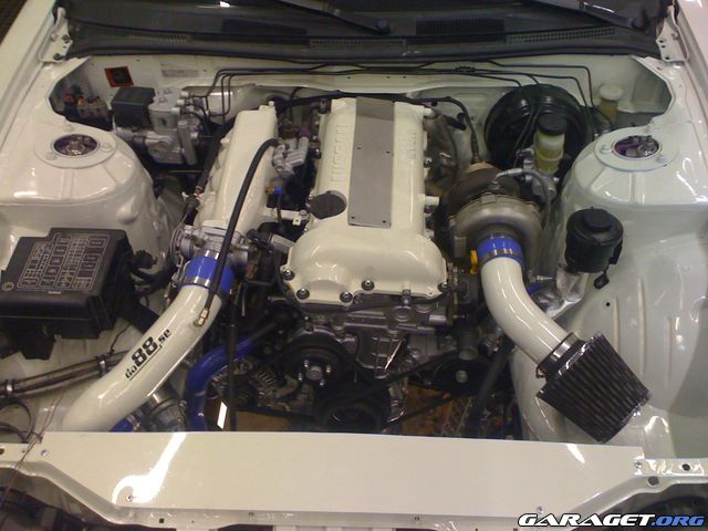

lekt lite elektriker,, blir sån skillnad med kabelstrumpa, Allt på bilden e nytt,, nissan har andra kontaktstycken på sina spridare ,, men jag har byggt egen fuelrail med bosch spridare.
https://www1.garaget.org/gallery/archive/46612/902897_225wjn.jpg
monterat oljekyl med filterflytt,vattenkylare,intercooler,+ dragit om en j*vla massa kabel och monterat kabelstrumpa eller kabelhölje på de flesta kablar har lite kvar att fixa med elen sen så,,, måste beställa en ny oljeplugg också ,, hittar den inte smile kabelhärvan till vxl lådan verkar också fått ben??
https://www1.garaget.org/gallery/archive/46612/902900_kbu4fk.jpg
Börjar bli lite rörigt igen ,, f*n om man kunde ha trådlösa givare :smile

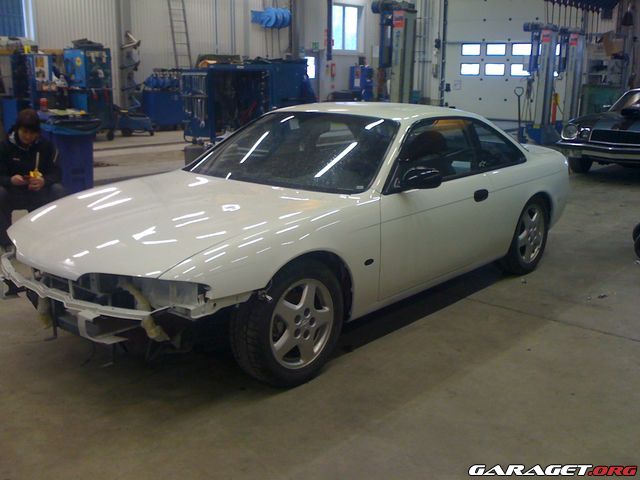

Inte jobbat ihjäl mig idag men fick dit sponsorloggor på kjolarna och så har jag tagit fram imola fälgarna som jag tänkte byta gummin på imorrn och montera på bilen,

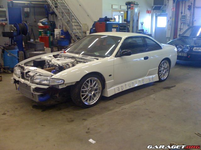

13 april 2010

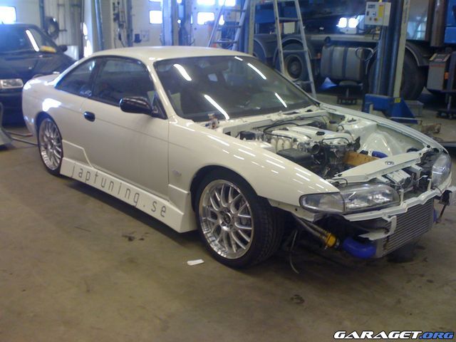

Tog med sidokjolarna till jobbet idag och satte dit dom på lunchen, måste säga att jag blir jäkla nöjd,, Fälgarna åkte på dom med.. sjukt va fälgarna gör för utseendet,,
Fick spons av mitt jobb idag dom står för lite förbrukningsmaterial såsom skruvar ,klammor sippor osv bra att ha när man sätter ihop bilen smile Tack för det!
Beställde lite grejer från www.do88.se igår ,rostfria slangklämmor,lite vakumslang,en 2" hump som ska sitta mellen turbo och tryckrör,, blev lite spons där med så deras dekal kommer sitta på bilen också.. alla bäckar små smile jag har tjänat/sparat "ganska" mycket pengar på att fråga om spons när jag köper saker till bilen.. Det är inte så svårt som många tror.. Det är ju inte frågan om helspons,, men rabatt kan man få! .....

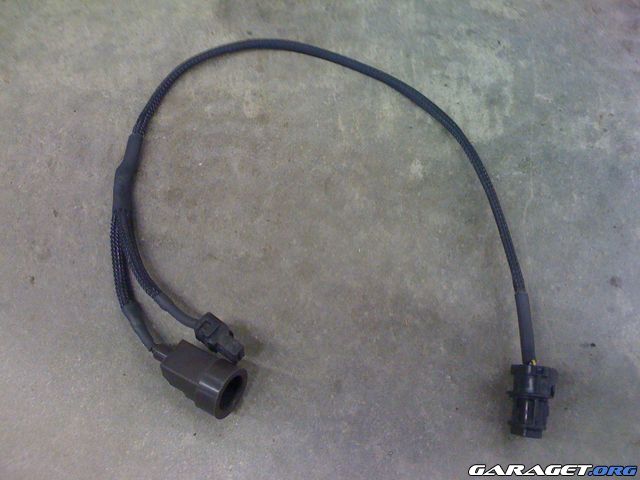

Igår skruva jag in inredningen,, fixa lite kabel, Det är det som tar tid i och med att jag flyttat kablaget så måste vissa kablar förlängas och en del kortas,,
Hängde upp vxl lådan häromdan och la body på hela underredet.. det som fattas till start är bränsle slangar, btr:en ska monteras på nått schysst ställe,servo slangar och rör,jordfläta ska dit mellan block och chassie, montera expkärl(köpa) förlänga övre kylarslang,Tanka bilen smile
https://www1.garaget.org/gallery/archive/46612/907343_vzfnx0.jpg
så här blir det med kabelstrumpa och krympslang

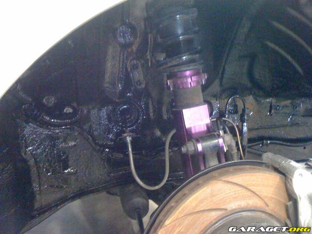

18 april 2010
https://www1.garaget.org/gallery/archive/46612/908798_6snb8x.jpg

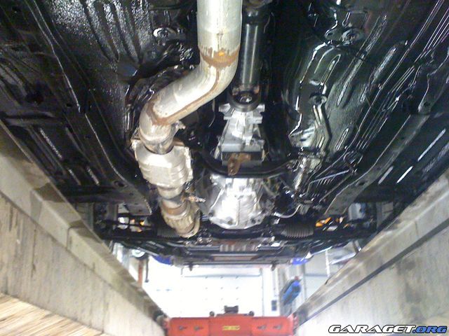

underredet.se
https://www1.garaget.org/gallery/archive/46612/908805_1fmlcc.jpg
värmeskydd på servoslangar :)Det billiga luftfiltret från biltema ska bytas
https://www1.garaget.org/gallery/archive/46612/908808_m79f7y.jpg
Efter
https://www1.garaget.org/gallery/archive/46612/908812_clg9go.jpg
Före städning och omlack
