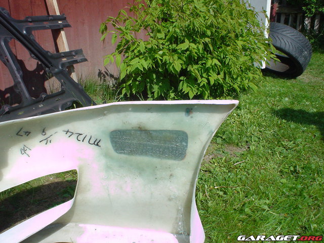

https://www1.garaget.org/gallery/images/47/46612/46612-5c187193481b35969f4b7d7c7fe34a27.jpg

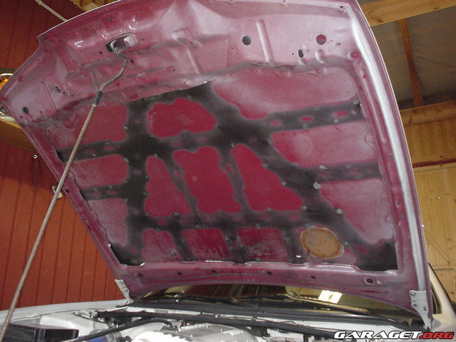

https://www1.garaget.org/gallery/images/47/46612/46612-8e6bbadb3e57b3483eb5c84ed98e4c5f.jpg
Lättad smile ska göras iordning..

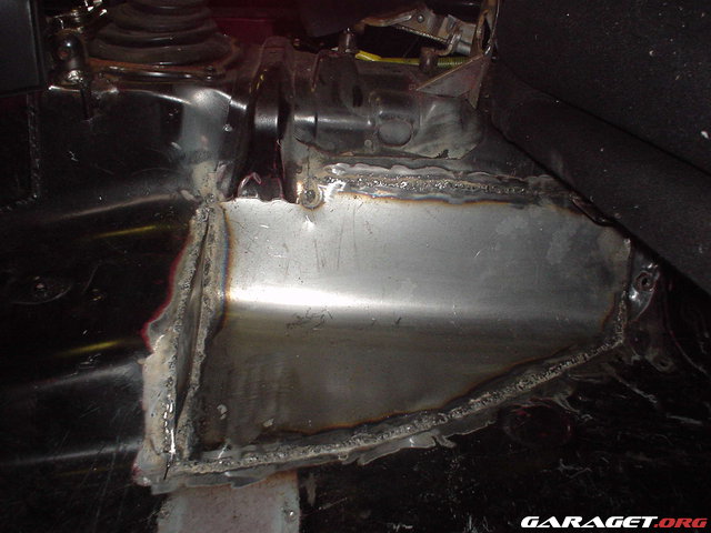

https://www1.garaget.org/gallery/images/47/46612/46612-53e115de18bfb3b92645c23d6186d081.jpg
Katalysator bulan i golvet borttagen så att stolen kommer lägre..

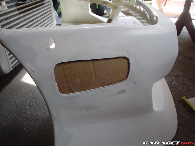

https://www1.garaget.org/gallery/images/47/46612/46612-c9931b3abdede0d98368eb4d1a691329.jpg
kapade ur och tejpade en kartongbit med silvertejp och satte den på utsidan här sitter den på insidan
https://www1.garaget.org/gallery/images/47/46612/46612-f6f8d07d9ecfb54fa1a5f60318df34e0.jpg
plastat ett par lager.. och tagit bort kartongen alltså polyester fastnar inte på silvertejp..

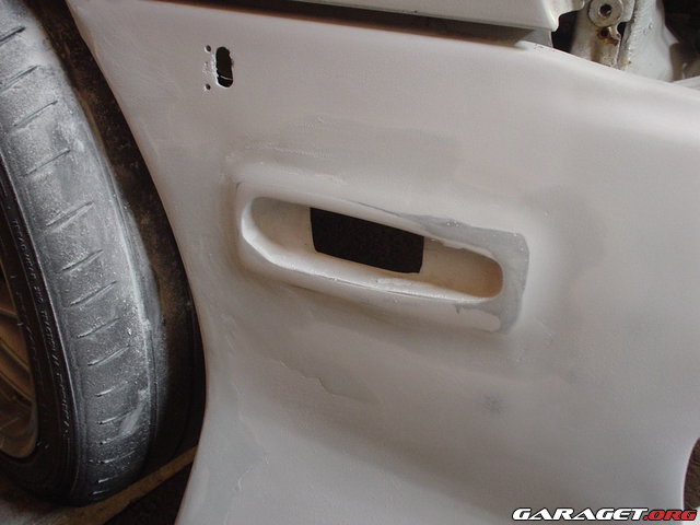

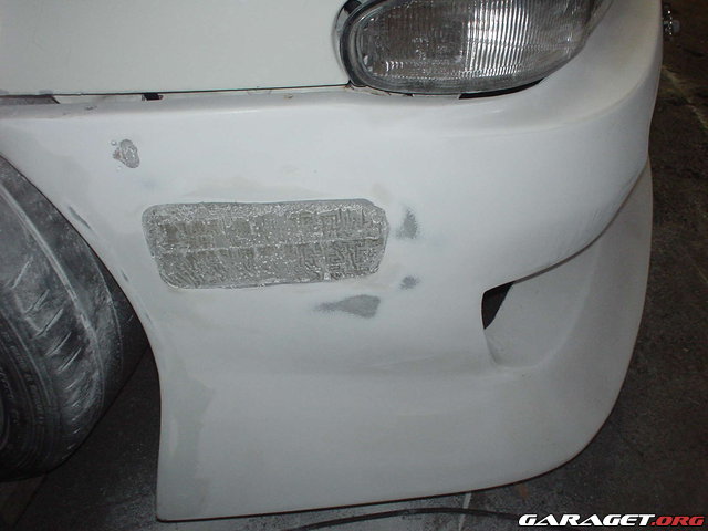

https://www1.garaget.org/gallery/images/47/46612/46612-ed7b36f354c0f3a4d448a48c100648e7.jpg
ruggat upp ytan innan spackling.

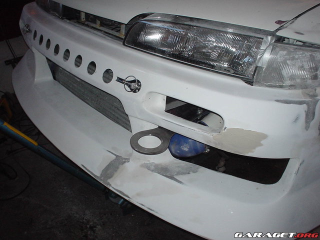

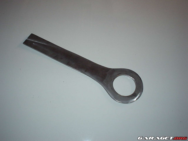

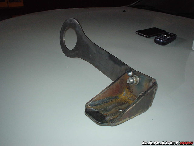

https://www1.garaget.org/gallery/images/47/46612/46612-5328328fc3bbfa254631e858aefe8414.jpg
Gjorde en bogser ögla på jobbet idag
https://www1.garaget.org/gallery/images/47/46612/46612-a107d55e274e3dbf3c749e87866ed2cb.jpg
sitter bultat i ett 90 graders plattjärn som svetsas i rambenet

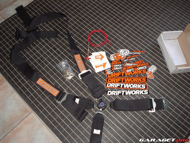

Ifredags komm mitt paket från staterna:cool:
https://www1.garaget.org/gallery/images/47/46612/46612-8b690f00341dcfa46c9ed2c4f7280990_tn.jpg https://www1.garaget.org/gallery/images/47/46612/46612-6c636fca244ee44435709089cec378a6_tn.jpg https://www1.garaget.org/gallery/images/47/46612/46612-d94ee97fffbebf3978d97ec6f41c5a07_tn.jpg https://www1.garaget.org/gallery/images/47/46612/46612-86a27eef96794ca1e3236e393eb4fab1_tn.jpg https://www1.garaget.org/gallery/images/47/46612/46612-e4abbe0f1ada8bf651b055e2e6562c75_tn.jpg https://www1.garaget.org/gallery/images/47/46612/46612-e5ef9efbad60ebfb9c168cd3408369d4_tn.jpg

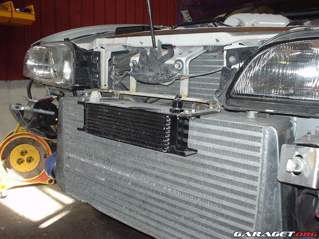

när jag ändå är och skriver i tråden .. 30 mm spacers monterat bak lackat bromsok och bytt belägg bak till ebc redstuff får se om kryckan tar bättre nu då?
var på GTH idag och köpte nipplar till min servokylare ,mekonomen och köpte oljefilter och olja tändstift..och färgtema och köpte förtunning så jag kan lacka det där stackars kjolpaketet..

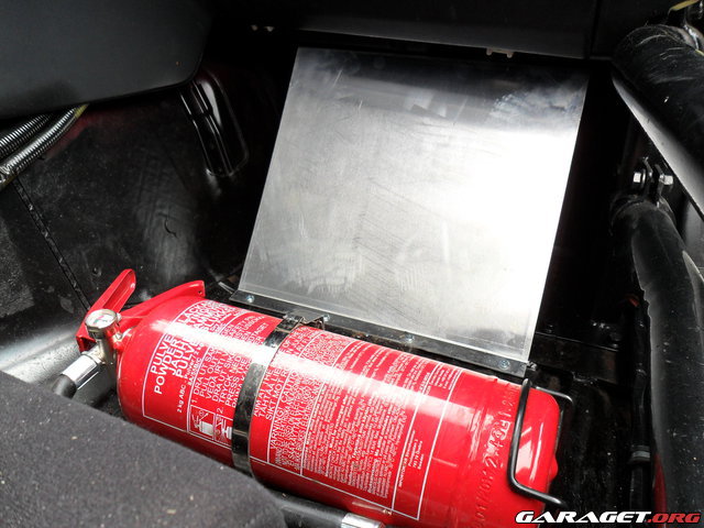

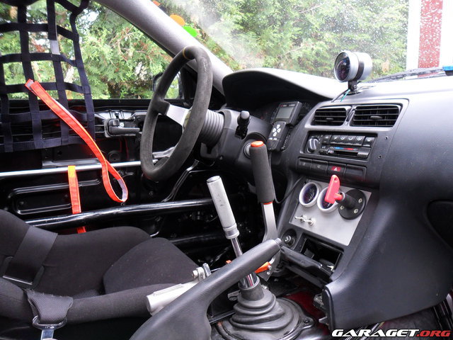

https://www1.garaget.org/gallery/images/47/46612/46612-067693f9921bc10c4b9ceccf04d80c80.jpg
fotstöd 150kr hos plåtverkstan smile och en ny brandsläckare

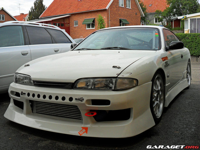

https://www1.garaget.org/gallery/images/47/46612/46612-694760c96ea4ef64078ee04845f104e1.jpg
fått dit kryckan sitter stummt denna gång slopat hemmabygget och använder orginalkonsollen den tar nu riktigt bra också satte dit EBC röda belägg bak.

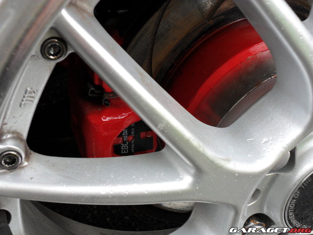

https://www1.garaget.org/gallery/images/47/46612/46612-a01e1e568d810a665ac6f8116a87bdae.jpg
målade på bromsarna också samt 30mm spacers monterat nu blev "lite"bättre stuk

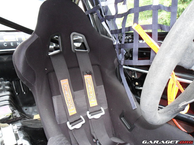

https://www1.garaget.org/gallery/images/47/46612/46612-c3996d31e5067097f4926311260c1411.jpg
driftworks fyrpunkt nu fattas bara en riktig stol..

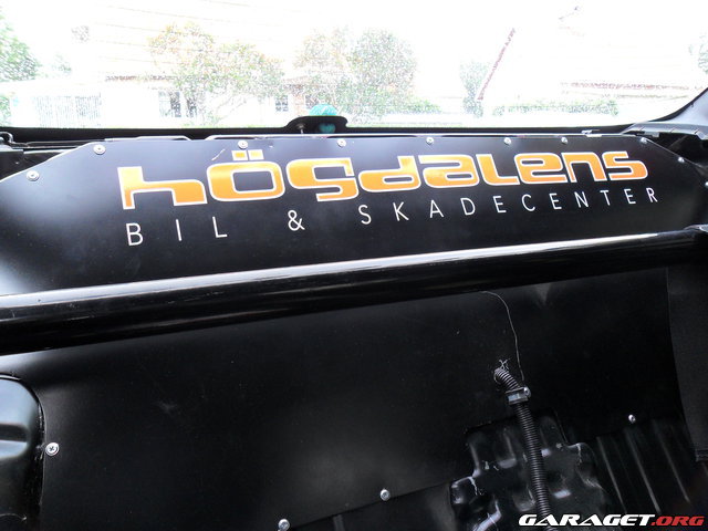

https://www1.garaget.org/gallery/images/47/46612/46612-e4a3c17817d52f84864e0551f916d470.jpg
lite reklam från mina rötter ..uppväxt i stockholm,högdalen.
https://www1.garaget.org/gallery/images/47/46612/46612-2cff5cccaf1d5ba4802f9d301fe057d4.jpg
tycker om min bil smile nu är jag körkåt så det heter duga.. får hoppas det blir råhälla snart
