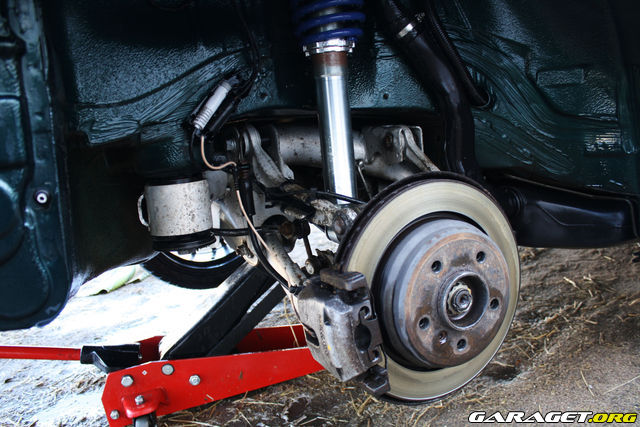

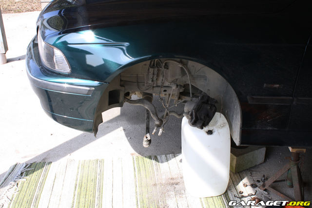

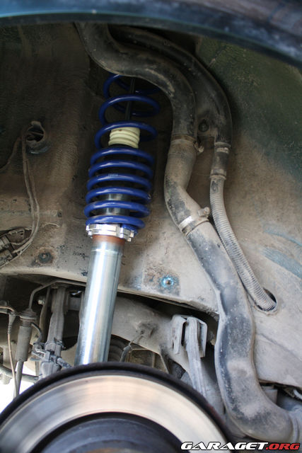

Under onsdagskvällen började jag riva fjädringen vänster fram så den är nu loss och redo för montering med coilen.
Dock så vaknade jag med 39 graders feber igår morse så arbetet stannade av totalt... Har just nu bara 38 graders feber så ska väl på det imorrn igen hoppas jag wink
https://www1.garaget.org/gallery/archive/67703/900541_j7eilf.jpg
Såhär står den just nu
https://www1.garaget.org/gallery/archive/67703/900542_digqya.jpg
Original vs JOM
JOMen ser väldigt kort ut men dels monteras den inte på samma vis och sen trycks den inte ihop i närheten av så mycke som org gör.

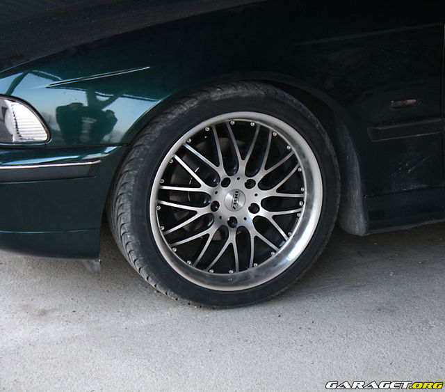

Idag har jag och med mycket hjälp av farsan lyckats få dit dem främre coilsen. Monteringen har väl vart allt annat än lätt kan man säga... Inge som man ska ge sig på och göra på en parkering en eftermiddag...
Och att coilsen skulle sänka 20-60mm verkar va ren bullshit tongue Satte dem först 40mm från bottenlägen och trode väl att den skulle funka o ha där tongue Men efter o ha börjat sänka ner den så insåg vi snabbt att det inte kom till och funka då domkraften inte kunde bli tillräckligt låg för o komma bort wink Så nu ligger dem 60mm från botten och nu är den ganska lagom då jag tror den kommer sjunka ihop lite med tiden.
Efter o ha provkört så kan jag ju säga att de var precis lagom, Inte stenhård o inte för mjuk bara sådär tight o fin. Blev lite mer gokart av den nu än det var innan. Kul nu när man kör över nån sänka i vägen lr liknande så först känner man hur de bara slår till lite fram för o inte bli mer medans när de träffar bak så sjunker bilen ihop tongue
En liten bild ska ni få iaf.
https://www1.garaget.org/gallery/archive/67703/902415_hajjld.jpg
Ni som vet hur hög en e39:a utan M chassi är org vet hur låg den är wink
Senast redigerat av TheMan89 (11 april 2010)

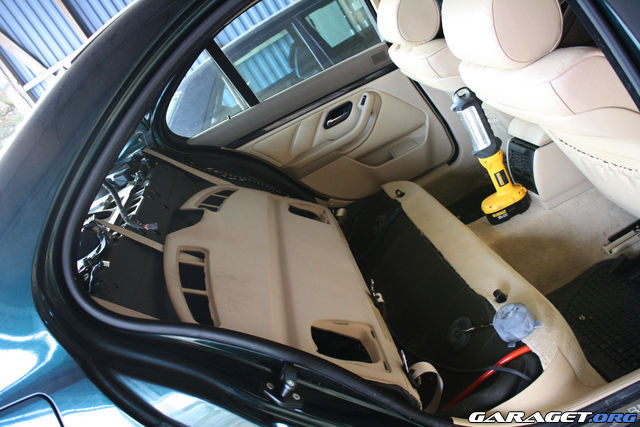

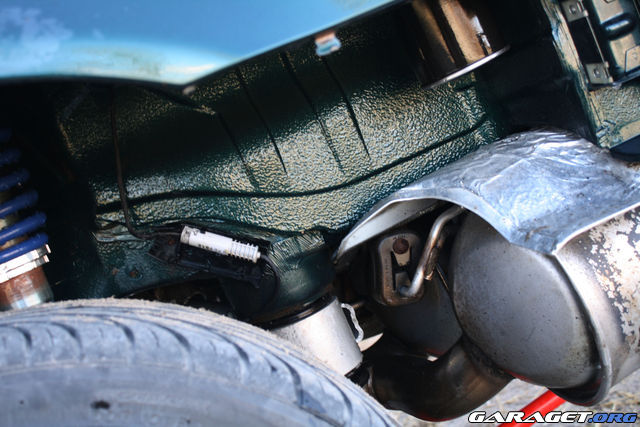

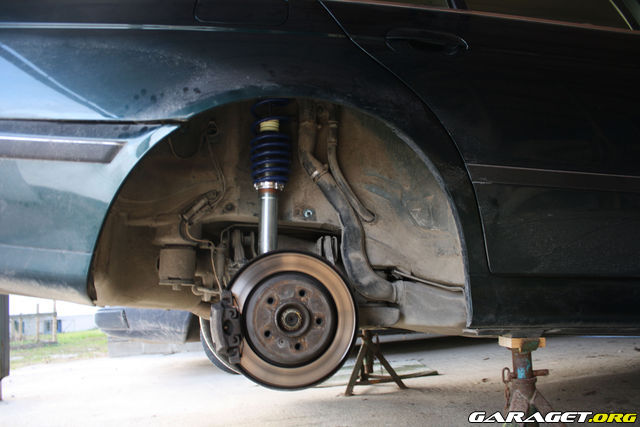

Jag vet inte vad som hände idag men fart blev de iaf tongue Hade inte tänkt byta till coils bak på ett tag men vid lunch for jag iväg o införskaffade ett par Helix 5,25" o sätta i istället för skräpet som sitter där.
Sen var det bara o börja med den roliga rivningen av baksäte och hatthyllan. hade räknat med några timmar jobb där men efter typ 2 timmar så var allt ute och topplagringarna var inom synhåll smile
https://www1.garaget.org/gallery/archive/67703/904300_75xvt0.jpg
Äntligen är ena sidan klar iafsmile (Innerskärmen kvar)
https://www1.garaget.org/gallery/archive/67703/904304_0jn62u.jpg
https://www1.garaget.org/gallery/archive/67703/904305_98oc0d.jpg
Såhär kan de se ut när man byter dämpare bak på en e39:a
Förmodligen kommer andra sidan bli klar imorrnkväll sen ska den få en tvätt så man kan ta en helhetsbild av sänkningen.

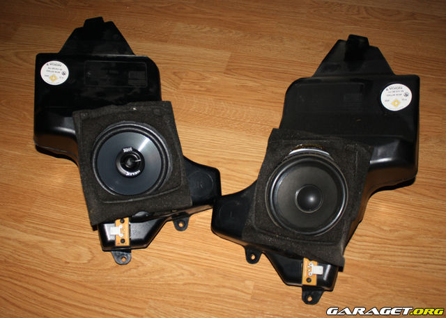

Då högtalarna sitter över fästet för dämparna så ska dem bort och när jag ändå gör denna operationen så kunde jag lika gärna byta högtalare med.
https://www1.garaget.org/gallery/archive/67703/905582_whqt86.jpg
Helix vs Org

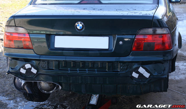

Idag har vart en liten fixardag typ... Började med och städa garaget och stoppa undan alla gamla bmw delar som blitt över nu efter diverse byten av delar smile
Bilen står förövrigt utan bakre kofångare då jag testmonterade den bakra M spoilern igår. Även innerskärmarna bak är demonterade för o förenkla montering av kofångarn.

Såhär ser en e39:a ut utan bakre kofångare smile
