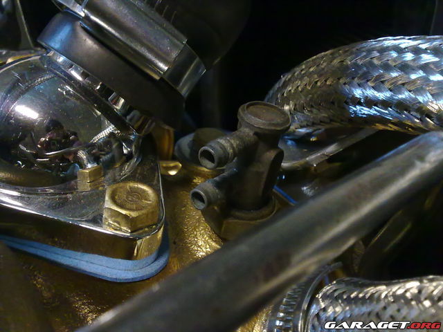

Håller på o plocka ihop motorn efter renovering nu, dum som man va så memorera man för lite innan man rev isär, men de mesta har löst sig...
men så har man kommit till den här grejen nedan, den har nått me kylarvattnet att göra så mö har ja förstått... men
vad är det?
var ska den kopplas?
är den nödvändig i huvudtaget?
tack på förhand

Tempshunt till automatchoken?

Jag tror det är tempsensor till autochoken, sitter på höger sida av motorn (sett framifrån). Från den ska det gå vakuumslangar till förgasaren. (så var det i alla fall på  Cadillacmotorerna jag meckat med).

Ja eftersom den sitter precis vid temostathuset har den nog med automatchoke till förgasare att göra. (finns ingen sån på min motor med insprutning)

Var sitter den ? toppen? blocket? insprutet?  tongue
sitter längst fram på insuget precis brevid termostat huset...

ok... men ska den kopplas på själva förgasaren eller på nån vakumklocka då eller?
