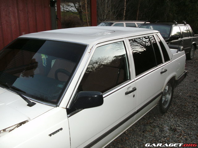

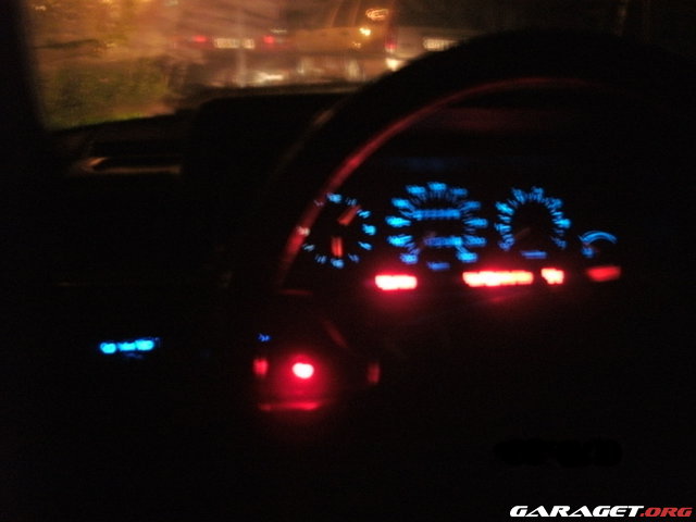

Bättre sent än aldrig men här kommer bilderna på toningen och lamporna i instrumenteringen wink
https://www1.garaget.org/gallery/images/133/132110/132110-8cfe150c175d1ad324ffa940bc11f40f.jpg
Efter toning smile Kass bild tyvärr....
https://www1.garaget.org/gallery/images/133/132110/132110-f4ccbe5a88b5c75f7d63220e6e34a69e.jpg
Blåa lampor, gick inte att få nån bra bild här heller sad
https://www1.garaget.org/gallery/images/133/132110/132110-f96a807e1f0e7a6b7545ac617efed698.jpg

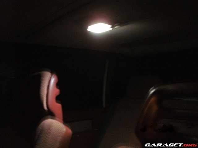

Har också satt in en diodlampa i takbelysningen wink

vart köpte du dioderna till instrumentpanelen? har tänkt och beställa kittet dom har på vparts smile
1 314 Inlägg
17 december 2011
#434
Har köpt dem på www.diodhuset.se wink

vilken sockel är det vid värme regalaget och där vid ljus vredet ?? köpte en "komplett" sats till 740 från bildioder... men dom jag fick med passar inte in där... :S så fick bli vanliga vita.. jävligt surt men men.. /Robban
1 314 Inlägg
18 december 2011
#436
Det är sockel W2.x4.6d wink   Här är en länk till diodhuset.se, den lampan passar i värmereglagen och övriga paneler smile http://www.diodhuset.se/1/sv/diod-led-l … grp-s1/226

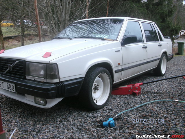

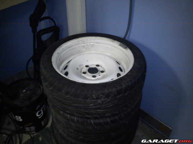

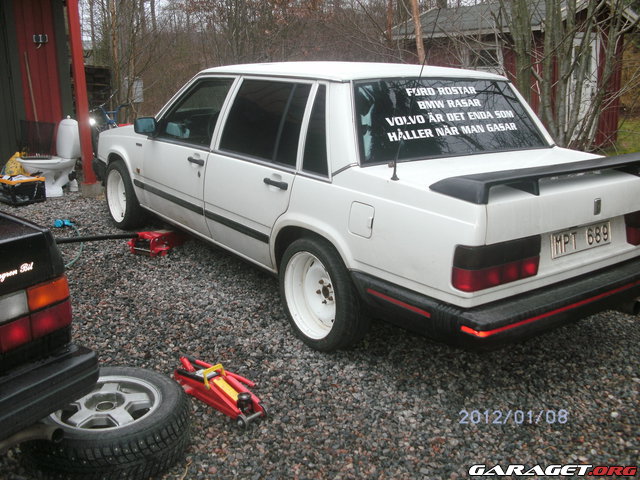

https://www1.garaget.org/gallery/images/133/132110/132110-5587b684d115949c11f45f44823d9fe5.jpg
Köpte fälgar i förrgår wink Centrumvända 16" plåtisar big_smile
https://www1.garaget.org/gallery/images/133/132110/132110-09fe4d3959ef0e8d3dd7502b40c2c5ff.jpg
Passade riktigt bra på bilen wink Ska bara sänkas lite till smile
https://www1.garaget.org/gallery/images/133/132110/132110-a4527b11b70bb1a7ae11f96e2602d83c.jpg
Bara 2 däck som behöver bytas så om det är nån som har 2 st 205/45/16 däck liggandes så här gärna av er wink
