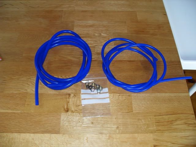

¤ Samco siliconslang kit.

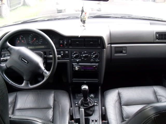

Det första jag gjorde var att sätta i en Keenwood CD/MP3 spelare i bilen då det inte ens fanns en bandare i den.
http://i20.photobucket.com/albums/b248/boonzo/kdc-w3044gy.jpg
http://i47.photobucket.com/albums/f170/boonzo2/313.jpg
http://i47.photobucket.com/albums/f170/boonzo2/316.jpg

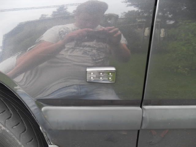

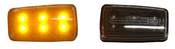

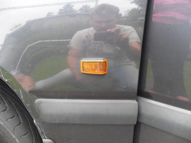

Svarta skärmblinkers har även hoppat på.
http://i47.photobucket.com/albums/f170/boonzo2/CIMG3383.jpg
http://i47.photobucket.com/albums/f170/boonzo2/006-4.jpg
http://i47.photobucket.com/albums/f170/boonzo2/003-2.jpg
http://i47.photobucket.com/albums/f170/boonzo2/004-1.jpg

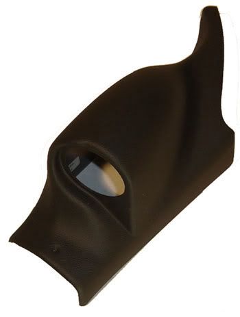

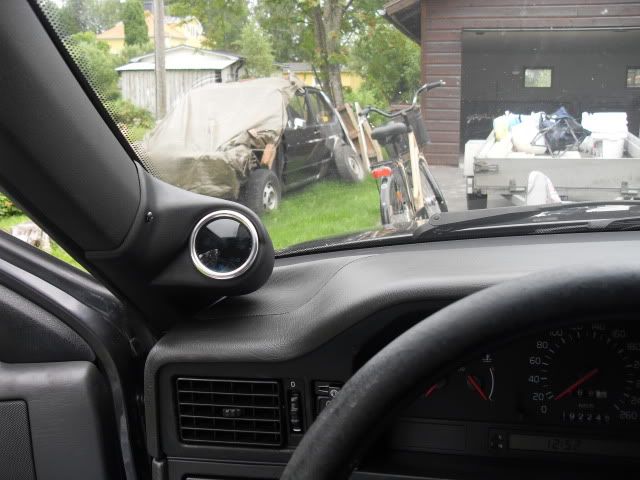

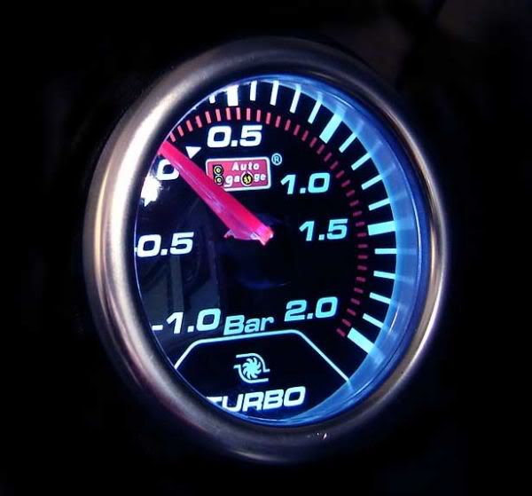

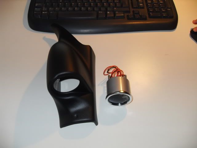

Får dåligt laddtryck i bilen, så det vart till att skaffa en "Black crystal" laddtrycksmätare med hållare till
för att se hur mycket den laddade.
http://i47.photobucket.com/albums/f170/boonzo2/bc_turbo20stor2.jpg
http://i47.photobucket.com/albums/f170/boonzo2/vo850400180.jpg
http://i47.photobucket.com/albums/f170/boonzo2/005-2.jpg
http://i47.photobucket.com/albums/f170/boonzo2/001-3.jpg
http://i47.photobucket.com/albums/f170/boonzo2/0012.jpg
http://i47.photobucket.com/albums/f170/boonzo2/0052.jpg
http://i47.photobucket.com/albums/f170/boonzo2/007-4.jpg
http://i47.photobucket.com/albums/f170/boonzo2/008-2.jpg

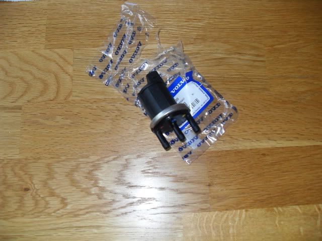

Vart snyggt men dock visade det sig att bilen knappt laddar nått alls... och då pekar det säkert mot varken laddtrycksventilen,
trasiga tryck/vaccum slangar, trasig wg-klocka eller igensatt katt, antog jag iaf.
Lämnade iaf in den för felsökning och dom sa att det förmodligen var laddtrycksventilen det var fel på.. så jag inkasserade en sådan +
lite vaccumslang för att vara på den säkra sidan!
http://i47.photobucket.com/albums/f170/boonzo2/007-3.jpg
http://i47.photobucket.com/albums/f170/boonzo2/001-2.jpg
Bytte dessa och det vart knappt någon märkbar skillnad alls, så nu tror jag nog mer på att katten är boven i dramat.. får väl se när 3" avgasysstemet kommer på...

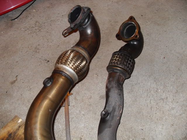

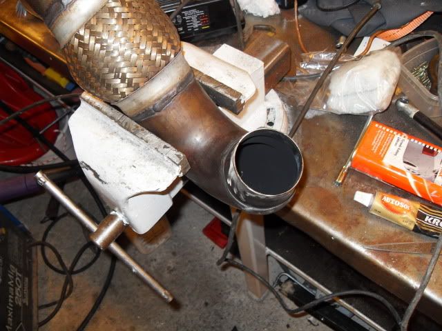

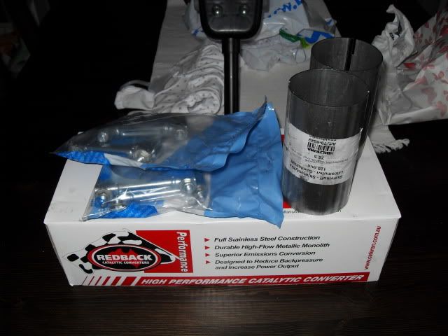

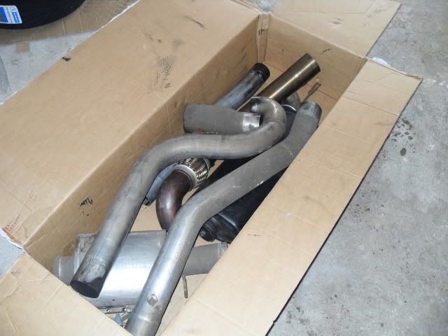

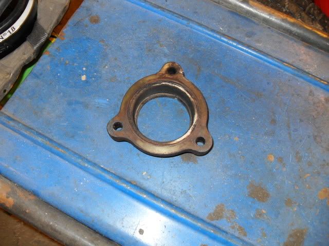

Och då sitter det även ett 3" ifrån turbon på bilen efter en del om och men...
hittade på ett JT 3" helsystem med dubbla ljuddämpare som jag fick hem, dock visade det sig att
downpipen var gjord för en 16T turbo med lös fläns och kona, fast det skulle vara ett JT24-KF/2 kit... Och i min bil sitter det en 15G turbo med labyrint-tätning och fast fläns!
Så efter en del funderingar runt ett ev turbo byte eller ej så vart det enklaste lösning möjlig, dvs byta fläns!
Sagt och gjort!
Ett paket! smile
http://i20.photobucket.com/albums/b248/boonzo/015-5.jpg
http://i20.photobucket.com/albums/b248/boonzo/014-4.jpg
http://i20.photobucket.com/albums/b248/boonzo/016-2.jpg

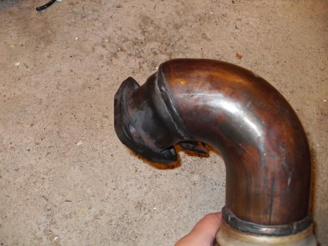

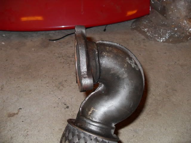

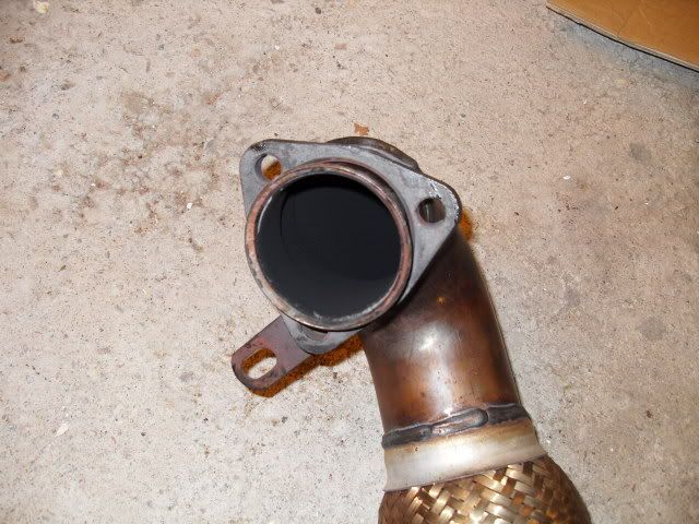

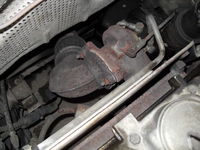

Orginal downpipen, jävlar va hårt den satt i avgashuset!!!
http://i20.photobucket.com/albums/b248/boonzo/021-3.jpg
http://i20.photobucket.com/albums/b248/boonzo/020-4.jpg
Och när jag väl fick lös downpipen såg jag ju att det var fel fläns på nya downpipen..
http://i20.photobucket.com/albums/b248/boonzo/010-7.jpg
Nån bild på den konade lösa flänsen:
http://i20.photobucket.com/albums/b248/boonzo/025-3.jpg
http://i20.photobucket.com/albums/b248/boonzo/024-2.jpg
Och orginalet.
http://i20.photobucket.com/albums/b248/boonzo/009-9.jpg

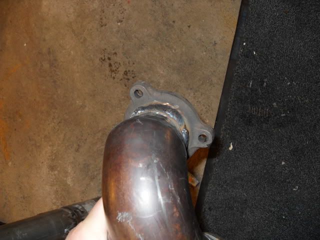

Kapade bort båda flänsarna, här är orginalflänsen bortkapad.
http://i20.photobucket.com/albums/b248/boonzo/018-9.jpg
Konade flänsen av på 3" dp`n
http://i20.photobucket.com/albums/b248/boonzo/017-3.jpg
Måttar in hur det ska sitta mot turbon.
http://i20.photobucket.com/albums/b248/boonzo/019-2.jpg
Fast svetsad
http://i20.photobucket.com/albums/b248/boonzo/007-4.jpg

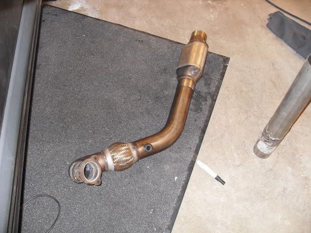

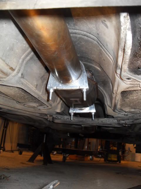

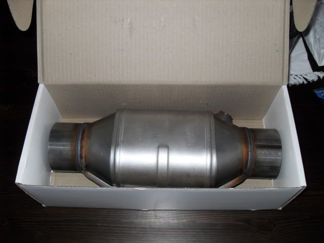

Och eftersom det inte fanns någon kat till systemet så vart det till att köpa en sådan också.
http://i20.photobucket.com/albums/b248/boonzo/002-8.jpg
http://i20.photobucket.com/albums/b248/boonzo/004-7.jpg

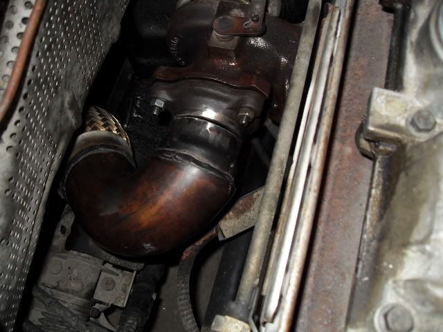

Katalysatorn på 3" downpipen.
http://i20.photobucket.com/albums/b248/boonzo/005-3.jpg

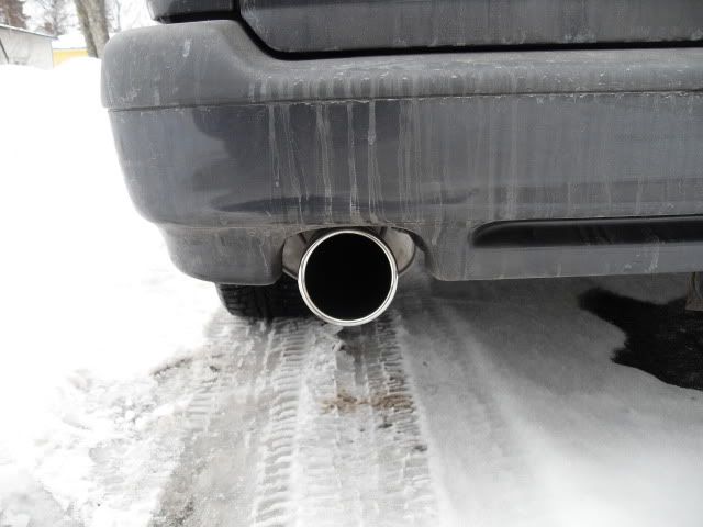

Åsså var det bara å montera hela vägen bak.
http://i20.photobucket.com/albums/b248/boonzo/008-8.jpg
Blev till och med lite snyggare där bak också smile
Före:

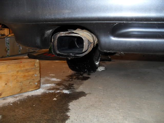

http://i20.photobucket.com/albums/b248/boonzo/022-5.jpg
Efter: (skitig bil, det bjuder jag på! smile
http://i20.photobucket.com/albums/b248/boonzo/012-7.jpg

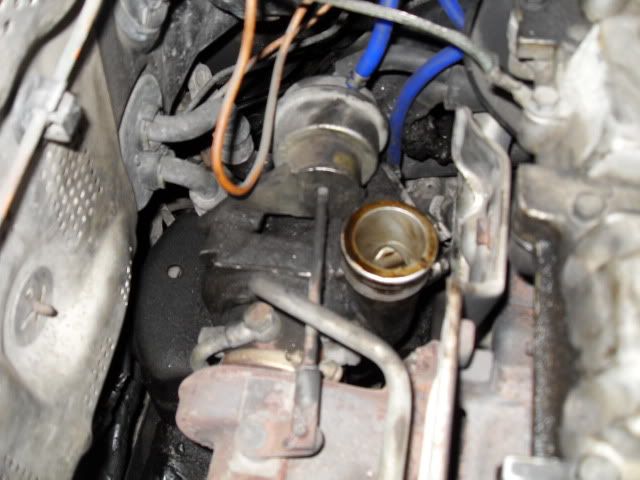

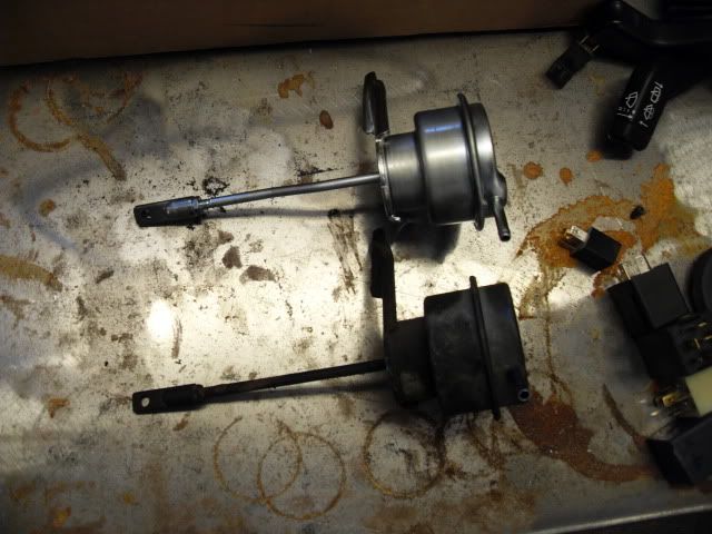

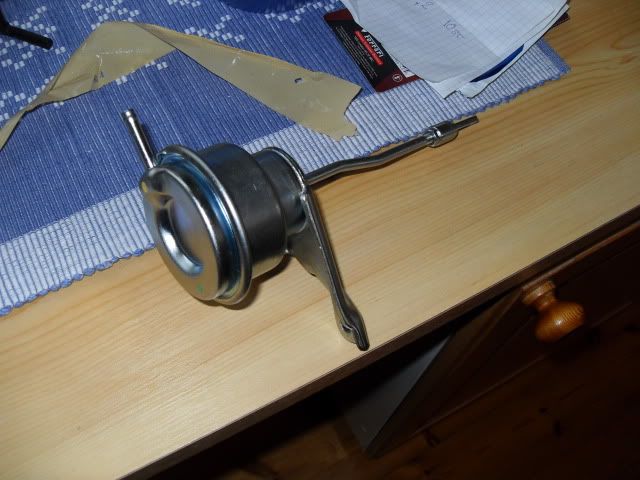

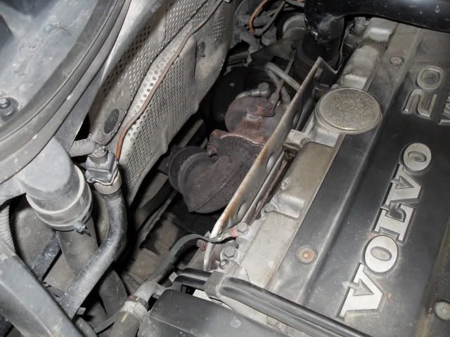

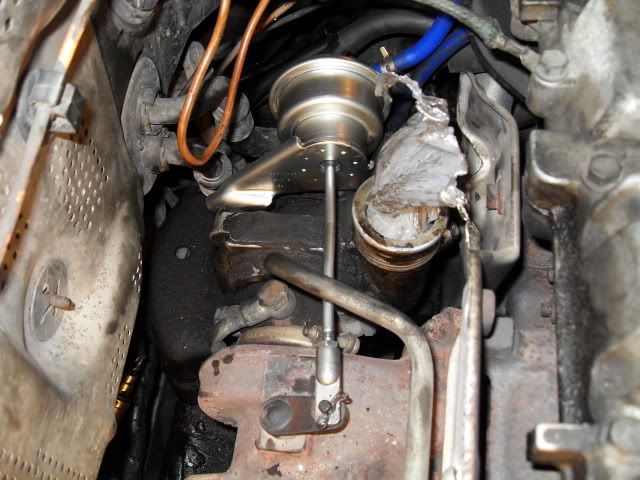

Jaha, då har man vart ute och pulat lite i garaget då, fick ju hem den nya wastegaten idag ifrån turbomeck och här slängt på den, och nu har jag ladd igen!! big_smile
Paket tycker vi om! smile
http://i20.photobucket.com/albums/b248/boonzo/023-4.jpg
http://i20.photobucket.com/albums/b248/boonzo/024-3.jpg
Den gamla wg`n.
http://i20.photobucket.com/albums/b248/boonzo/026-2.jpg
http://i20.photobucket.com/albums/b248/boonzo/028-2.jpg
Och den nya på plats, var förinställd på 0,4 så skruvade på staget tills det vart runt 0,6, funkar kanon! smile
http://i20.photobucket.com/albums/b248/boonzo/029-2.jpg
Nu står jbr dumpkit och chip på listan!
