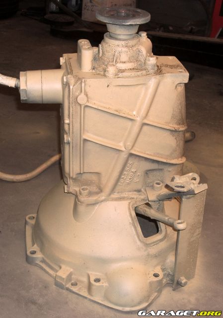

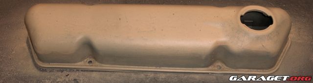

Ett stycke rostgrundad växellåda och ventilkåpa wink
https://www1.garaget.org/gallery/archive/45871/907836_jt4nqy.jpg
https://www1.garaget.org/gallery/archive/45871/907837_sfy2pt.jpg

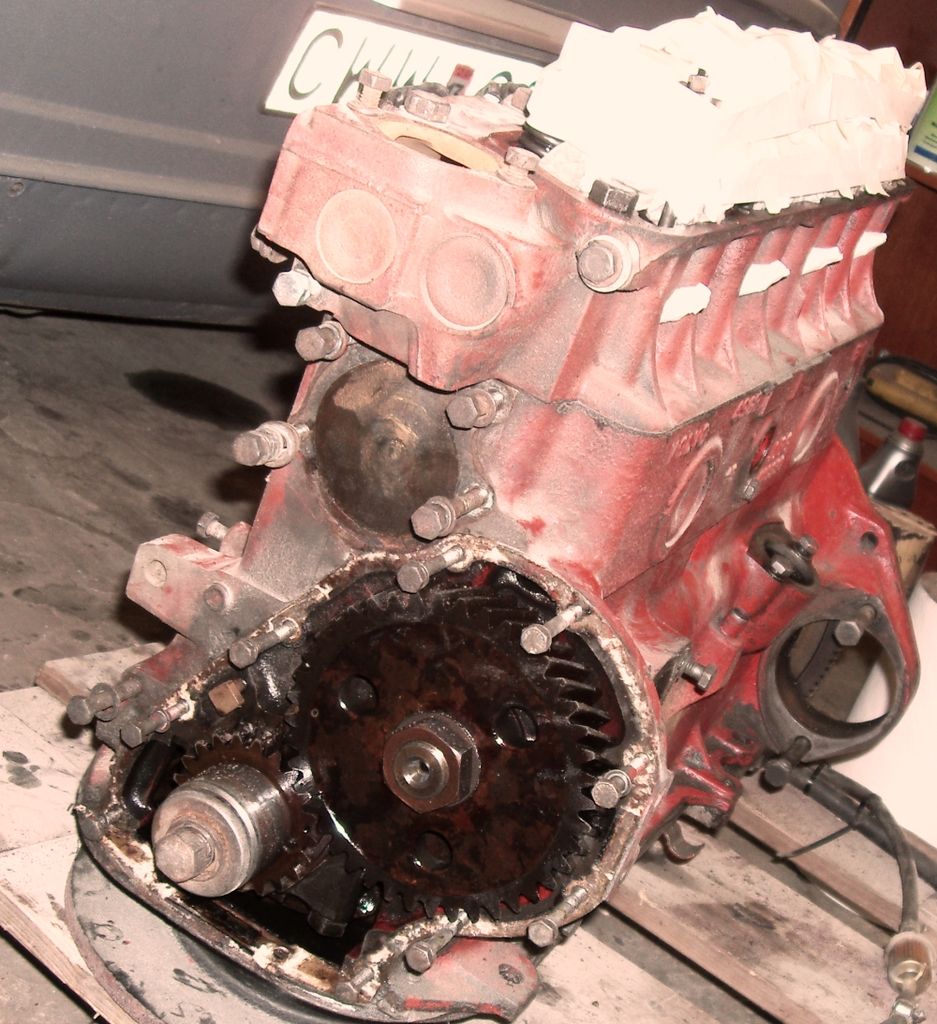

Här står gjutjärns besten och ser allmänt förvirrad ut wink
https://www1.garaget.org/gallery/archive/45871/large/907893_4x5jk7.jpg
Vissa av de delarna jag grundade åker på blästring istället då jag vill få de helt rena innan lackering!
https://www1.garaget.org/gallery/archive/45871/907894_uguoq8.jpg
