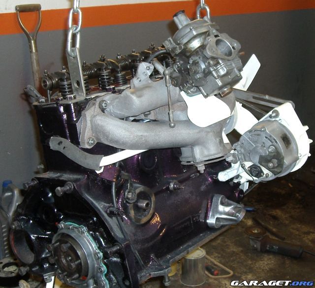

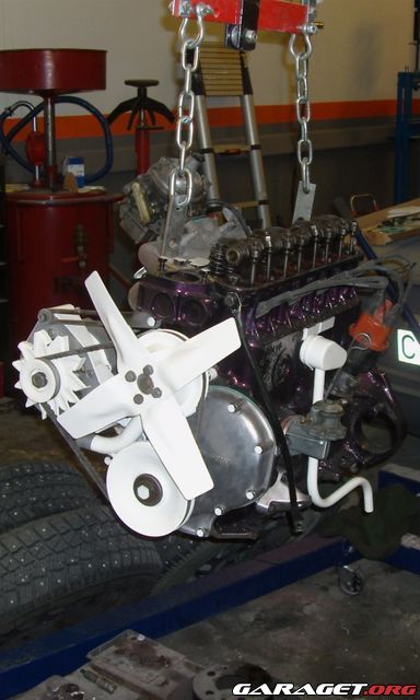

Sådär, ännu fler saker har hitta på plats smile Kan ju säga att allt arbete är väl värt mödan!

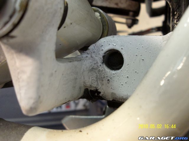

Hoppas bara färgen håller för dig! Märkte nu efter lite bruk av bilen så man min lack börjat spricka yikes Och då har jag ändå gjort på samma sätt som många andra tipsat om, zinkgrund först och sedan vanlig 2k billack.. Vet inte om det är att lacken fäste dåligt på grunden(slipade innan och tvättade) eller om lacken helt klart inte tålde värmen, men många andra har ju klarat det utan problem...
Och om slipningen, olika produkter kräver ju ibland olika bearbetningssätt smile Vi kör 500 över slipgrund, sen avslutar med 800 då det är metallic och vattenbas.
Alla Volvo Amazoner blev inte Vallåkrabyggen på 80talet, denna fick nöja sig med ett ovanligt färgval och sönderkörning, för att sedan bli bortglömd i nästan 20 år - Kolla HÄR hur bilen får nytt liv!

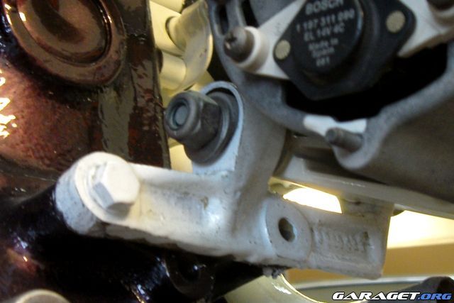

<Har du nån bra bild på generatorfästet? finns en tråd på volvo PV forumet där vi diskutewrar hur man ska utforma ett fäste för 240generatorn på B18 (eller är det ett köpt fäste) ?
Ska fota hur ja löste de med fästet på min! Har förövrigt en 70A generator..
Man kan endast använda 1 orginal skruvhål, andra sidan får man svetsa!
Edit:
Såhär löste jag det!
Svetsa fast fästet i framkant...
https://www1.garaget.org/gallery/archive/45871/919297_jeqdxx.jpg
Bulta fast fästet i bakkant!
https://www1.garaget.org/gallery/archive/45871/919298_uk4val.jpg
Senast redigerat av MrCarfreak (2 maj 2010)

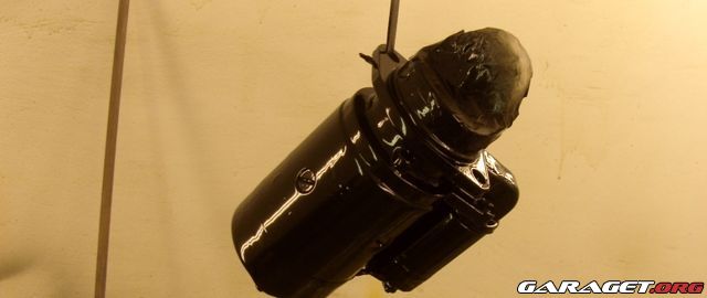

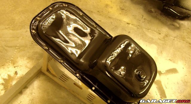

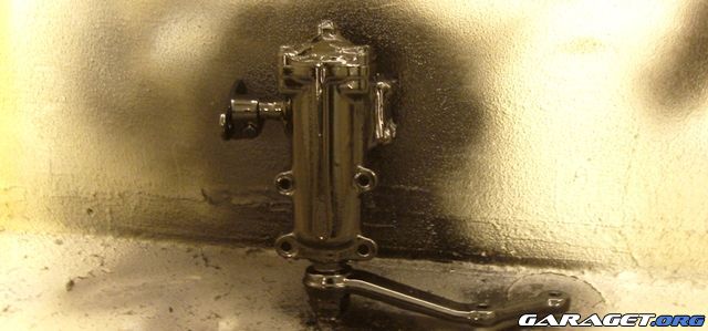

Styrväxel, startmotor och tråg fick bli svart! Helt omöjligt att få en fin lackyta på tråget då den är bulig lite överallt! Dock blir det bra mycket snyggare än innan!
https://www1.garaget.org/gallery/archive/45871/919309_vqovtp.jpg
https://www1.garaget.org/gallery/archive/45871/919303_y40x3f.jpg
https://www1.garaget.org/gallery/archive/45871/919307_mivegv.jpg
