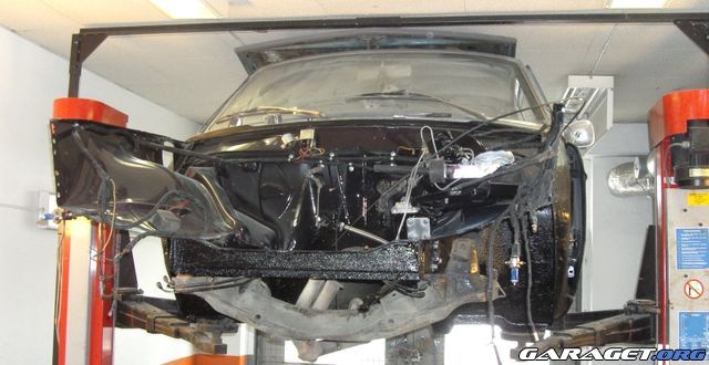

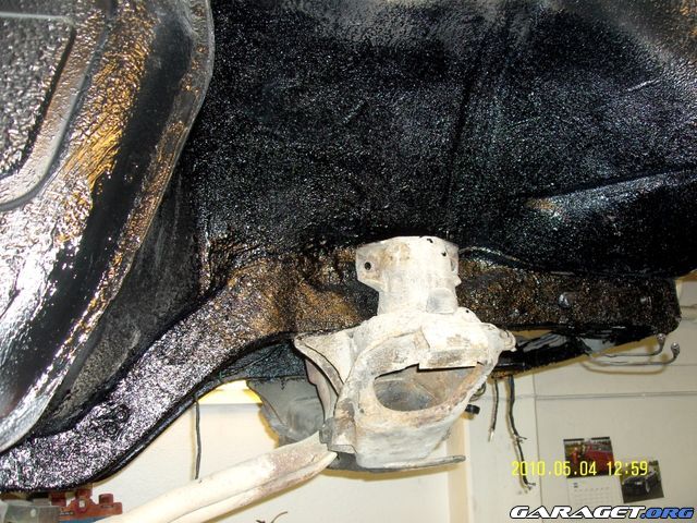

Sådär, nu är hela framvagnen rostskyddad med sån bitumen gegga.. Känns skönt att slippa behöva tänka på att rostens ska komma tillbaka..

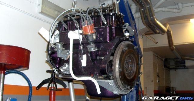

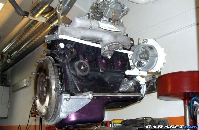

Diverse bilder på dagens arbete.. Har geggat på med en massa rostskyddsmassa lite här och där.. Motorn plockas sakta men säkert ihopp igen.. Vad är det för moment till svänghjulsbultarna?
https://www1.garaget.org/gallery/archive/45871/920918_r1mb8a.jpg
https://www1.garaget.org/gallery/archive/45871/920916_q3gyk9.jpg
https://www1.garaget.org/gallery/archive/45871/920920_9ftwt4.jpg
https://www1.garaget.org/gallery/archive/45871/920922_4i90tq.jpg

japp, du ska dra svänghjulet med moment, kan bli obalans annars o lossna tongue
Läs vad jag skrev 1 gång till :p Frågade om vad det är för moment, inte om ja ska momentdra el. ej :p
aha, förlåt tongue det spelar nog inte så stor roll, bara du drar den jämt, kan gissa på att typ 5-8kg big_smile
