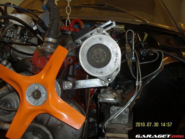

Hehe, nu tänkte du inte va tomas?? Har en turbo och ett insug där wink
Vaggan kunde jag ej montera eftersom jag inte hade några bultar.. Fick dem för 10min sedan :p
Har dock lyckats bygga ett nytt fäste till generatorn, nu saknar jag bara ett sånt böjt övre fäste.. Min underbara far lyckades även hitta bultar till framvagnsvaggan trots att det såg dystert ut smile
Farsan har även beställt ca. 4m 35mm kabel smile
Börjar se ljuset i tunneln nu wink

Skulle bara insperera dig till att allt går, vet att du har turbon där men du får väl göra en "tvärtom" och ha generatorn uppstickandes ur huven istället för turbon big_smile wink

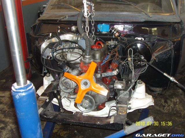

Motorn nästan på plats.. skall vinna lite mer space vid rambenet bara, sen är det fit for fight smile

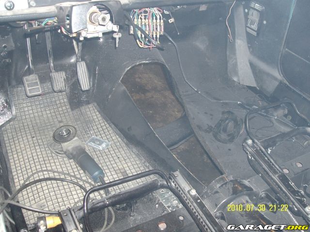

Min livskamrat å garage buddy - Alltid en trogen! "Nyvaken" wink
https://www1.garaget.org/gallery/archive/45871/971768_nalg0h.jpg
Kardan tunnelns nya utseende wink
https://www1.garaget.org/gallery/archive/45871/971767_cihx8b.jpg

Åhå du gav upp metoden "kapa lite & försiktigt" wink
Köp en tryckluftsdriven sticksåg, det underlättar vid såna här jobb smile

#1074
aa, ska man satsa så satsa stort wink
aa, funderar på det faktiskt. Dock kommer jag otroligt bra överens med kapen, inga snedkap eller att man råkar kapa för mycket - måste bero på allt man kapa sönder i sina unga dar wink
Tanken är att fixa en plåt som är rund till en början och sedan blir platt längre ned : hur jag nu ska lyckas med det :p

Motorn på plats igen.. växellådan passar fin fint. Turbon får bra med plats, motorfästena linar mot varandra.. Life is good wink

Bocka efter svarta linjerna så blir plåten rund i ena änden och platt i andra wink Ju tätare desto finare, ja du hajar nog, de är bara ett exempel wink

Underbart, tack så väldigt mycket för bilden!! Bra med fler hjärnor ibland wink
