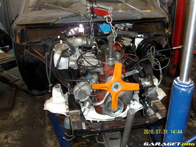

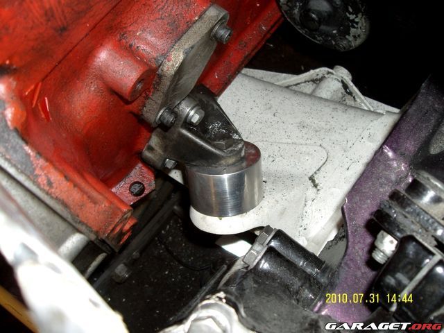

Sådär, då var motorn på plats igen!!
Nu börjar det roliga med placering av oljefilter, kablar mm. mm.
https://www1.garaget.org/gallery/archive/45871/972007_8wzgj4.jpg
https://www1.garaget.org/gallery/archive/45871/972008_j17saf.jpg
https://www1.garaget.org/gallery/archive/45871/972009_w85wc7.jpg
Till vintern kommer motorn fräschas upp, ev. har man då fått ihopp pengar till en hel blästring av karossen också!
//Carfreak

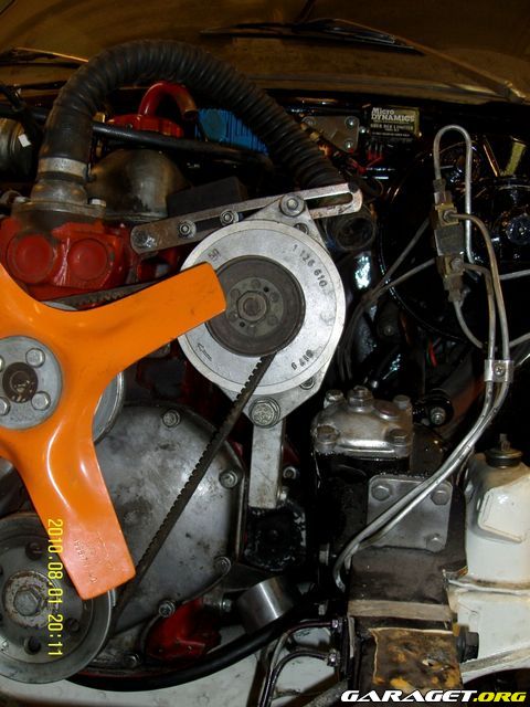

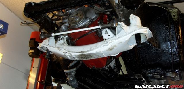

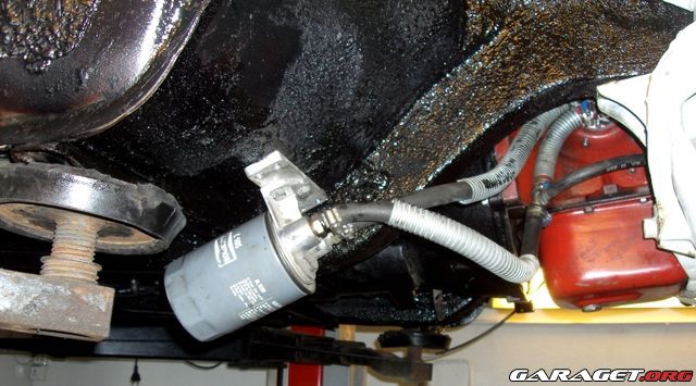

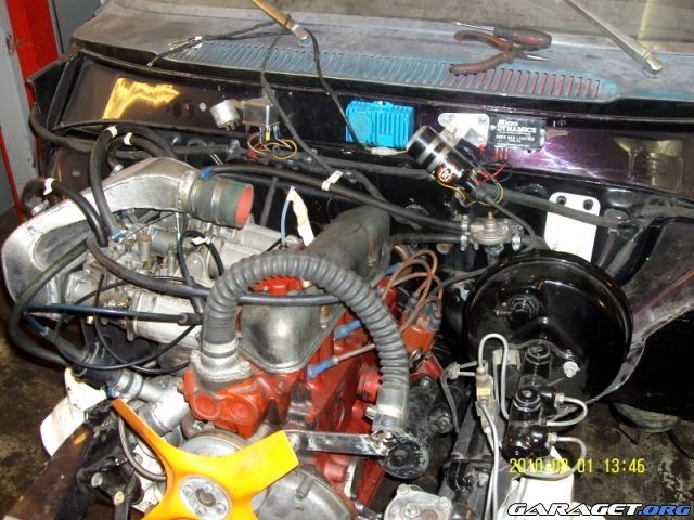

Precis fixat placeringen av oljefiltret.. Tror det blir en bra plats där!
Downpipen fick inte riktigt plats, måste modifiera den lite då den tar i, i ovankant..
Skall även stripa fast slangen där oljetrycksgivaren sitter..
Börjar närma sig nu!

Hehe, besiktningen kommer knappt se turbon iafall wink

Dragit lite bränsleslang och vakuum till BTRen.. Synd att inte downpipen fick plats då den är så välbyggd sad Saknas inte mycket alls för att den ska få plats. Ev. värma den och knacka till ovandelen en aning.  Senare ikväll ska jag nog dra gaswiren, vart kan man köpa sån wire låsning som låser ihopp 2 wire delar ? Blir en ögla genom pedalen sedan en låsning.
https://www1.garaget.org/gallery/archive/45871/972433_v5dy03.jpg
Detta blev den 250:e bilden i tråden wink
//Carfreak

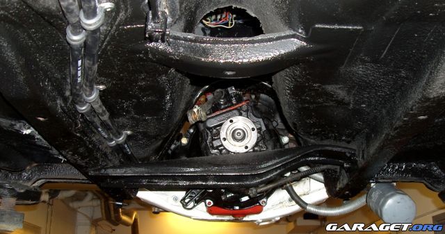

Sitter inte oljefiltret lite utsatt där under? Kanske en liten skyddsplåt?

Vet faktiskt inte.. dock ger bilden ingen fair view av placeringen.
