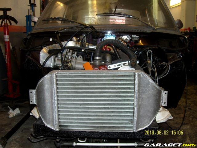

Nu har jag passat in intercoolern. Kommer hamnar precis framför kylaren med special tillverkade fästen osv. Blir så himla rått wink
https://www1.garaget.org/gallery/archive/45871/973385_j202a7.jpg
https://www1.garaget.org/gallery/archive/45871/973387_rereng.jpg
Den skarpsynte ser även att jag har 2st dumpar. Med endast 1 bosch dump så surgar turbon. Vill inte heller byta upp mig till något bling bling utan funktion går före utseende just nu!
