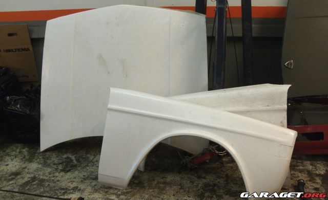

Fick precis leverans av posten.. Här kommer en bild på överraskningen wink
https://www1.garaget.org/gallery/archive/45871/975350_mv2e0v.jpg
Glasfiber huv, glasfiber framskärmar och en väldigt fin front, tror jag tjänar uppemot 40kg på detta!

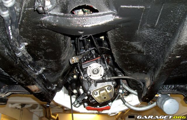

Lådan tog ned, bytte lagret å lyfte upp skiten igen.. Bra man att man är stark när man lyfter ned/upp lådan ensam smile

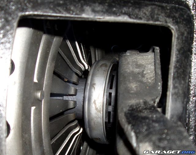

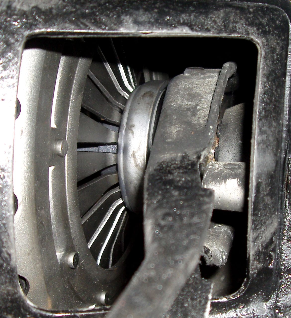

Hmm, en fråga.. har jag för stort spel nu istället? Omkring 1-2cm i spel nu..
https://www1.garaget.org/gallery/archive/45871/975412_j8pyxc.jpg
https://www1.garaget.org/gallery/archive/45871/large/975413_ef1v38.jpg
En till fråga.. använder ju en 240 sprängkåpa och 140 kopplingswire, hur skall man lösa fastsättningen utav wiren i sprängkåpan? Hålet där är ju för stort, det ultimata hade vart en hylsa med ett mindre centrumhål som pressas in i sprängkåpans hål - finns de att köpa?
