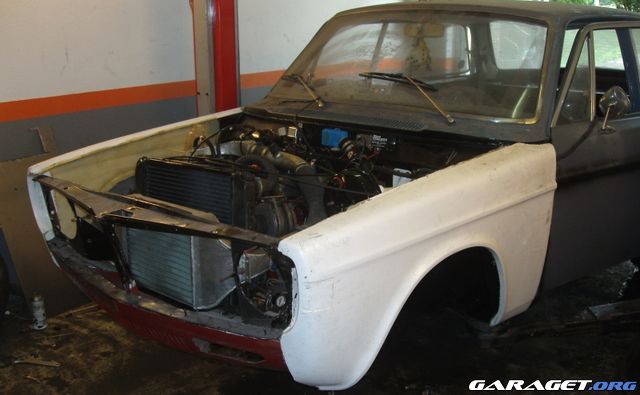

IT skrev:
Vart fick du tag på skärmarna?
bra jobb du gör
Köpte de beg. Men annars säljer RP glasfiber helt nya!
//Carfreak
