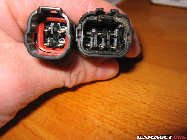

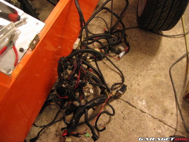

Lite fler bilder från byte av elsystem. Tidigare användes Yamahas elsystem, men jag har gjort helt nytt och separerat bilens elsystem från motorns eftersom jag skall montera mappbart sprut nu.

Helt rensat från gammal el...

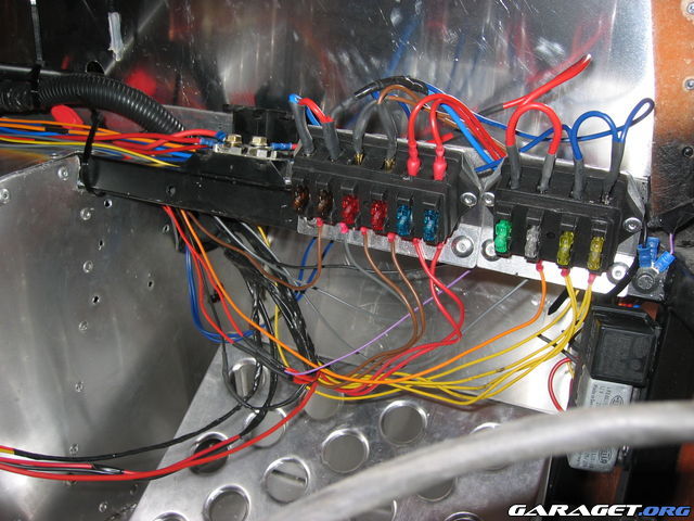

Ny el på G in.
https://www1.garaget.org/gallery/archive/134927/905905_0hrrcf.jpg

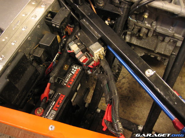

Startrelä och batteriplacering - små racingbatterier med bra kapacitet och låg vikt.

Original kontakthus för snygg installation. Beställdes från en firma i Japan som har kanonservice och snabba leveranser.

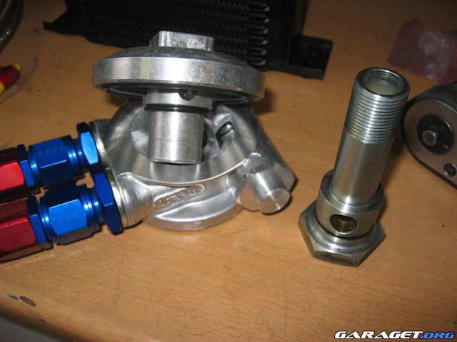

https://www1.garaget.org/gallery/archive/134927/990744_xc0n16.jpg
Här är en liten bild på adaptern som har kommit på motorn nu för den nya oljekylaren.
Fabrikat MOCAL med inbyggd termostat. Originalbulten till höger kapas och där använder jag bara gängan i blocket (metallimmas fast)
