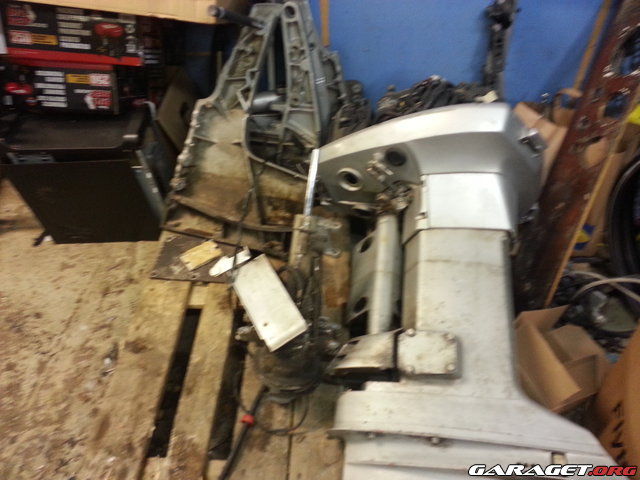

Motorstyrningen är numera i delar.
https://www1.garaget.org/gallery/images/133/132243/132243-c7fb954470afc1f411d66cde23a49750.jpg

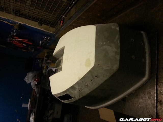

Har börjat slipa på motorkåpan.

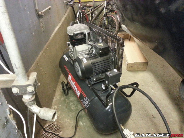

nya kompressorn, nu har man luft nog att slipa

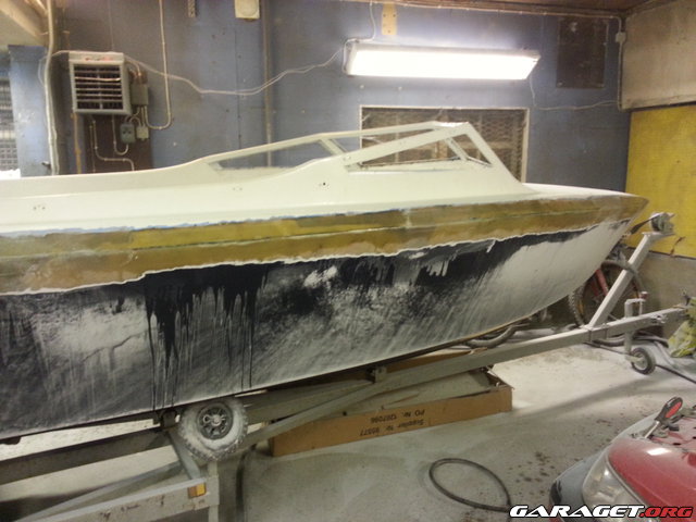

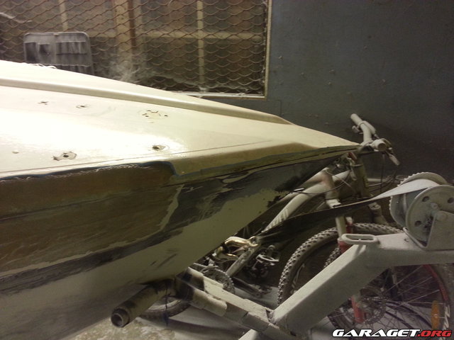

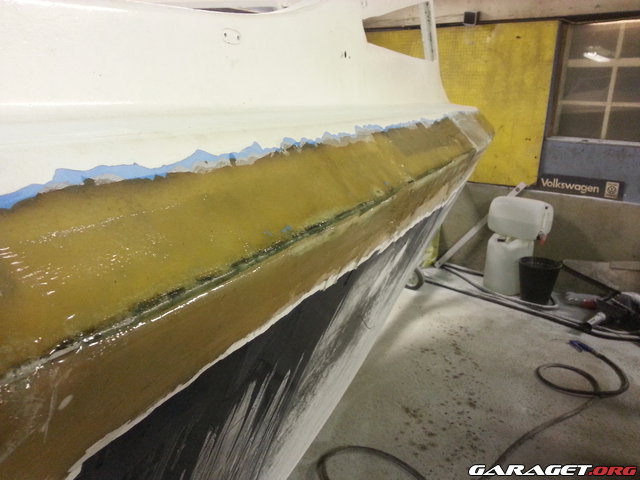

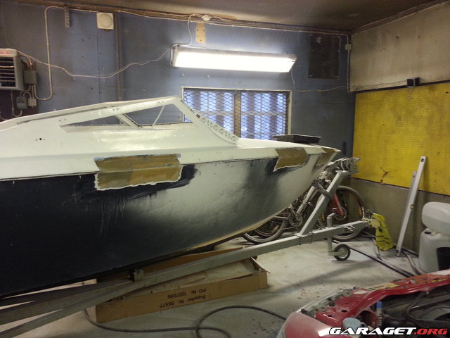

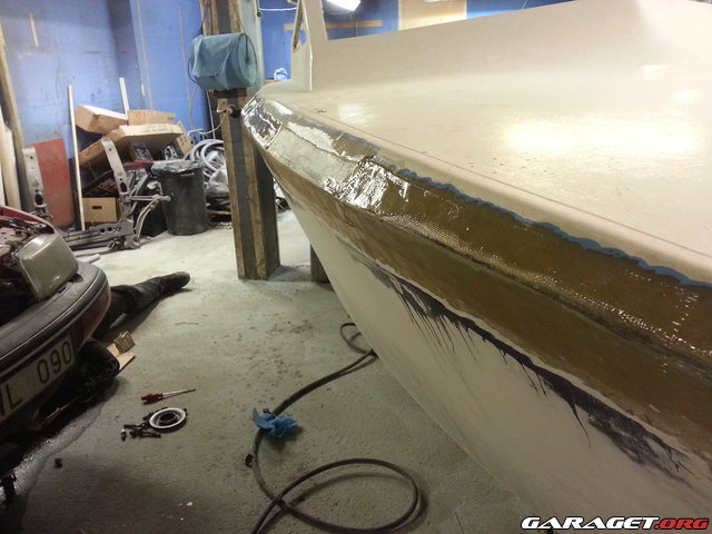

Nu håller jag på att plasta för fullt. För att båten skulle hålla formen undertiden jag plastade ihop behöll jag 30cm bitar med skruvar.
Första delen(dagen)
https://www1.garaget.org/gallery/images/133/132243/132243-a969d1f03398faf5c0c7a2e40f45d7d5.jpg
Efter att det hade stelnat så började jag idag med resten. Nu sitter det ett lager plast runt hela båten bortsätt från aktern och fronten.
https://www1.garaget.org/gallery/images/133/132243/132243-1141f84353ca0105ae836e9239edd66d.jpg
https://www1.garaget.org/gallery/images/133/132243/132243-2e8db69b37ff407b6e97dd1064534de1.jpg
https://www1.garaget.org/gallery/images/133/132243/132243-1f3e862e48066e8a9f66b5e8d9c31e0b.jpg
Jag låter fronten vara så länge och tar hela fronten som ett annat jobb lite senare.
https://www1.garaget.org/gallery/images/133/132243/132243-86a7a0563dbdc7e3132f60c7c1330209.jpg
