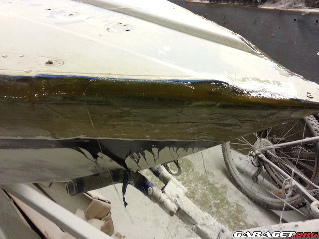

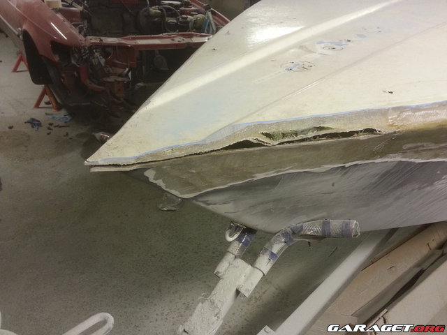

Hur många lager väv tror ni man behöver lägga på kanten för det ska hålla ihop? ligger ett lager på insidan och två på utsidan nu. sen kommer glasfiberspackel och liknande senare
Backwoods Garage!
1 405 Inlägg
8 januari 2013
det borde nog räcka egentligen. Blir ju rätt tjockt, äre nå speciella krafter i den skarven eller?
261 Inlägg
8 januari 2013
nä det är nog inte mycket kraft där.

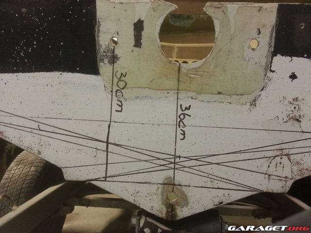

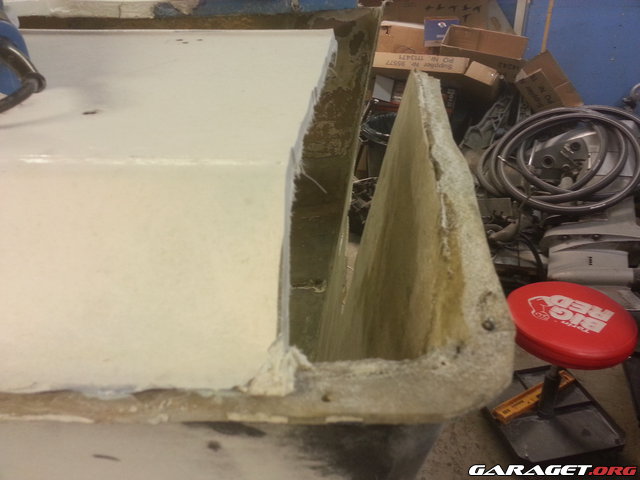

Idag var det garagetisdag igen big_smile. Jag han med att mäta lite i aktern samt göra i ordning fronten lite smile. Har kapat rent för nya akterspegeln också.
Hål för nya akterspegeln
https://www1.garaget.org/gallery/images/133/132243/132243-69f253a9200d4e241e4a0a154c2ba043.jpg
Mätt ut hålen så jag vet vilken höjd de var på

Fixar med fronten
