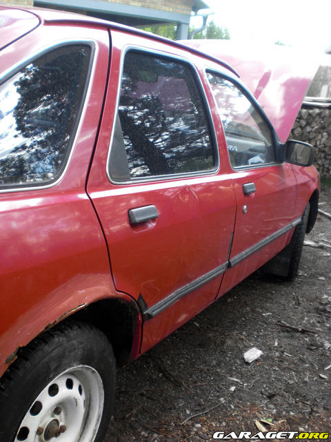

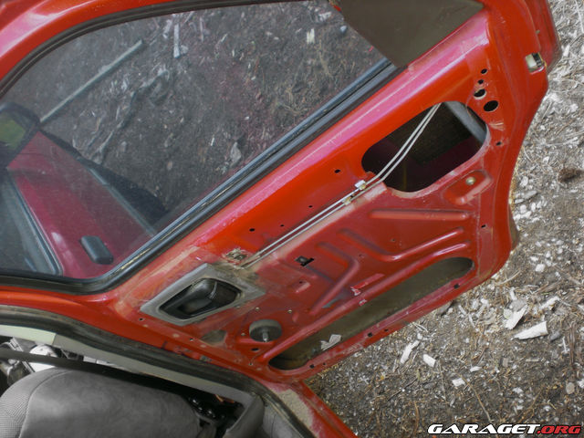

Först och främst tog vi hand om bucklan på dörren.
Steg 1, ta bort dörrsidan,
https://www1.garaget.org/gallery/archive/98029/946492_ag3hss.jpg
Steg 2, spring ut i skogen och hitta en lagom tjock gren
Steg 3, för in grenen i hålen som finns på dörrens insida
Steg 4, ta i och bryt.
Repetera steg 4 till önskat resultat
https://www1.garaget.org/gallery/archive/98029/946493_l072fm.jpg

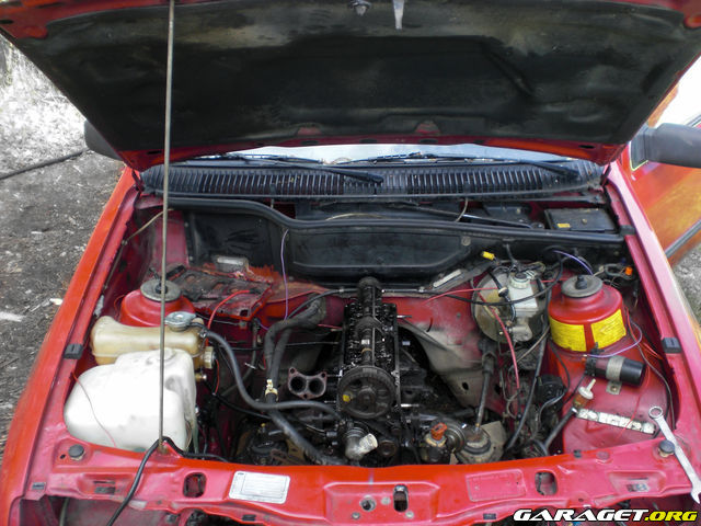

Efter det avancerade ingreppet så var det dags att slänga bort allt onödigt ifrån motorn så man lättare kan ta ut den.
https://www1.garaget.org/gallery/archive/98029/946495_iy4fx5.jpg
Nu är det bara att lyfta ur sedan!

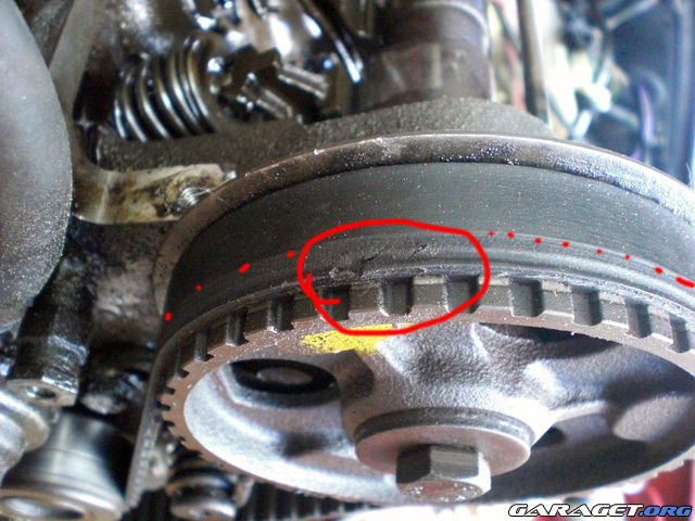

I processen märkte jag en oroväckande sak
https://www1.garaget.org/gallery/archive/98029/946497_vcaszg.jpg

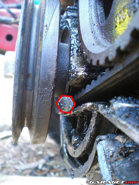

Kamremmen är nött som attans längst ut, och i det ringade området har den faktiskt börjat gå av.
Detta var framkallat utav en mutter som fastnat vid vevaxelns remskiva (!?)
https://www1.garaget.org/gallery/archive/98029/946498_18xe8g.jpg
Har ingen som helst aning om vart den kommer ifrån tongue

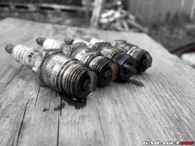

https://www1.garaget.org/gallery/archive/98029/946494_j1ljba.jpg
Såhär såg tstift ut. big_smile

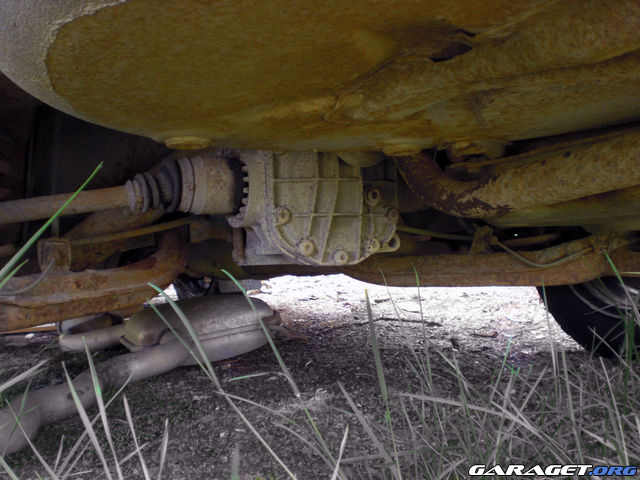

Sen tog jag mej en snabbtitt under. Så jag vet att inte golvet rasar in nästa vinter. Verkar inte vara nå problem. Har klarat sej relativt bra ifrån rost. Bara en tunn ytrost över allting. Tänkte göra rent lite och dra över med hammarlack sedan smile
https://www1.garaget.org/gallery/archive/98029/946496_oi1bpi.jpg

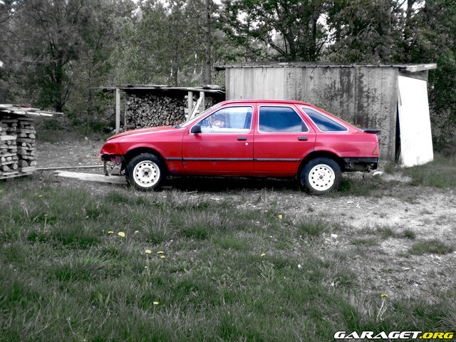

Osså var det dags att fara.
https://www1.garaget.org/gallery/archive/98029/946499_qfp17o.jpg
