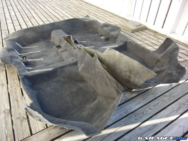

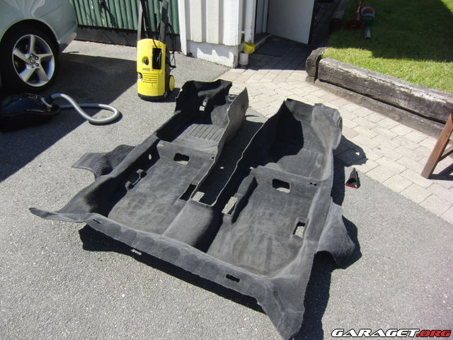

Idag har jag tvättat den stora mattan. Den hade en del fläckar och bös så jag dammsög den noggrant och sedan skrubbade in lite "Ta Bort" och blåste av den med högtryckstvätten. Nu är den som NY! Gött de.

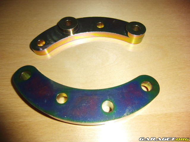

Veckans leverans som uthämtades igår var ok-brackets från USA. Ja nu kanske det börjar falla ner några äpplen från träden hos några... 034motorsport.com heter hemsidan och så här långt rekommenderar jag dem starkt, de hade grejerna hemma i lager, till vettiga priser och leveransen var snabb.
https://www1.garaget.org/gallery/archive/135497/957096_vrs4n1.jpg
Imorgon skall förhoppningsvis grejerna som är på blästring vara klara så då saknas endast de "fete" bussningarna, (smidigast är att pressa i dem innan bakaxeln är hopmonterad).

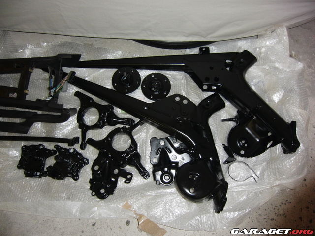

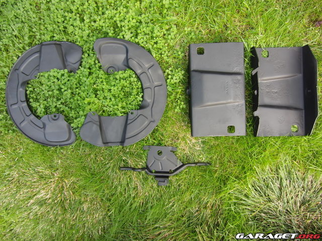

I fredags var vi och hämtade de färdigblästrade- och målade bakaxelkomponenterna. De blev riktigt fina!
Den skall monteras ihop så fort bussningarna kommer, semestertiderna ställer dock till det en del men jag har o göra tills dess.

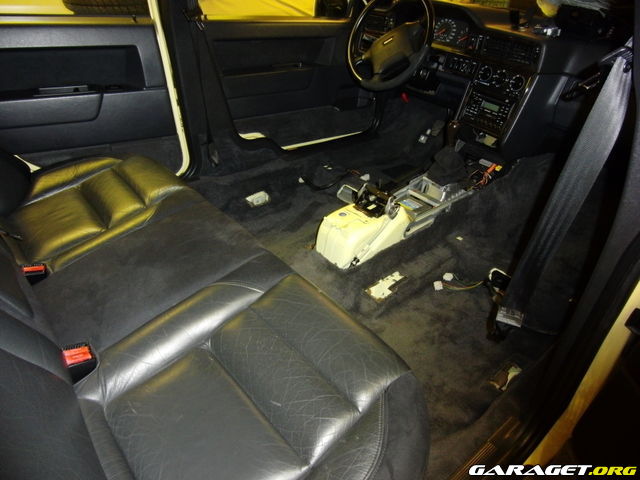

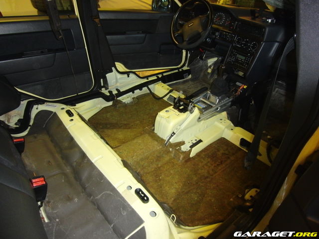

Idag har jag lagt in mattan på sin plats och det blev riktigt bra det med, go känsla av nytvättat. Jag monterade även en solskyddsgardin för mina medpassagerare så att de skall slippa solsting i nacken nästa sommar. FLASHIGT! Baksätet är även det komplett och det som återstår är att sätta i stolarna men först skall jag fixa glappet i ryggstödet och lämna in lite pryls hos sadelmakaren.
https://www1.garaget.org/gallery/archive/135497/963251_ywff7t.jpg
https://www1.garaget.org/gallery/archive/135497/963269_out7jz.jpg
https://www1.garaget.org/gallery/archive/135497/963273_jqd6qw.jpg

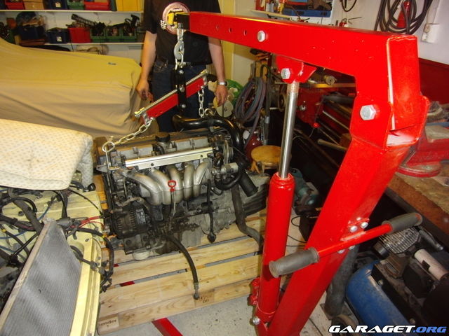

Idag ställde jag upp bilen på pallbockar fram för att påbörja projekt: Ur med motorn. Det har gått ganska så snabbt framåt o ch efter de timmar jag lagt i garaget idag ser det nu ut som den nedersta bilden.
https://www1.garaget.org/gallery/archive/135497/963681_rym0pa.jpg
https://www1.garaget.org/gallery/archive/135497/963690_9onvtp.jpg
Imorgon kommer Nicke förbi och förhoppningsvis skall vi kunna komma ännu ett steg närmare mot att lyfta ur motorn. Det kommer nog gå bra!

Lycka till med att lyfta ur motorn wink Glöm inte lambdasondens kabel bara! Vet inte hur många som glömt den och dragit sönder kablarna smile

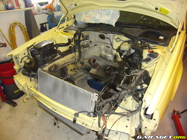

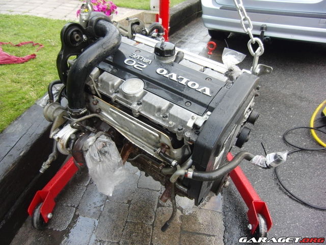

Det var ett tag sedan jag skrev en uppdatering här men trots denna lathet har det gjorts lite saker allt efter som.

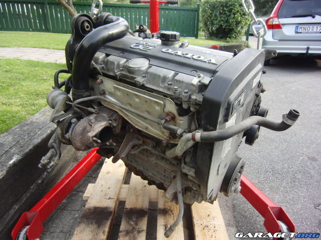

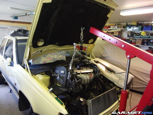

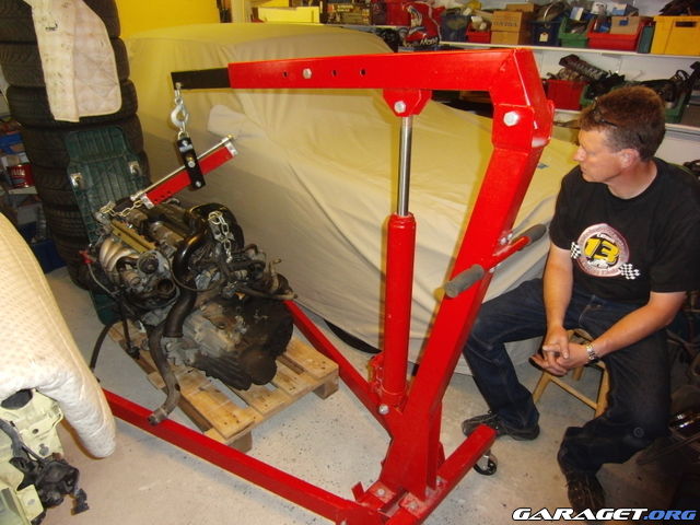

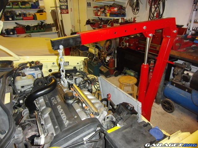

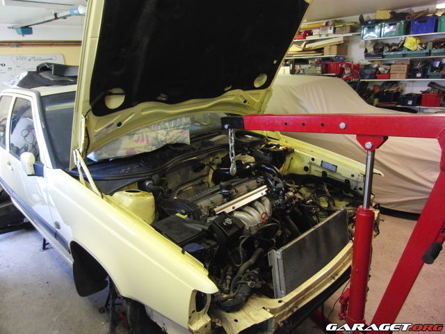

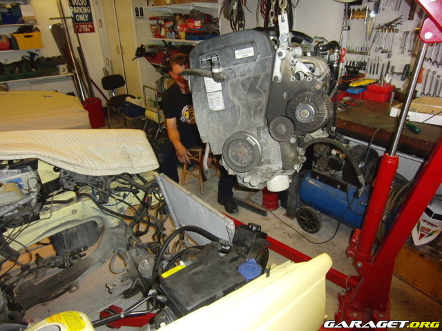

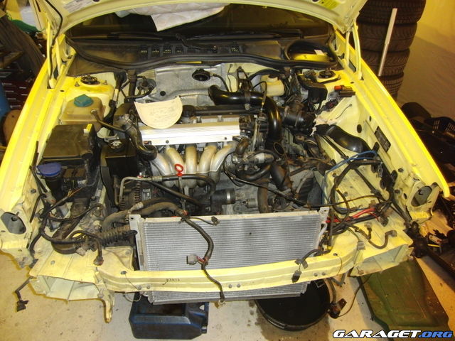

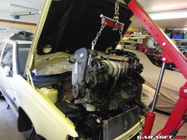

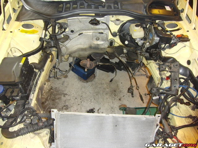

Idag har jag och farsan lyft ur den femcylindriga beten, även kallad motor. Det var en gedigen process, inga motgångar över huvudtaget. Eller ja förutom att i Heinz -boken stod det att AC- kompressorn satt med två bult men när det inte gick att flytta kompressorn en millimeter gick den fantastiska sak som hjärnan igång och jag hittade två bultar till, och så var det alles klares! Ingen avdragen Lamda kabel Dennis_999 wink
https://www1.garaget.org/gallery/archive/135497/974731_w4yi7y.jpg
https://www1.garaget.org/gallery/archive/135497/974733_dgr9rn.jpg
https://www1.garaget.org/gallery/archive/135497/974734_ywdbfu.jpg
https://www1.garaget.org/gallery/archive/135497/974735_vu3bev.jpg
https://www1.garaget.org/gallery/archive/135497/974737_jya5gf.jpg
https://www1.garaget.org/gallery/archive/135497/974740_bm6cmc.jpg
https://www1.garaget.org/gallery/archive/135497/974744_ots2mb.jpg
https://www1.garaget.org/gallery/archive/135497/974746_rcu8yf.jpg

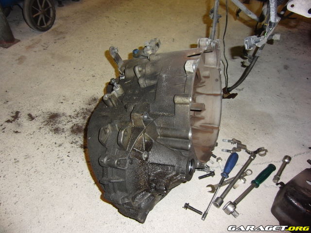

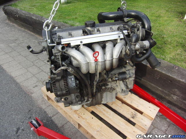

När den busenkla manövern var avklarad skruvade jag lös växellåda och koppling. Växellådan behöver en rejäl dusch skulle jag vilja påstå.
https://www1.garaget.org/gallery/archive/135497/974760_pg79jd.jpg
https://www1.garaget.org/gallery/archive/135497/974762_p50izy.jpg

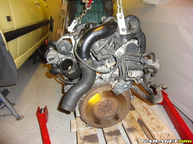

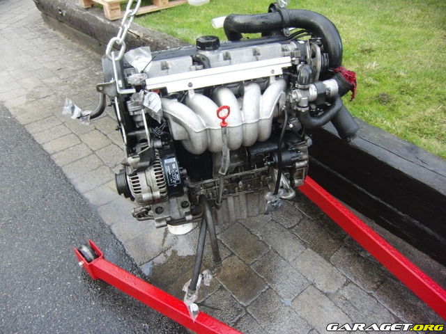

Eftersom motorn skall åka en liten tur till en kille som kan dessa motorer ut och in är det naturligtvis en liten hjälp att tvätta av den lite innan.
Före
https://www1.garaget.org/gallery/archive/135497/974771_ewwdv1.jpg
Efter
https://www1.garaget.org/gallery/archive/135497/974774_fbjuz3.jpg
Före
https://www1.garaget.org/gallery/archive/135497/974773_ndulmj.jpg
Efter
https://www1.garaget.org/gallery/archive/135497/974776_pz9qom.jpg
Så nu när allt detta är fixat är det dags att demontera en del saker i motorrummet och senare tvätta rent motorns plats så att allt blir blankt och fint.
Imorgon börjar skolan men det är bara två dagar, sen kommer det mer tid att skruva.
Hoppas bilderna talar!

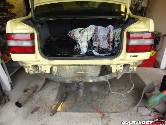

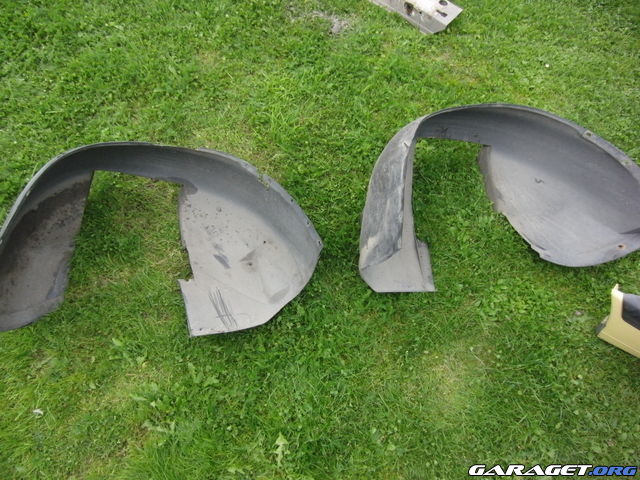

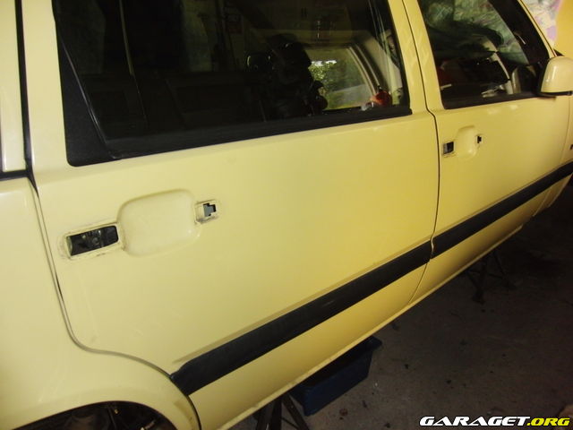

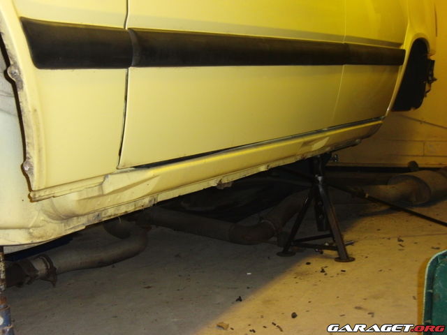

Idag har det skett en del kaross jobb. Brorsan fick i uppgift att demontera alla ytterhandtag medan jag påbörjade demontering utav trösklar och inneskärmar. Handtagen var så dåligt lackade så de måste lackas om, det samma gäller med spoilern som vi också demade. Jag han med en tröskel innan vi skulle skruva loss bakre stötfångaren och vid den höll vi oss resten av dagen. När den var borttagen såg vi hur galet mycket smuts det fanns där så imorgon blir det till att rengöra en hel del.
https://www1.garaget.org/gallery/archive/135497/979361_qi2xd6.jpg

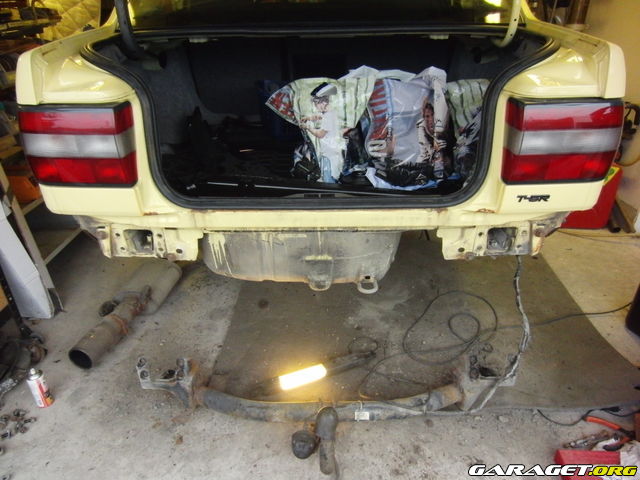

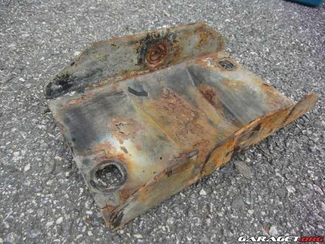

Dragkroken är nermonterad. Om den skall behållas vet jag inte än men vi får se. Konsolerna som aluminiumbalken sitter fast var inte så fresh så det blev till att sätta brorsan på jobb igen. Denna gång vid blästerboxen.

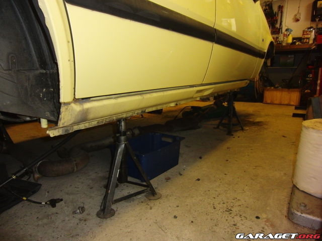

Idag har jag tvättat en hel del och även idag har brodern min hjälpt till med att blästra saker, tackar!. Dessa blev även lackerade, dock inte med samma finish som från blästernissen, men det funkar!
Den högra tröskeln är nu också demonterad, hel och fin till skillnad mot den vänstra. En rätt stor spricka, så det får bli till att hitta en bättre sådan. Så fort jag har alla plastdetaljer skall de in på lack o få den fina gula färgen på sin yta.

En bild från igår då handtagen demades.
https://www1.garaget.org/gallery/archive/135497/979901_tpdppe.jpg
Nylackade och fina.

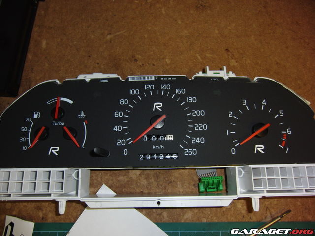

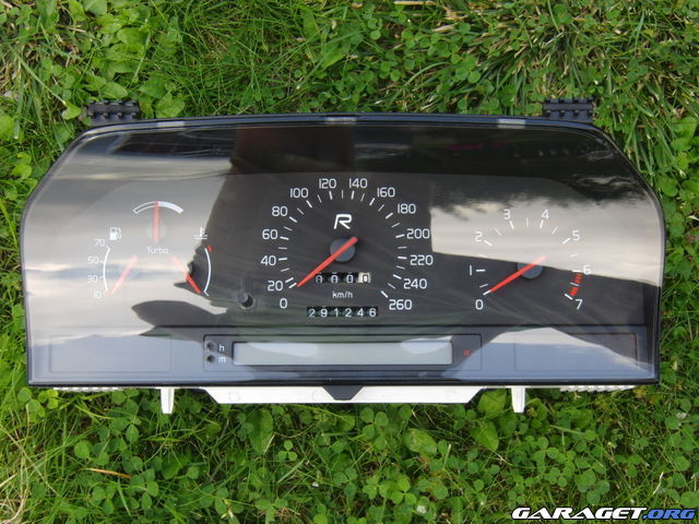

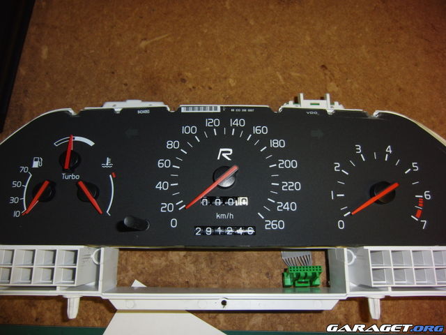

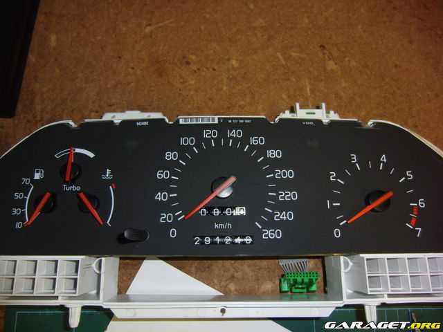

Efter lunchen togs det en liten paus samt en stund framför matteboken. Men när det roliga var över tog jag fram mätarhuset och satte liv i min lilla idé.
Jag har alltid beundrat S60/V70 R och deras blå mätartavlor som dessutom har ett R i nederkanten på aluminium ringen. Tyvärr har ju inte 850'n detta (som tur är, annars har man inget att drömma om... tills en dag då man kanske köper sig en sådan). Hur som helst så ville jag lägga till nått på tavlan som hade något med R att göra så jag skrev ut ett lagom stort R och skar sedan ut detta i en vit film. Jag prövade version 1 med ett R och version 2 med tre stycken R. Efter lite smakråd kom vi fram till att version 2 var för plottrig, så beslut togs om att genomföra version 1!
Jag blev väldigt nöjd med utseendet, men vi får väl se hur länge det står sig innan nästa idé poppar upp...

https://www1.garaget.org/gallery/archive/135497/979904_g2tc4y.jpg
Version 1 (Dåligt utskuret R, fick tillslut ett bra lite senare)
https://www1.garaget.org/gallery/archive/135497/979905_ts9h4b.jpg
Version 2 (Test med skrotade utskärningar)
https://www1.garaget.org/gallery/archive/135497/979906_4cqjum.jpg
Version 1, slutgiltig.
https://www1.garaget.org/gallery/archive/135497/979907_0ils7g.jpg
