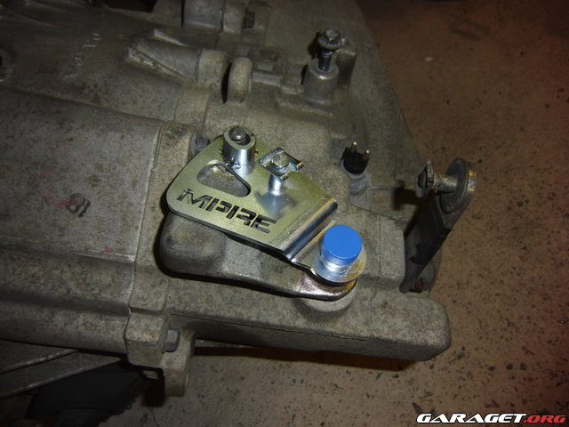

Tack för alla goa och positiva kommentarer! Som uttrycket lyder, nytt är alltid nytt smile Grundfärgen jag använder är Hagmans gråa grundfärg på burk.
TurboOla, jag har funderat och tänkt. Vi kommer till att börja med original låda och ny R-koppling. Det som inte finns i lådan får man ha i högerfoten wink

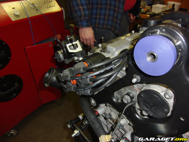

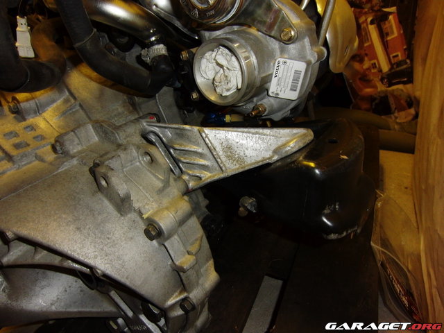

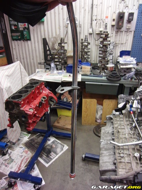

Nu har det inte uppdaterats på länge och det tyder på mycket arbete i skolan. Det har dock hunnits med en hel del meck. Större del av tiden har ägnats åt att befinna sig i Stefans lokal och skruvat motor. Under tiden har även lackeringen av karosströsklarna bak färdigställts.

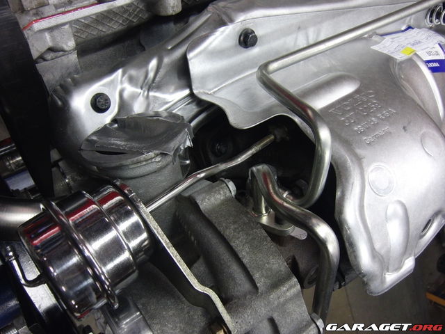

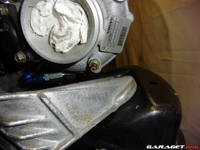

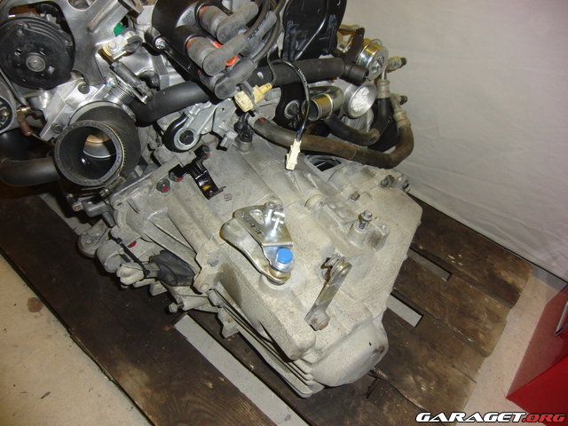

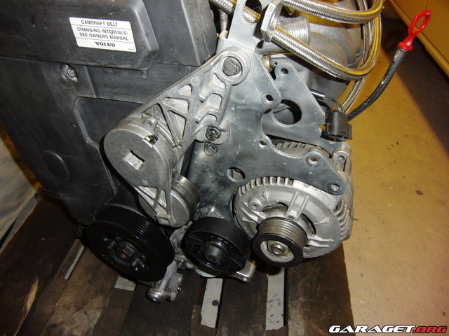

Vad som behövs för att komma framåt med en bil vet säkert många. För att komma snabbare framåt vet sannerligen många också. Detta medför att vi har fått byta ut komponenter såsom turbo, vevstakar, spridare etc. I och med att vi bytt till en KKK24 turbo som från början sitter på S60R bilarna har vi behövt anpassa en del komponenter. Det finns en del ändringar i utformningen av blocket som gjorts från T-gulens block till S60R'ens block. Som ni kan se på bilderna nedan har vi fått använda oss av stålomspunnen slang för olja till turbo. Detta är för att röret kommer i konflikt med kolvkylningsmunstyckenas lock. Observera att en del av röret har använts och sedan skarvats med skärhylsa och sedan stålomspunnen slang resten av vägen. Även vattenreturen från turbon har modifierats så att jag tog röret från original turbon, kapade i rätt längd, bockade det lätt till rätt vinkel och monterade sedan med plugg och nya packningar. En komponent till som behöver köpas ny från en S60R motor är det stora vattenröret som sitter under grenröret mot blocket och leder samman alla vattenledningar. Utformningen skiljer sig mot original och på så sätt undviker man konflikter med turbon.

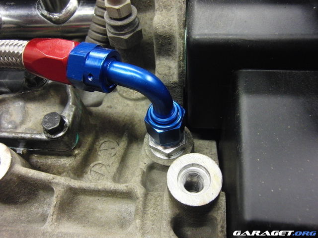

Jag kommer så småningom skapa en tråd som berättar vilka komponenter man behöver för att montera en KKK24 turbo med S60R grenrör på de äldre vitmotorerna, samt installationstips.

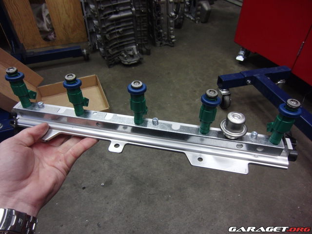

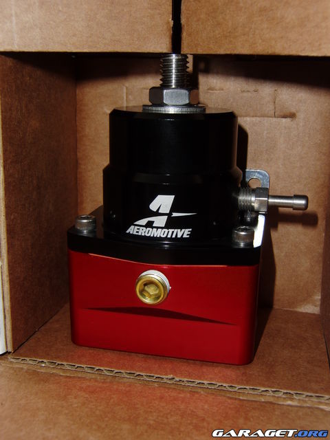

På insugsidan har ni sen tidigare sett att jag skall köra med de gröna spridarna som levererar 465cc/min vid 3,8 bars tryck. Original i T-gulen är bränsletrycket 3,0 bar och styrs av den regulator som sitter i fuelrailen. För att styra bränsletrycket till 3,8 bar har vi valt att använda oss av en extern bränsletrycksregulator från Aeromotive. För att kunna använda denna har vi modifierat fuelrailen så att vi tagit bort den ventil som sitter på högersidan, framifrån sett och ersatt den med en likadan anslutning som vänstersidan har för bränsle in. För att plugga hålet som den gamla bränsletrycksregulatorn satt i har jag inhandlat en bränsledämpare som dämpar pulserna som blir i fuelrailen. Tändsystemet är helt nytt med nya tändstift, tändkablar, fördelarlock, och rotor. Det är viktigt att allt är i toppskick så att vi eliminerar orsaker till haveri.

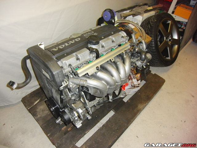

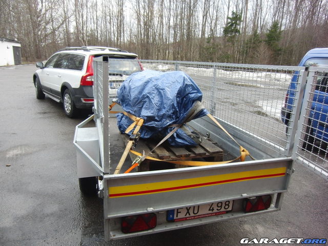

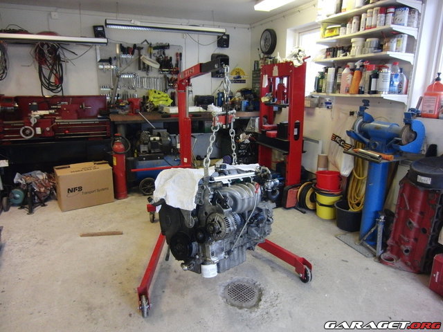

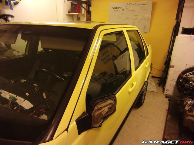

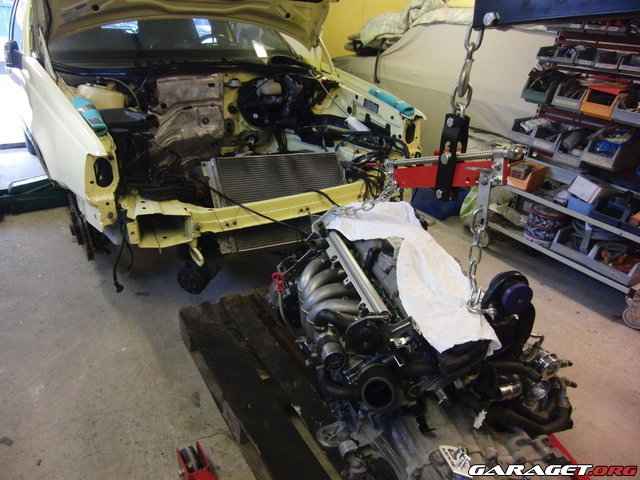

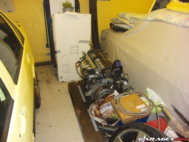

Igår var den stora dagen då motorn skulle få åka hem till sin vän i garaget. Allt gick bra med lyft upp på kärran och motorn transporterades oskadd hem. För första gången på länge rullade vi ut bilen som numera står lite vingligt på egna ben. Jag tvättade av den lite lätt så damm och annat bös kunde rinna av. Jag tog inga bilder så texten får berätta. När vi väl fått ihop motorlyften kunde vi enkelt flytta in motorn i garaget och står där nu tryggt på en pall. Växellådan skall monteras samt lite andra små saker som oljeslangar till oljekyket, generatorn och diverse vakuumslangar till magnetventilen. V.7 har jag sportlov och passar mycket bra för en ”sportig” installation av motorn. Jag skall försöka hålla tråden uppdaterad med närmare mellanrum så ni kan se vad som sker.
Ha en fortsatt trevlig söndag!

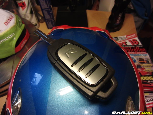

Idag fick jag ett mycket trevligt paket på posten! Det guldbruna, vaderade kuvertet innehöll en KIR nyckel som jag för 2 veckor sedan skickade iväg för konvertering. Den innehåller nu alltså ett specialtillverkat kretskort där komponenter från min VGA2 fjärr och original KIR'ens kretskort är tagna och lödda på det nya kortet. Jag får då den goa knapptryckskänslan som är original i KIRen och en säker batteriplats under locket. Det som skall göras nu för att nyckeln skall kunna användas är att slipa det nya nyckelämnet. När väl motorn är installerad och vi har el i systemet kan jag binda KIRen till bilen.
För mig är detta en viktig detalj som förgyller R-känslan. Nyckeln har även en tendens till att väcka ett beroende med att flippa upp och trycka tillbaka nyckelämnet. Kul smile
Det var dagens lilla, men ack så viktiga update!

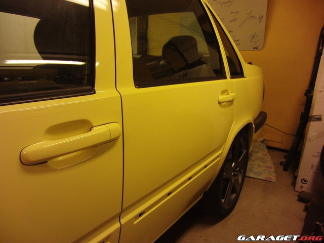

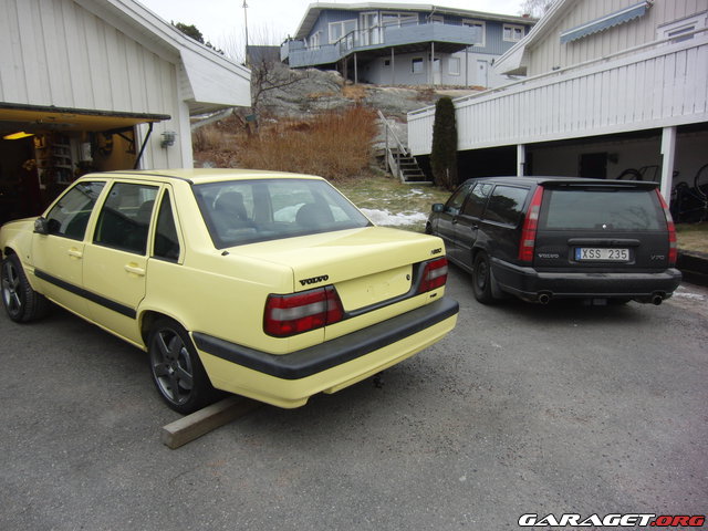

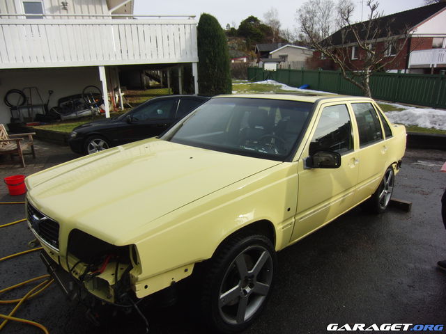

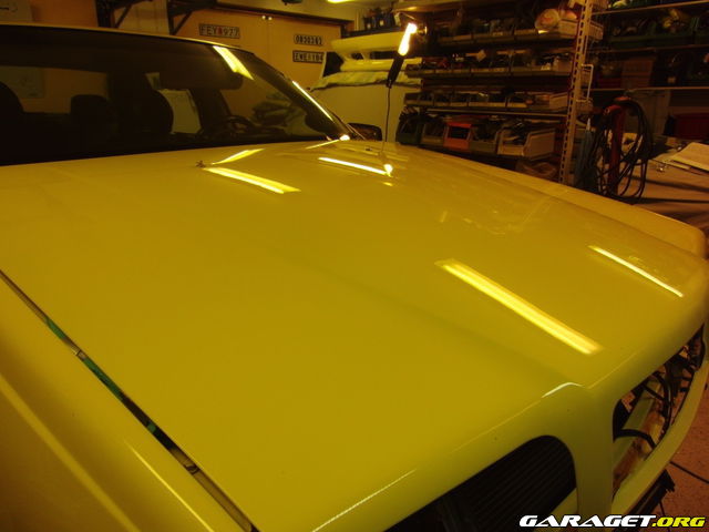

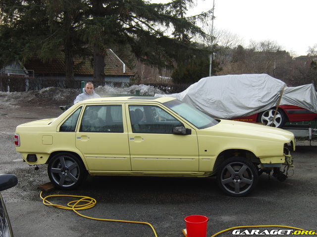

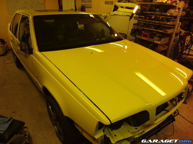

Idag har det arbetats flitigt med manskraft. Min vän Erold antog uppdraget att lyfta bilens lack till en högre nivå.
En tidig hemgång från skolan idag resulterade i att använda tiden till att tvätta och polera bilen. T-gulen rullades ut i lunch-solen och duschades av. Två noggranna omgångar med svamp och riktigt bilschampo fick stå till grund för det viktiga, och mer tidskrävande arbetet. Redan efter denna process mådde bilen betydligt bättre. När den återigen rullades in i garaget tog Erold fram sin maskin, valde rätt rondell och började med första steget, compound. Detta tog närmare två timmar men gav ett fantastiskt resultat. Jag blev chockad över att alla asfaltsprickar och annan fastbiten smuts försvann, magiskt! Bilen var ren men saknade glans så nästa steg i den krävande processen vidtogs, nämligen polish. Erold susade runt med maskinen och denna gång betydligt fortare. Lacken var så pass bra att det inte krävdes flera omarbetningar för att nå ett bra resultat, något som gillades starkt. Sista steget i behandlingen var försegling. Jag följde Erolds arbete och bilens lyster tittade snabbt fram. Efter att vi torkat bort den överflödiga förseglingen hade vi resultatet framför oss. Den gula färgen lyser verkligen och den hala ytan kommer vara väldigt vänlig att tvätta. Det var svårt att få bilder som visar ett rättvist resultat så ni får hålla till godo tills vidare för att vid ett senare tillfälle beakta bilen i verkligheten.
Trevlig kväll!

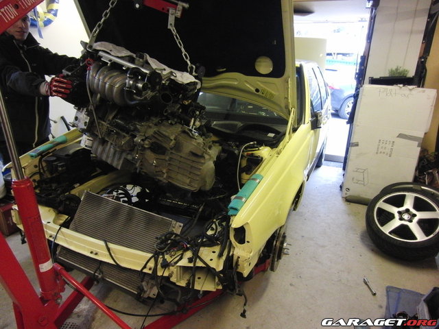

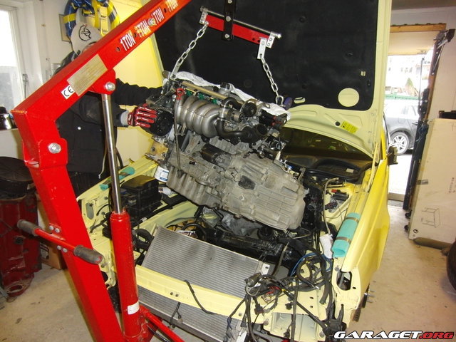

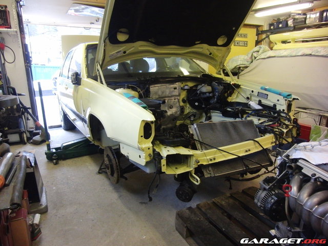

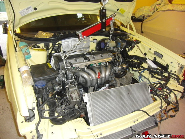

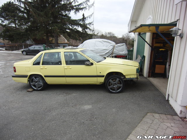

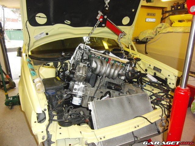

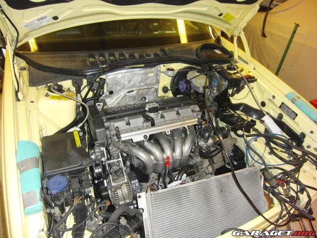

Idag gott folk har det hänt! Motorn har återfunnit sin plats i bilen smile

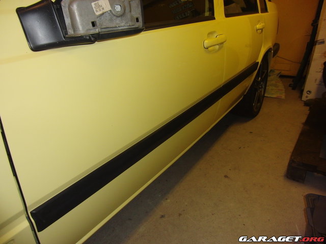

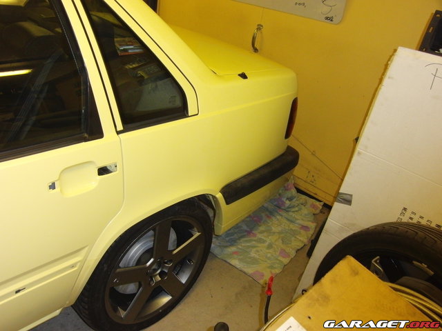

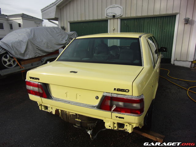

I helgen arbetades det för fullt. Pappa hjälpte mig med att rengöra och putsa upp de svarta skyddslisterna som sitter på dörrar och framskärmar. De blev riktigt fräscha må jag säga. Efter undersökning av taklisterna upptäcktes det att den vänstra listen var helt intakt. Förra ägaren hade nämligen tejpat båda listerna med eltejp. Den gjordes därmed i ordning och monterades med nydiskade clips. Under tiden som detta utfördes passade jag på att montera växellådan. Det var ännu en enkel operation jag lyckades väl med. Alla bultar momentdrogs och efter varje dragen skruv markerade jag dem med röd färg för att vara helt säker på att alla var dragna. Som bilderna visar monterade jag även shortshiften från MPRE. För att plugga igen det vattenrör som egentligen är tänkt för kylning av oljekylet på S60R bilarna svarvade jag en plugg. 5cm slang och två rostfria slangklämmor senare var det klart. Mellan växellåda och turbons kompressorhus är det tajt men det passar med goda marginaler.
Jag monterade även lite nylackerade detaljer. Handtagen var lite knixiga att montera men efter en stund var de alla på plats och man kan nu se att lackeraren fått till nyansen på färgen mycket bra. Innan montering av stötfångaren ägde rum skruvade jag fast den avtagbara dragkroken. Väl på plats passade jag inte stötfångaren så att spelet mellan bakskärm och stötfångare blev jämnt och lagom litet. Det var kort o gott helgens bravader, nu vidare till dagens händelser.
Niclas dök upp vid halv tolv tiden när han hade fått sin skönhetssömn och dylika nödvändigheter. Vi hade det inte riktigt lika varmt som vi önskade men -4C fick räcka trots allt. Motorlyften togs ner från vinden och sattes ihop. När allt var förberett rullade vi ut T-gulen, rullade in motorlyften och puttade tillbaka bilen halvvägs in i garaget igen. Själva lyftet in i motorrummet gick galant. Det enda som bråkade med oss lite var det bakre motorfästet men efter lite tänkande och lirkande satt motorn på plats! Tack för hjälpen Nicke smile
Under veckan skall motorn installeras och lite andra småprylar skall monteras.
