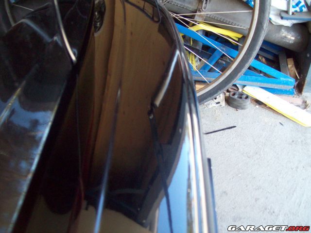

373 Inlägg
6 maj 2010
https://www1.garaget.org/gallery/archive/115058/922532_pcebtz.jpg
Innan...
https://www1.garaget.org/gallery/archive/115058/922535_r813oi.jpg
Efter polering!Lite bättre men ska tvätta bilen igen och polera mera..
Använde först -Quick Clay med lera..
                    - sedan ultimate compound rengöra /polera..
Ev blir det NXT en sista vända ska först tvätta bilen +polera en gång till wink
/L
''Hugin-Hachiko''

Journeyman2 skrev:
http://www1.garaget.org/gallery/archive/115058/922532_pcebtz.jpg
Innan...
http://www1.garaget.org/gallery/archive/115058/922535_r813oi.jpg
/L
Varför hade du blixten rakt ner i förebilden och sen inte i efterbilden.
Du skulle tagit en efterbild med blixten rakt ner som förebilden.
Det är ju då reporna träder fram wink
Då får man en verklig uppfattning

373 Inlägg
7 maj 2010
Xtravagant skrev:
Innan...
/L
Ja du har nog rätt tar en ny bild!wink
