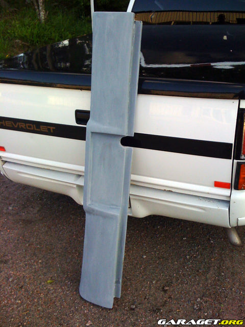

Vart nån timme vid garaget idag. Slipade ner rollpanen så nu är den färdig för lack. Vi började även såga upp för kudden ifram.
Går sakta framåt...
https://www1.garaget.org/gallery/archive/139512/957100_37fio4.jpg
https://www1.garaget.org/gallery/archive/139512/957102_mhhkfn.jpg

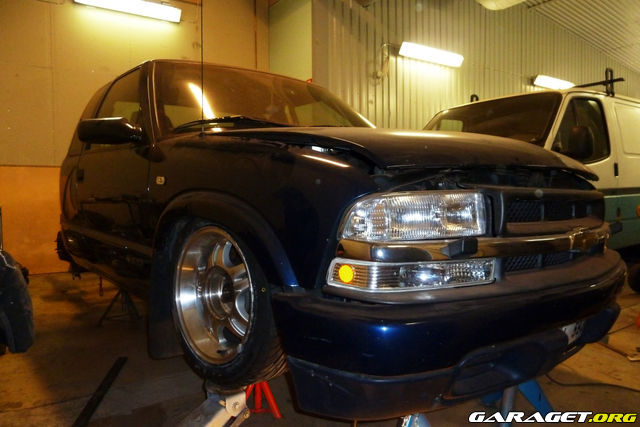

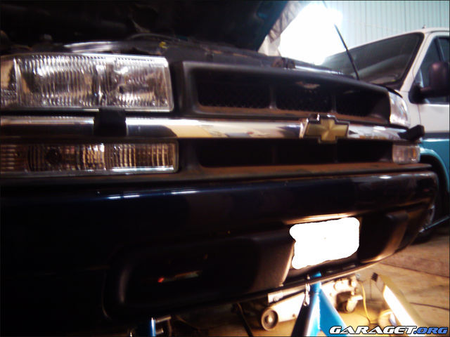

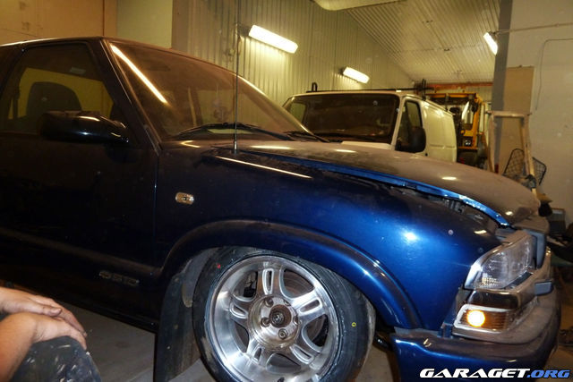

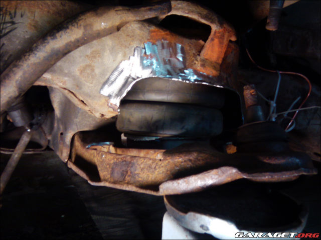

Update: 08/07/10
Blev kassa mobilbilder då vi glömde kameran hemma.
Vänstra sidan typ klar, ska runda till kanterna lite mera.
https://www1.garaget.org/gallery/archive/139512/961058_du0uz4.jpg
https://www1.garaget.org/gallery/archive/139512/961059_sc7rt3.jpg
Högersidan påbörjad.
https://www1.garaget.org/gallery/archive/139512/961062_6hjv09.jpg
Bytte ut dom oranga blinkerglasen mot klarglas.
https://www1.garaget.org/gallery/archive/139512/961060_y158gh.jpg
Over 'n out.

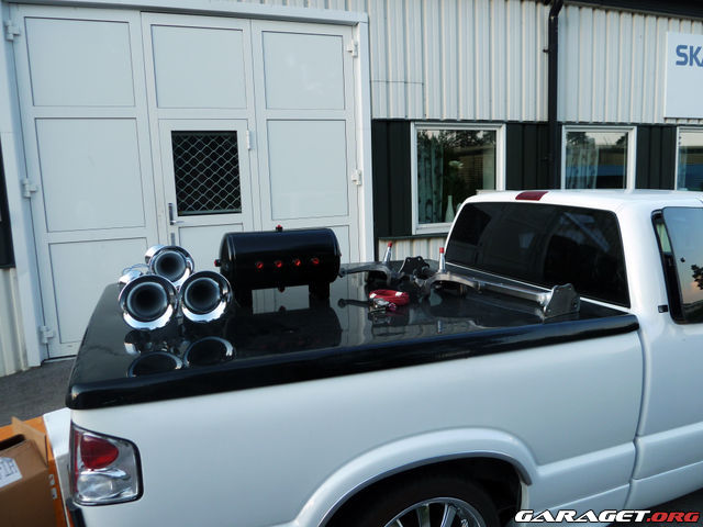

Update: 13/07/10

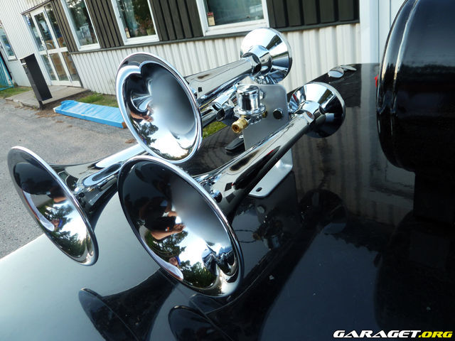

ÄNTLIIIIGEN har vi fått våran tank och kopplingar som har vart borta över en månad. Paketet hade blivit felmärkt så det hade hamnat uppe i hudiksvall så vi drog dit och hämtade det idag. Och det blev även ett impulsköp på en liten tuta som han hade (Ny).
I lördags var vi till Örebro och hämtade spindlarna, PPM ball joints och ett stag.
https://www1.garaget.org/gallery/archive/139512/963612_xctlsu.jpg
https://www1.garaget.org/gallery/archive/139512/963617_h4xiwx.jpg

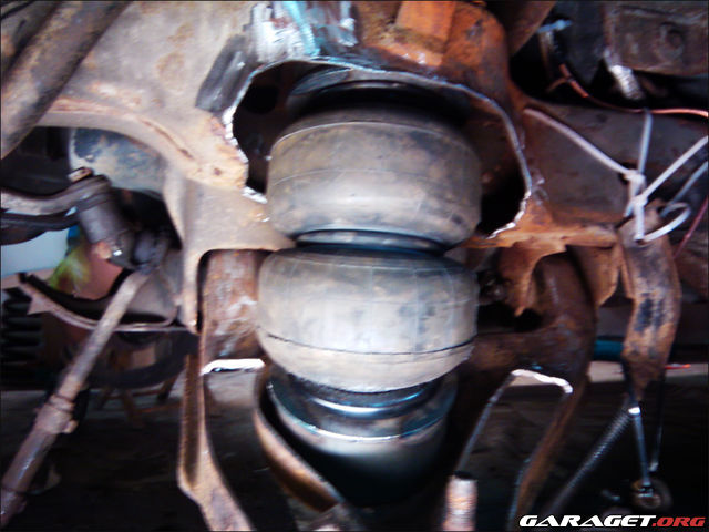

Update: 22/07/10

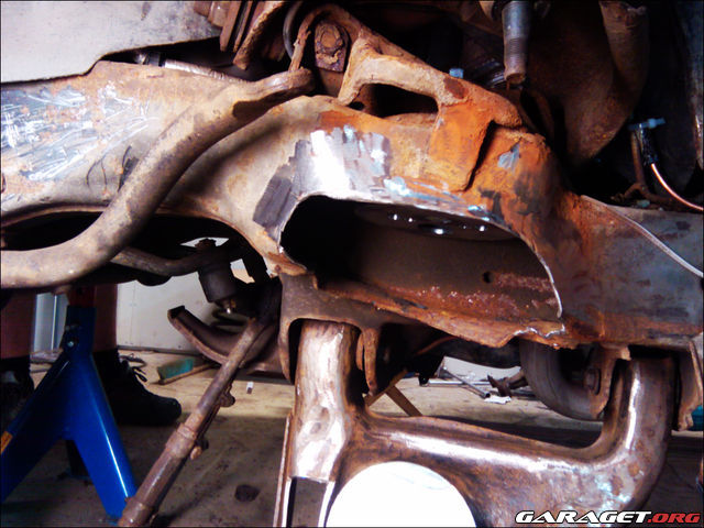

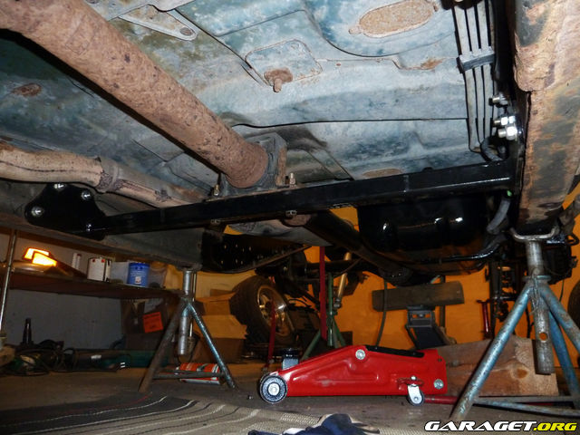

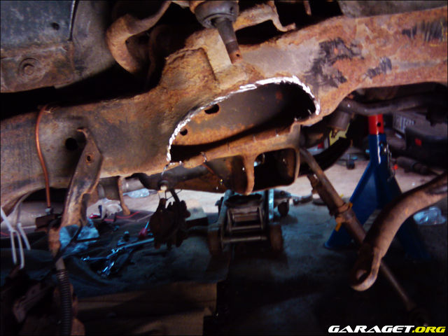

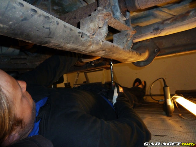

Dags för update då. Nu börjar det ta sig, fast vi har stött på ett problem som vi måste lösa innan det kan hända så mycket mer. Vi måste få ur och sätta dit dom nya spindelleden/kulbultarna men dom sitter som faaan. Lär få tag på nån som har en press. Sen lär vi höja avgasröret lite, men då lär det kapas av ca 1" och sedan svetsas ihop, får se hur det går.

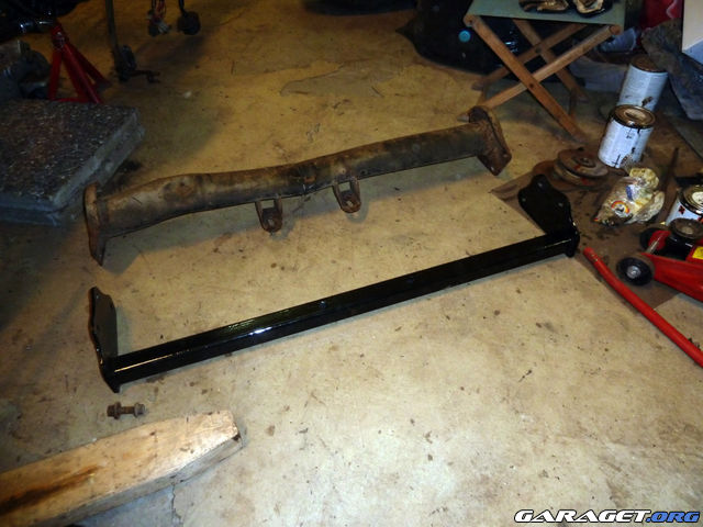

Carrier crossmember - Ska bort och bytas ut mot en ny som inte hänger ner under ramen.
https://www1.garaget.org/gallery/archive/139512/967577_2d31vg.jpg
In action
https://www1.garaget.org/gallery/archive/139512/967578_2e4kp6.jpg

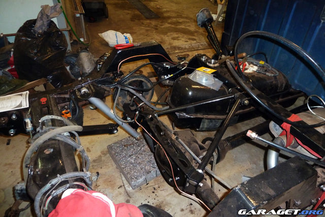

Tillslut fick vi ur den, tog ett jääävla bra tag.
https://www1.garaget.org/gallery/archive/139512/967579_fwisnb.jpg
Nya ditsatt, ska fräschas till där under också.
https://www1.garaget.org/gallery/archive/139512/967581_ggjrfl.jpg

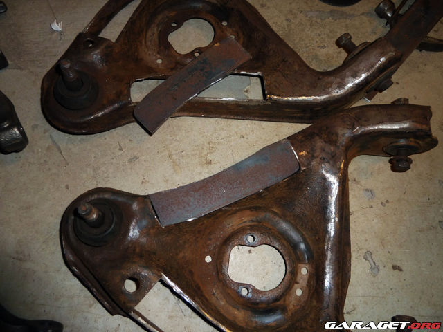

Plattor för bärarmarna tillsågade, dom är även svetsade men hade ingen bild på det.
https://www1.garaget.org/gallery/archive/139512/967584_vbr2rs.jpg

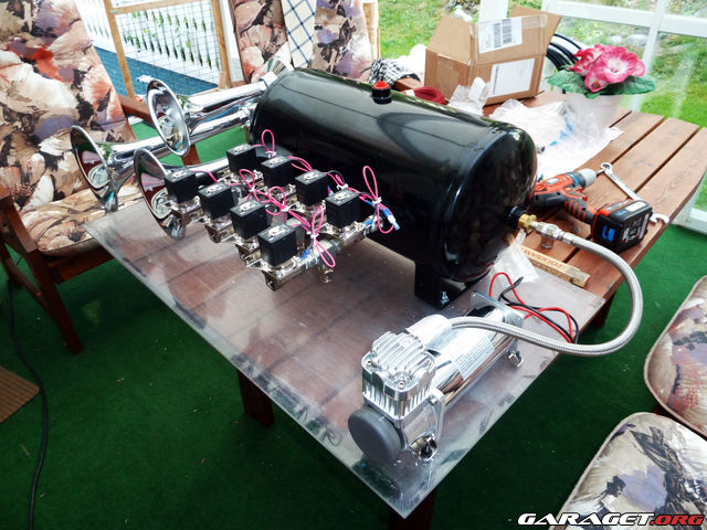

Tanken, kompressorn och tutan monterad på en plexiskiva som ska skruvas fast i flaket.

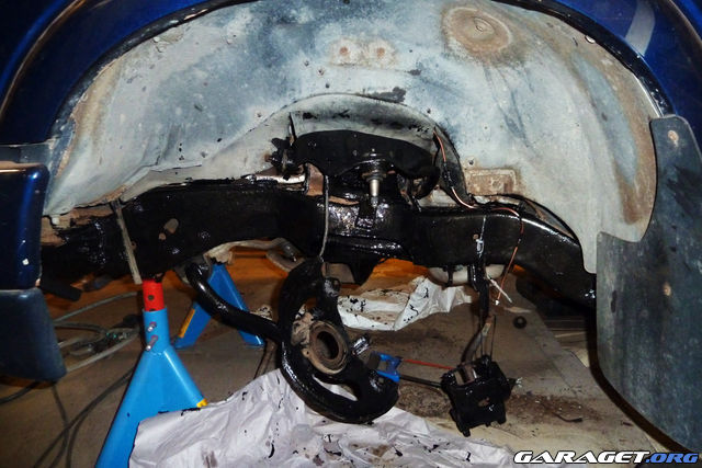

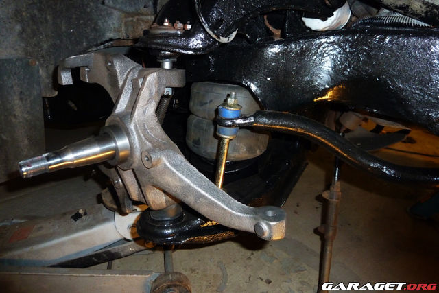

slipat och målat på bromsdetaljer och ram.
https://www1.garaget.org/gallery/archive/139512/970135_vr3ta2.jpg

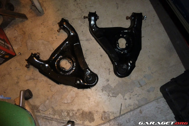

Svetsat och målat undre bärarmarna.
https://www1.garaget.org/gallery/archive/139512/970146_ysk9to.jpg
ny spindel monterad och klar. Bälg monterad och slangen kopplad.
https://www1.garaget.org/gallery/archive/139512/970142_fsdbjg.jpg
https://www1.garaget.org/gallery/archive/139512/970145_0mdj3w.jpg

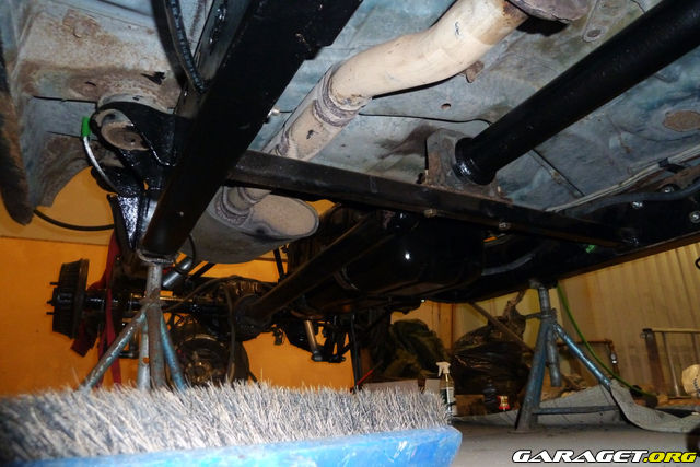

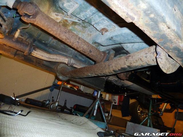

Slipat och målat på ramen och kardanaxeln så gott det gick.
https://www1.garaget.org/gallery/archive/139512/970150_y9iwec.jpg

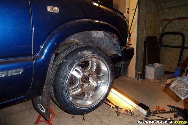

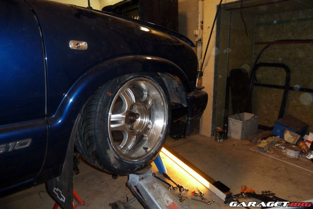

Provmonterade och hissade upp däcket.
https://www1.garaget.org/gallery/archive/139512/970157_5vmoex.jpg
https://www1.garaget.org/gallery/archive/139512/970160_94i4ih.jpg
https://www1.garaget.org/gallery/archive/139512/970162_lk4hli.jpg
https://www1.garaget.org/gallery/archive/139512/970163_nqye87.jpg

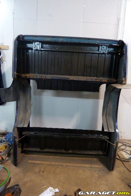

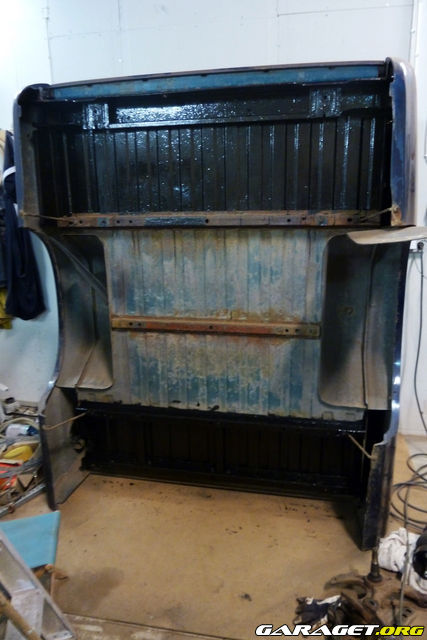

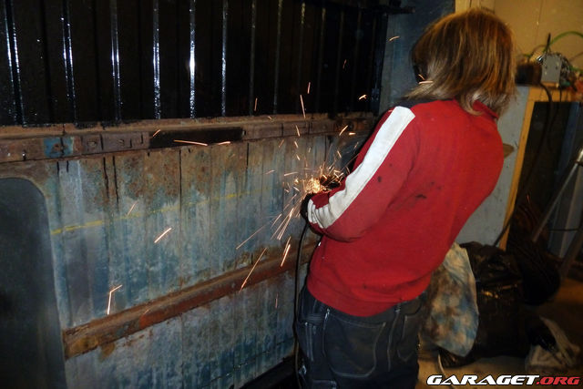

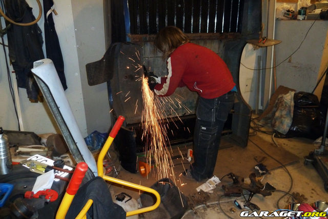

Sågat sönder flaket.
https://www1.garaget.org/gallery/archive/139512/970167_6lk3i1.jpg
https://www1.garaget.org/gallery/archive/139512/970169_fg1udl.jpg
https://www1.garaget.org/gallery/archive/139512/970170_ewxdn7.jpg
https://www1.garaget.org/gallery/archive/139512/970174_gxxasr.jpg

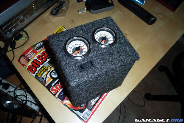

Box för tryckluftsmätarna och knapp för tutan.
https://www1.garaget.org/gallery/archive/139512/970213_e5hwqz.jpg
Imorn får vi förhoppningsvis mer luftslang så då skall det dras och sen skall vi montera på skivan med tanken och kompressorn i flaket. Så nu börjar det närma sej.
