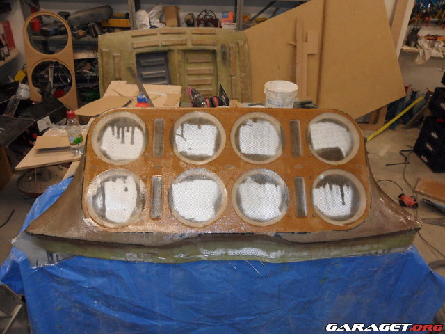

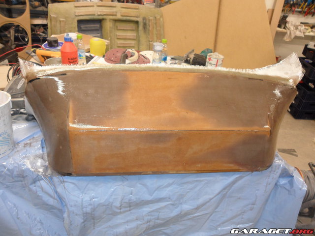

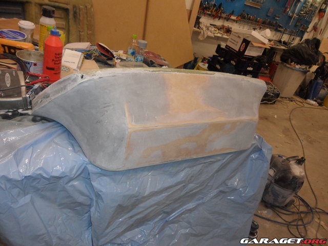

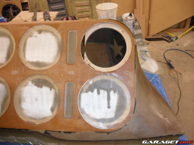

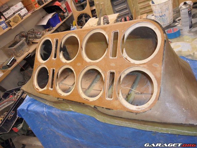

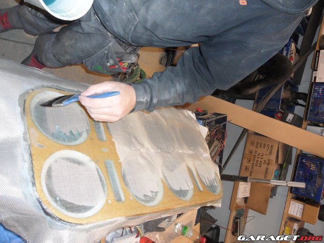

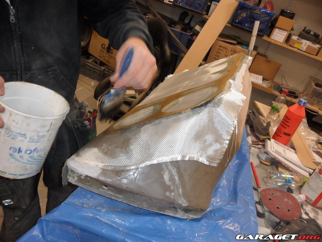

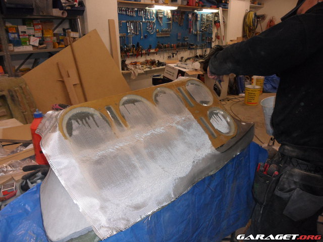

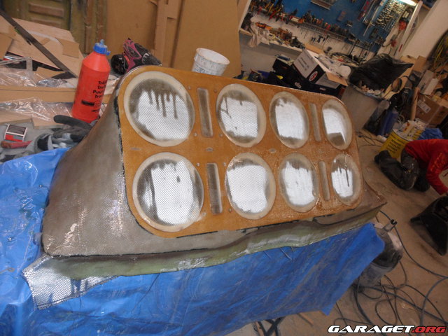

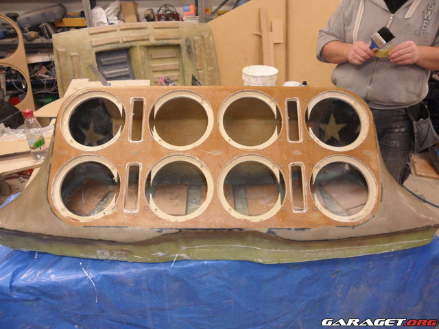

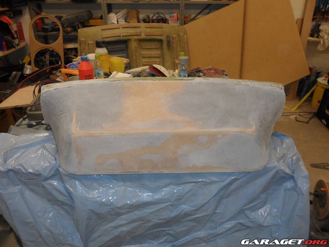

då kommer de lite bilder på fortsättningen av stora konsollen.
https://www1.garaget.org/gallery/images/47/46283/46283-2697071b446e80545a42d82685487e62.jpg
spacklat till formerna som jag vill ha de.
https://www1.garaget.org/gallery/images/47/46283/46283-adf0b3e902b7236a6c96d88f3975932d.jpg
https://www1.garaget.org/gallery/images/47/46283/46283-27899408a3a8049a33be1cf138e8a6af.jpg

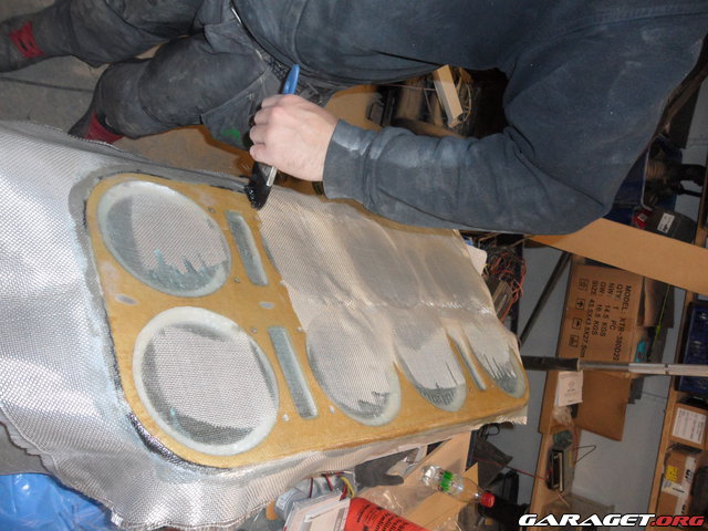

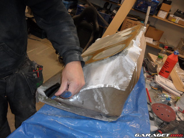

2 lager rovingväv
https://www1.garaget.org/gallery/images/47/46283/46283-fad1cbcbb272f2f20184e6e553feb21e.jpg
https://www1.garaget.org/gallery/images/47/46283/46283-2a679fb0bd8c5ed17b3b3b8eeaa74ca5.jpg
https://www1.garaget.org/gallery/images/47/46283/46283-1e059851dfd31e3c64eaa3f069502e21.jpg
https://www1.garaget.org/gallery/images/47/46283/46283-9895be25219fb2984bc797a0ce286c9a.jpg
https://www1.garaget.org/gallery/images/47/46283/46283-1f67cdd3fd73b3de7df863ef6d32a91d.jpg
https://www1.garaget.org/gallery/images/47/46283/46283-1420bacd5d0d4438f0efbcf922a06964.jpg
https://www1.garaget.org/gallery/images/47/46283/46283-02b4b3c5c64ddf983e1c4103f77e77bb.jpg
https://www1.garaget.org/gallery/images/47/46283/46283-ca0870bc889874094fd63217c4592674.jpg

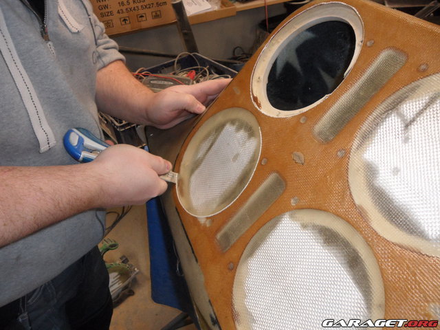

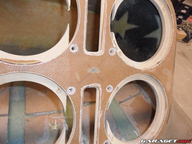

å när polyestern torkat till "ost" så skär man bort allt överflödigt.
https://www1.garaget.org/gallery/images/47/46283/46283-44bfd6209a5db92d9104cc758850aa83.jpg
https://www1.garaget.org/gallery/images/47/46283/46283-12ec0e286067d9cc229b51de5a7f28d3.jpg
https://www1.garaget.org/gallery/images/47/46283/46283-4cf97dce0b7a2234dd02cfb492f07f27.jpg
https://www1.garaget.org/gallery/images/47/46283/46283-c68164bf76d7b444c0355e16640857e9.jpg
https://www1.garaget.org/gallery/images/47/46283/46283-0c7282dcd31c72afac89ca608abddc62.jpg

#3465

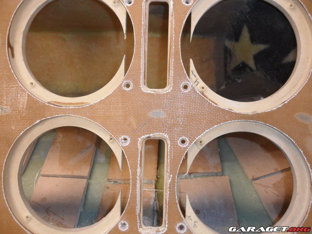

Varför är ringarna kapade? Är det för att få plats med hornen?
16 197 Inlägg
11 februari 2012
#3466
hornen är infällda från insidan så får att få allt så tajt som möjligt så blev de så smile  men inget som påverkar stabiliteten.

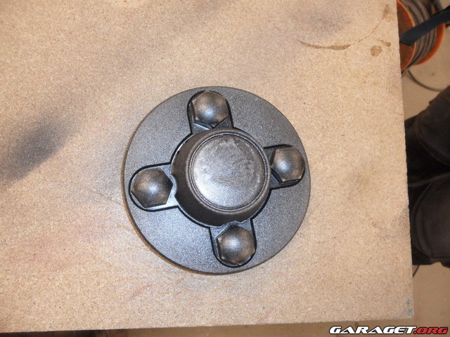

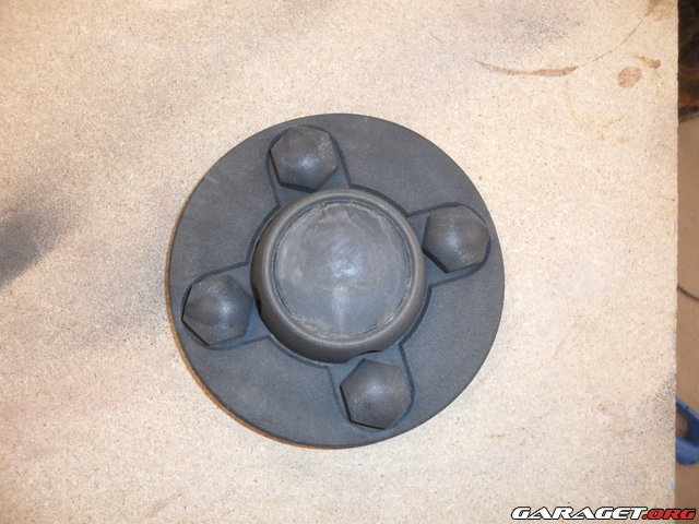

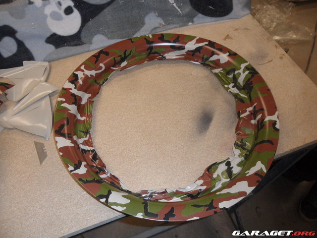

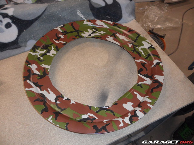

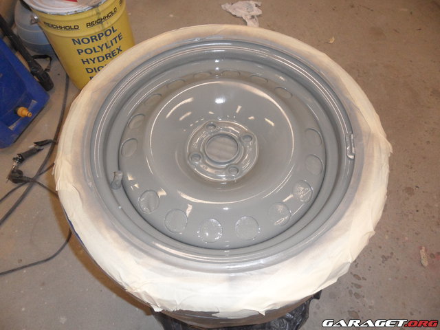

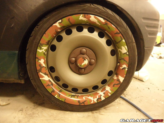

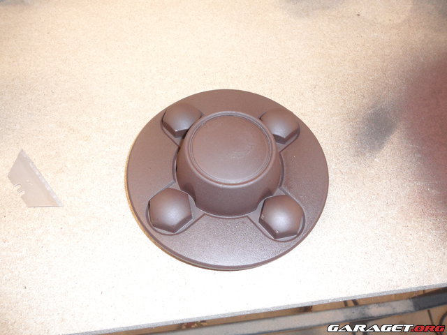

även fortsatt med fälgarna på vänstra sidan.
https://www1.garaget.org/gallery/images/47/46283/46283-0ca1195351be9736cafa5b51d86ebe94.jpg
https://www1.garaget.org/gallery/images/47/46283/46283-f4c8d433da6bdbfc79d46c9f7aa030c7.jpg
plastgrund.
https://www1.garaget.org/gallery/images/47/46283/46283-dc2201b62dde57b423f1d6e5f9535cdb.jpg
mattbrun plastfärg.
https://www1.garaget.org/gallery/images/47/46283/46283-dc0ea4f6a649a6a482d932542d40a173.jpg
den blir matt när de torkat.    typ grön/grå.
https://www1.garaget.org/gallery/images/47/46283/46283-e75c2e7e13133ebf3dcf5317e93a19dc.jpg

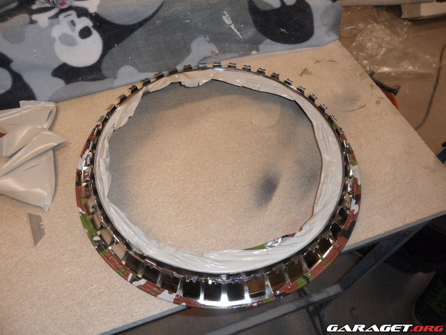

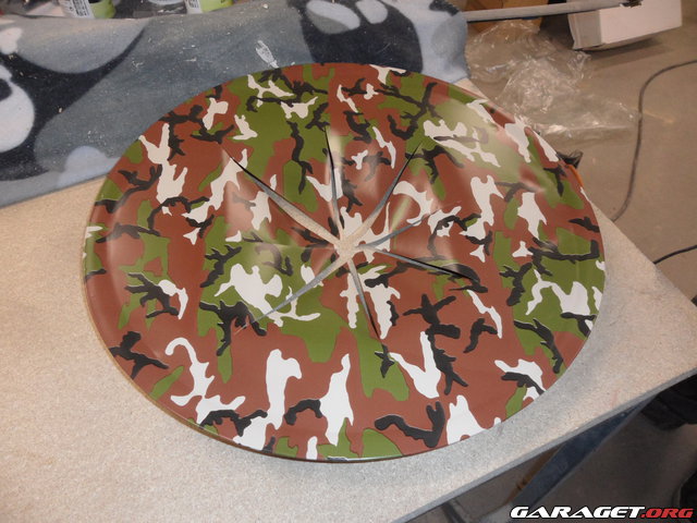

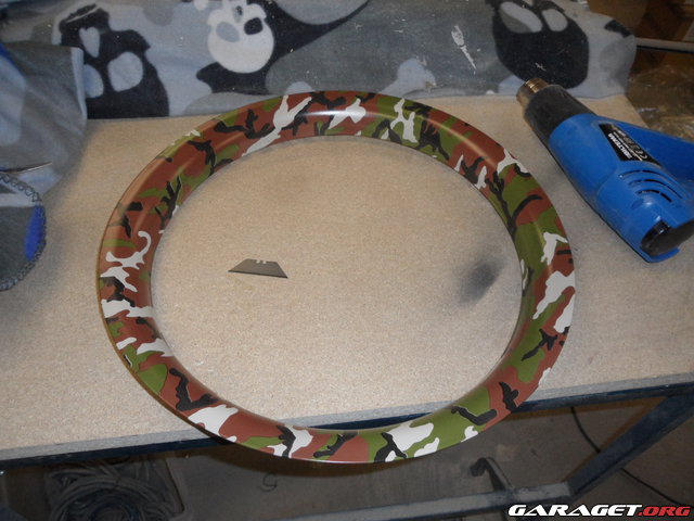

foliering av "snobbring"
https://www1.garaget.org/gallery/images/47/46283/46283-503010ade5fd7c295e7ab293e5f4230a.jpg
https://www1.garaget.org/gallery/images/47/46283/46283-a26b7455dc1f9f7afb918240637e7156.jpg
https://www1.garaget.org/gallery/images/47/46283/46283-4b769d140a86754dfe44100a61822e26.jpg
https://www1.garaget.org/gallery/images/47/46283/46283-5c1475f2f4db0e914e25406ac715af51.jpg
https://www1.garaget.org/gallery/images/47/46283/46283-8c4fe2d67bbef0a7f6e34c5204fa16d5.jpg

Nice det blev med snobbringarna.
Får man fråga hur du delar middar och horndiskanter och horn?
exakt vart delningen kommer ligga vet jag inte ännu förens allt e ihopkopplat å testat.
men ska börja med att dela runt 3000hz mellan 6,5" å linehornen.
å hur långt ner 6,5" kommer kunna spela vet ja inte förens jag har gjort ett svep å kollat vart avstämningen på den ligger.
8" lådan i skuffen kommer spela från ca 55hz upp till 250hz.
