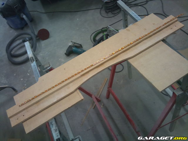

monterade en LEDlist innanför den övre covern i skuffen.
https://www1.garaget.org/gallery/archive/46283/970171_jrefcr.jpg
https://www1.garaget.org/gallery/archive/46283/970172_a1r8xm.jpg
https://www1.garaget.org/gallery/archive/46283/970173_0dp3yj.jpg

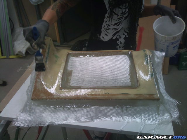

plata de ett lager rovingväv som "spärr" för att förhindra att de spricker elle sjunker.
https://www1.garaget.org/gallery/archive/46283/970175_t6n7as.jpg
https://www1.garaget.org/gallery/archive/46283/970177_5v9o6r.jpg
https://www1.garaget.org/gallery/archive/46283/970179_l13yxp.jpg
flickvännen penslar på polyester.

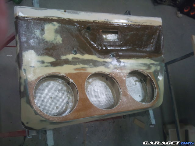

gjorde även samma med dörrsidorna:
https://www1.garaget.org/gallery/archive/46283/970186_k17sy1.jpg
https://www1.garaget.org/gallery/archive/46283/970187_1u48sh.jpg

ahhh tack för tipset . me roving-väven big_smile  börjar å se riktigt mömsitt ut nu du smile

jo visst e de smart..wink
snart börjar man ju se ljuset i tunneln va gäller detta bygge.. hehe

Skitlätt att ytspackla o slipa det jämt med då man gör såhär wink

exakt wink
kör ja me vanlig väv så brukar ja plasta de på insidan istället för att slippa lipa så förbannat....big_smile

man måste spackla.. men inte alls lika mycke som om man hade kört me vanlig väv-

Ser skitfint ut! Själv älskar jag att jobba med den vända glasfibern, så lätt att hantera och det blir så väldans snyggt resultat. Väldigt lite efterjobb i jämförelse med vanligt glasfiber.

fy fan vad stiligt det blir smile
jo efterjobbet blir mindre smile  men ska man plasta saker som ska bli tjockt å hårt så kör jag med 600gr vanlig väv. smile

Fy f*n vilket grymt jobb du gör! Undrar hur mkt mer bilen kommer att väga när den är klar med allt spackel o sånt wink
