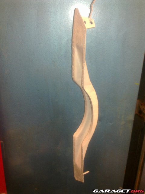

Denn lille balken på tvären under kardantunneln till vänster om avgasfästena ja.
har två bilar dan varit helt bortrostad på pga att hålet i botten varit igentäppt & det
varit för dåligt rostskydd i den.
Ska byta den på min P1800.... ser inte fram mot det jobbet sad

Bozze, nej balken är fin(för att vara 50 år), rosten är ytrost, och ingen djupare gravrost, så har svårt att tro att den är illa tilltagen innifrån, alla andra balkar är ordentligt skyddade med något fett från insidan(Volvo orginal rostskydd kanske?) så det ska nog inte vara några större problem att få ordning på smile
