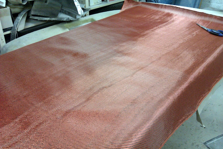

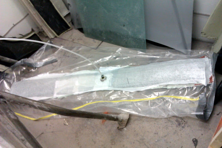

dagens update smile
åkte dit bara för att kolla om epoxy hade stelnat men fastnade i att plocka ut hela skärmen :S

och när jag ändå var igång så spårade det ur och jag började med en till del big_smile
http://lh5.ggpht.com/_9_x_F98w1SI/TNseDo5nDYI/AAAAAAAAJm0/HAj16jt5sAU/s720/IMAG0288.jpg

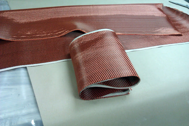

så mumsigt, najs att man lagt undan lite sånt innan man började studera
http://lh3.ggpht.com/_9_x_F98w1SI/TNseErflM8I/AAAAAAAAJm4/FHjDvjZpqkY/s720/IMAG0290.jpg

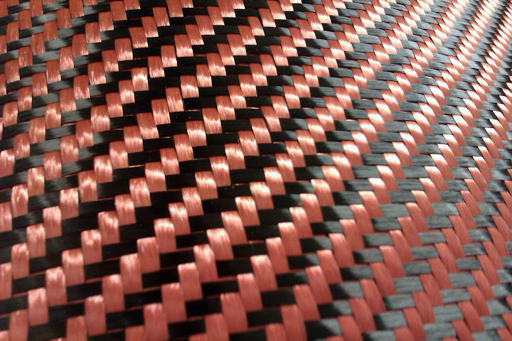

tog bara en halv timme och klippa till två remsor, kevlar = jobbigt
http://lh5.ggpht.com/_9_x_F98w1SI/TNseGGlJOxI/AAAAAAAAJm8/LWGau0KvAOo/s720/IMAG0291.jpg
sen var det panik för att inte förstöra mönstret samt inte leka för länge med blandat epoxy i burken så det blev inga bilder, synd då jag kommer inte ihåg så mycket heller big_smile

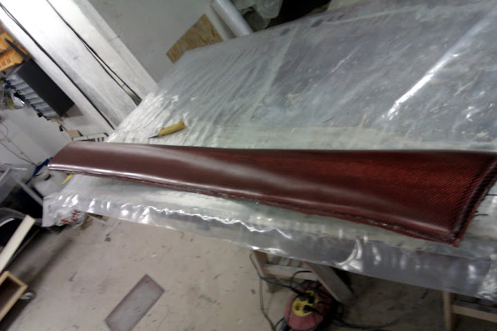

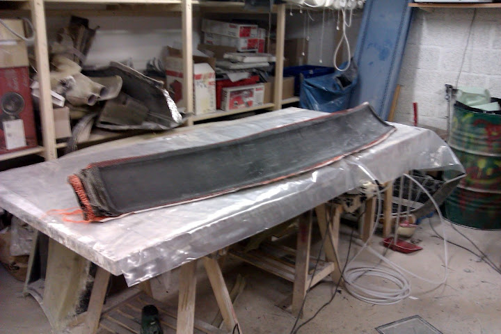

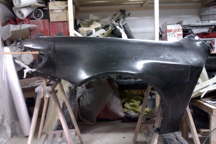

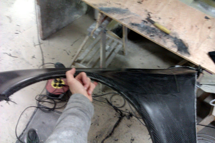

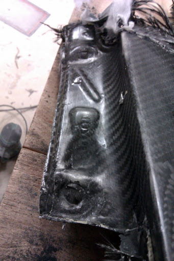

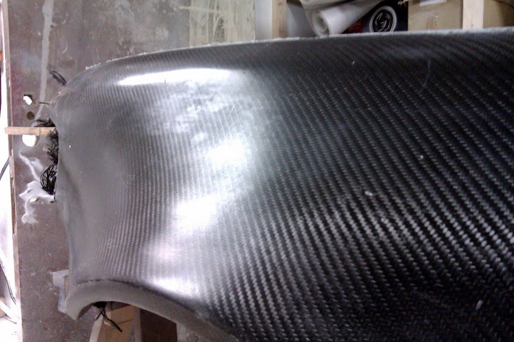

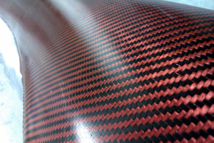

dagens update smile
det blev till att kolla resultatet av onsdagens gjutning smile
http://lh4.ggpht.com/_9_x_F98w1SI/TN1z2gRkAtI/AAAAAAAAJnQ/mJh7-Cw6ZEM/s720/IMAG0293.jpg
blev rätt ok, kevlarmönstret kunde varit liite bättre (tror inte man ser på bilden)
http://lh3.ggpht.com/_9_x_F98w1SI/TN1z3BnJvOI/AAAAAAAAJnU/tiT1LLjvMlM/s720/IMAG0294.jpg
http://lh4.ggpht.com/_9_x_F98w1SI/TN1z4F6-VaI/AAAAAAAAJnY/Xq9cNbcpBr8/s720/IMAG0295.jpg
och som vanligt, de senaste dagarna, en till plugg fick en epoxy-behandling wink
