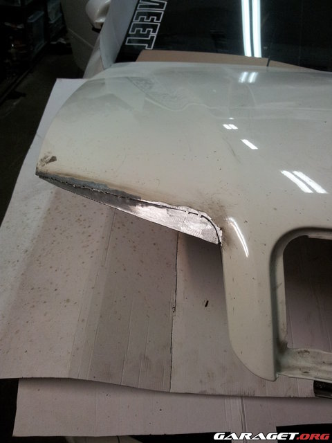

Idag fick jag lite mer gjort äntligen.

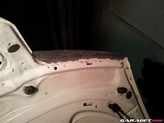

Ögonlocken är fast svetsade & slipat klart allt inför spackling & lack.

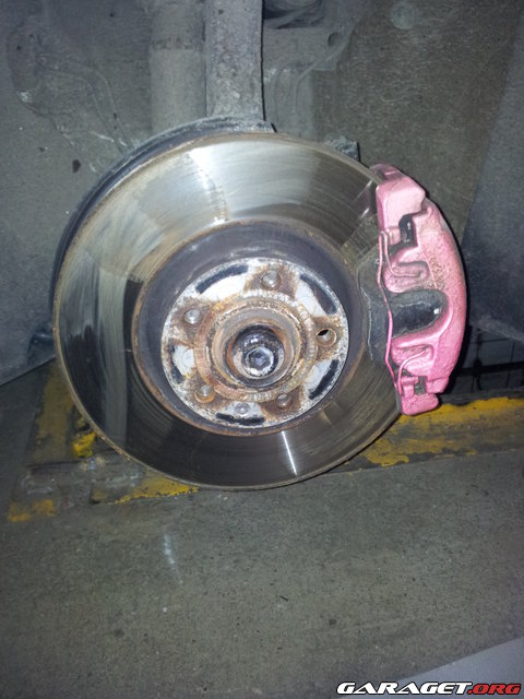

Demonterad original bromsar vänster fram. inge problem tills slitagevarnar kabeln på nya beläggen skulle igenom! HA hur fan har dom tänkt där?? finns ju inte en sportslig möjlighet OM man inte demonterar hela jäkla oket då?
Funderar starkt på att kapa kabeln & skita i varnarna (som det redan är nu) smile
Men.. spelar det någon roll åt vilket håll slitsarna sitter? ska dom följa med mjukt i bilens färdsiktning eller ska dom "skära" sig fram som typ en såg klinga? smaksak eller funktion?

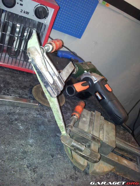

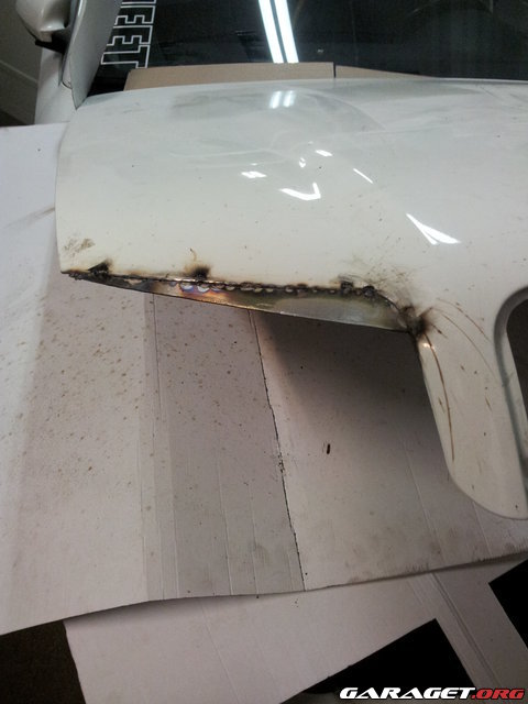

Påbörjat tillverka ögonlock. kapade & fin slipade med tvingar så dom blir så lika som möjligt smile
https://www1.garaget.org/gallery/images/74/73108/73108-af139f00f784e4eaa12689087b236725.jpg
punktad på utsidan & tät punktad på insidan,
https://www1.garaget.org/gallery/images/74/73108/73108-52318b08ff8e60c8b3f3af08a5a71605.jpg
så får det bli, sen skulle lackarn spackla & fixa hörnen på utsidan så det går ihop och även "runda" av hörnet in mot grillen lite smile
https://www1.garaget.org/gallery/images/74/73108/73108-1f5ca59537f44fbaa118fa5d9608e2af.jpg
Insidan, har bankat & slagit med hammaren & brytit för att få formen bra & det sitter som berg, vilket är rätt bra smile
https://www1.garaget.org/gallery/images/74/73108/73108-22162a60a681d8840ca9a43aae2849c8.jpg
Hjulhus/bromsar FÖRE (efter bild i morgon)
https://www1.garaget.org/gallery/images/74/73108/73108-9468f1fe7a7012bf3768d7ec21d8a74b.jpg

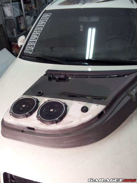

Sådär. lite förklädnad på denna delen & sen like nya kläder där original tyget är så är dom ju klara smile diskanten kommer sitta ca 10mm längre in i dörren

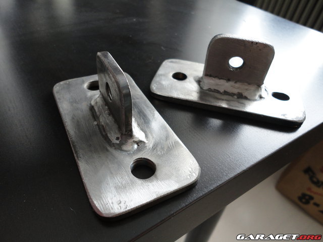

Han göre lite hemma pul på jobbet i går iallafall och ska testa en idé för bälteshållare. den man klickar ner bältet i alltså smile
Kommer borra 2 nya hål i golvet (och hoppas det inte bara är 1mm plåt) sen gänga dom till M10 och skruva fast hållaren. själva bältesprylen sitter oxå skruvad som den gjorde på originalstolen fast jag kör nog med låsbricka för säkerehetsskull tongue Hoppas inte golvet är för tunt nu bara..
Blir en hel helg i garaget med fokus på stolar, & ljudbygget. sen måndag/tisdag åker bilen iväg på lack smile
https://www1.garaget.org/gallery/images/74/73108/73108-885450f1ccb18bf9b9ea072b39a9e12f.jpg

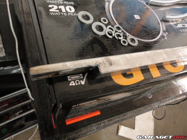

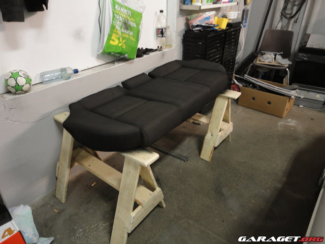

Lite kort info om dagens händelser som fortsätter i morgon.
Sprayat 2 lager textilfärg på baksätet
Kapat till järnen till stolarna för en ny ide
och byggt ihop baslådorna och kapat upp hål för basen.
Ska måla ryggstöden i bilen i morgon, ta upp hål för basporten och strömmen och börja montera ljudet i bilen och bygga vidare därifrån smile
Vart någon enstaka bild i dag bara så länge wink
kapade ur järnet 10mm så blir det prima.
https://www1.garaget.org/gallery/images/74/73108/73108-40e2b591eb5953f241b871fd161dad23.jpg

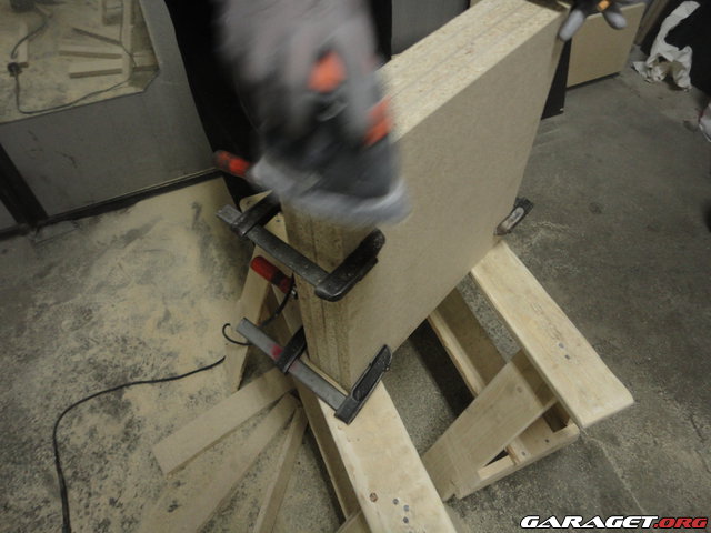

Slipning av väggar till baslådor smile
https://www1.garaget.org/gallery/images/74/73108/73108-c56408009a4aaeeb019ff9f227c04c2d.jpg
Första lagret med svart textilfärg sprejat smile
https://www1.garaget.org/gallery/images/74/73108/73108-de9610daa116879c70450a3a2414f68b.jpg
